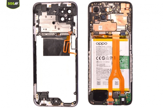

Comment remplacer batterie pour Oppo Reno4 Z - Guide images

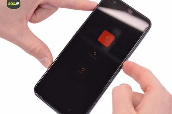

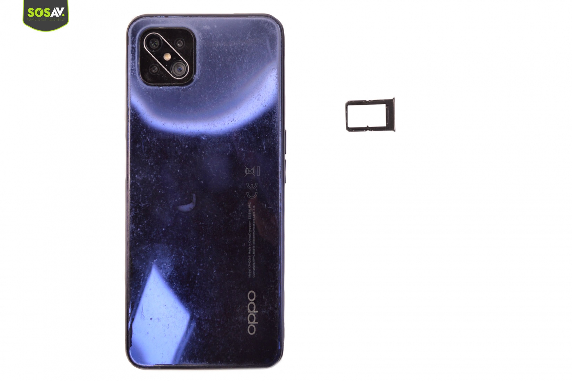

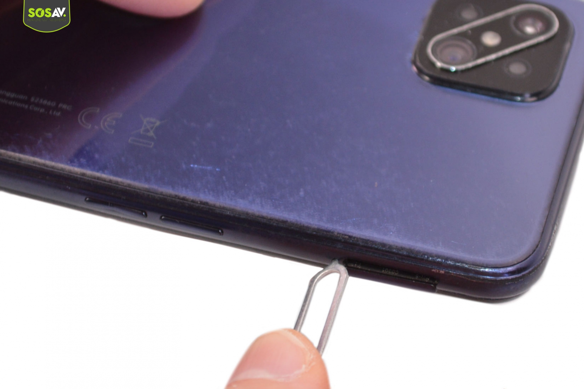

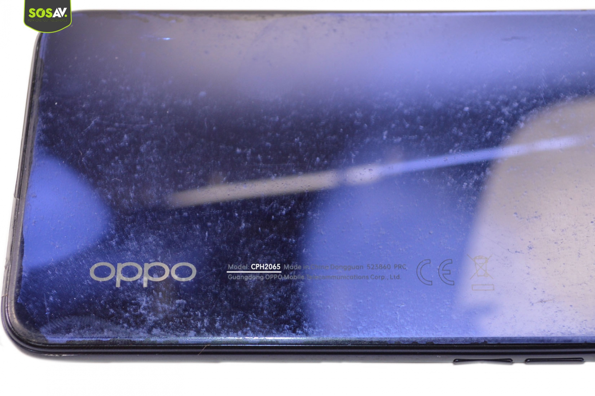

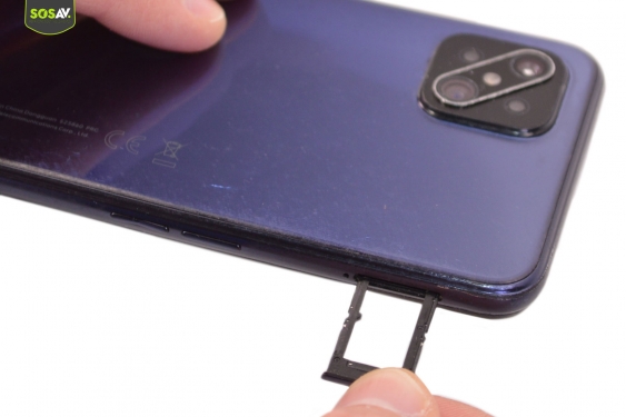

Maintenez enfoncé le bouton d'alimentation situé sur le côté droit du téléphone pendant quelques secondes, puis sélectionnez l'option "Éteindre" pour confirmer.

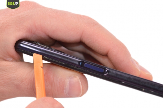

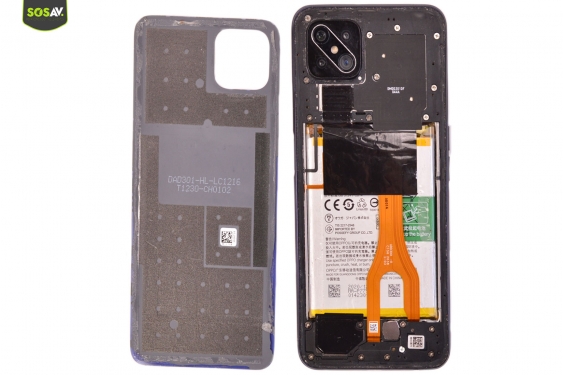

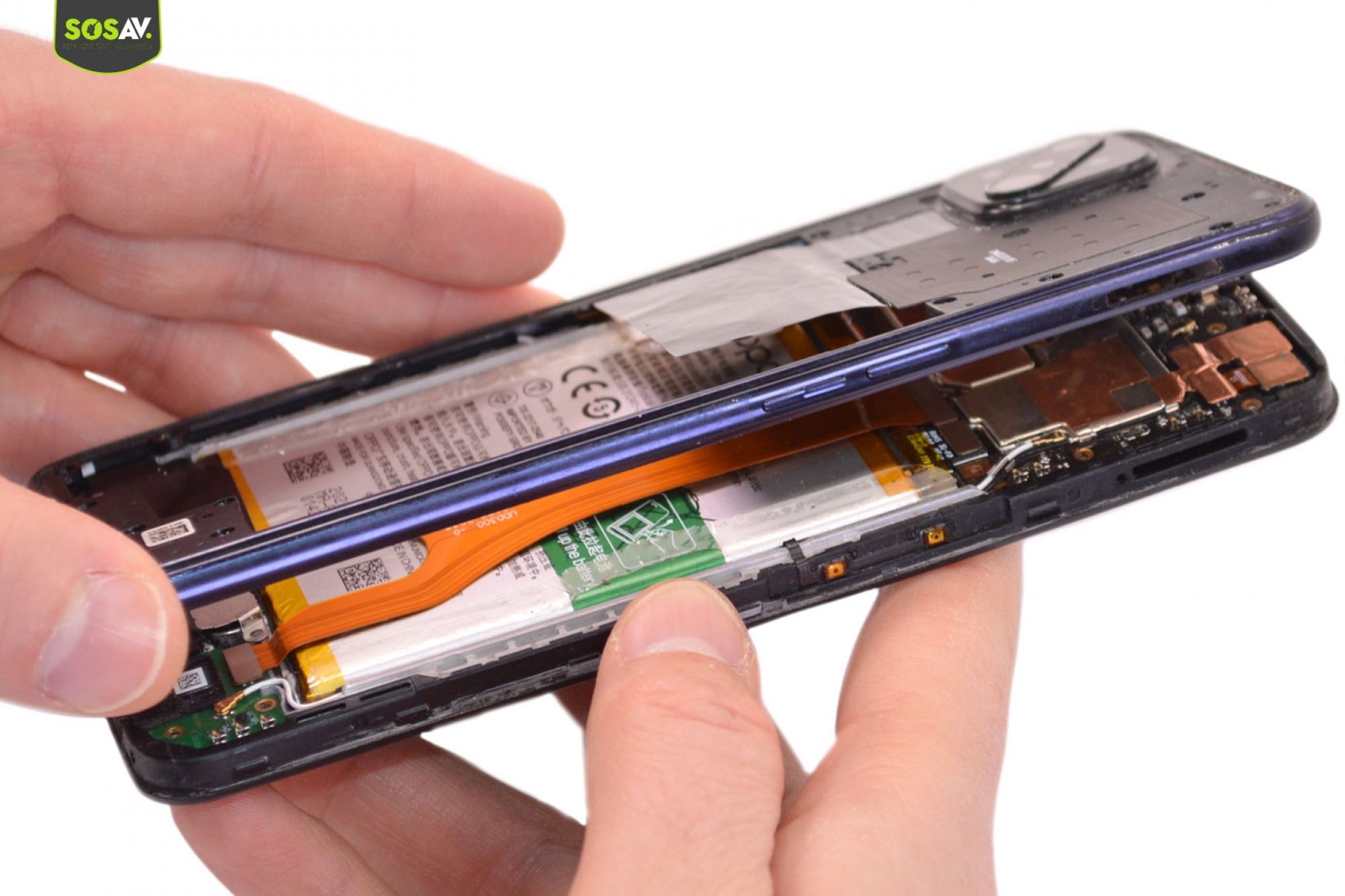

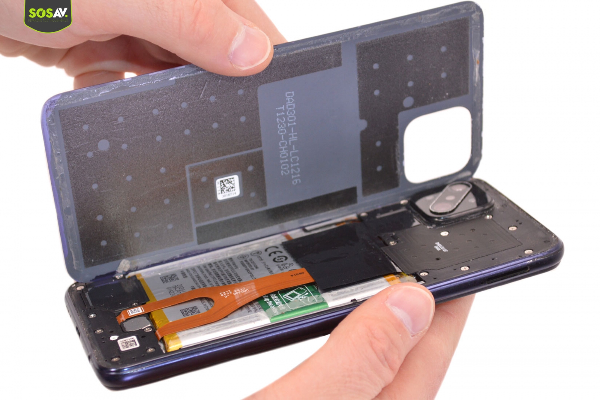

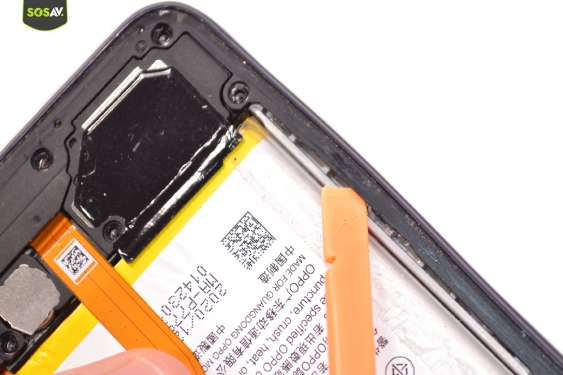

Utilisez la spatule en nylon pour déclipser le châssis externe en le soulevant tout autour du téléphone.
Vous pouvez maintenant passer à l'étape suivante.

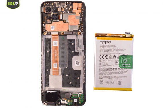

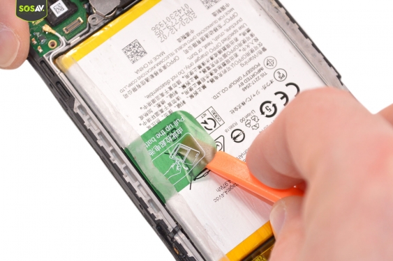

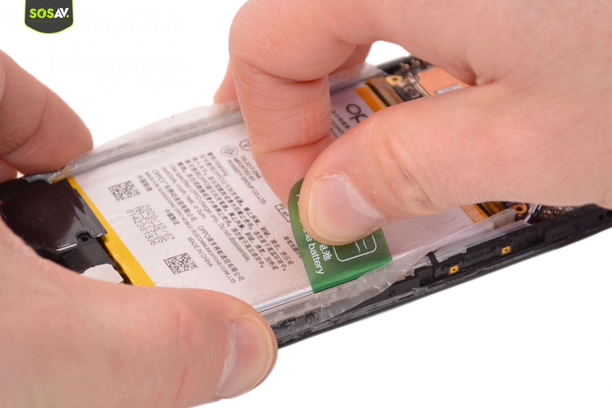

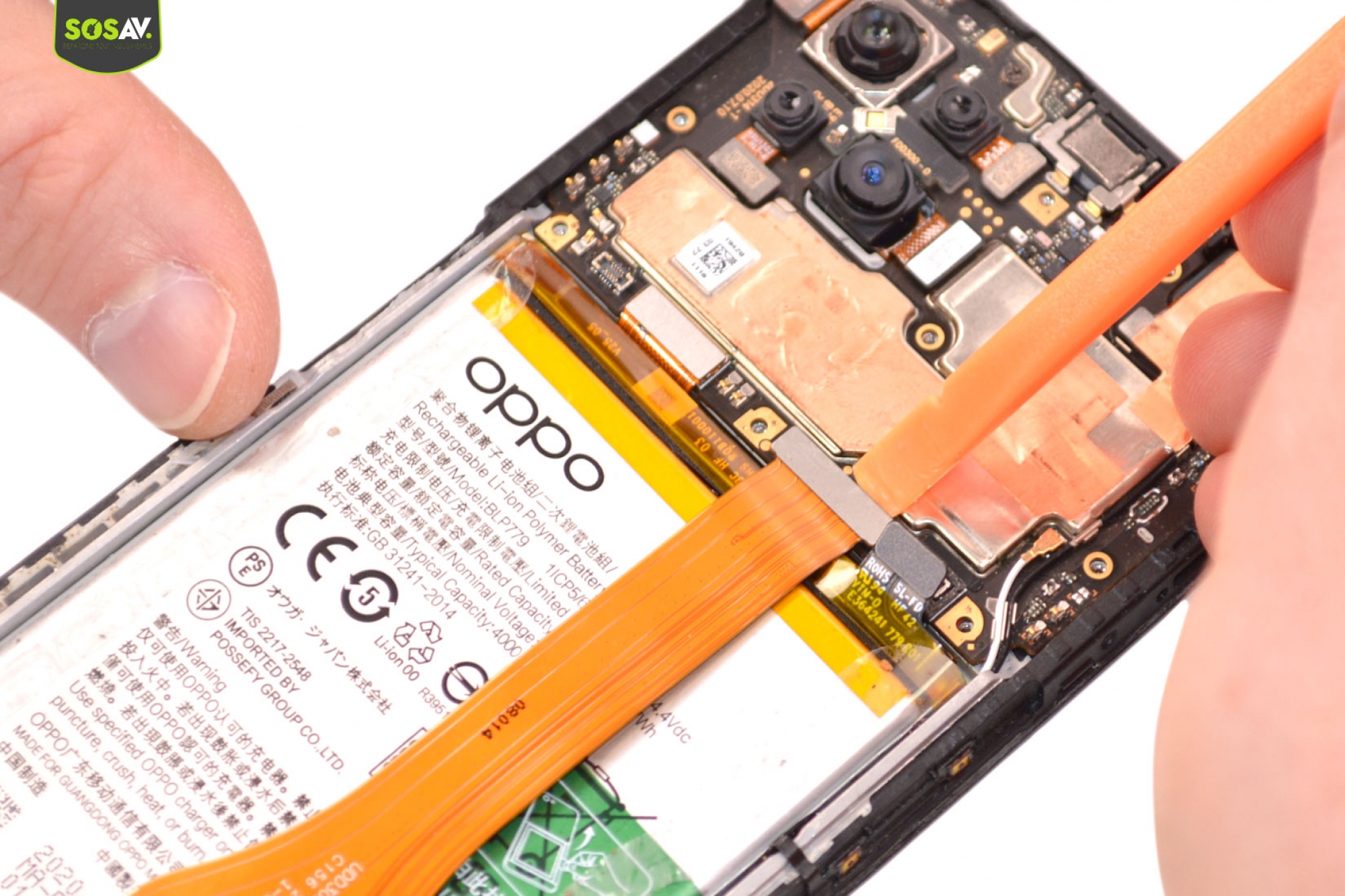

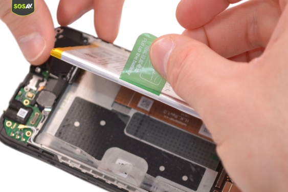

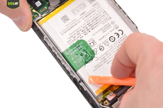

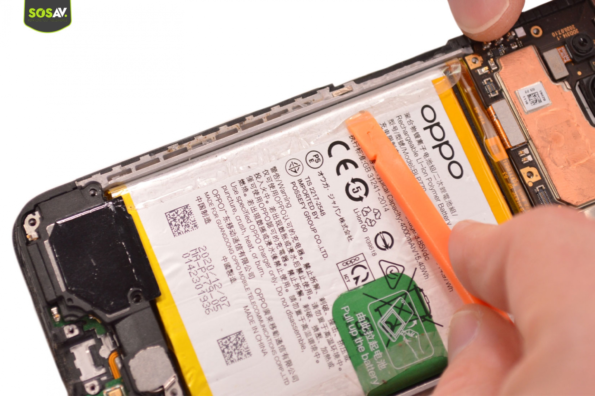

Pour retirer la batterie, saisissez la languette verte et tirez-la vers l'extérieur.
