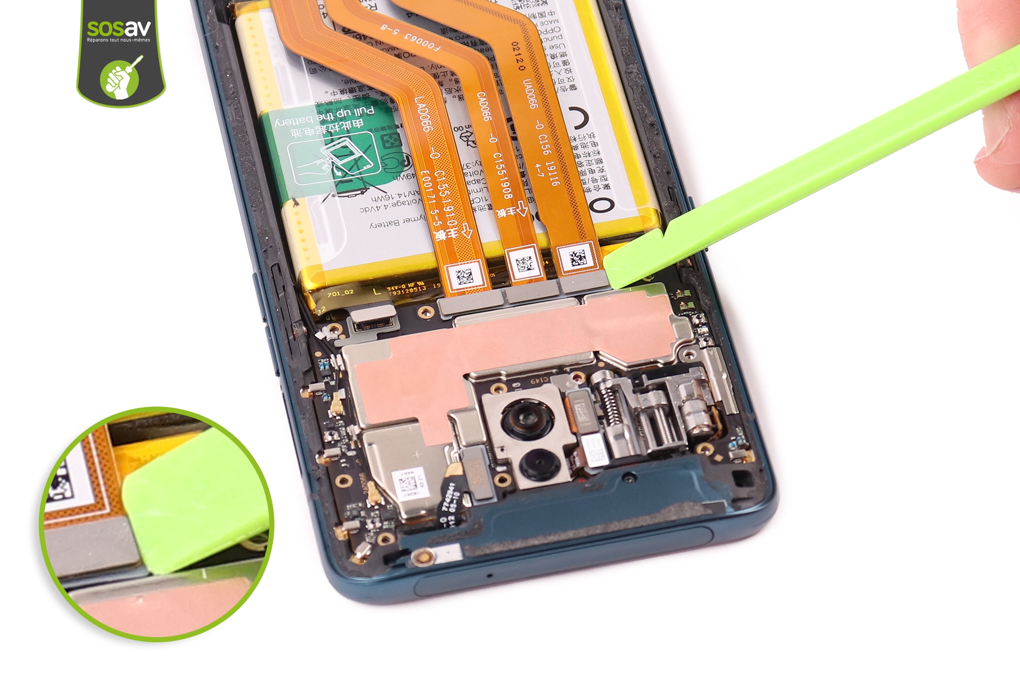

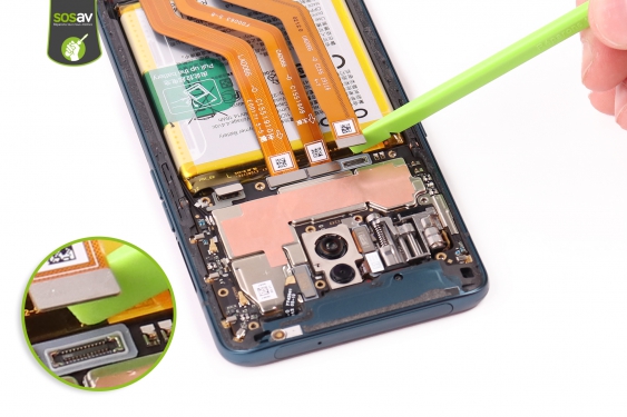

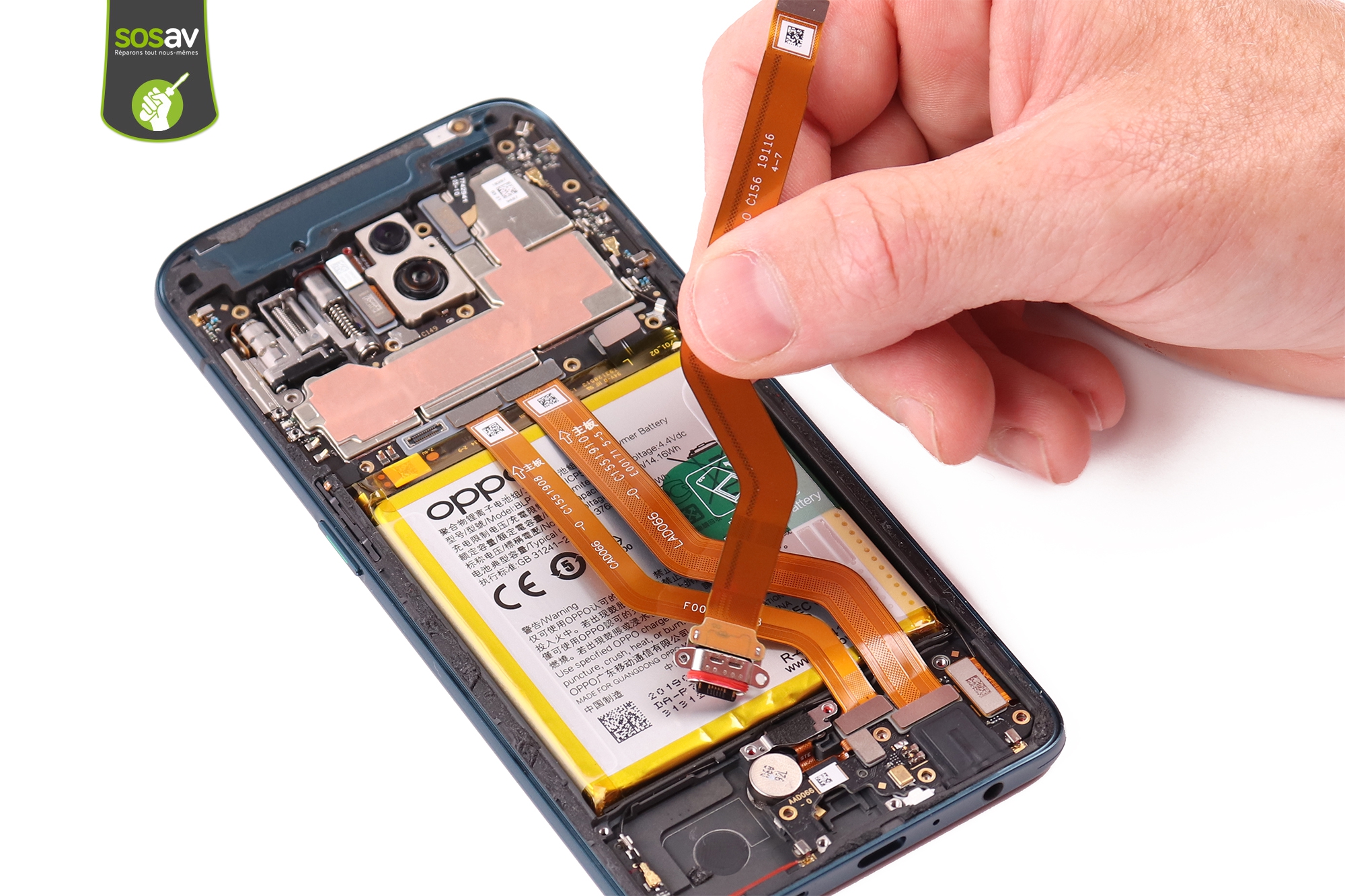

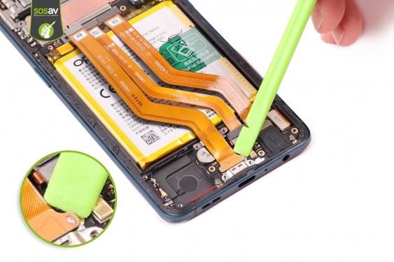

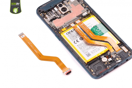

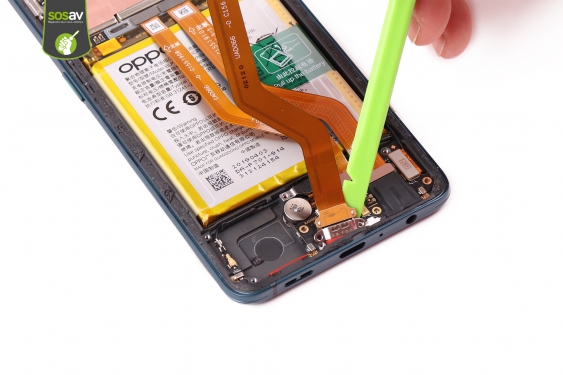

Comment remplacer connecteur de charge pour Oppo Reno - Guide images
