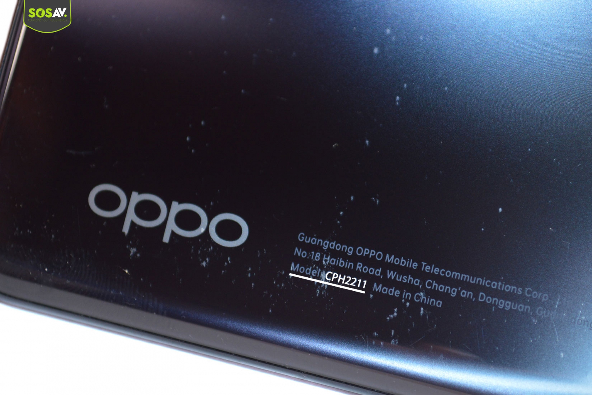

Guide de réparation : Vitre arrière Oppo A94 5G
Après une mauvaise chute, votre vitre arrière Oppo A94 5G s'est fissurée et ne tient plus en place ? Un souci esthétique mais surtout pour la santé de votre téléphone ! Car la face arrière est là pour protéger les composants internes de la poussière mais également des chocs ou chutes. Sans elle, il y a un vrai risque de causer des dommages collatéraux ! N'attendez donc pas pour passer à l'action grâce à SOSav ! Nos techniciens ont réalisé ce guide de réparation illustré et commenté afin de vous accompagner tout au long de la manoeuvre. Chaque étape est détaillée pour vous expliquer comment remplacer cette vitre arrière Oppo A94 5G vous-même en quelques minutes et à moindre frais.
Avant de vous lancer dans l'aventure de la réparation Oppo A94 5G, nous vous recommandons de faire une sauvegarde de données par précaution.

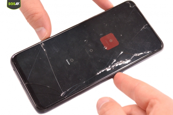

Maintenant que vous suivez le bon tutoriel, éteignez votre smartphone en appuyant sur le bouton power puis en cliquant sur "éteindre".

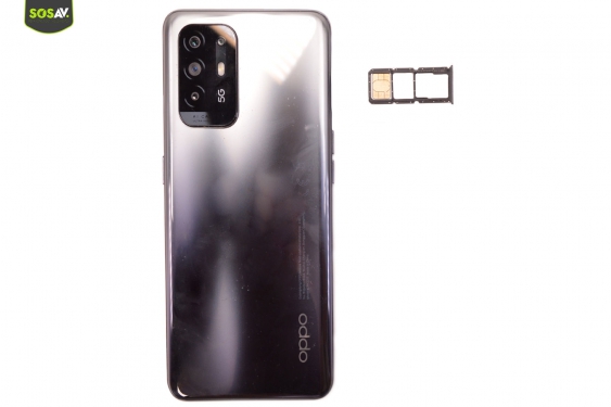

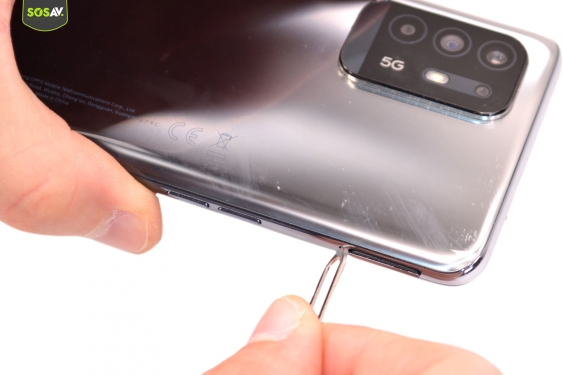

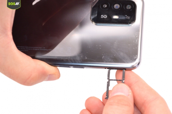

Il ne vous reste plus qu'à sortir le tiroir sim à l'aide de l'outil sim.

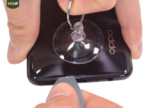

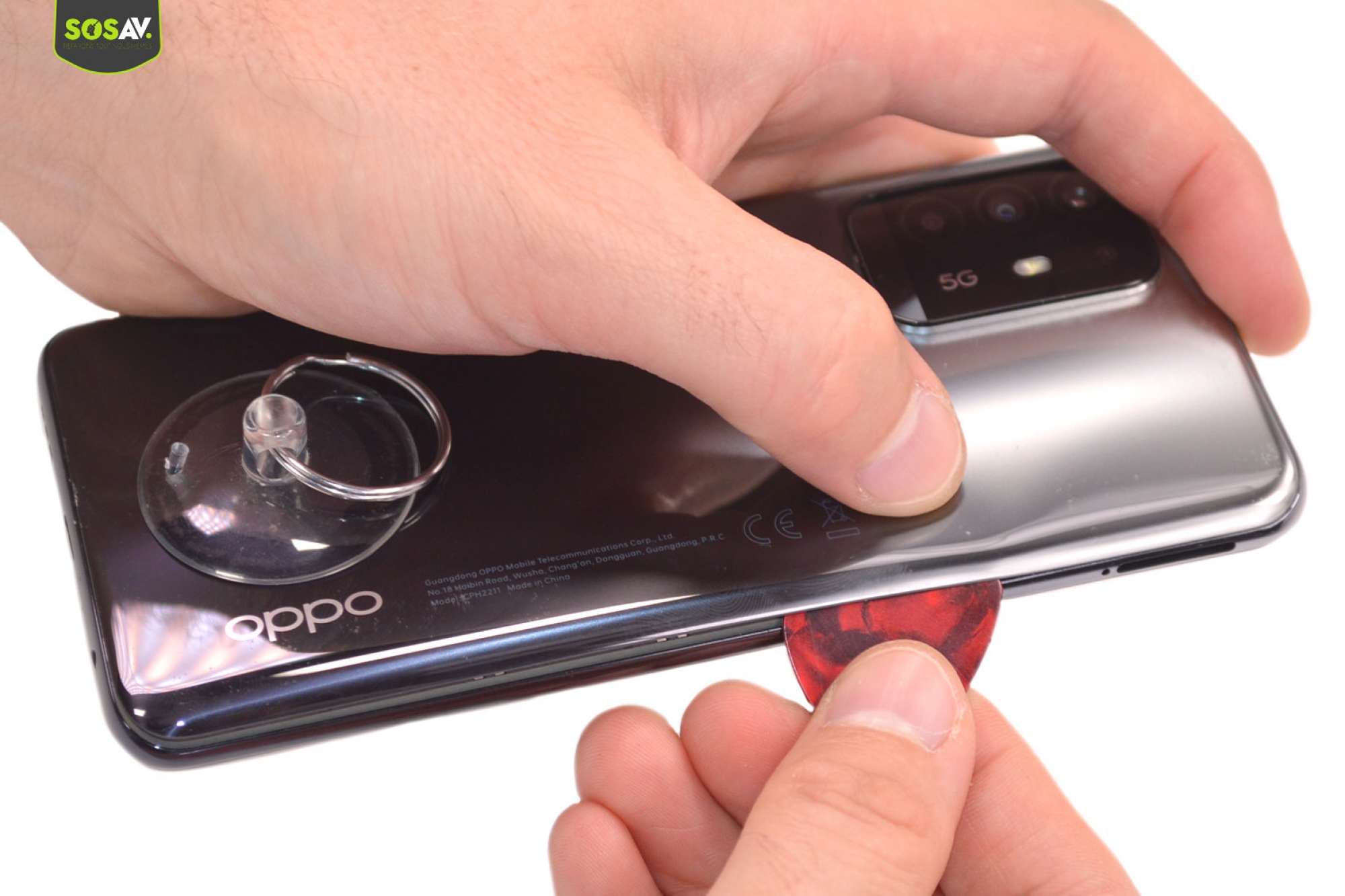

Appliquez la ventouse en bas de la vitre arrière, puis tout en tirant dessus insérez le médiator en métal troué entre la vitre arrière et le châssis intermédiaire afin de créer un point d'insertion.

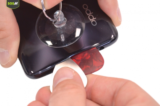

Une fois l'interstice créé, remplacez le médiator en métal par ceux en plastiques.

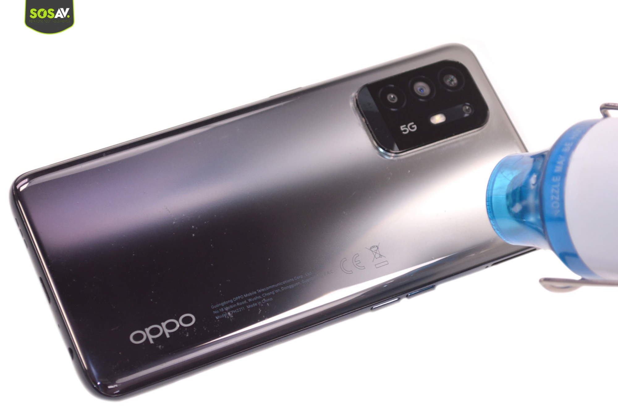

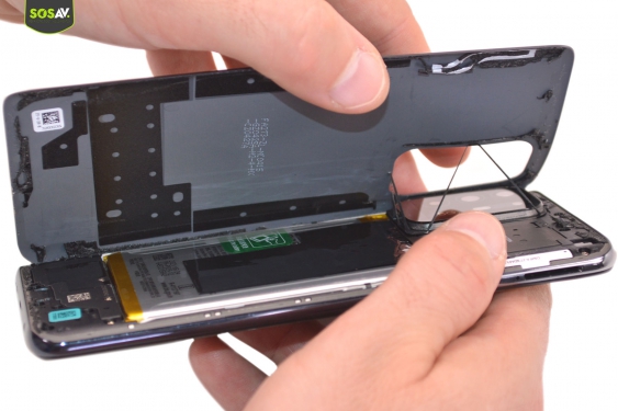

Faites attention sur le contour de la lentille, il y a un sticker, pensez bien à rechauffer si la vitre arrière résiste un peu.
