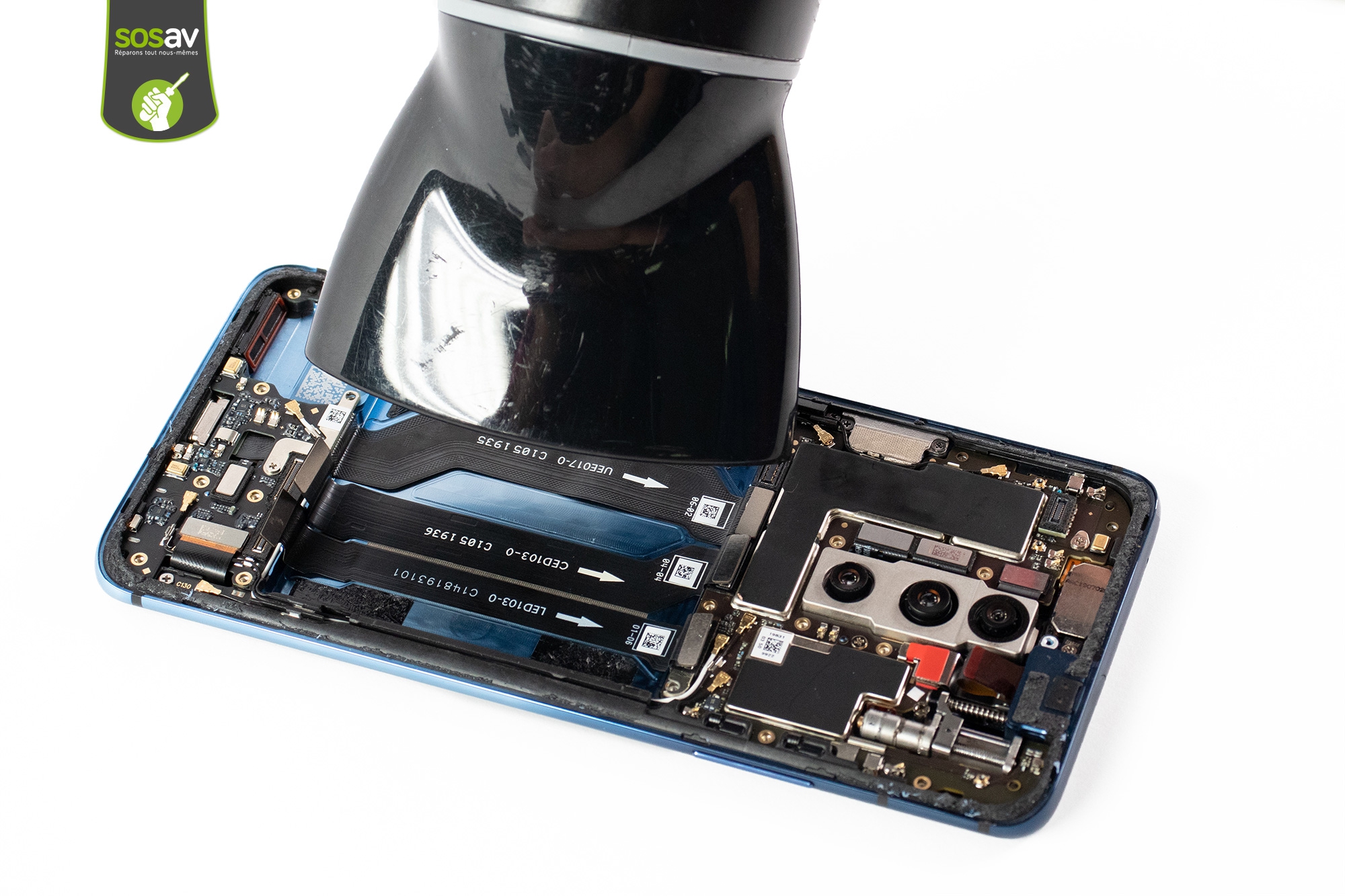

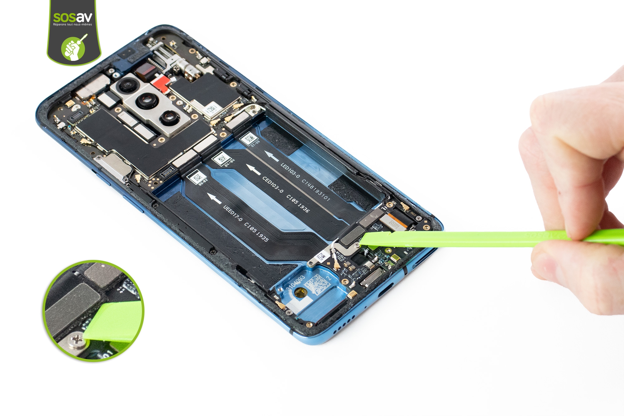

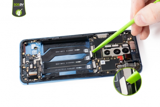

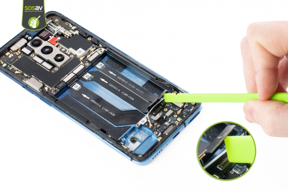

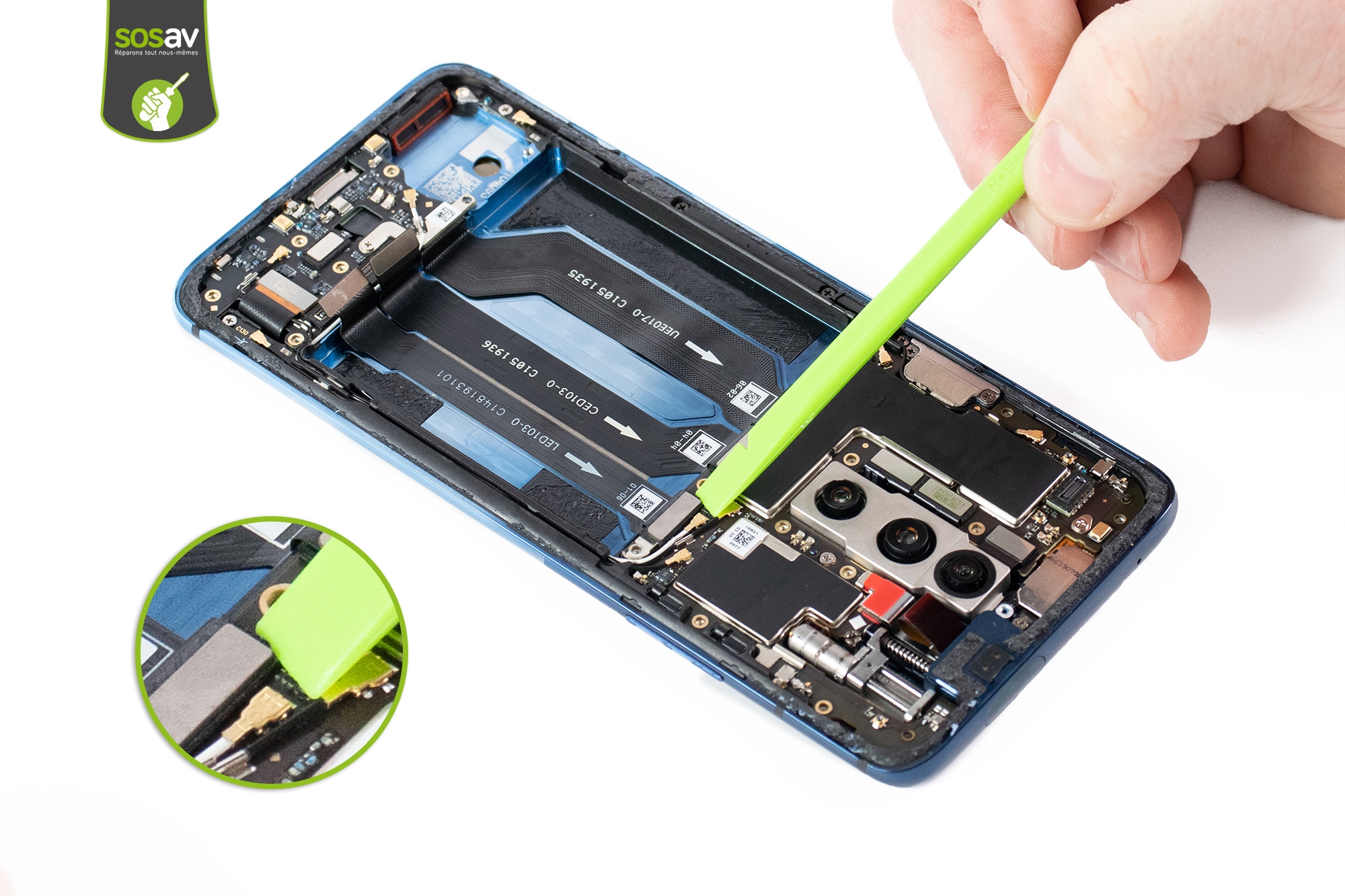

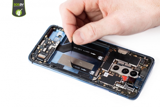

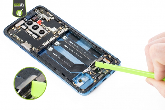

Comment remplacer nappes de liaison connecteur de charge pour OnePlus 7T Pro - Guide images
Etape 24
Etape 25
