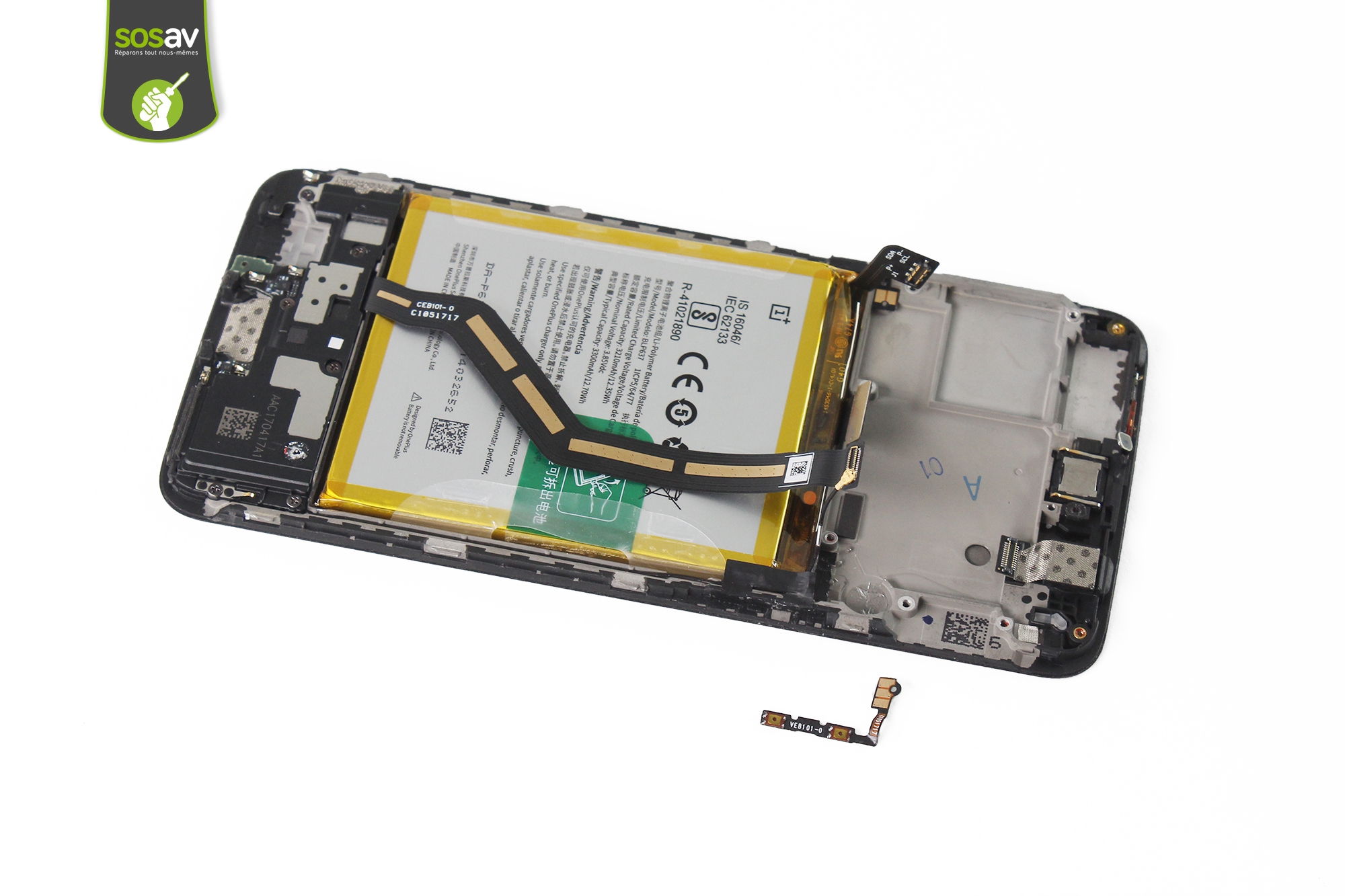

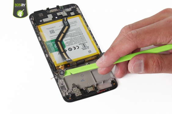

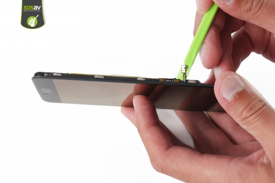

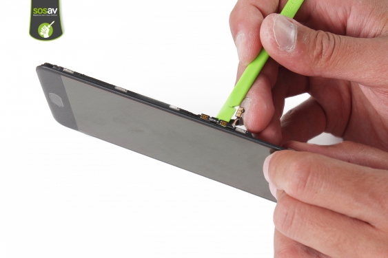

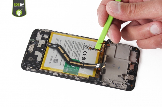

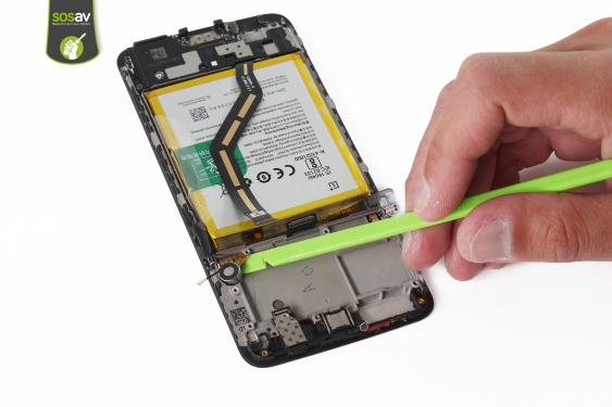

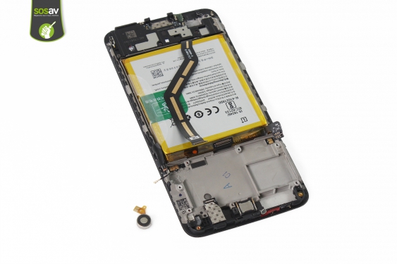

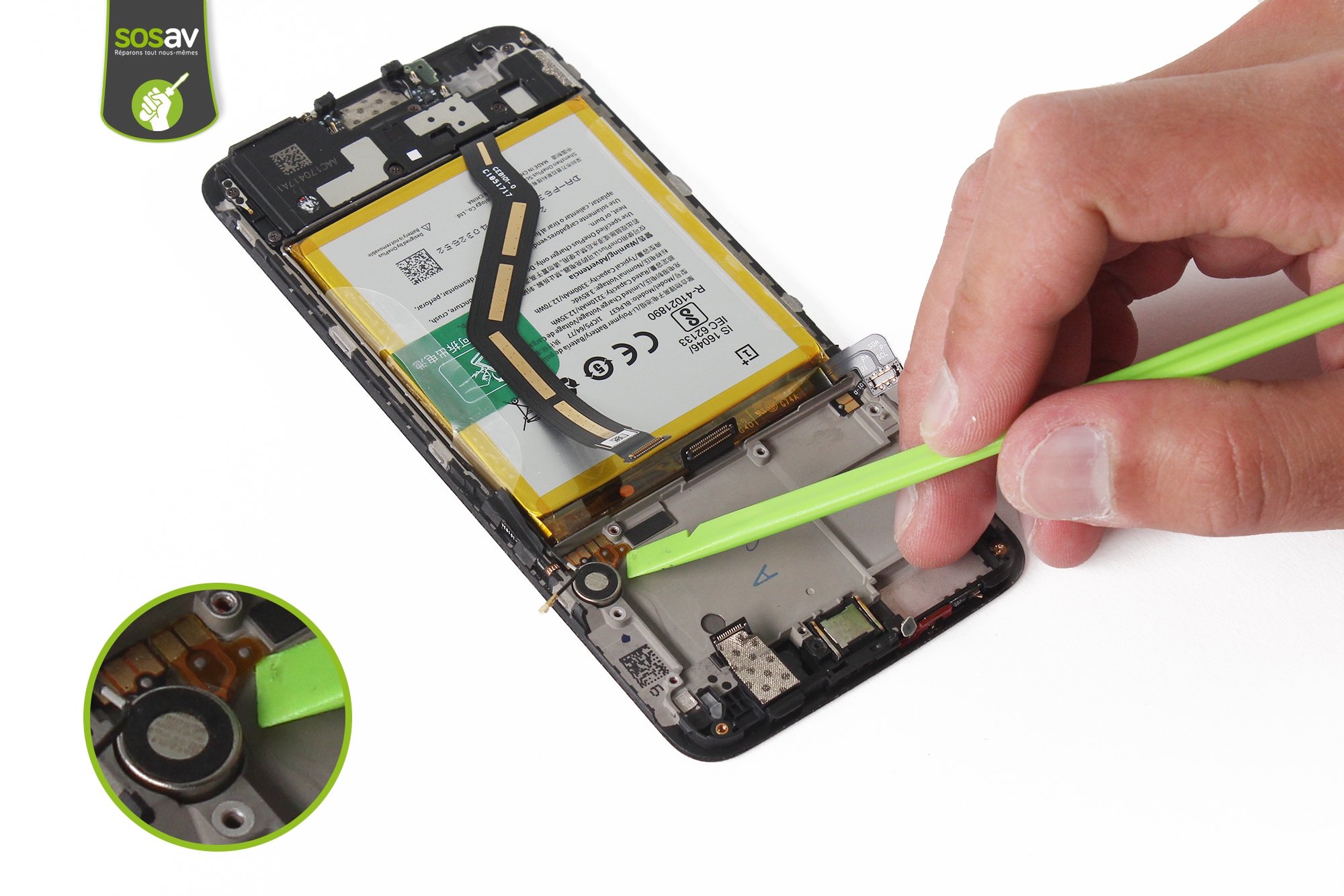

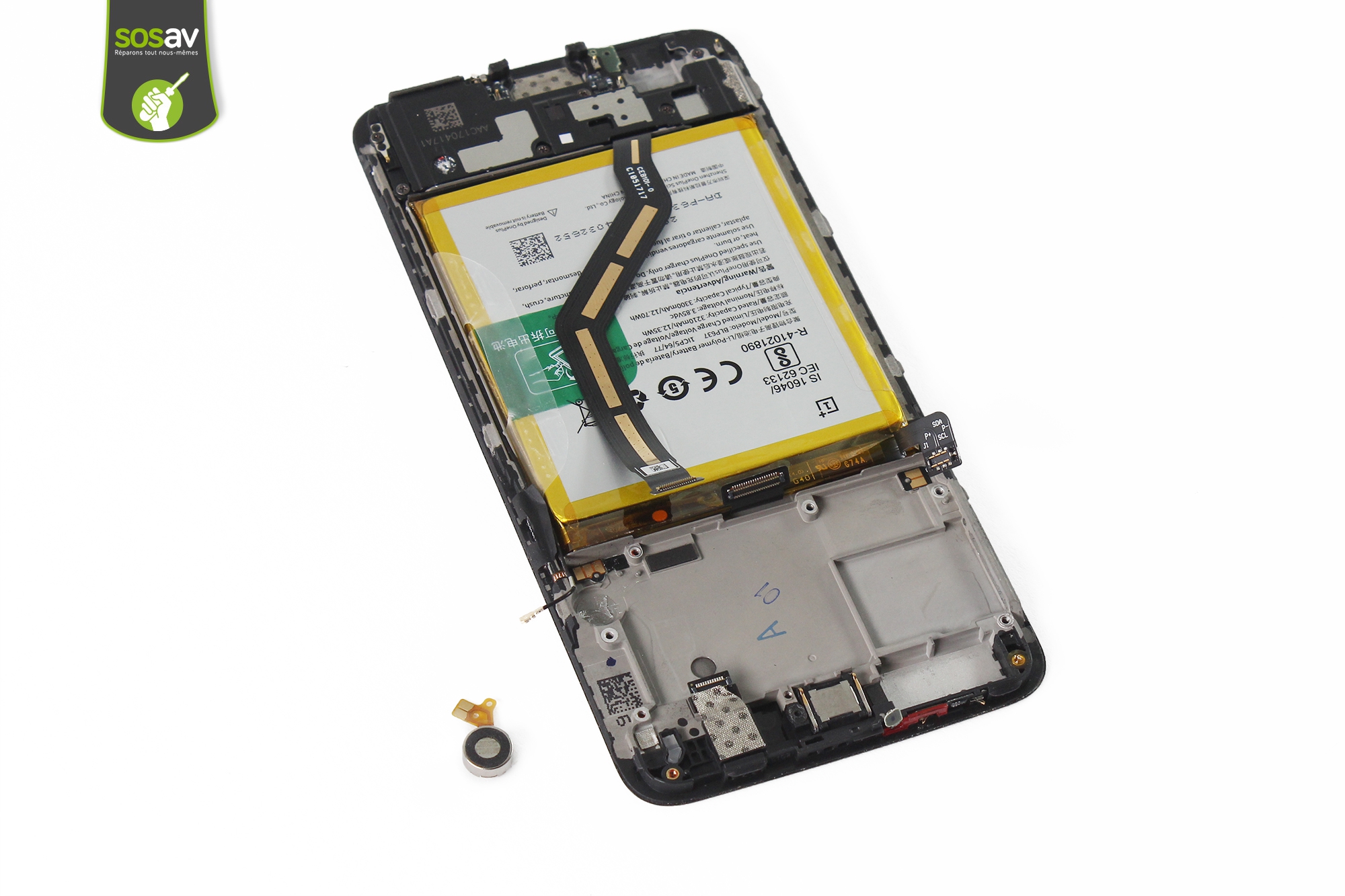

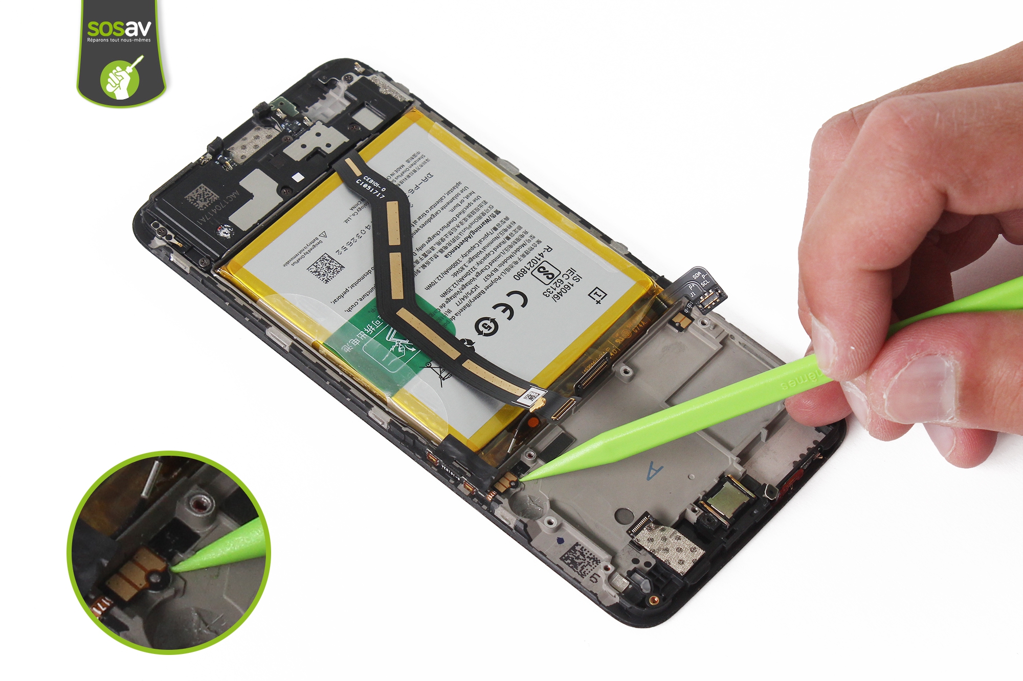

Comment remplacer nappe boutons volume pour OnePlus 5 - Guide images
Etape 24
Etape 25
Etape 26
