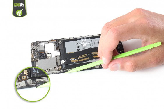

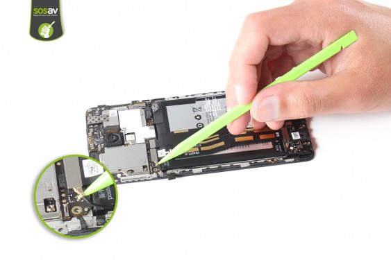

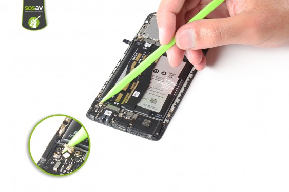

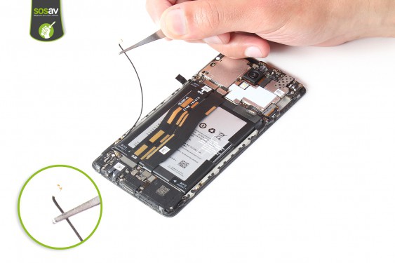

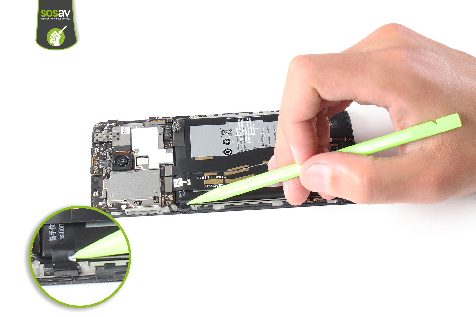

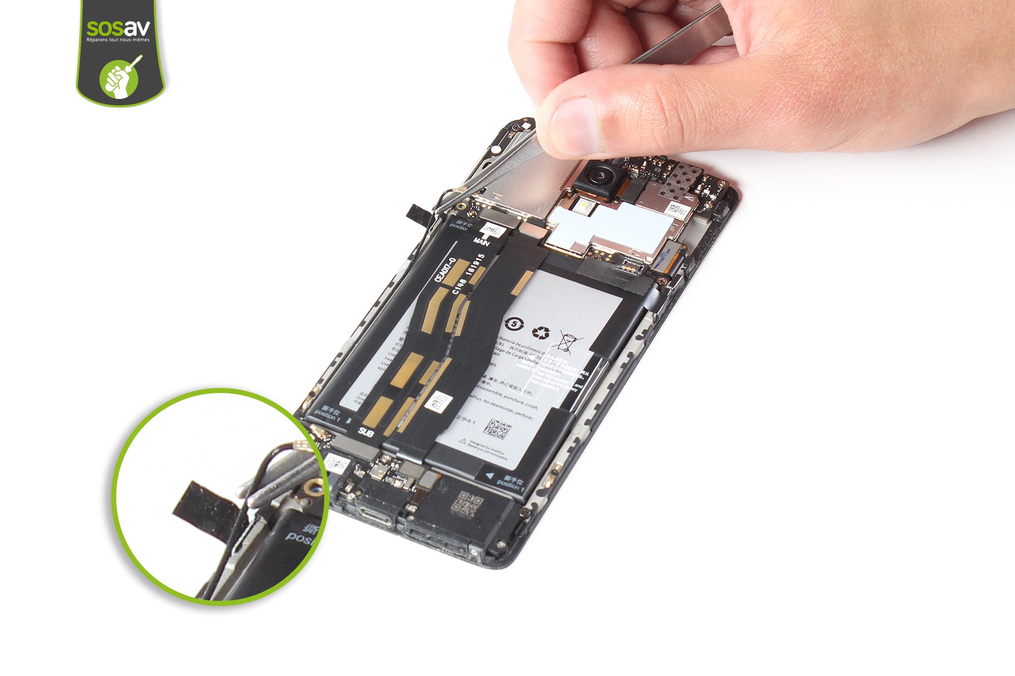

Comment remplacer câble d'interconnexion pour OnePlus 3 - Guide images
