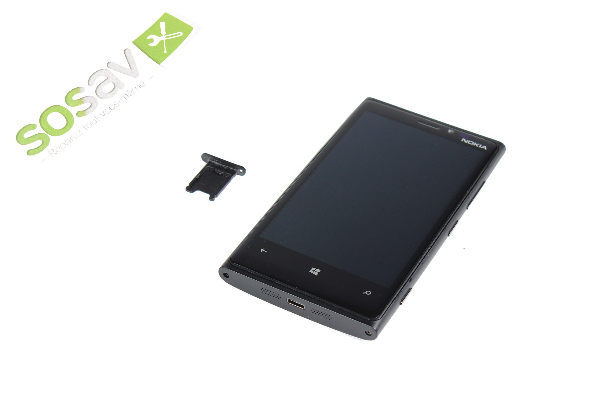

Avant de procéder au remplacement du tiroir SIM de votre Nokia Lumia 920, nous vous conseillons de l'éteindre.
Pour ceci, appuyez sur le bouton power situé à droite du téléphone, puis suivez les indications affichées à l'écran.
Insérez un extracteur de carte SIM (ou un trombonne) dans le trou prévu à cet effet.
Puis appuyez, afin de faire légèrement sortir le support carte SIM de son logement.
Il est possible que cette opération nécessite de forcer légèrement. N'hésitez pas.
Saisissez désormais le tiroir de carte SIM. Puis tirez-le afin de le sortir complètement du Nokia Lumia 920.
Le tiroir SIM de votre Nokia Lumia 920 désormais démonté.
En cas de besoin vous pouvez procéder au remplacement de celui-ci par une pièce neuve.
