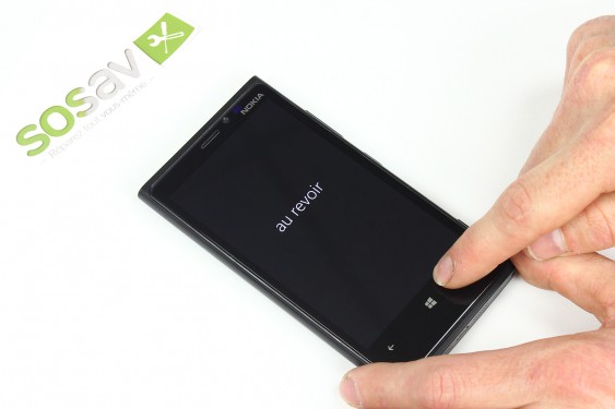

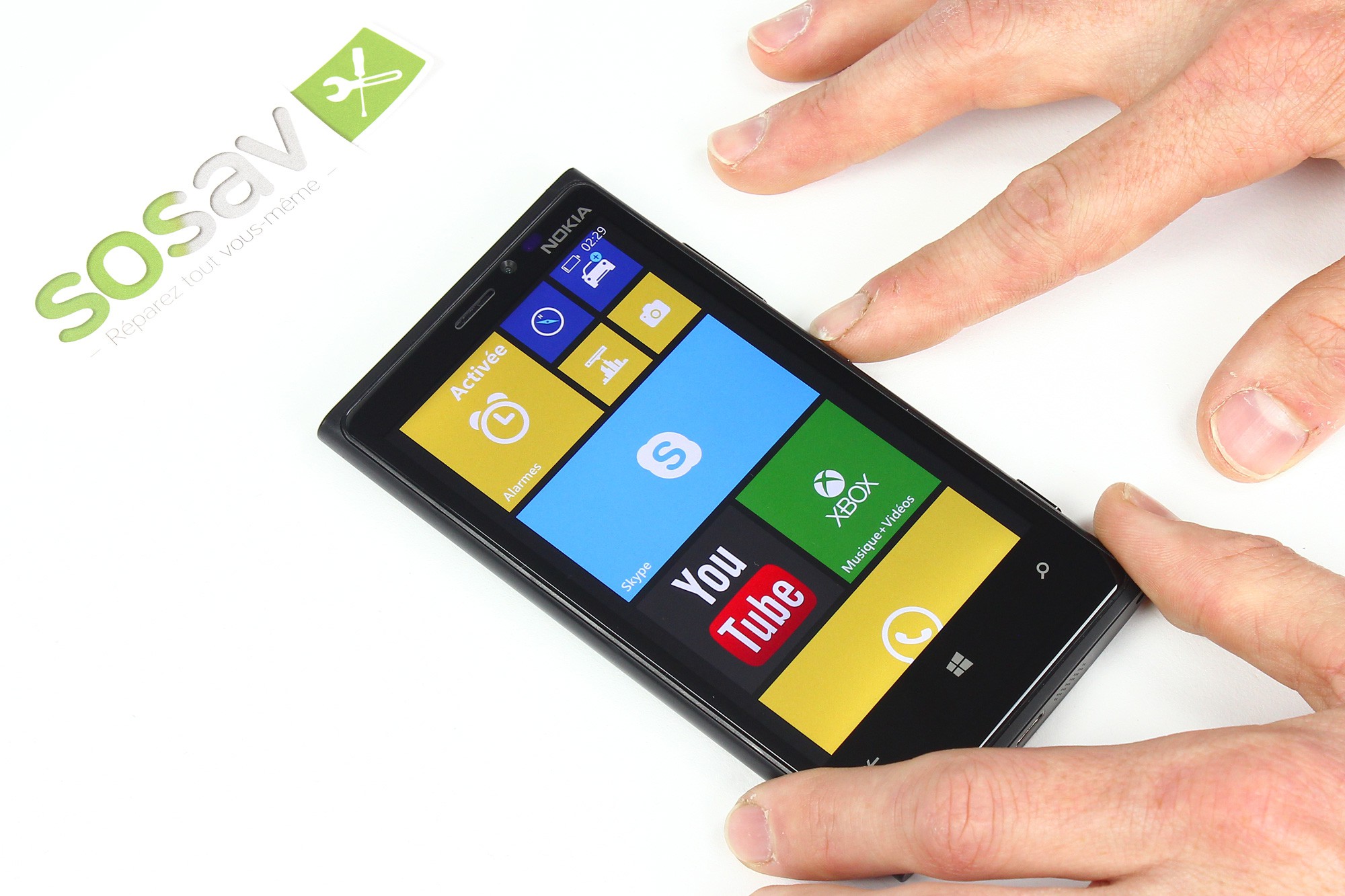

Avant de procéder au remplacement de la prise jack de votre Nokia Lumia 920, nous vous conseillons de l'éteindre.
Pour ceci, appuyez sur le bouton power situé à droite du téléphone, puis suivez les indications affichées à l'écran.

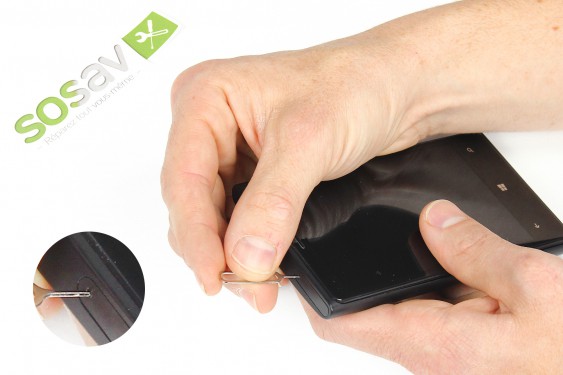

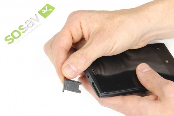

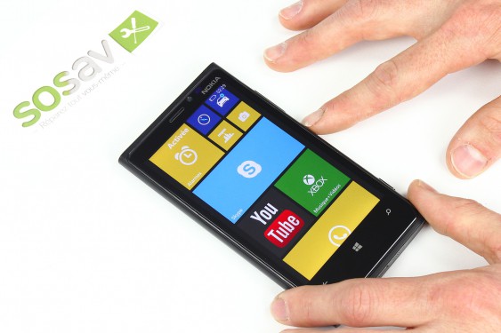

Insérez un extracteur de carte SIM (ou un trombonne) dans le trou prévu à cet effet.
Puis appuyez, afin de faire légèrement sortir le support carte SIM de son logement.
Il est possible que cette opération nécessite de forcer légèrement. N'hésitez pas.
Saisissez désormais le tiroir de carte SIM. Puis tirez-le afin de le sortir complètement du Nokia Lumia 920.

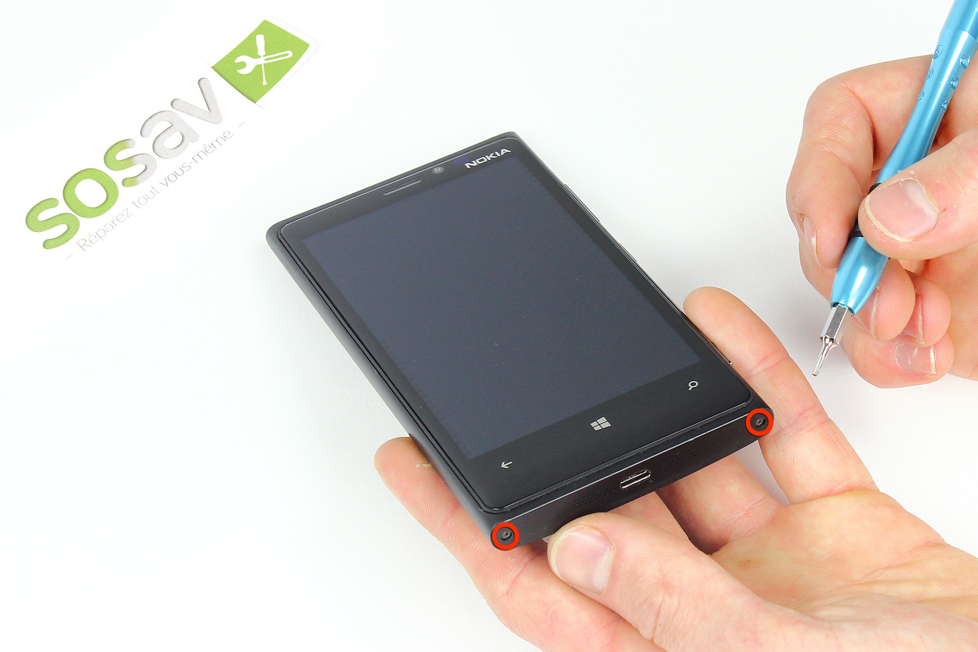

A l'aide d'un tournevis Torx (T5), dévissez les 2 vis retenant la coque arrière à l'écran complet.

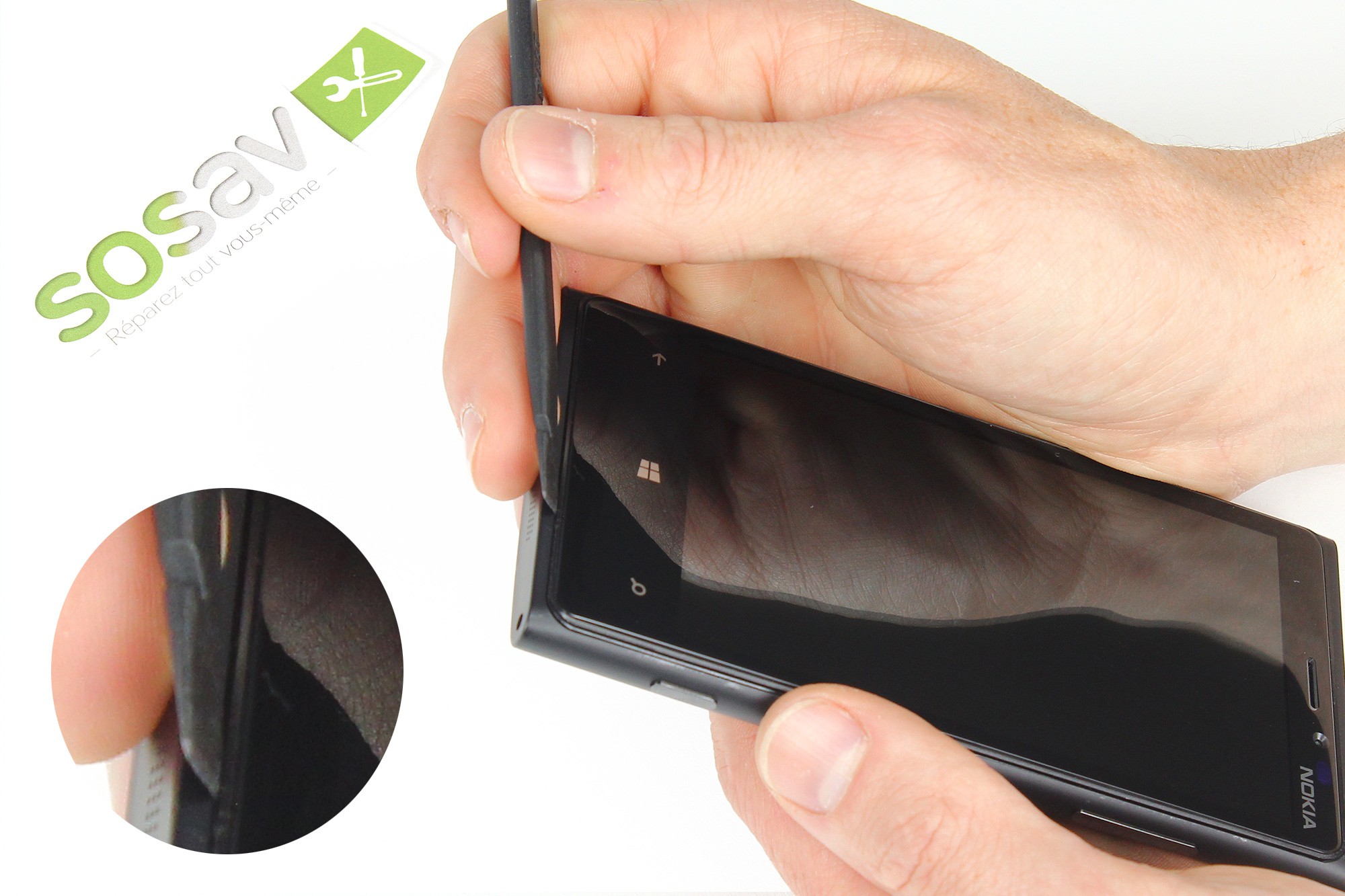

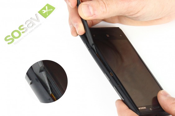

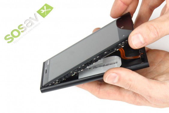

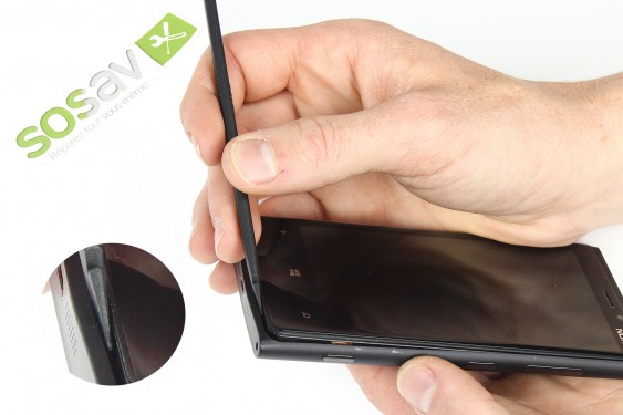

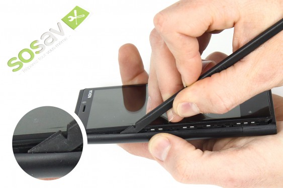

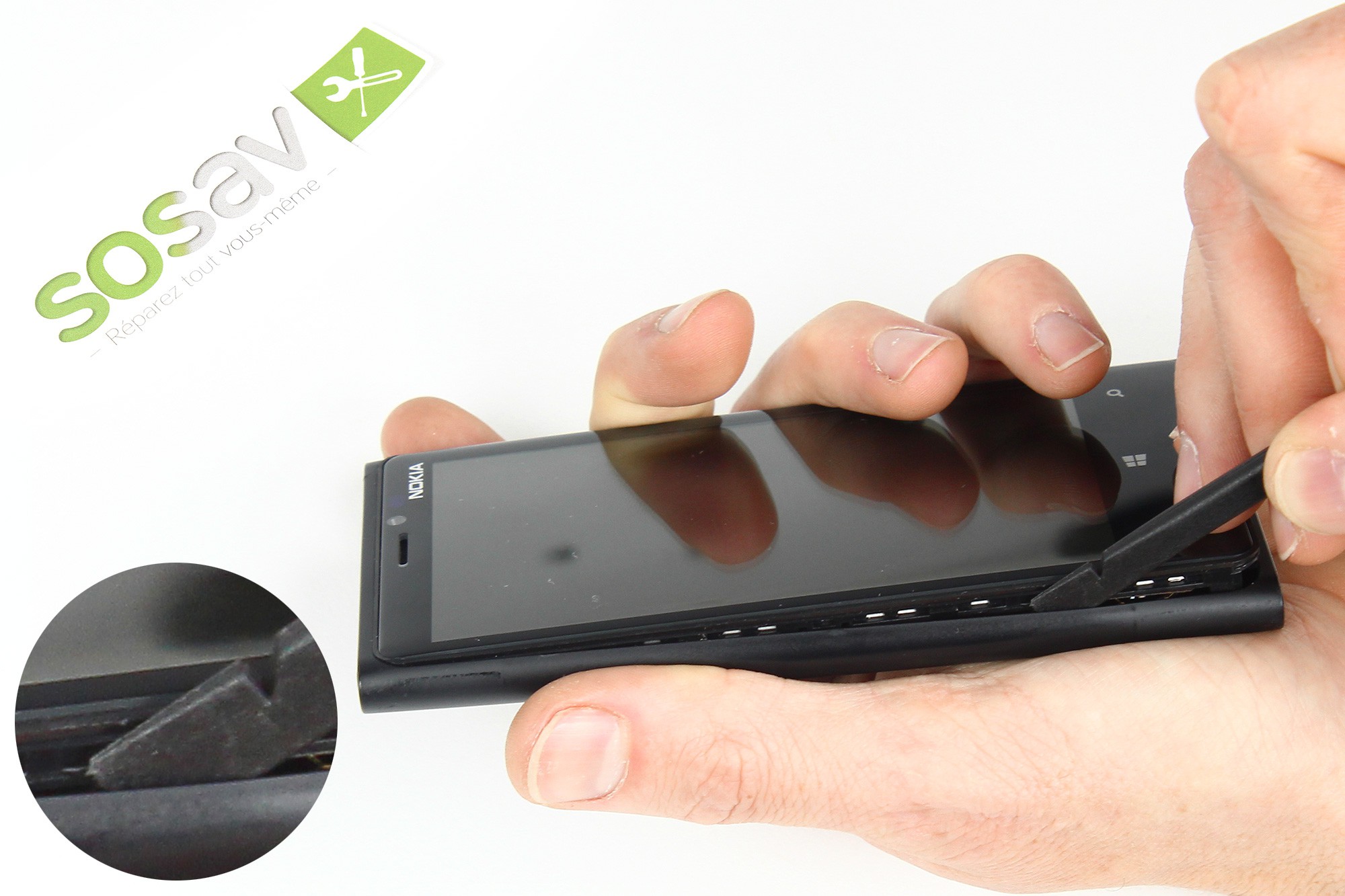

Insérez délicatement une spatule en nylon entre la coque arrière et l'écran de votre Nokia Lumia 920.
Faites ensuite levier, en douceur, afin de déclipser la coque arrière.

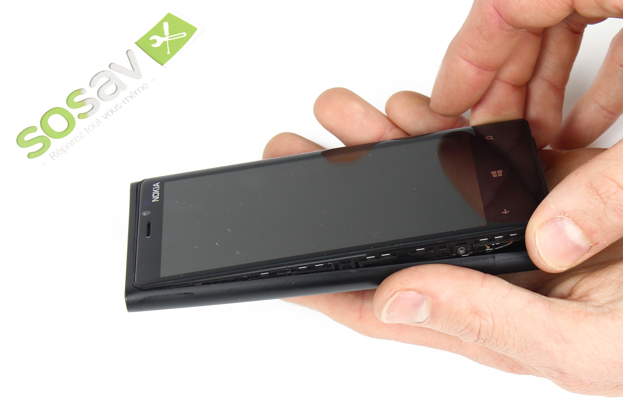

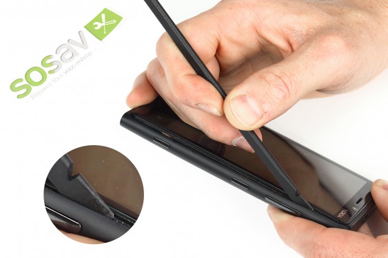

Puis faites de même sur le côté droit du téléphone.
Répétez désormais l'opération sur le côté gauche.

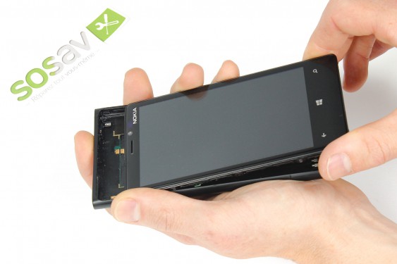

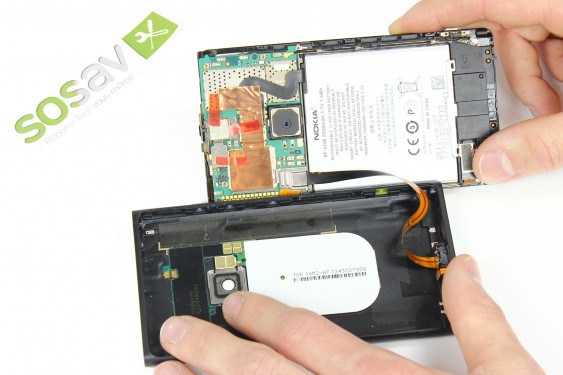

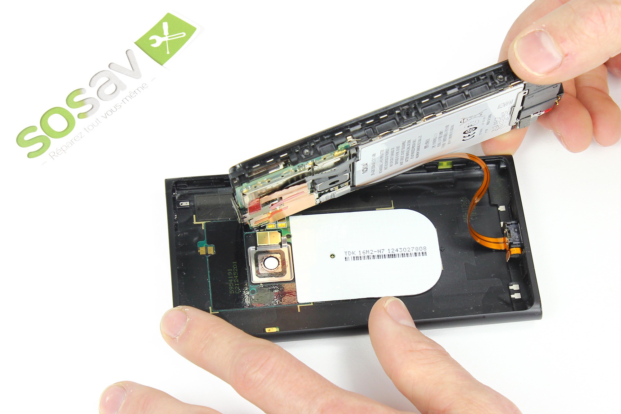

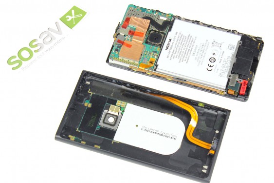

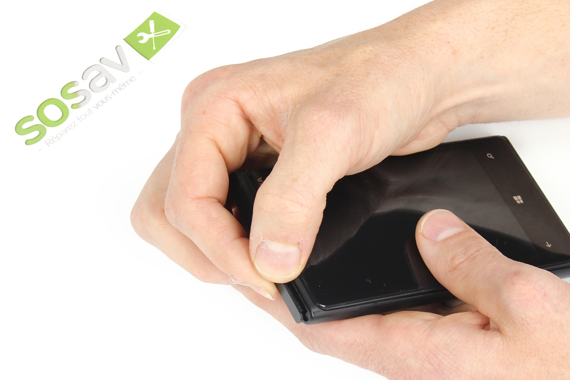

Vous pouvez désormais saisir l'écran afin de le soulever légèrement de la coque arrière.
N'essayez d'ôter totalement l'écran à cette étape, celui-ci est encore retenu par la nappe du connecteur de charge.
Retournez désormais l'écran, puis posez le délicatement à droite de la coque arrière.

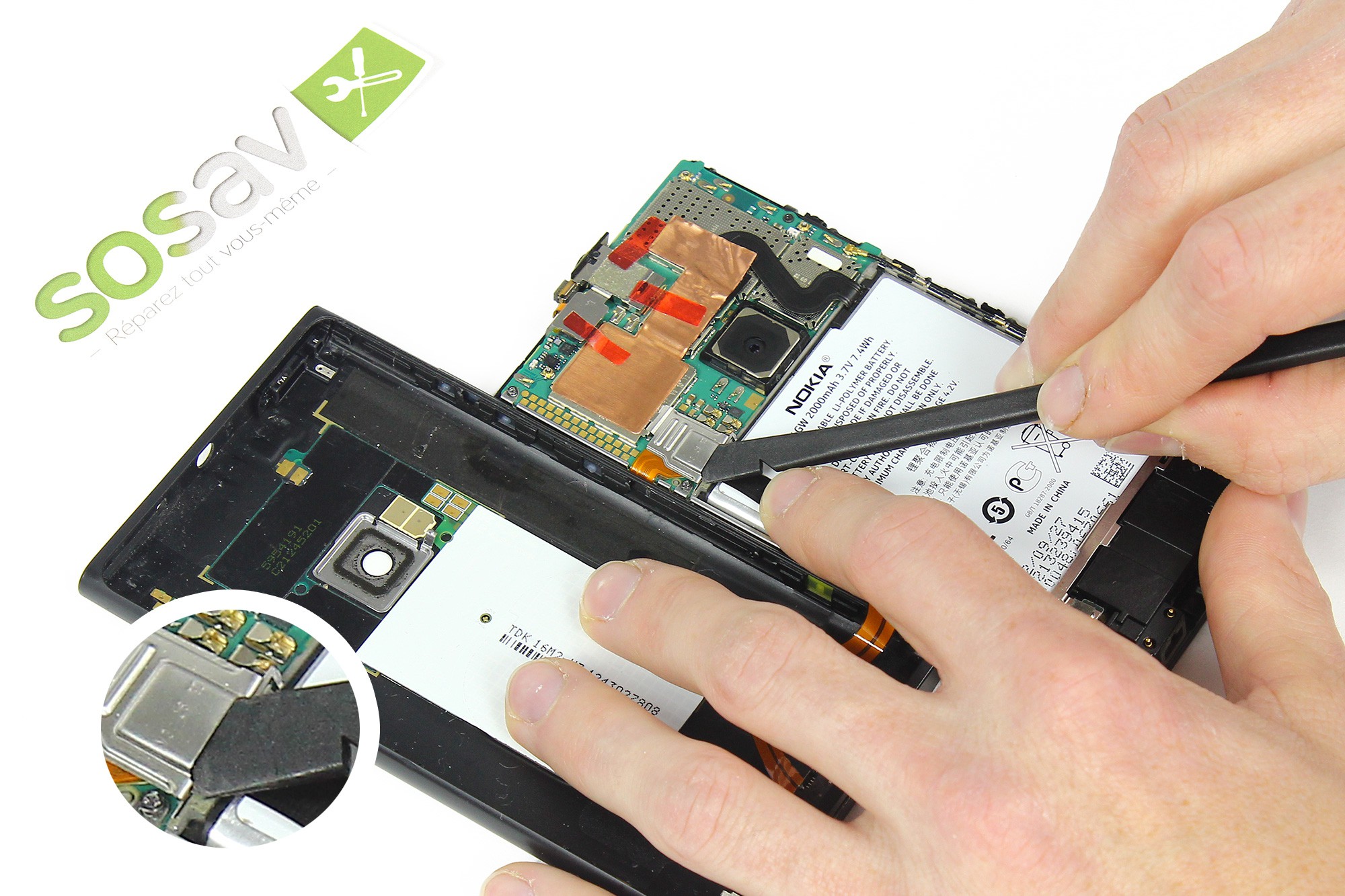

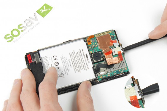

Insérez le côté plat d'une spatule en nylon entre la nappe du connecteur de charge et son clip de maintien métallique.
Faites ensuite délicatement levier afin de soulever ce clip.
Vous pouvez ensuite le saisir, afin de l'ôter complètement de votre Nokia Lumia 920.

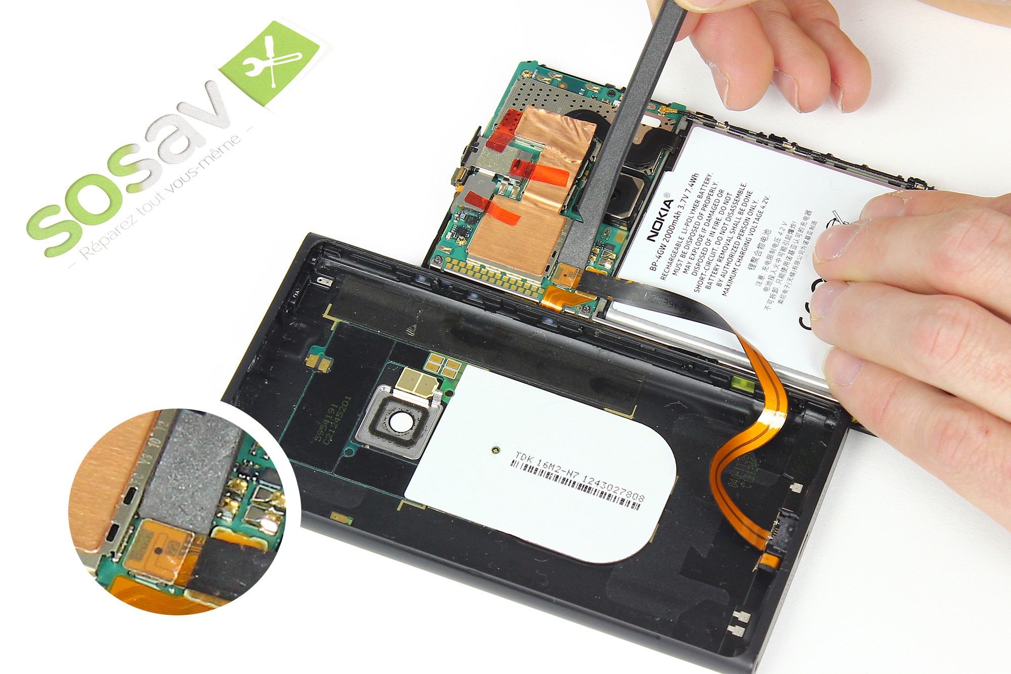

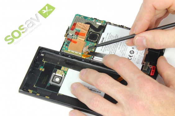

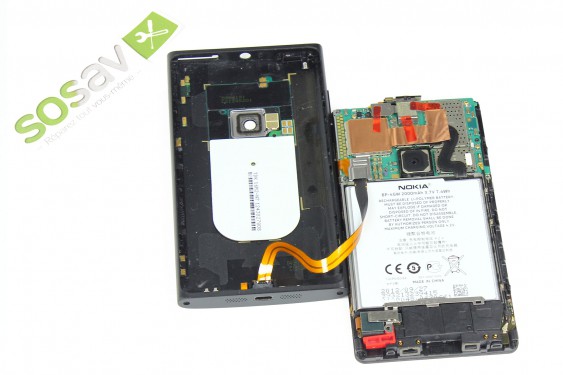

Placez le côté plat de la spatule en nylon entre la carte mère et la nappe de connexion du connecteur de charge.
Puis soulevez cette nappe de connexion, afin de la débrancher de la carte mère de votre Nokia Lumia 920.

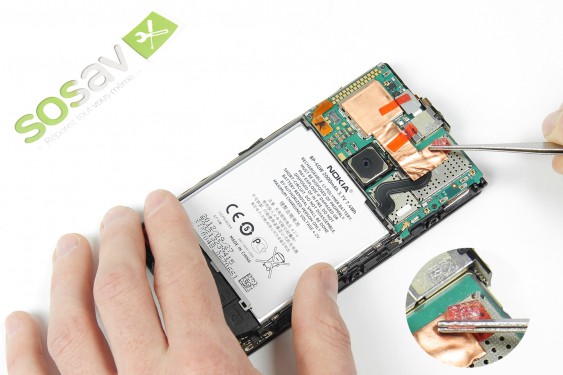

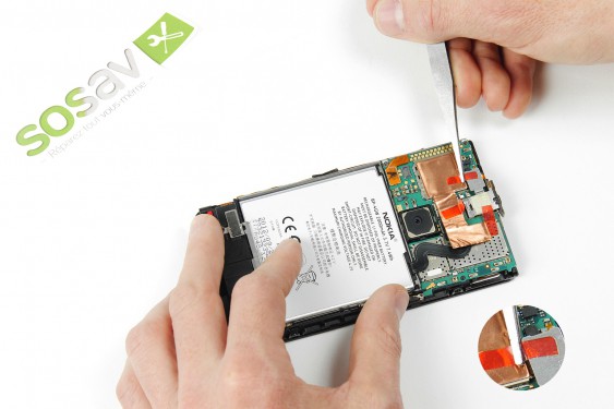

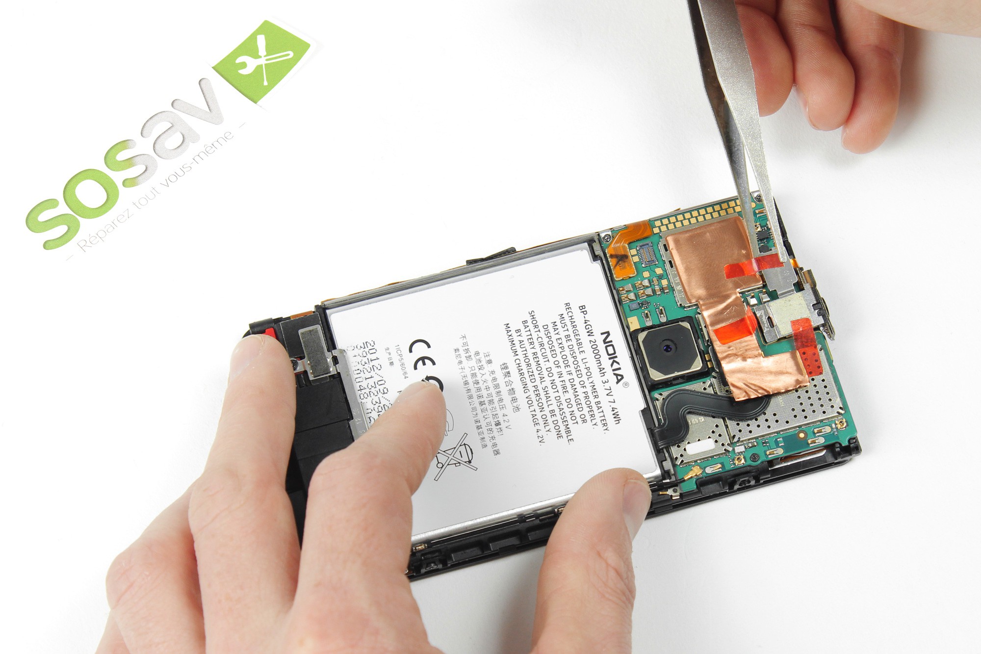

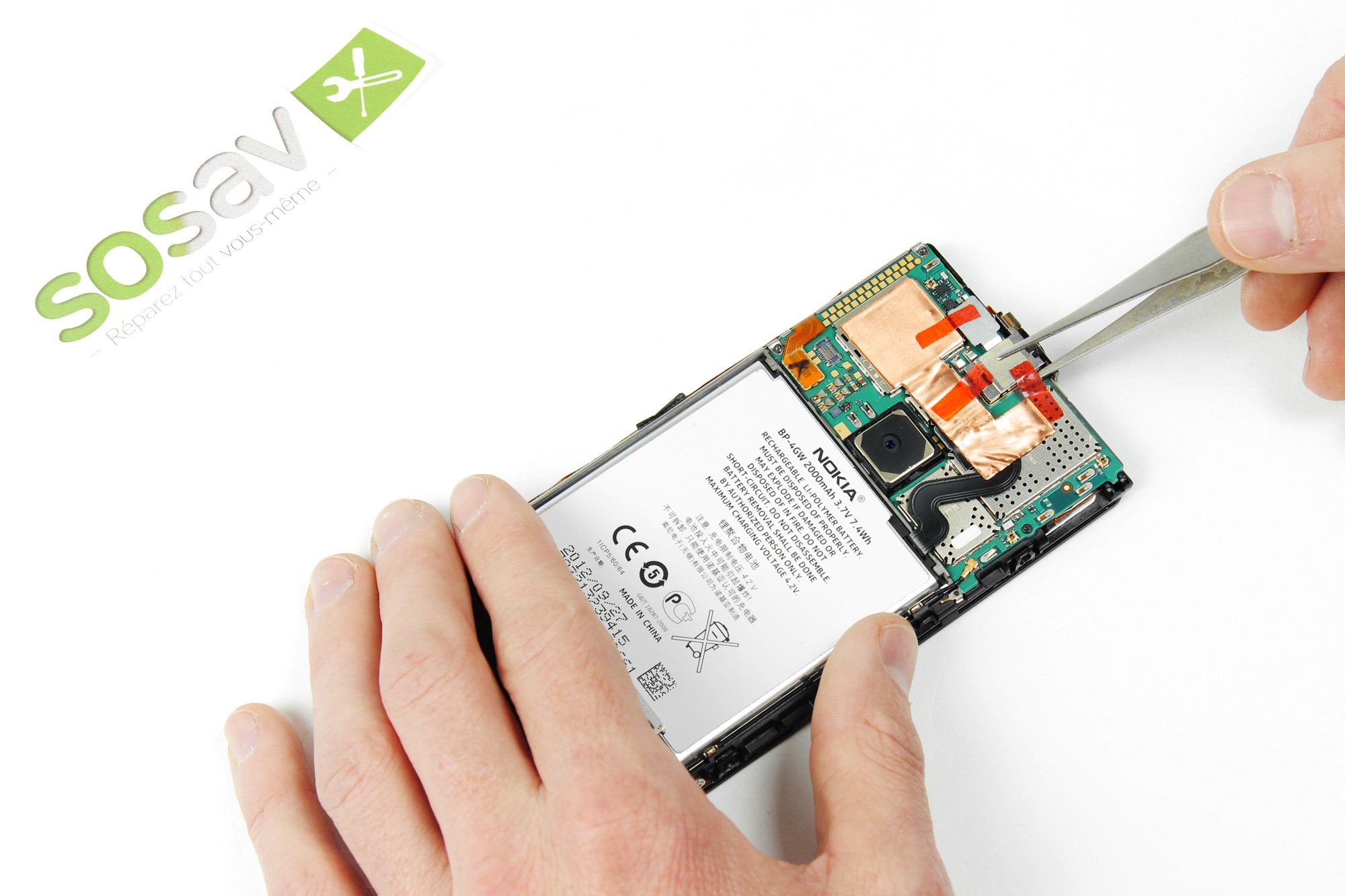

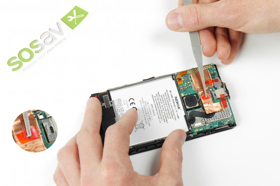

Munissez-vous d'une pince (incluse dans notre kit outils), puis décoller successivement les 3 autocollants rouges retenant la prise jack.
Saisissez, puis décollez le premier autocollant rouge retenant la prise jack.

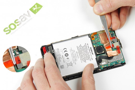

Décollez ensuite le second autocollant rouge retenant la prise jack.

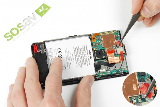

Puis pour finir, décollez le dernier autocollant rouge retenant la prise jack.

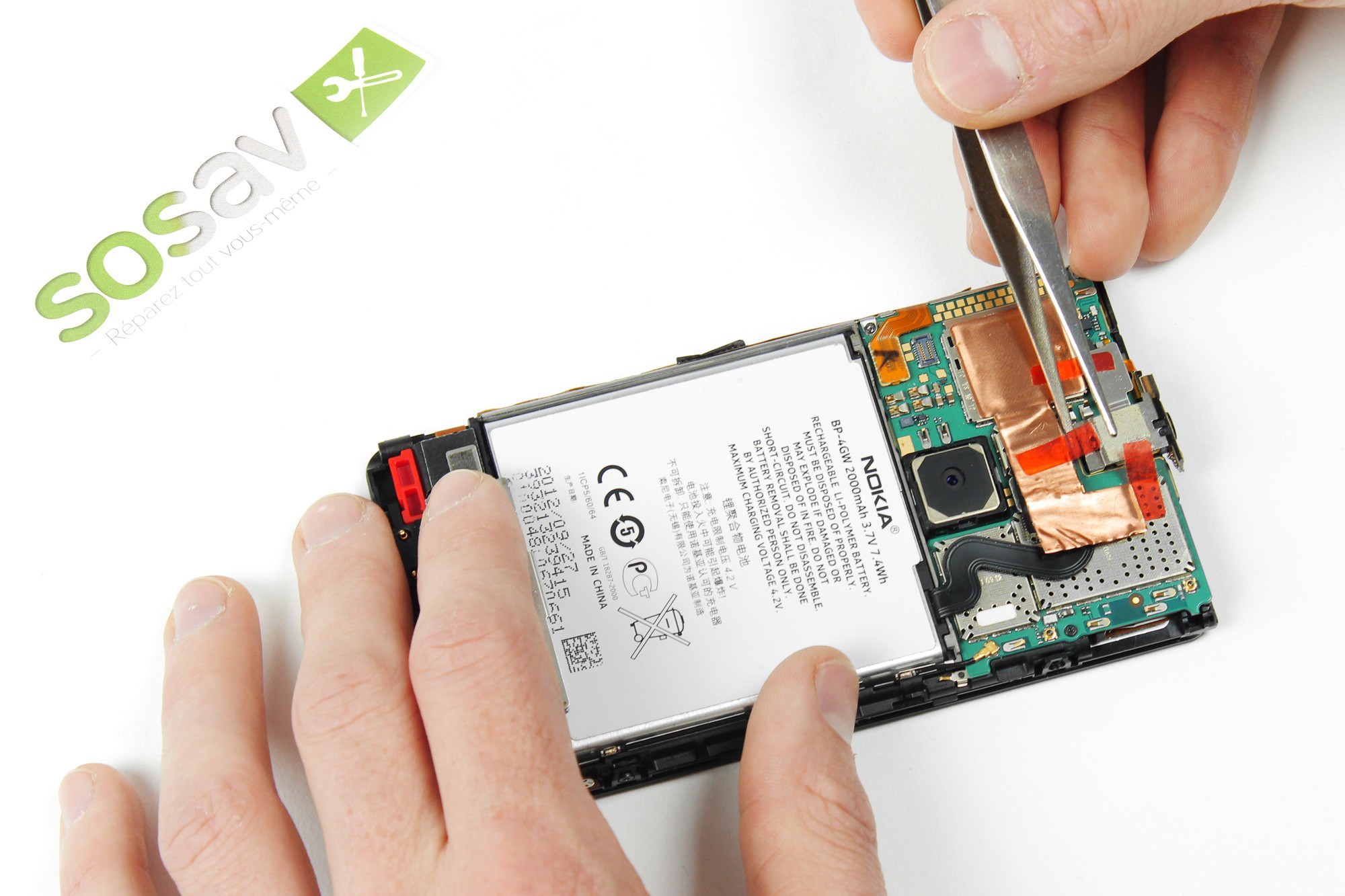

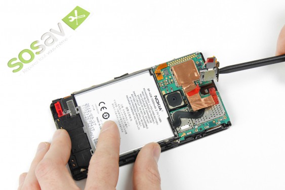

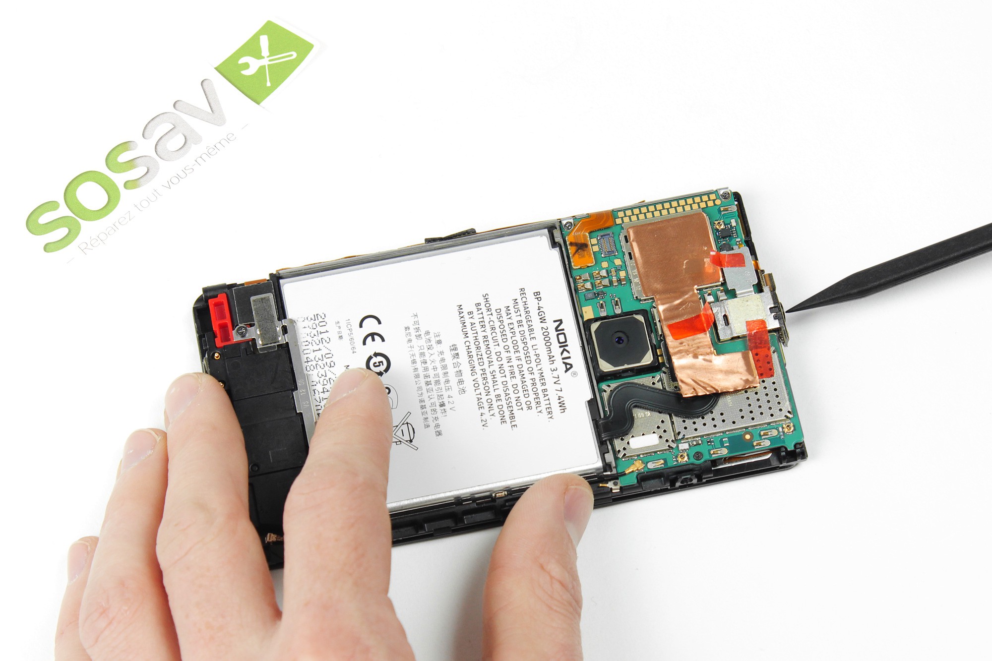

A présent, introduisez la pointe de la spatule en nylon, à l'interieur de la prise jack.

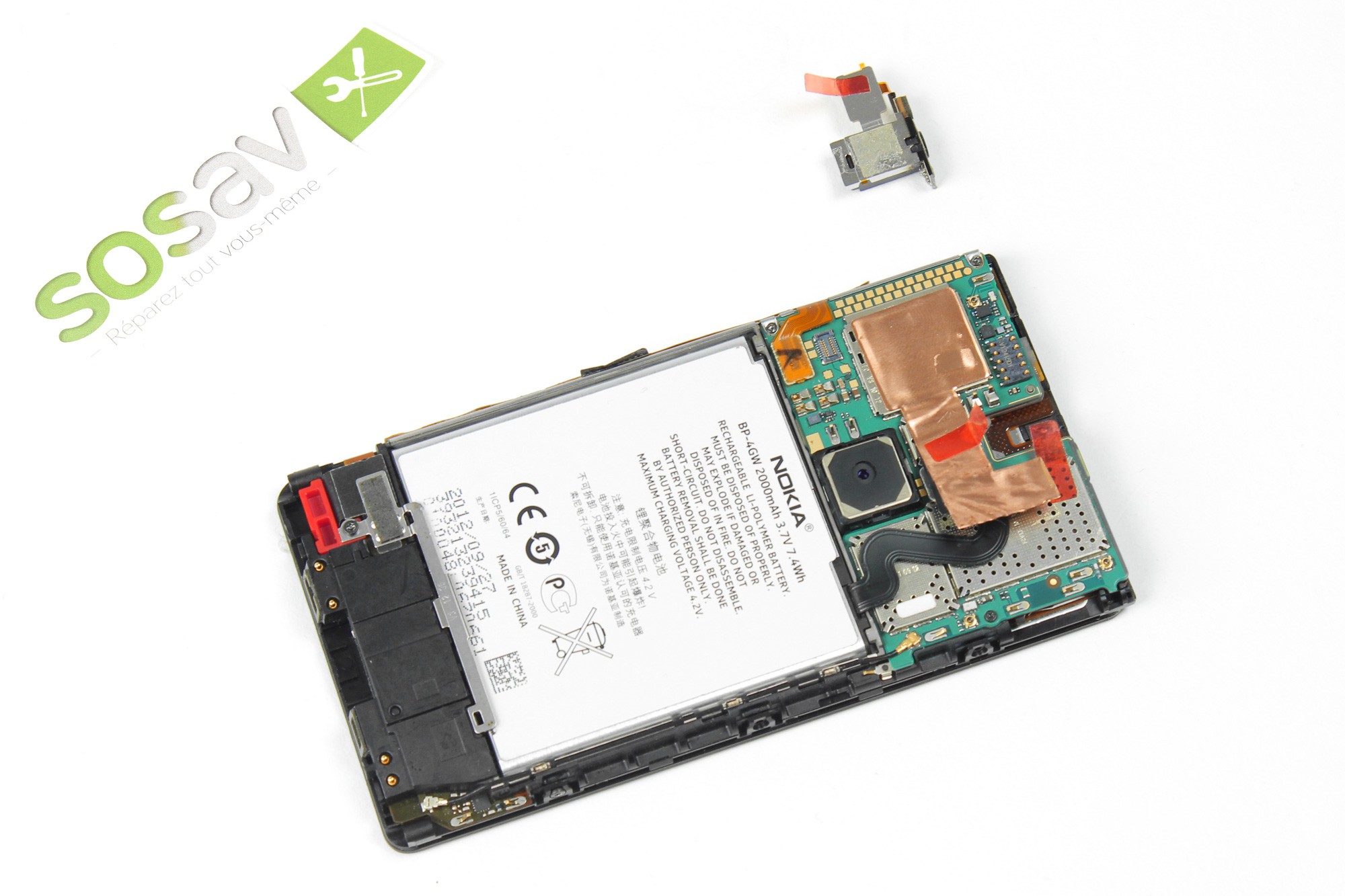

Puis soulevez délicatement l'ensemble nappe / prise jack, afin de l'extraire du Lumia 920.
La prise jack de votre Nokia Lumia 920 est désormais démontée.
En cas de besoin vous pouvez procéder au remplacement de celle-ci par une pièce neuve.
