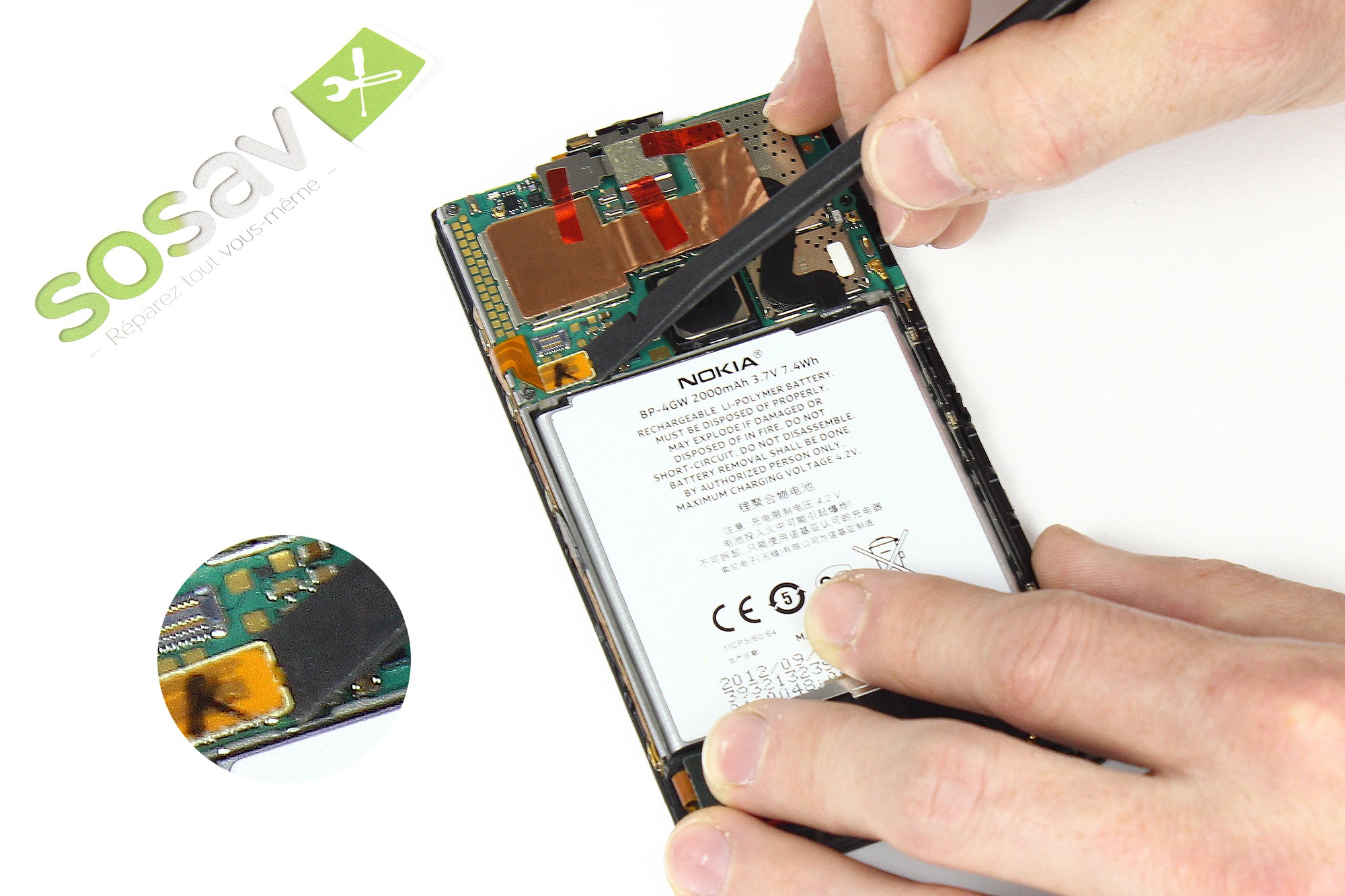

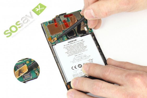

Placez le côté plat de la spatule en nylon entre la carte mère et la nappe de connexion du connecteur de charge.
Puis soulevez cette nappe de connexion, afin de la débrancher de la carte mère de votre Nokia Lumia 920.

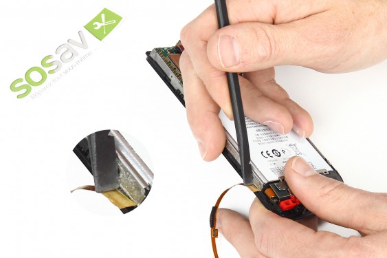

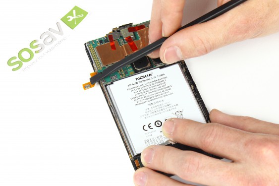

A l'aide d'une spatule en nylon, faites délicatement levier afin de déconnecter la nappe de gestion des boutons (power, vibreur, volume) de la carte-mère.

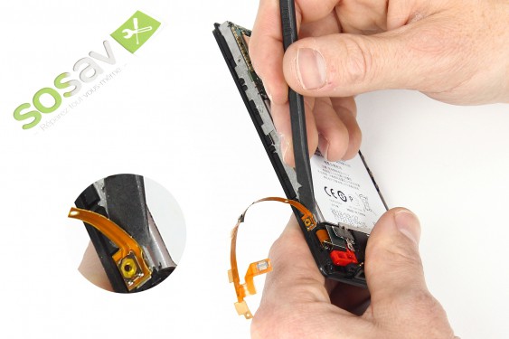

Saisissez désormais votre Nokia Lumia 920, puis placer la tranche gauche de celui-ci face à vous.

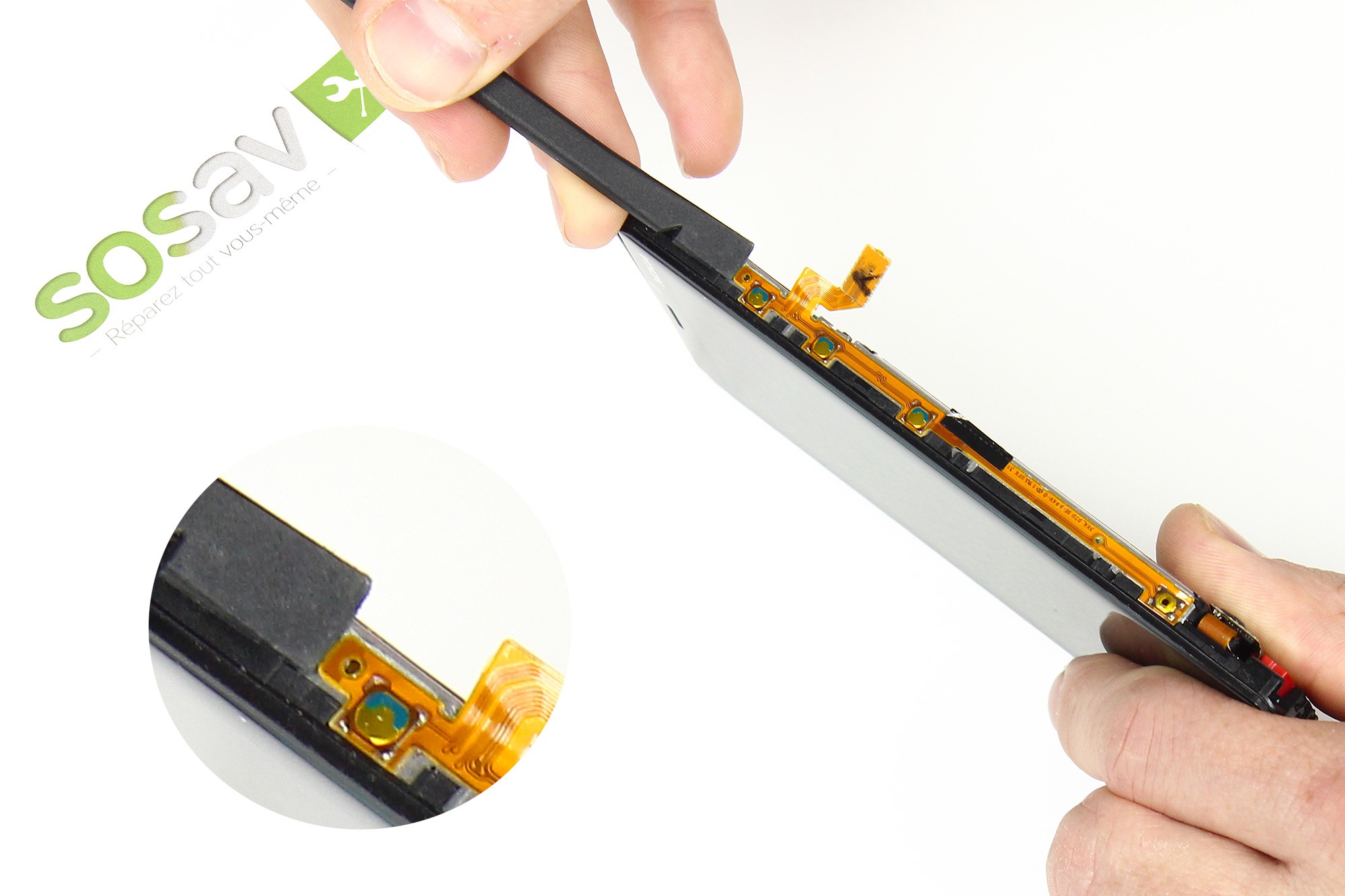

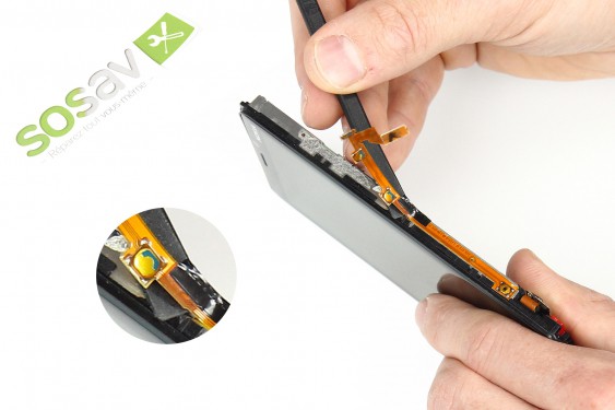

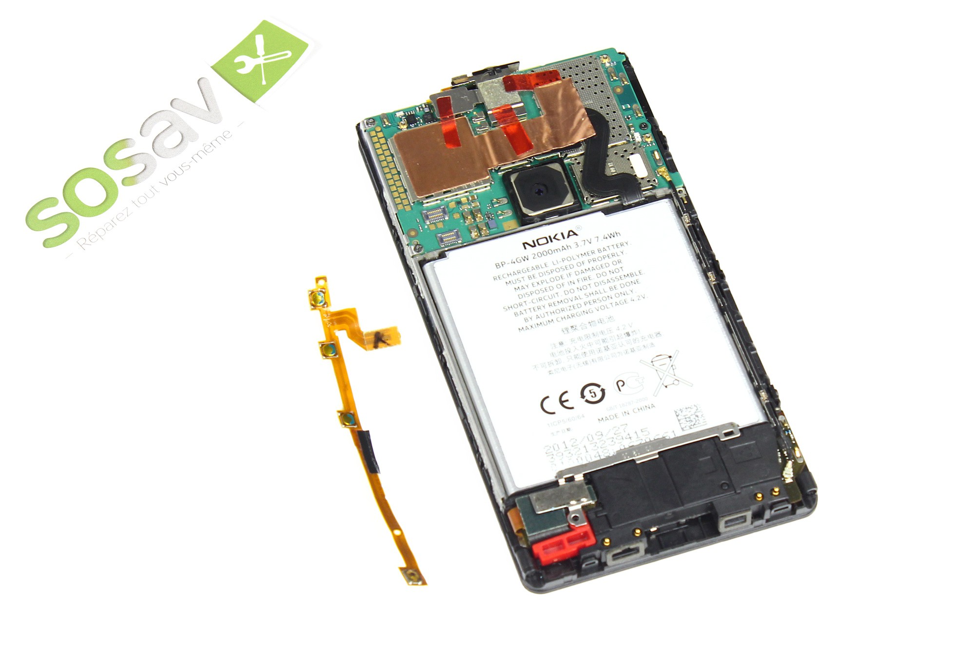

A l'aide d'une spatule en nylon, décoller désormais délicatement la nappe de gestion des boutons.
La nappe gérant les boutons de votre Nokia Lumia 920 est désormais démontée.
En cas de besoin vous pouvez la remplacer par une nouvelle nappe.
