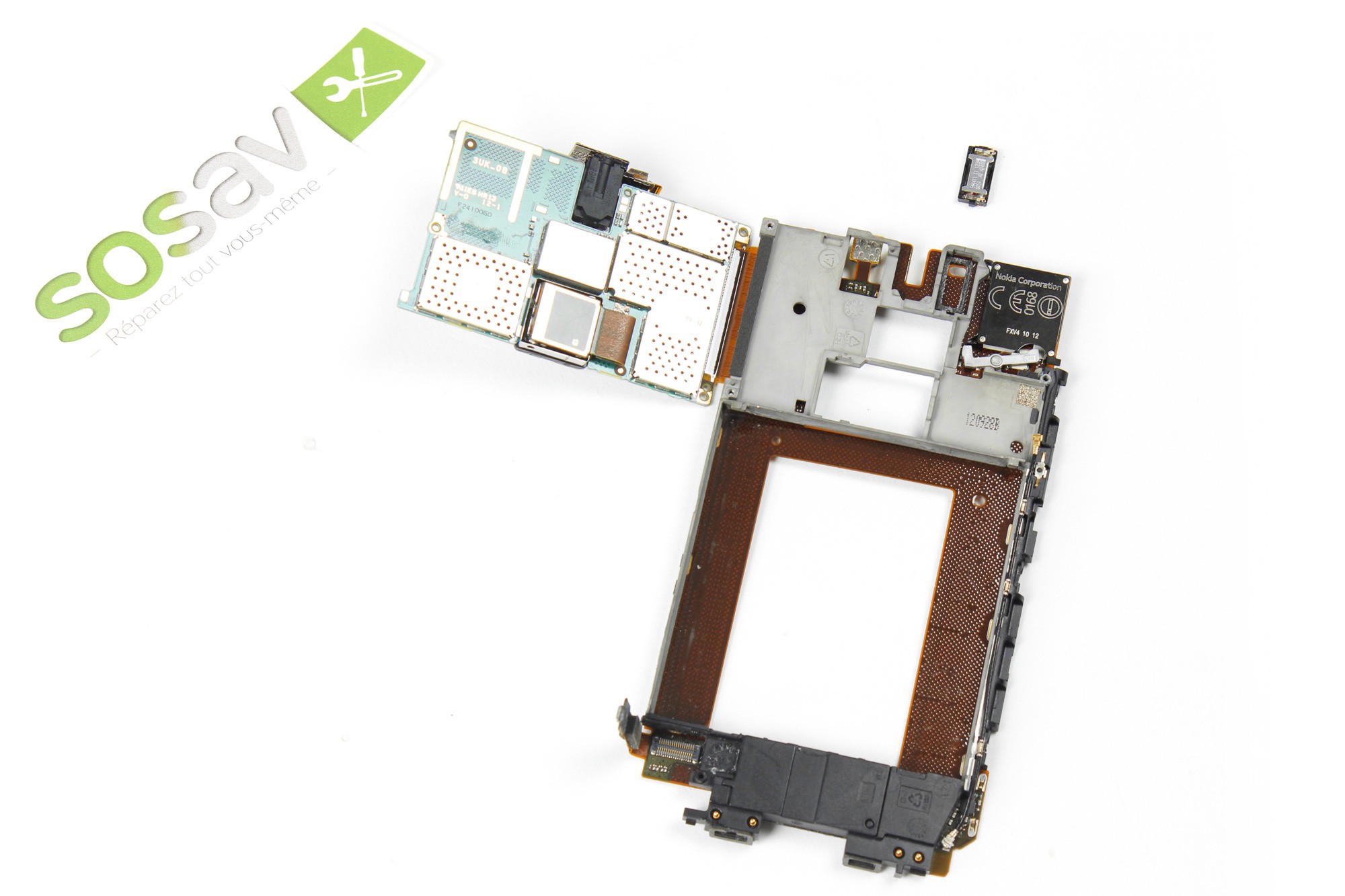

Saisissez désormais la carte-mère, puis soulevez la délicatement afin de la placer sur le côte gauche du Lumia 920.
Etape 26

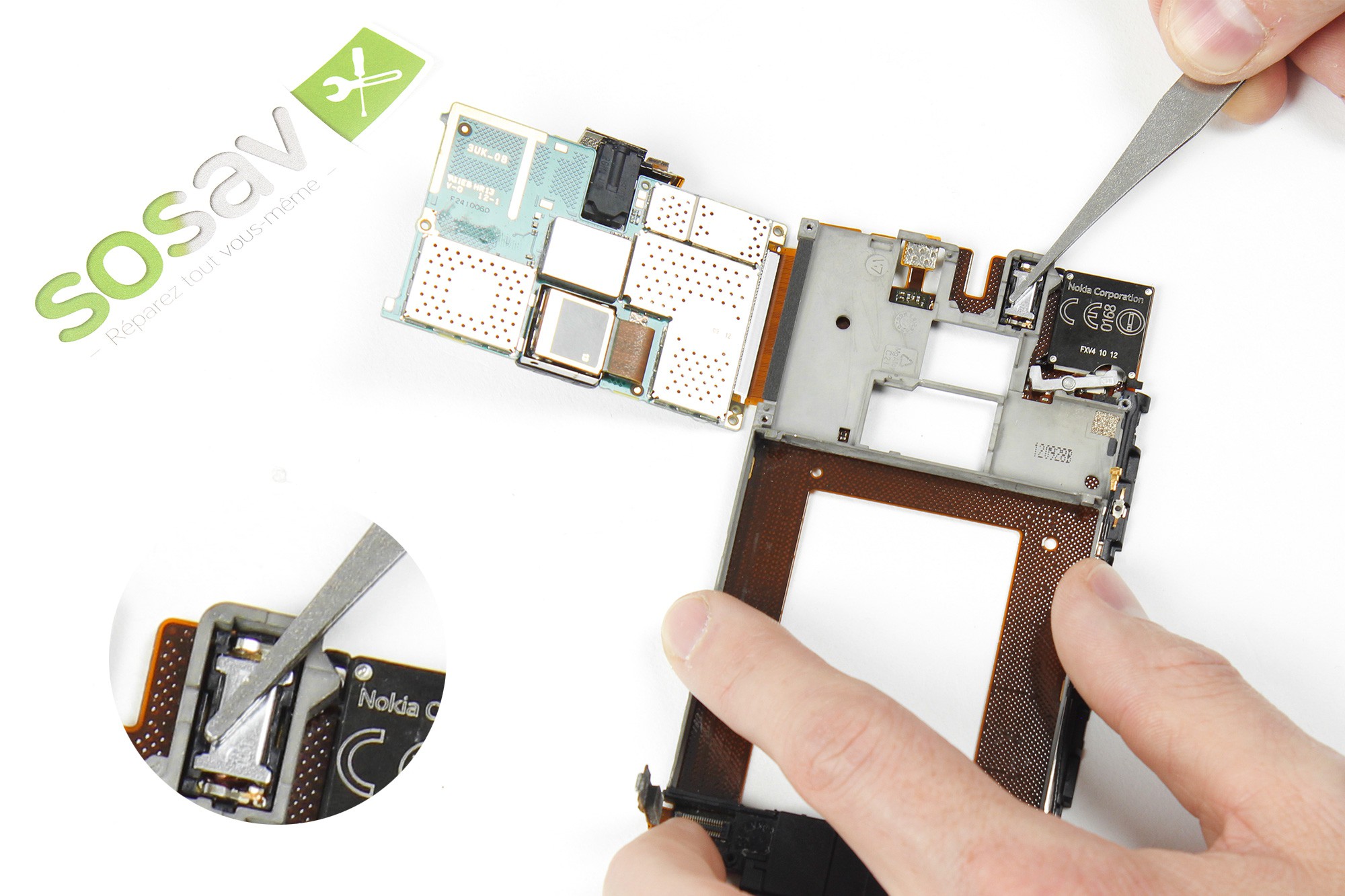

Placez désormais une pince métallique juste au-dessus du haut-parleur interne. Utilisez le magnétisme de celui-ci pour l'extraire de son logement.
Etape 27
Le haut-parleur interne de votre Nokia Lumia 920 est désormais démonté.
En cas de besoin vous pouvez le remplacer par un haut-parleur interne neuf.
