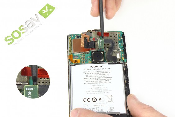

A l'aide d'une spatule en nylon, décollez délicatement le sticker doré. Celui-ci permet de protéger la connectique de la batterie.
A l'aide d'une spatule en nylon, faites délicatement levier afin de déconnecter la batterie de la carte mère.

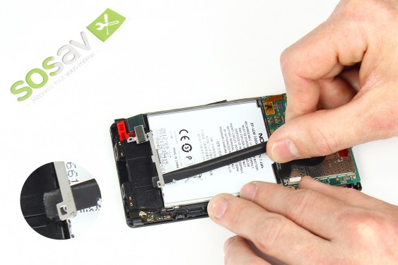

Avec le tournevis Torx (T2), dévissez la vis retenant l'élément de maintien de la batterie au châssis.
Insérez le côté plat d'une spatule en nylon sous la plaque métallique. Puis faites délicatement levier afin de la soulever légèrement.
Vous pouvez désormais saisir cette dernière afin de l'ôter totalement du Nokia Lumia 920.

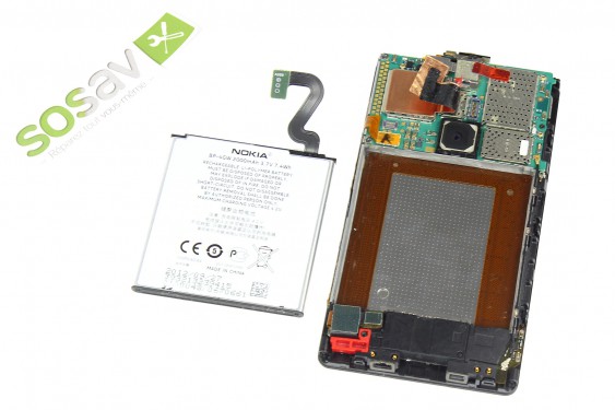

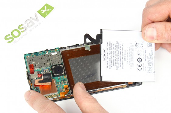

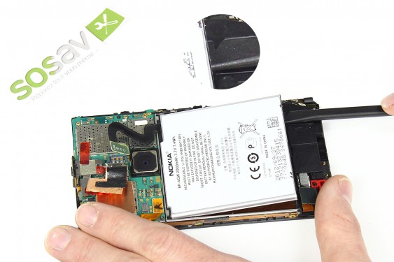

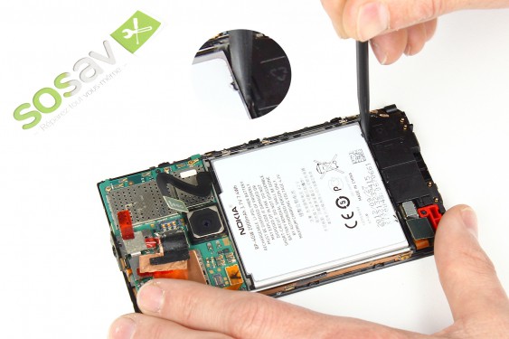

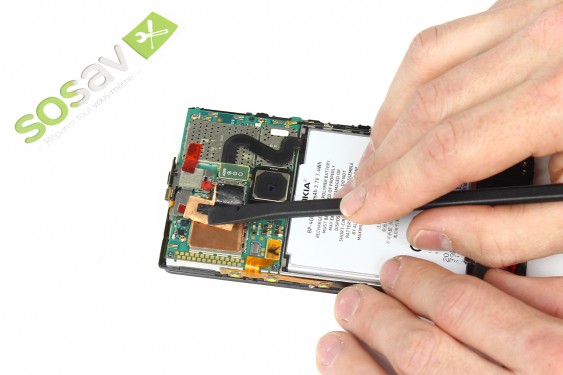

Insérez le côté plat d'une spatule en nylon entre le châssis et la batterie.
Puis faites délicatement levier afin de soulever la batterie.
Saisissez désormais la batterie de votre Nokia Lumia 920, puis procédez délicatement à son retrait.

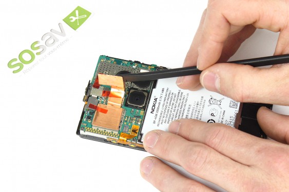

A l'aide d'une spatule en nylon, faites délicatement levier afin de déconnecter la nappe de gestion des boutons (power, vibreur, volume) de la carte-mère.
Retournez désormais votre Nokia Lumia 920, afin d'avoir la tranche droite face à vous.
A l'aide d'un tournevis Torx (T5), dévissez les 3 vis retenant le châssis interne à l'écran complet.
A l'aide d'un tournevis Torx (T2), dévissez les 2 vis retenant la carte mère au châssis interne.

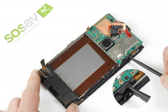

A l'aide d'une spatule en nylon, faites délicatement levier afin de déconnecter la partie supérieur du câble d'interconnexions.

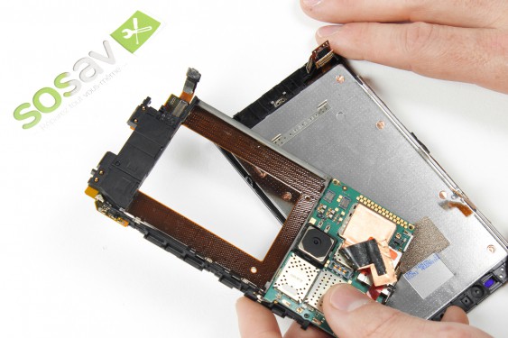

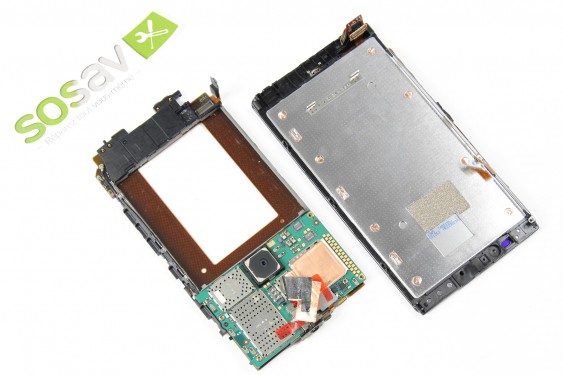

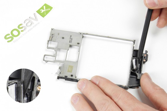

Insérez désormais une spatule en nylon entre l'écran complet et le châssis interne. Puis faites délicatement levier afin de le soulever légèrement.
Répétez l'opération sur la partie inférieure du téléphone.

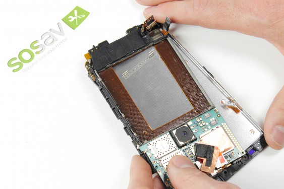

Vous pouvez désormais saisir l'ensemble châssis interne / carte mère, puis l'extraire délicatement de l'écran complet.
Aucune résistance ne doit se faire sentir.

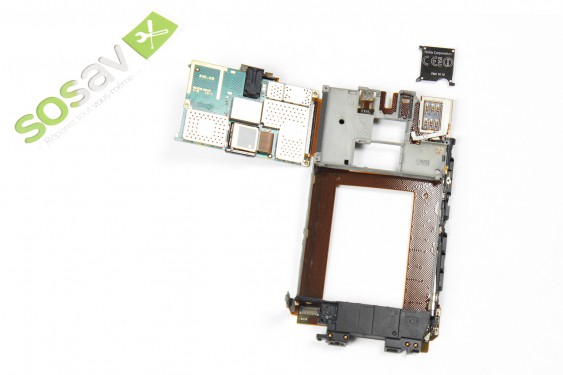

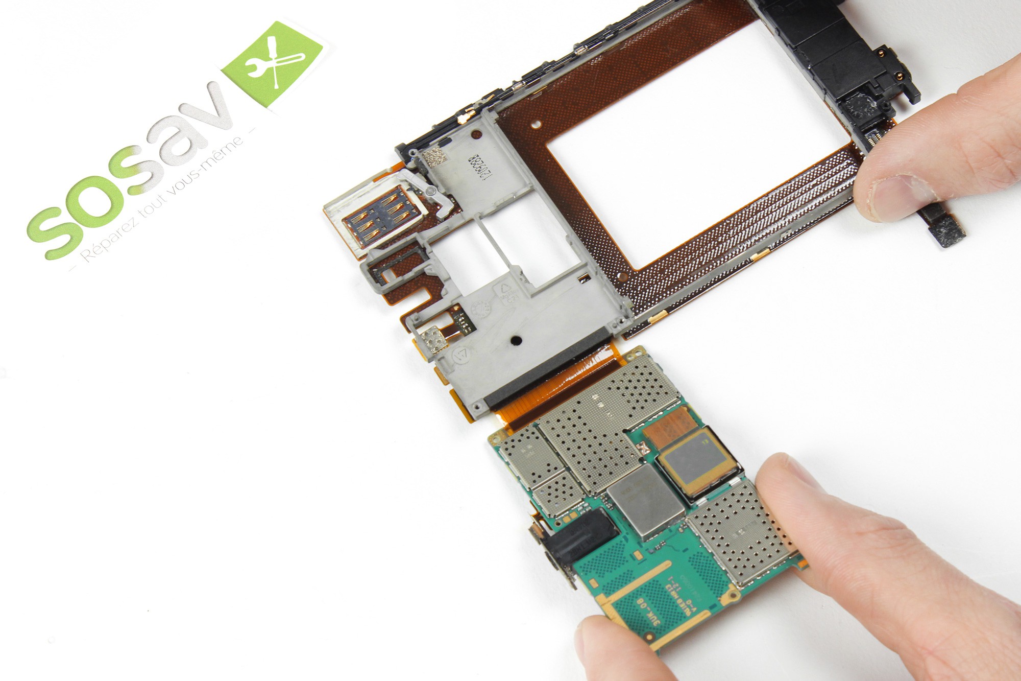

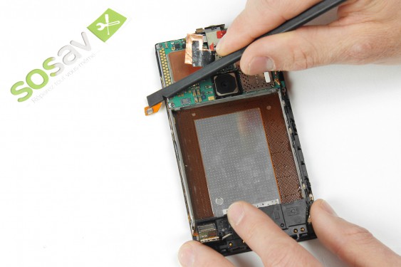

Reprenez le tournevis Torx (T2) et dévissez la dernière vis retenant la carte mère au châssis interne.
Etape 25

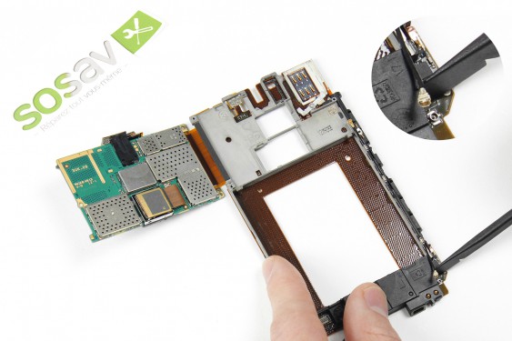

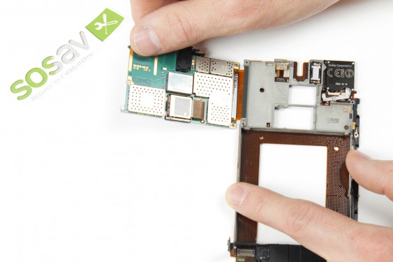

Saisissez désormais la carte-mère, puis soulevez la délicatement afin de la placer sur le côte gauche du Lumia 920.
Etape 26

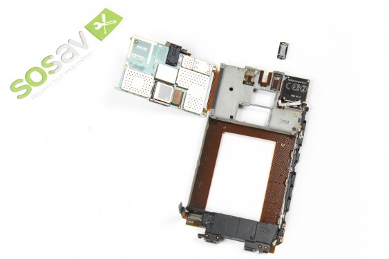

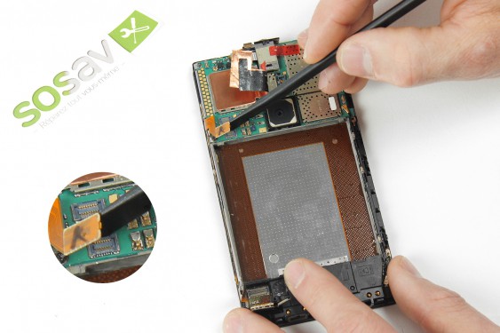

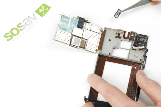

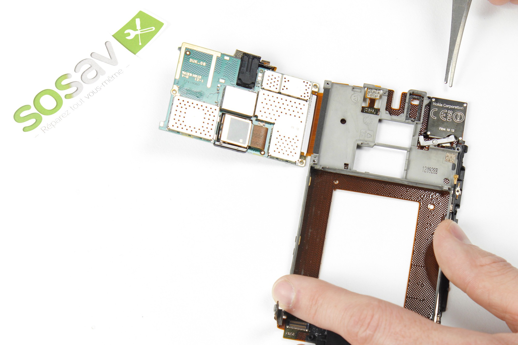

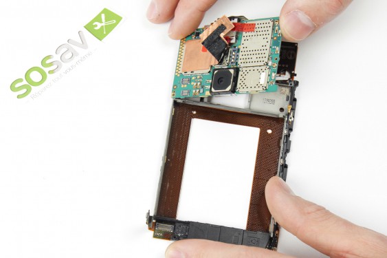

Placez désormais une pince métallique juste au-dessus du haut-parleur interne. Utilisez le magnétisme de celui-ci pour l'extraire de son logement.
Etape 27

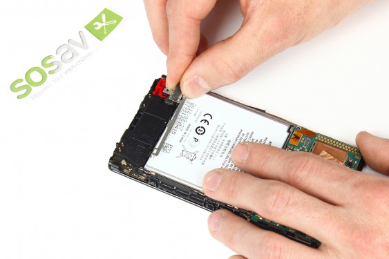

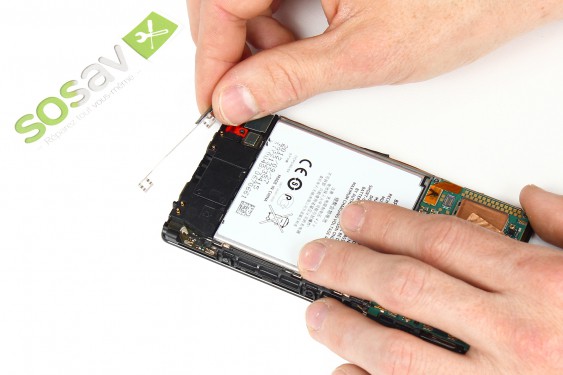

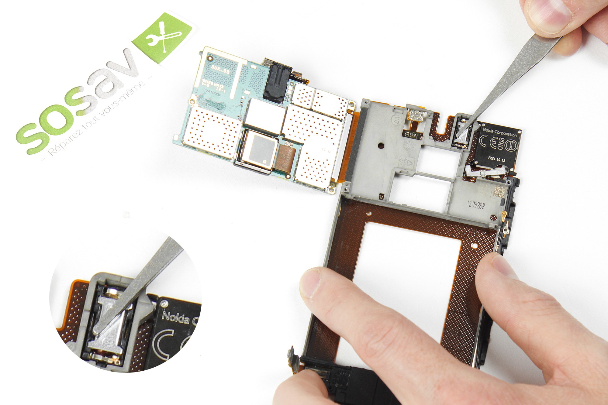

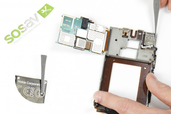

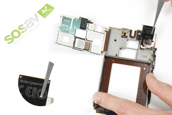

A l'aide d'une pince, saisissez la plaque de protection pour la carte SIM.
Puis procédez à son retrait.

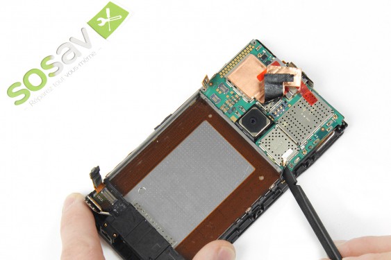

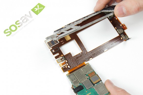

Etape 28

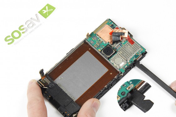

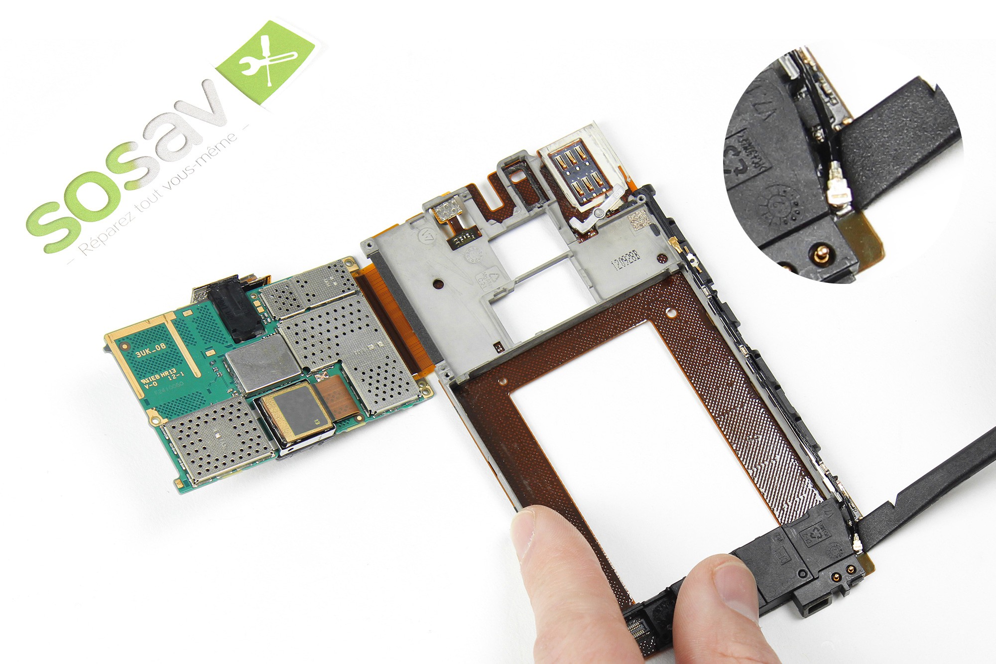

A l'aide d'une spatule en nylon, faites délicatement levier afin de déconnecter la partie inférieur du câble d'interconnexion.
Etape 29

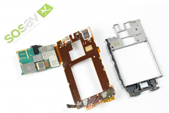

Saisissez désormai le châssis interne puis procédez à son retrait.

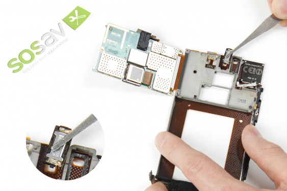

Etape 30

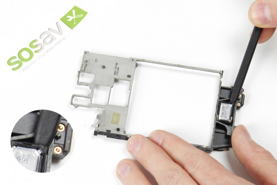

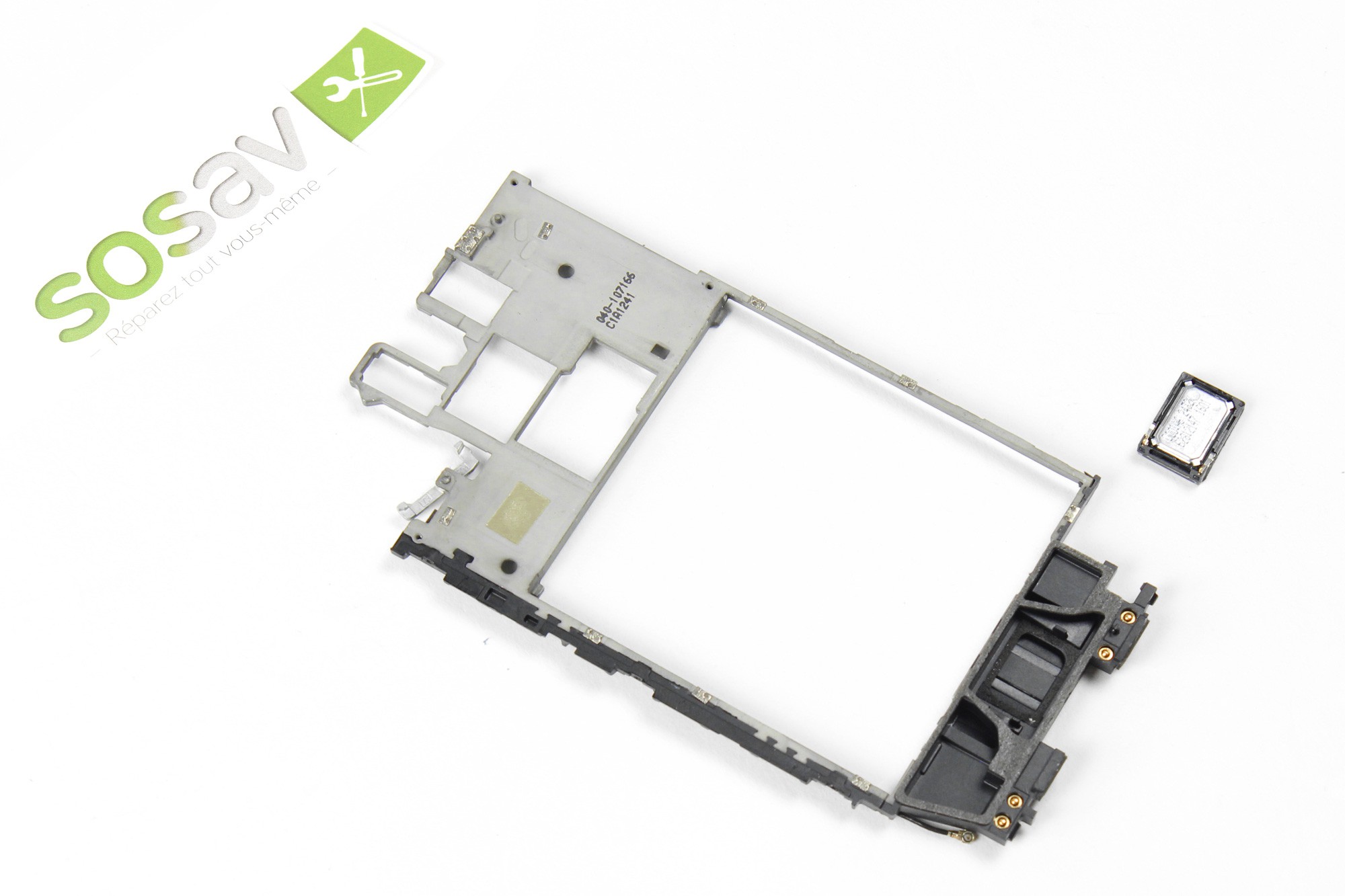

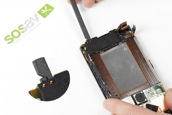

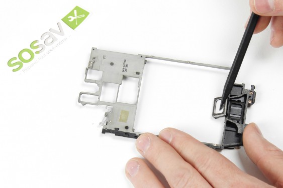

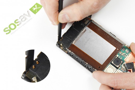

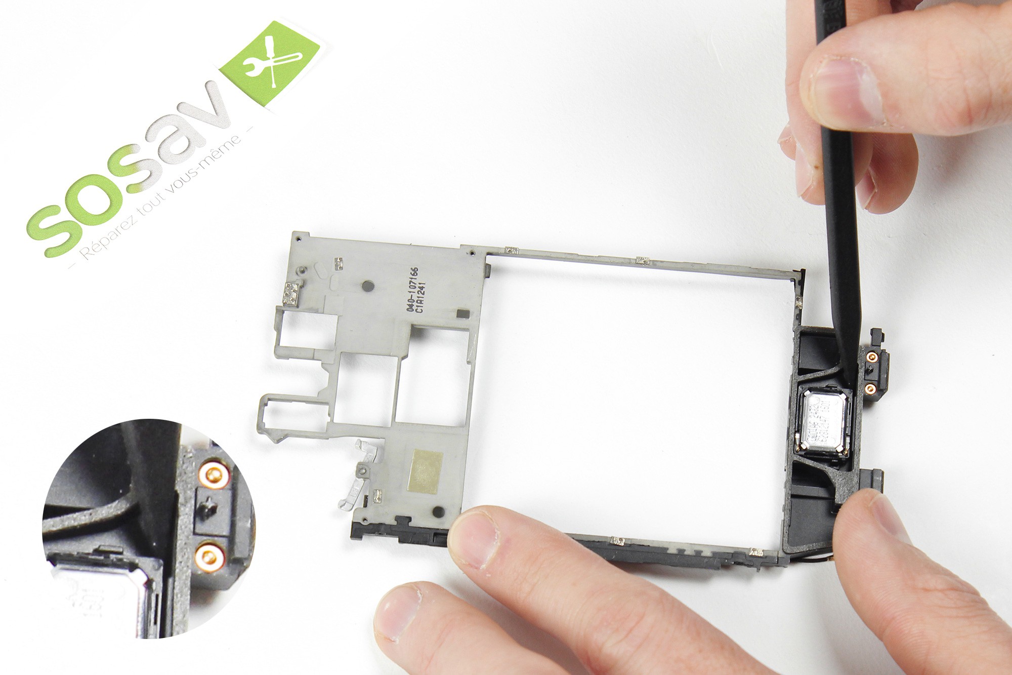

Insérez la pointe d'une spatule en nylon entre le châssis interne et le haut-parleur interne.
Puis faites délicatement levier afin de sortir le haut-parleur externe de son emplacement.
Etape 31
Le haut-parleur externe de votre Nokia Lumia 920 est désormais démonté.
