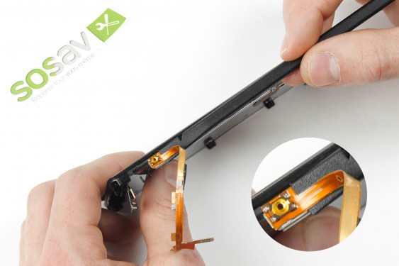

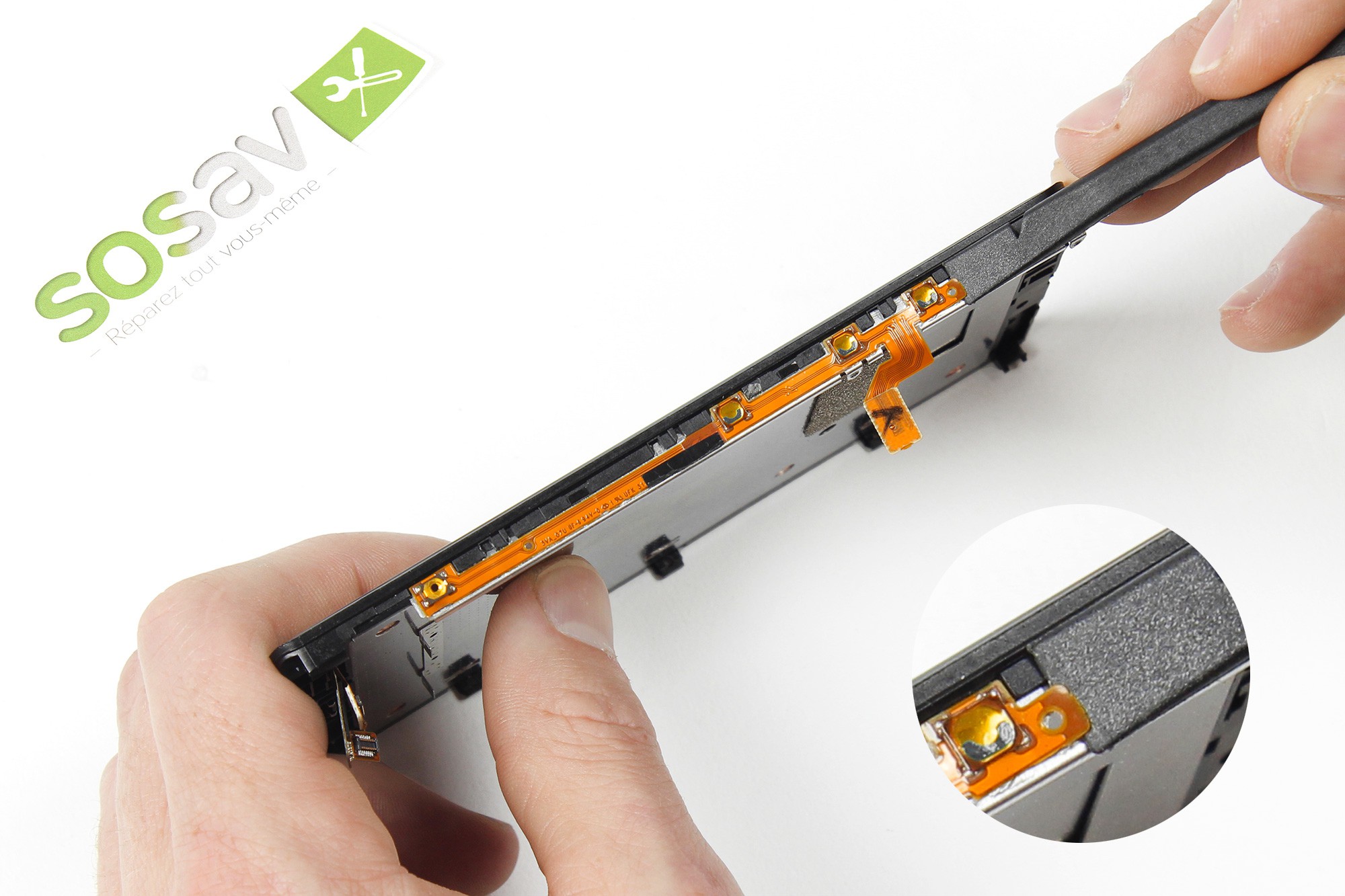

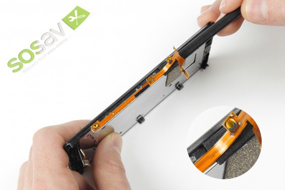

Saisissez désormais votre Nokia Lumia 920, puis placer la tranche gauche de celui-ci face à vous.
A l'aide d'une spatule en nylon, décoller désormais délicatement la nappe de gestion des boutons.

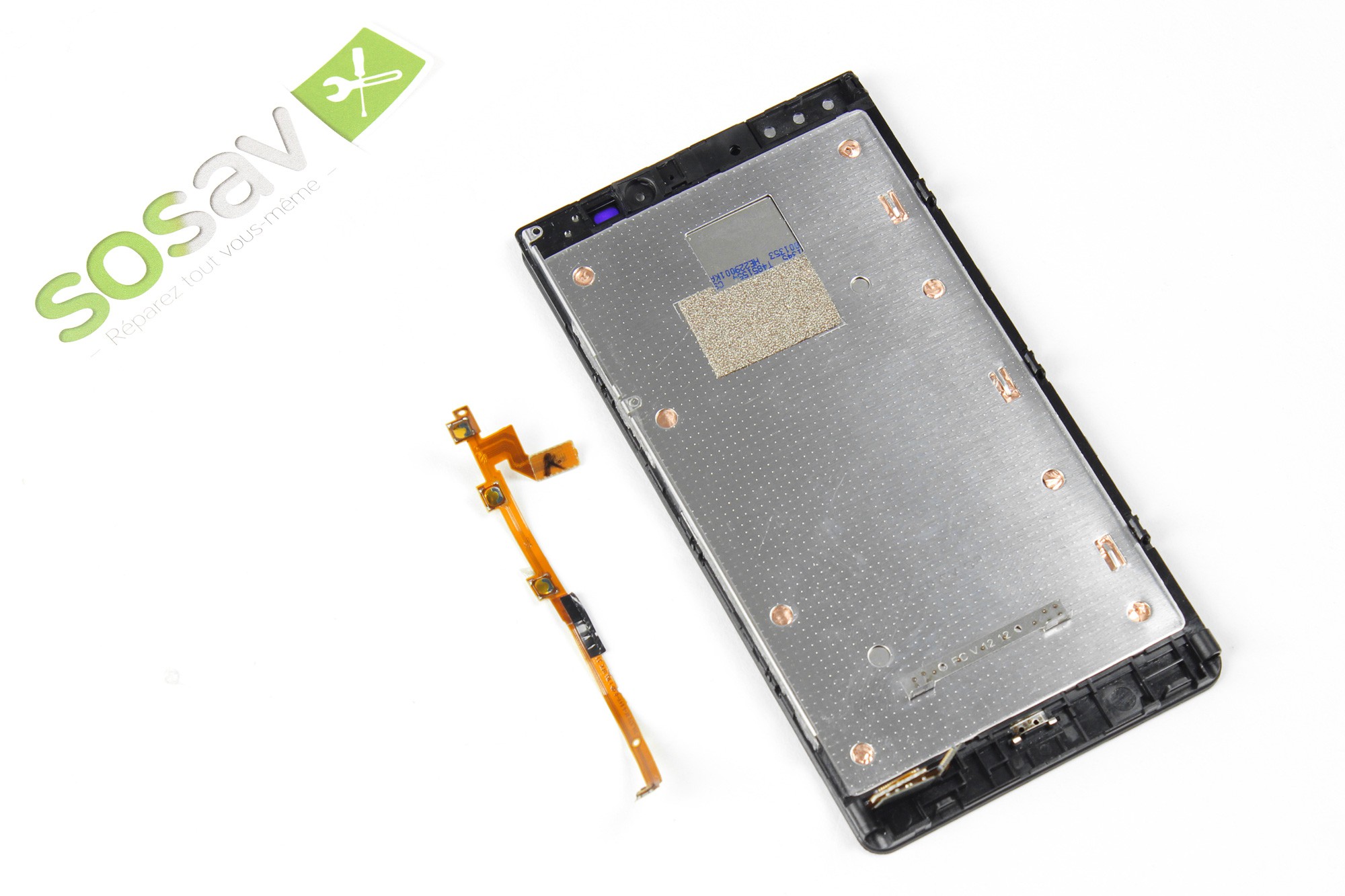

L'écran complet de votre Nokia Lumia 920 est désormais démonté.
En cas de besoin vous pouvez procéder au remplacement de celui-ci par une pièce neuve.
