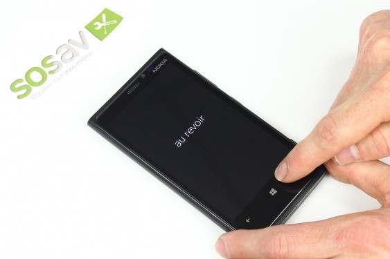

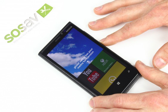

Avant de procéder au remplacement du connecteur de charge de votre Nokia Lumia 920, nous vous conseillons de l'éteindre.
Pour ceci, appuyez sur le bouton power situé à droite du téléphone, puis suivez les indications affichées à l'écran.

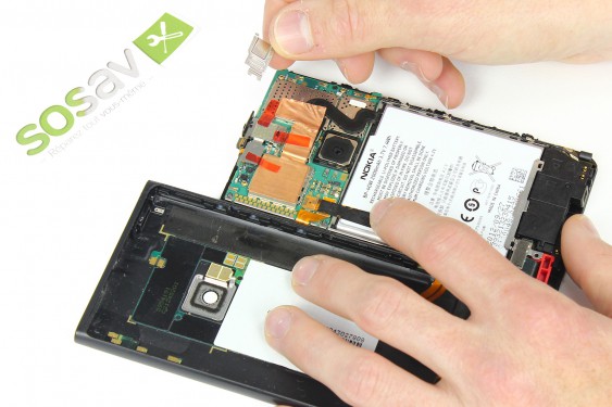

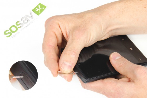

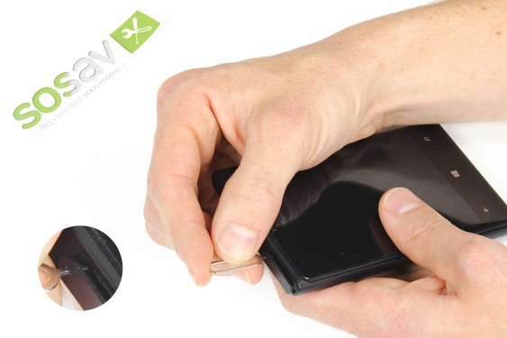

Insérez un extracteur de carte SIM (ou un trombonne) dans le trou prévu à cet effet.
Puis appuyez, afin de faire légèrement sortir le support carte SIM de son logement.

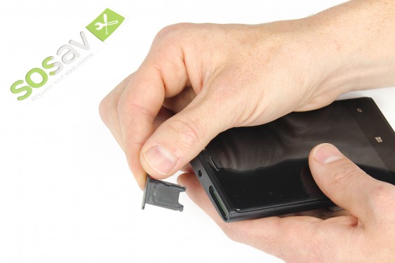

Il est possible que cette opération nécessite de forcer légèrement. N'hésitez pas.
Saisissez désormais le tiroir de carte SIM. Puis tirez-le afin de le sortir complètement du Nokia Lumia 920.

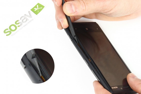

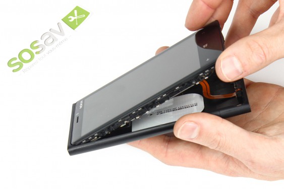

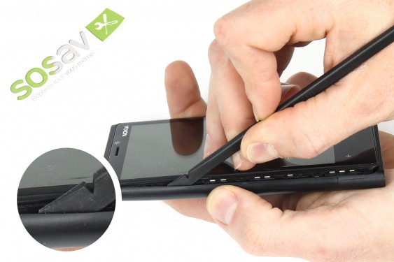

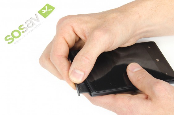

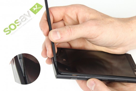

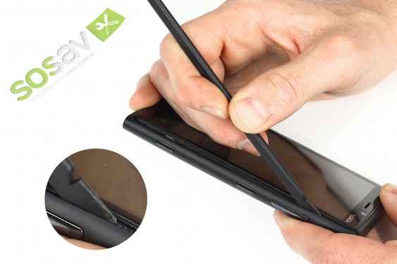

Insérez délicatement une spatule en nylon entre la coque arrière et l'écran de votre Nokia Lumia 920.
Faites ensuite levier, en douceur, afin de déclipser la coque arrière.
Puis faites de même sur le côté droit du téléphone.
Répétez désormais l'opération sur le côté gauche.

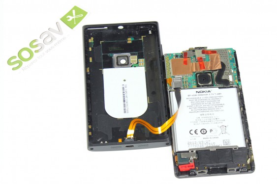

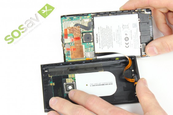

Vous pouvez désormais saisir l'écran afin de le soulever légèrement de la coque arrière.
N'essayez d'ôter totalement l'écran à cette étape, celui-ci est encore retenu par la nappe du connecteur de charge.
Retournez désormais l'écran, puis posez le délicatement à droite de la coque arrière.
Insérez le côté plat d'une spatule en nylon entre la nappe du connecteur de charge et son clip de maintien métallique.
Faites ensuite délicatement levier afin de soulever ce clip.
Vous pouvez ensuite le saisir, afin de l'ôter complètement de votre Nokia Lumia 920.

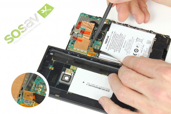

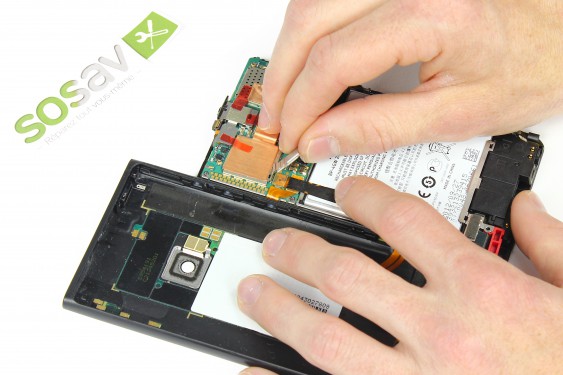

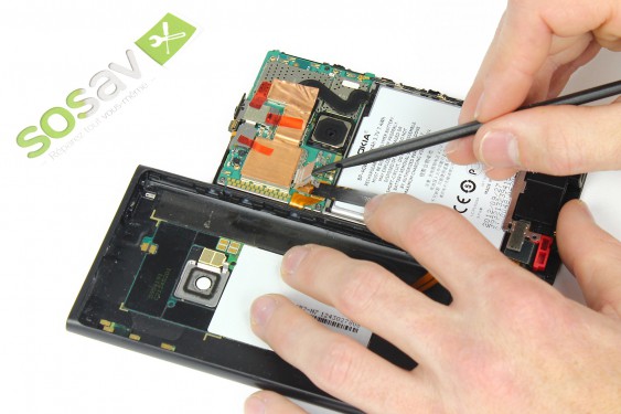

Placez le côté plat de la spatule en nylon entre la carte mère et la nappe de connexion du connecteur de charge.
Puis soulevez cette nappe de connexion, afin de la débrancher de la carte mère de votre Nokia Lumia 920.

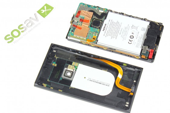

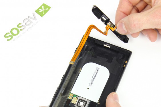

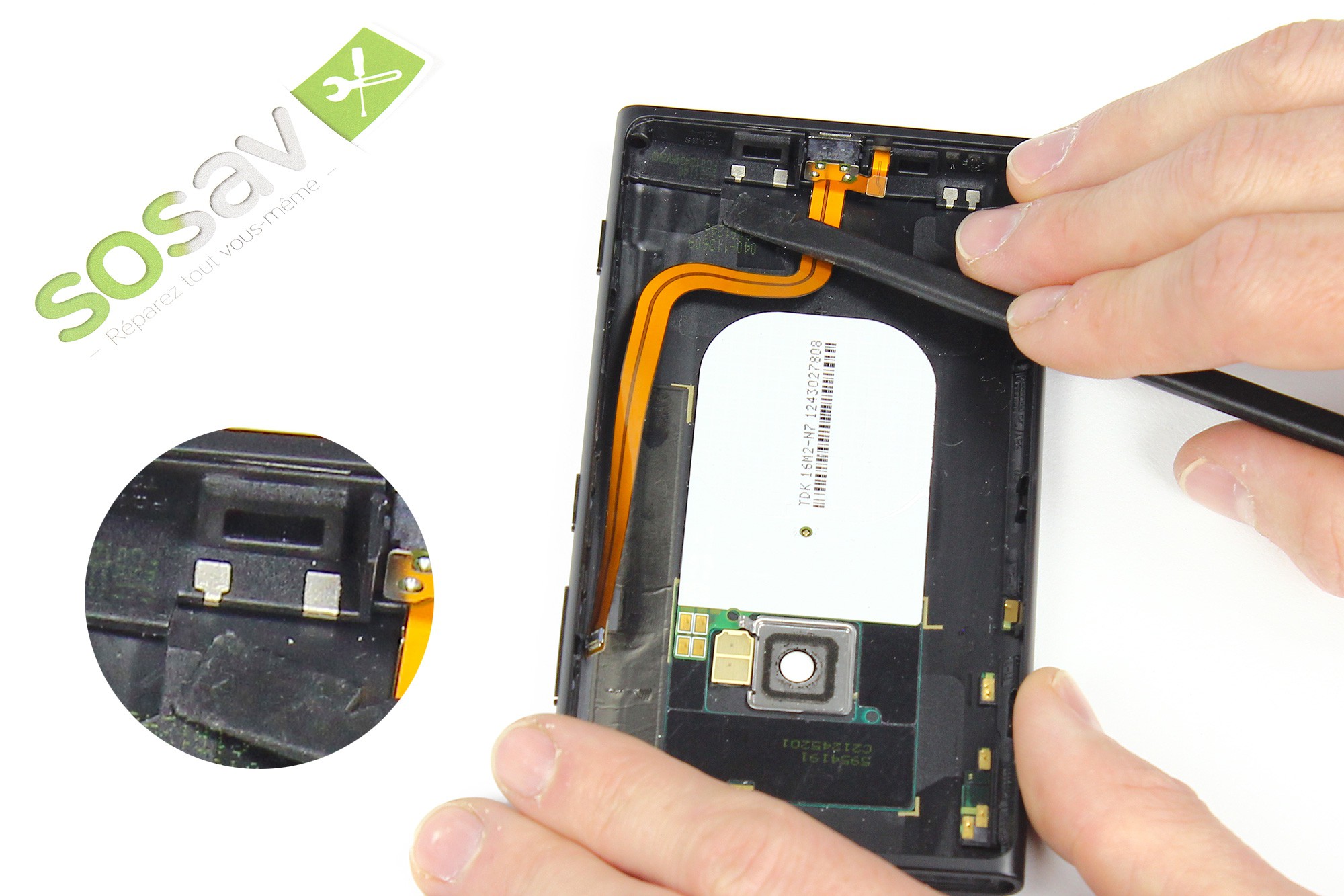

Reprenez désormais la coque arrière de votr eNokia Lumia 920.

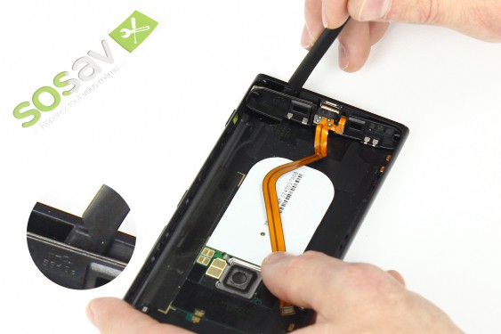

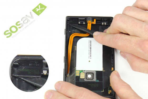

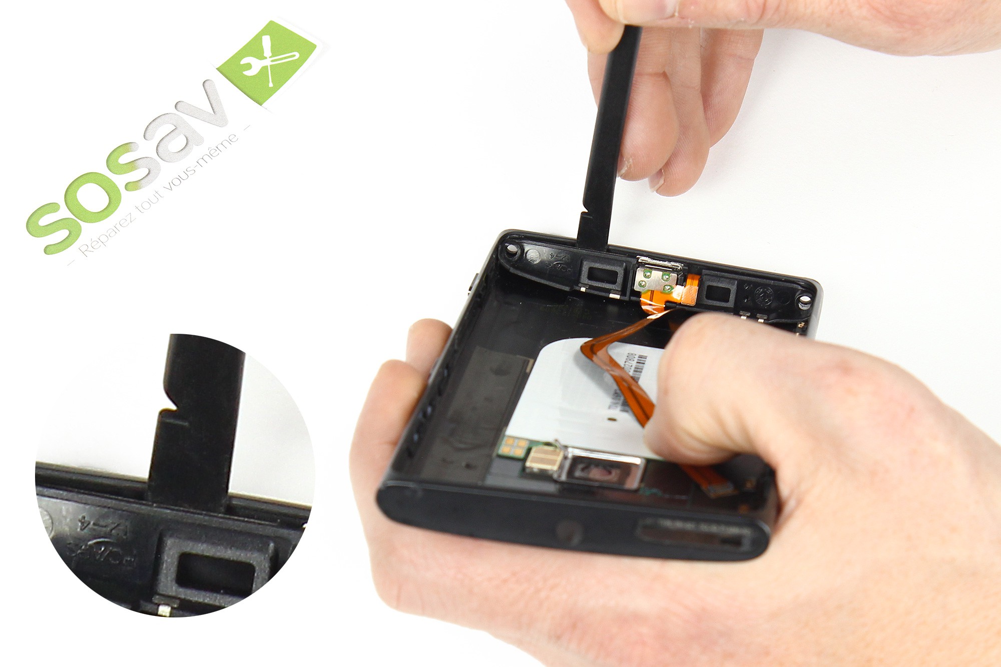

Insérez le côté plat d'une spatule en nylon entre la coque arrière et le bloc connecteur de charge afin de soulever légèrement le bloc.
Insérez désormais la spatule en nylon entre la partie supérieur du bloc connecteur de charge et la coque arrière.

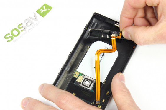

Faites ensuite délicatement levier afin de décoller ce bloc de la coque arrière du Lumia 920.

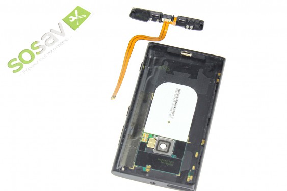

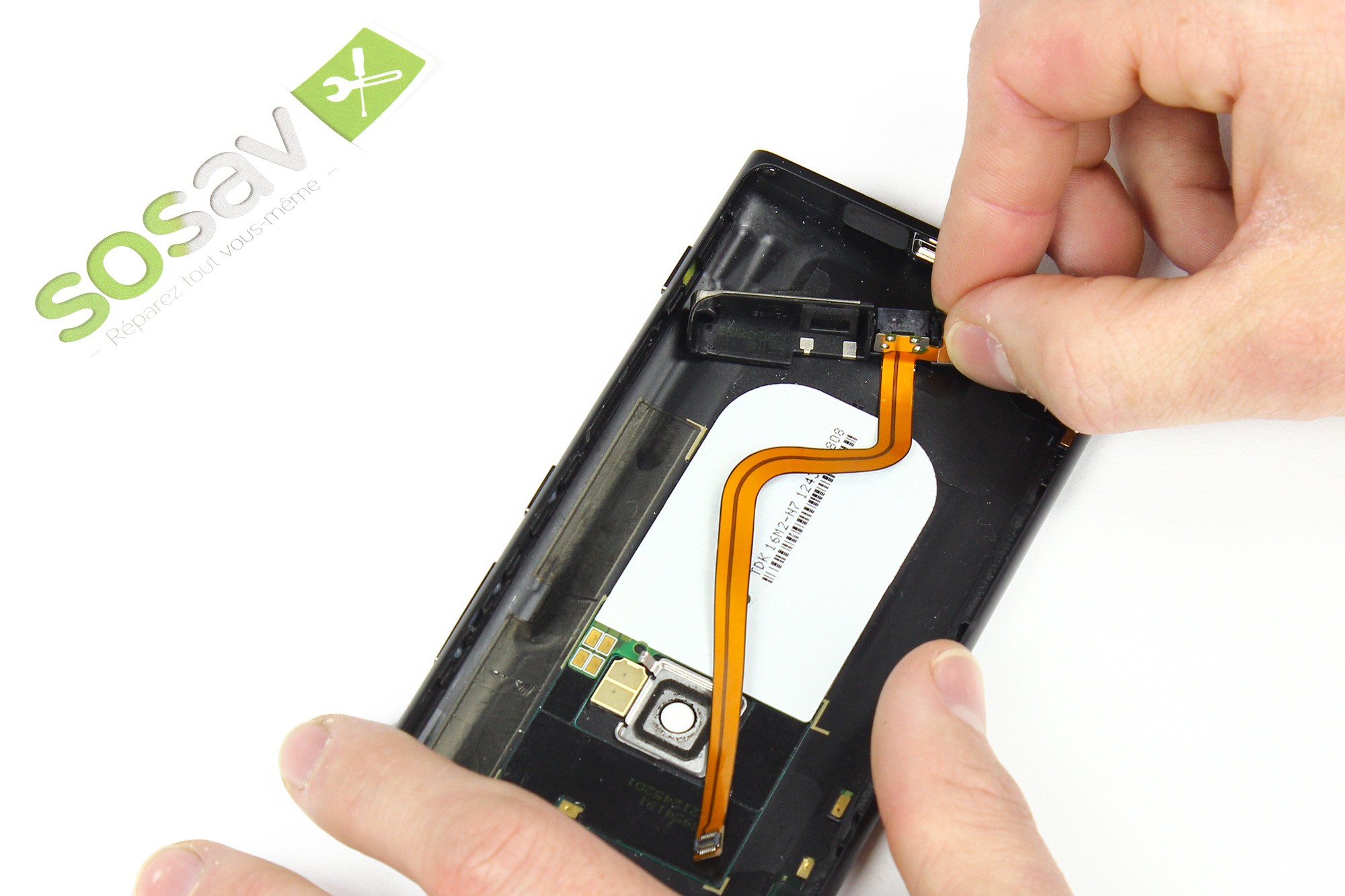

Vous pouvez désormais saisir le bloc connecteur de charge afin de l'ôter de la coque arrière de votre lumia 920.

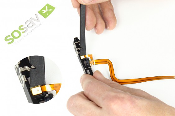

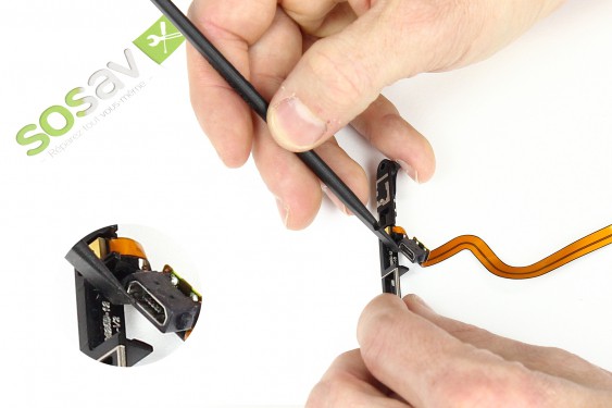

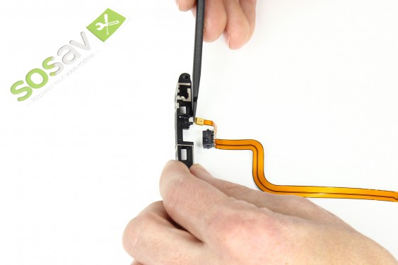

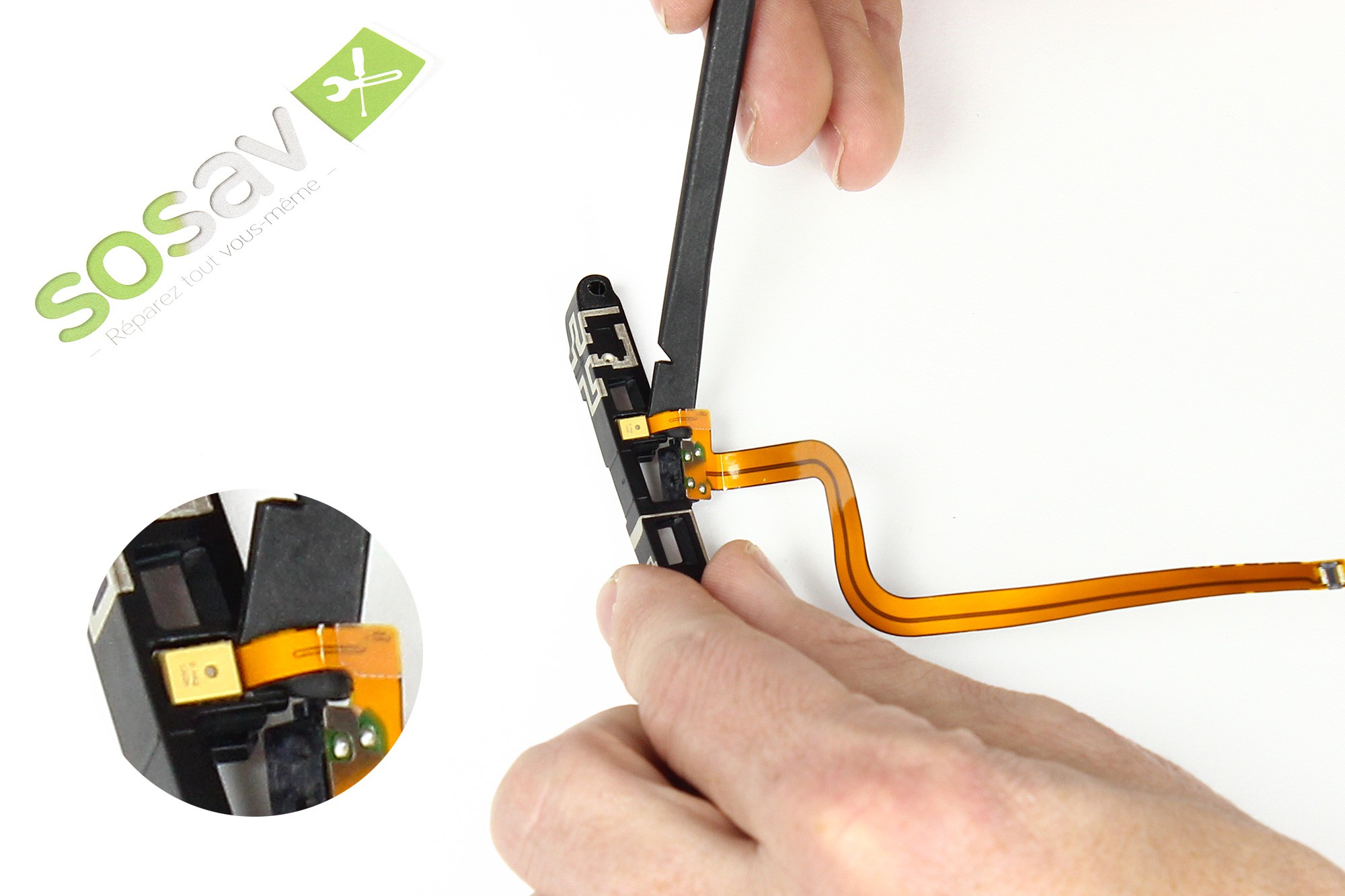

Insérez le côté plat d'une spatule entre le support en plastique et le connecteur de charge.
Puis faites délicateent levier afin de déclipser le connecteur de charge de son support.

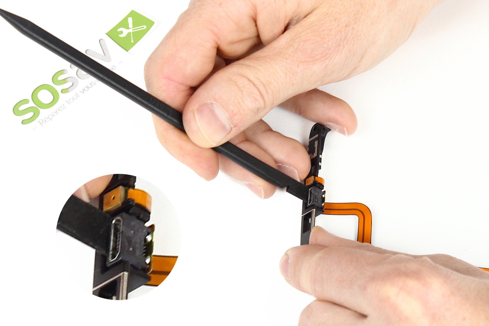

Toujours avec la spatule, décollez à présent le micro du support en plastique.

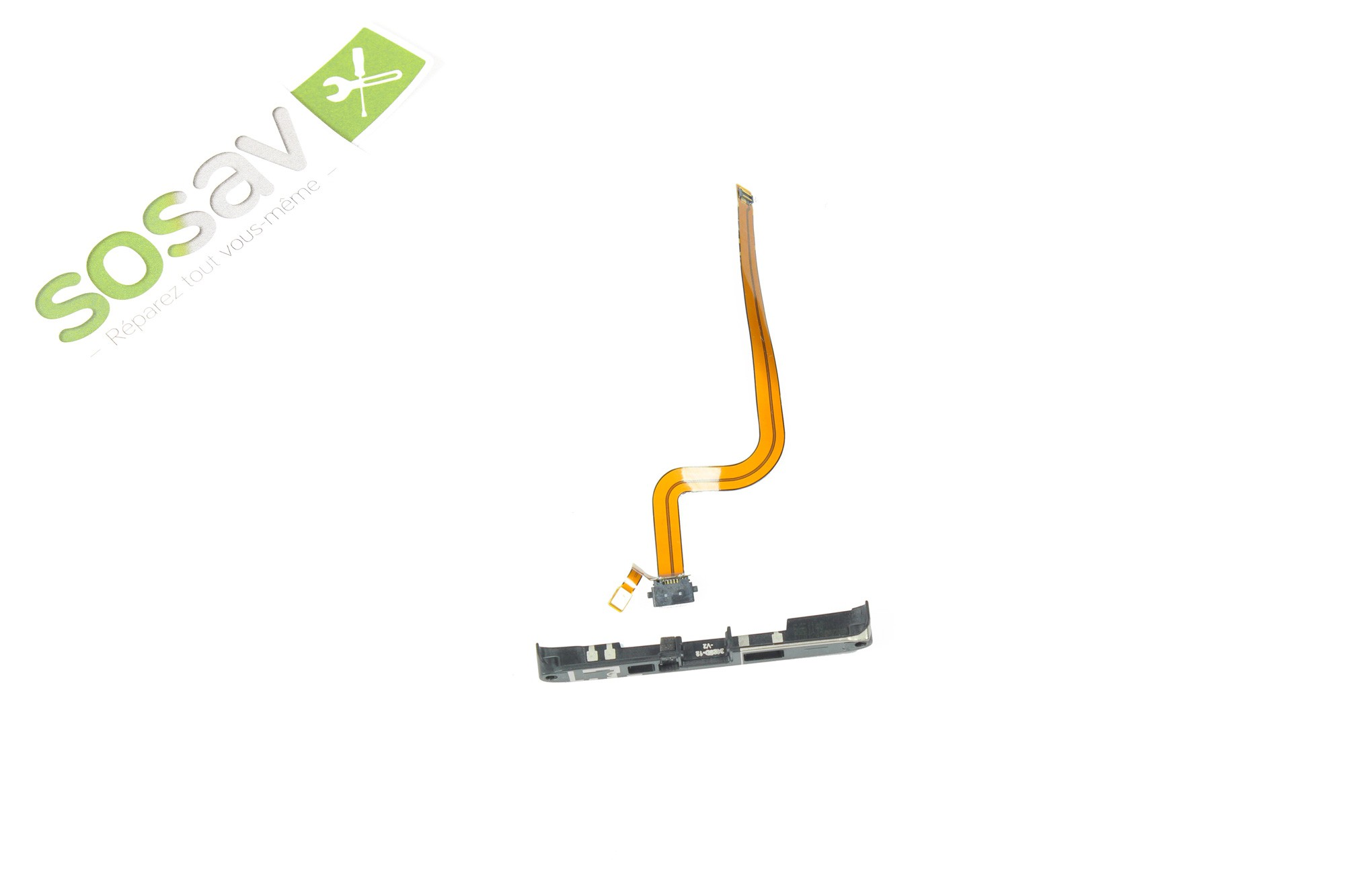

Le connecteur de charge de votre Nokia Lumia 920 désormais démontée.
En cas de besoin vous pouvez procéder au remplacement de celui-ci par une pièce neuve.
