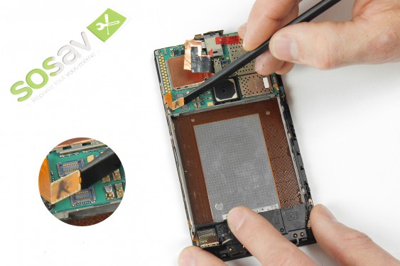

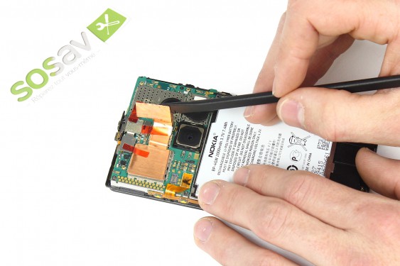

A l'aide d'une spatule en nylon, décollez délicatement le sticker doré. Celui-ci permet de protéger la connectique de la batterie.
A l'aide d'une spatule en nylon, faites délicatement levier afin de déconnecter la batterie de la carte mère.

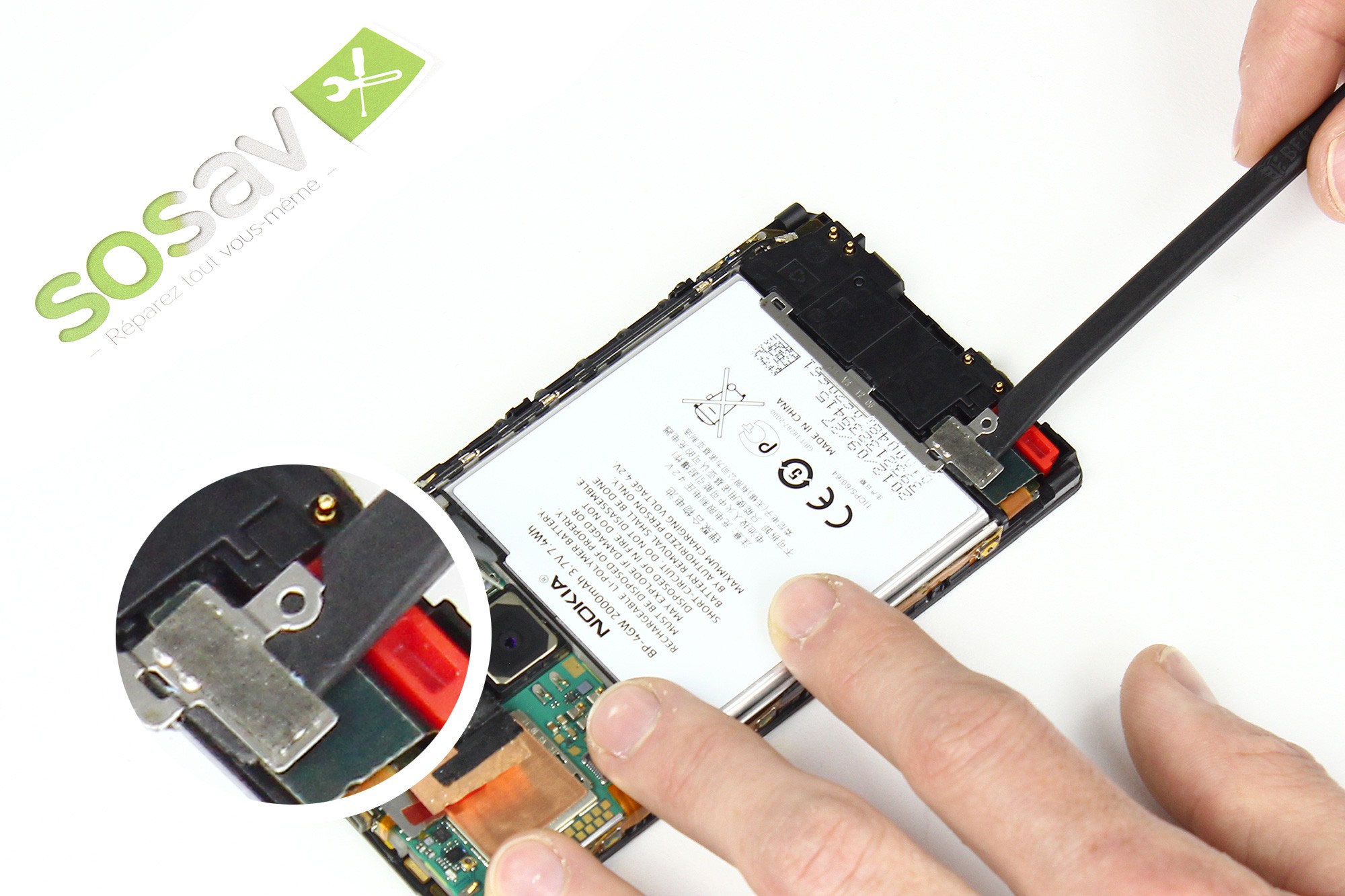

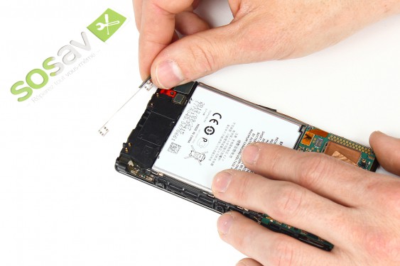

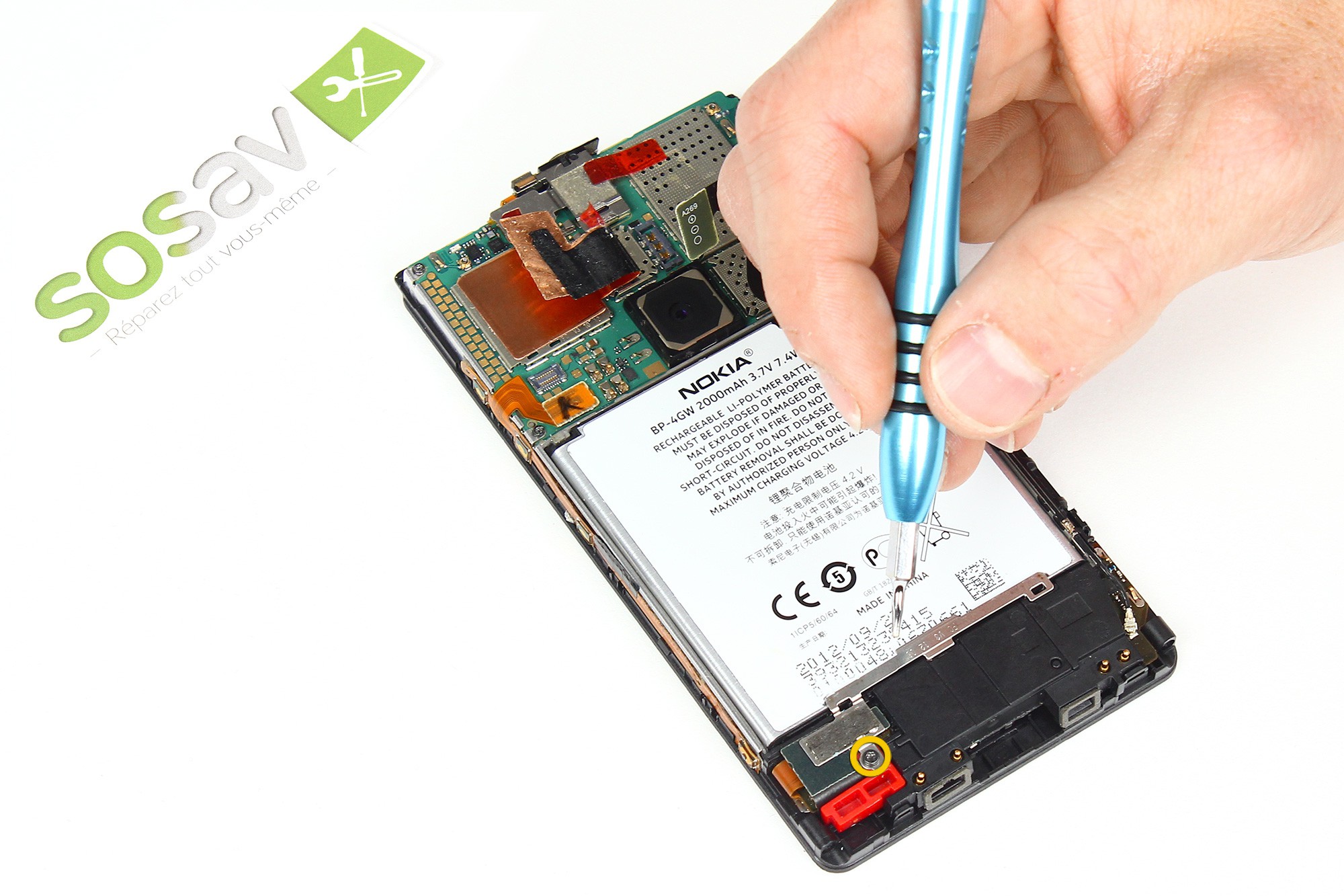

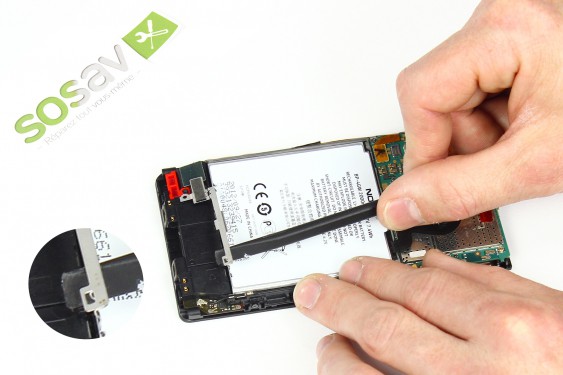

Avec le tournevis Torx (T2), dévissez la vis retenant l'élément de maintien de la batterie au châssis.

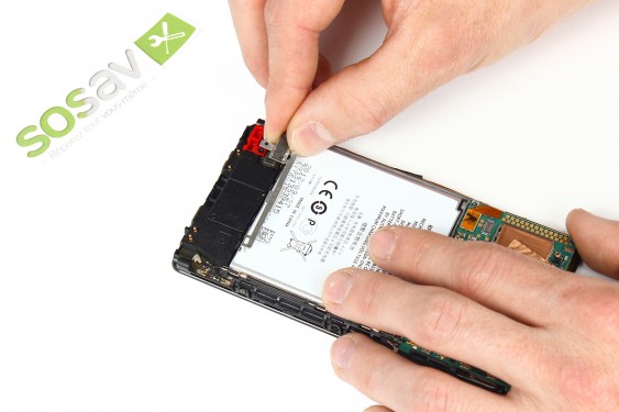

Insérez le côté plat d'une spatule en nylon sous la plaque métallique. Puis faites délicatement levier afin de la soulever légèrement.
Vous pouvez désormais saisir cette dernière afin de l'ôter totalement du Nokia Lumia 920.

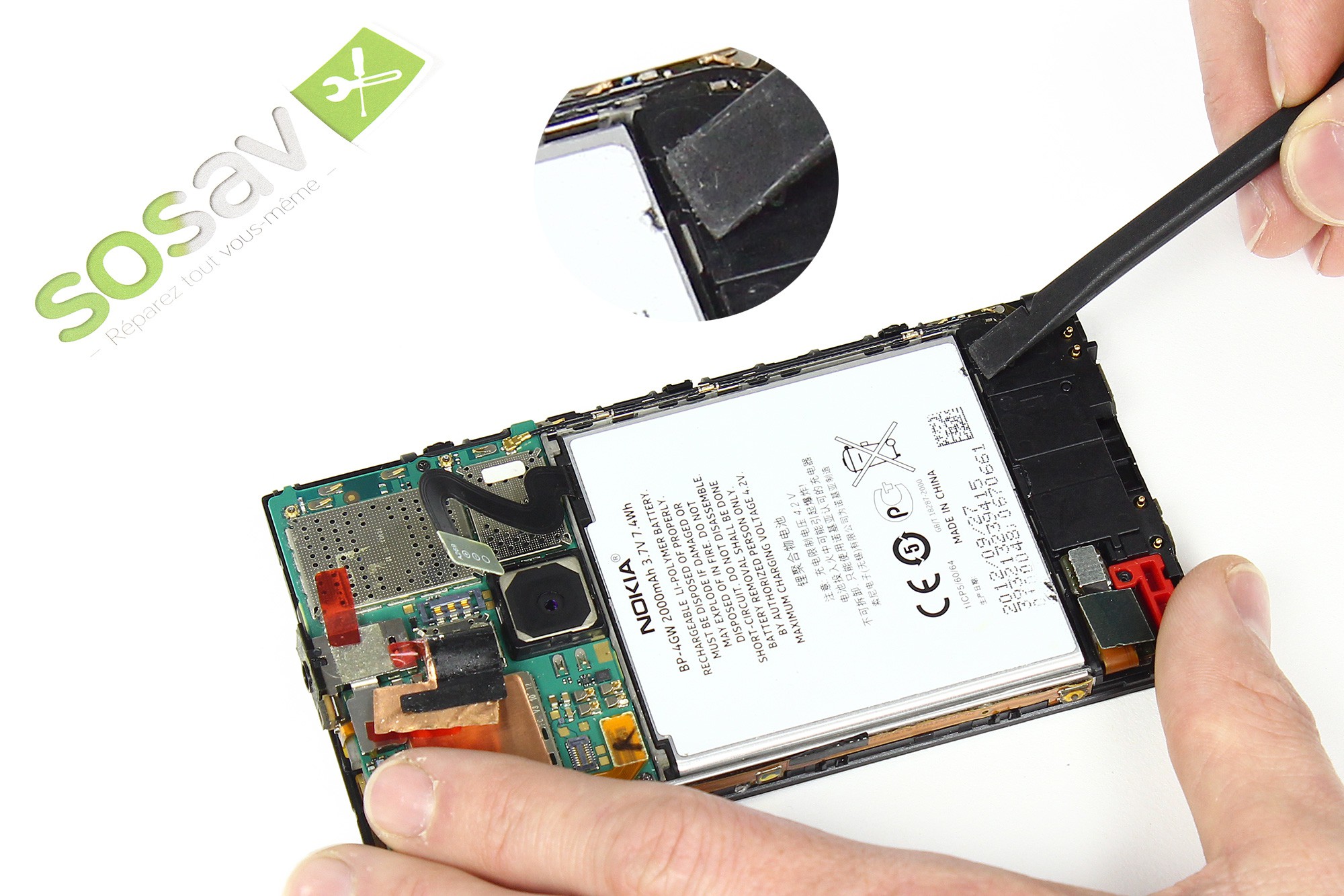

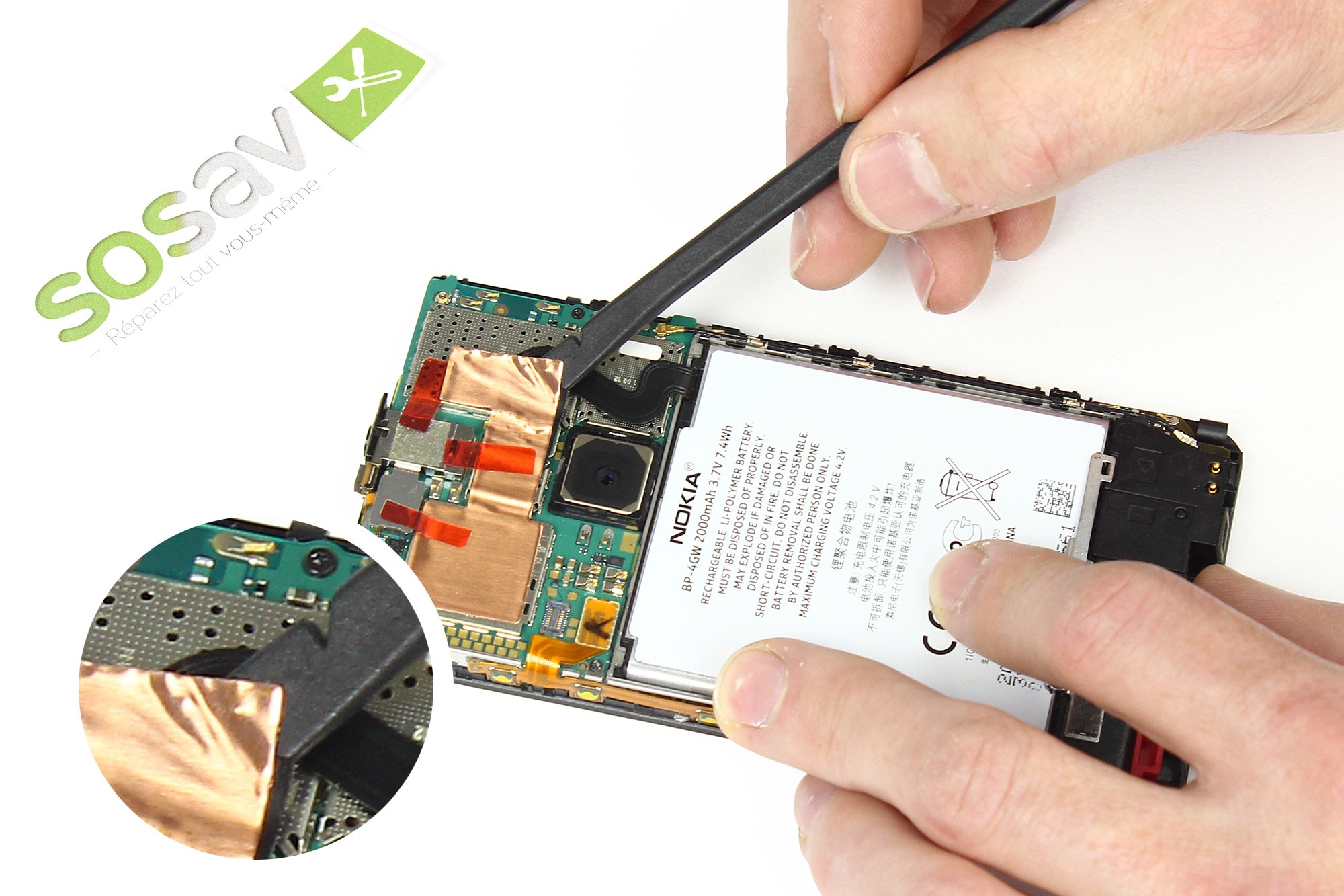

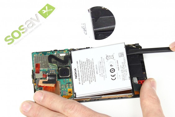

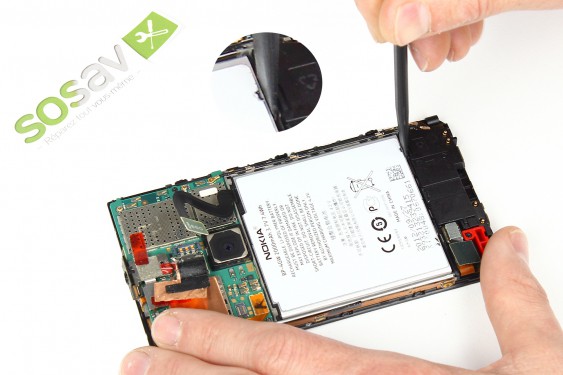

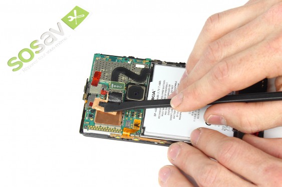

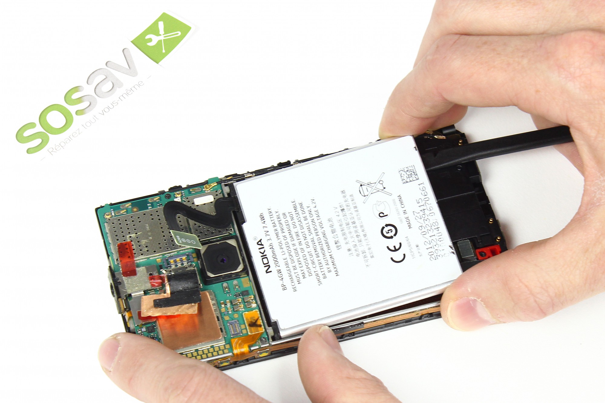

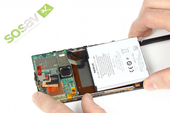

Insérez le côté plat d'une spatule en nylon entre le châssis et la batterie.
Puis faites délicatement levier afin de soulever la batterie.

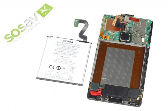

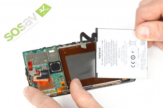

Saisissez désormais la batterie de votre Nokia Lumia 920, puis procédez délicatement à son retrait.

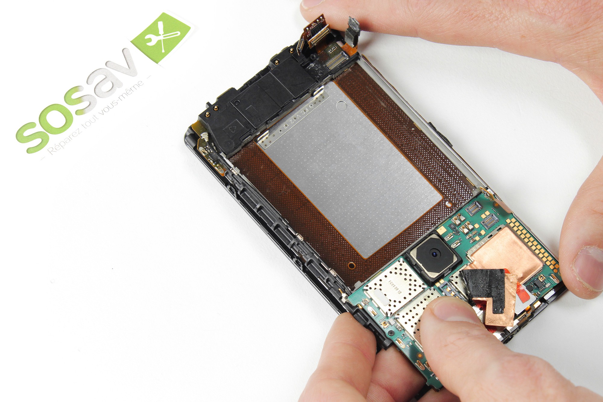

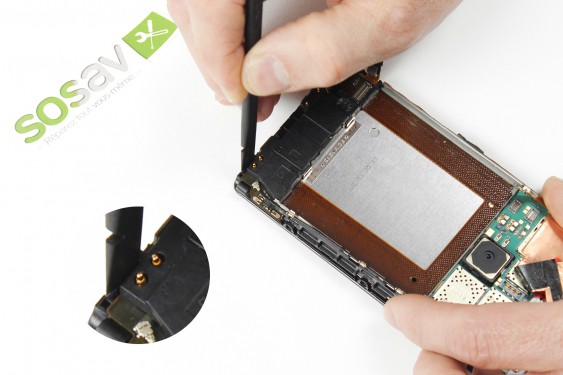

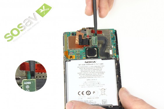

A l'aide d'une spatule en nylon, faites délicatement levier afin de déconnecter la nappe de gestion des boutons (power, vibreur, volume) de la carte-mère.
Retournez désormais votre Nokia Lumia 920, afin d'avoir la tranche droite face à vous.

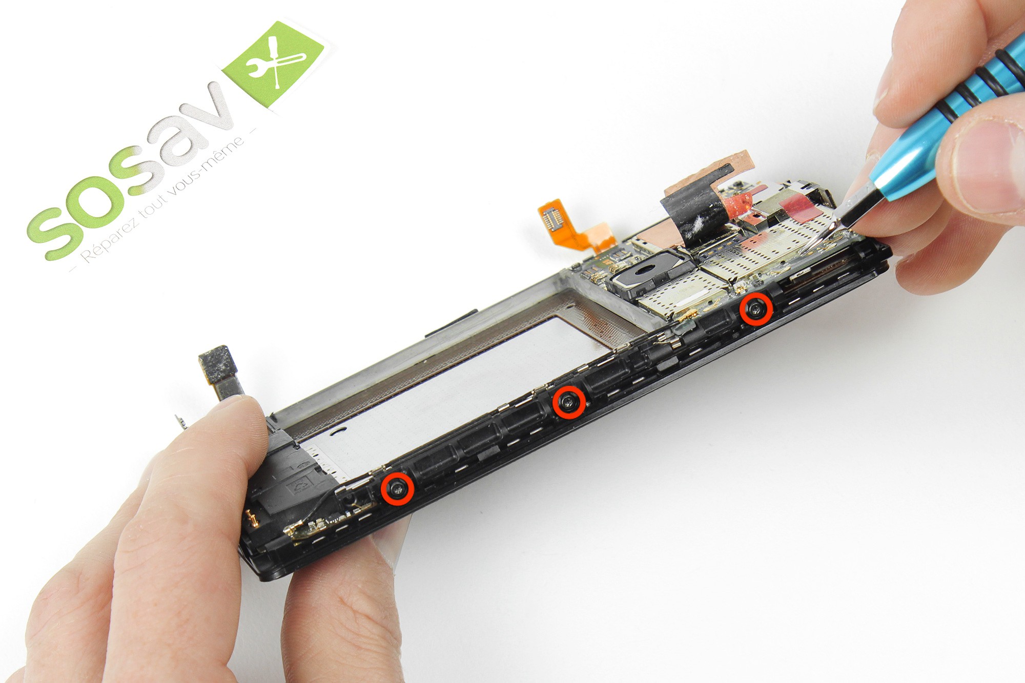

A l'aide d'un tournevis Torx (T5), dévissez les 3 vis retenant le châssis interne à l'écran complet.

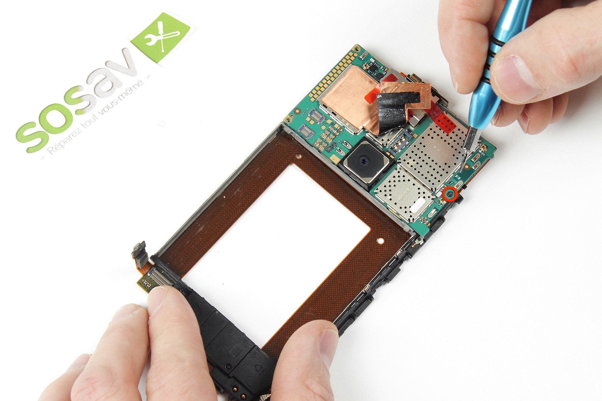

A l'aide d'un tournevis Torx (T2), dévissez les 2 vis retenant la carte mère au châssis interne.

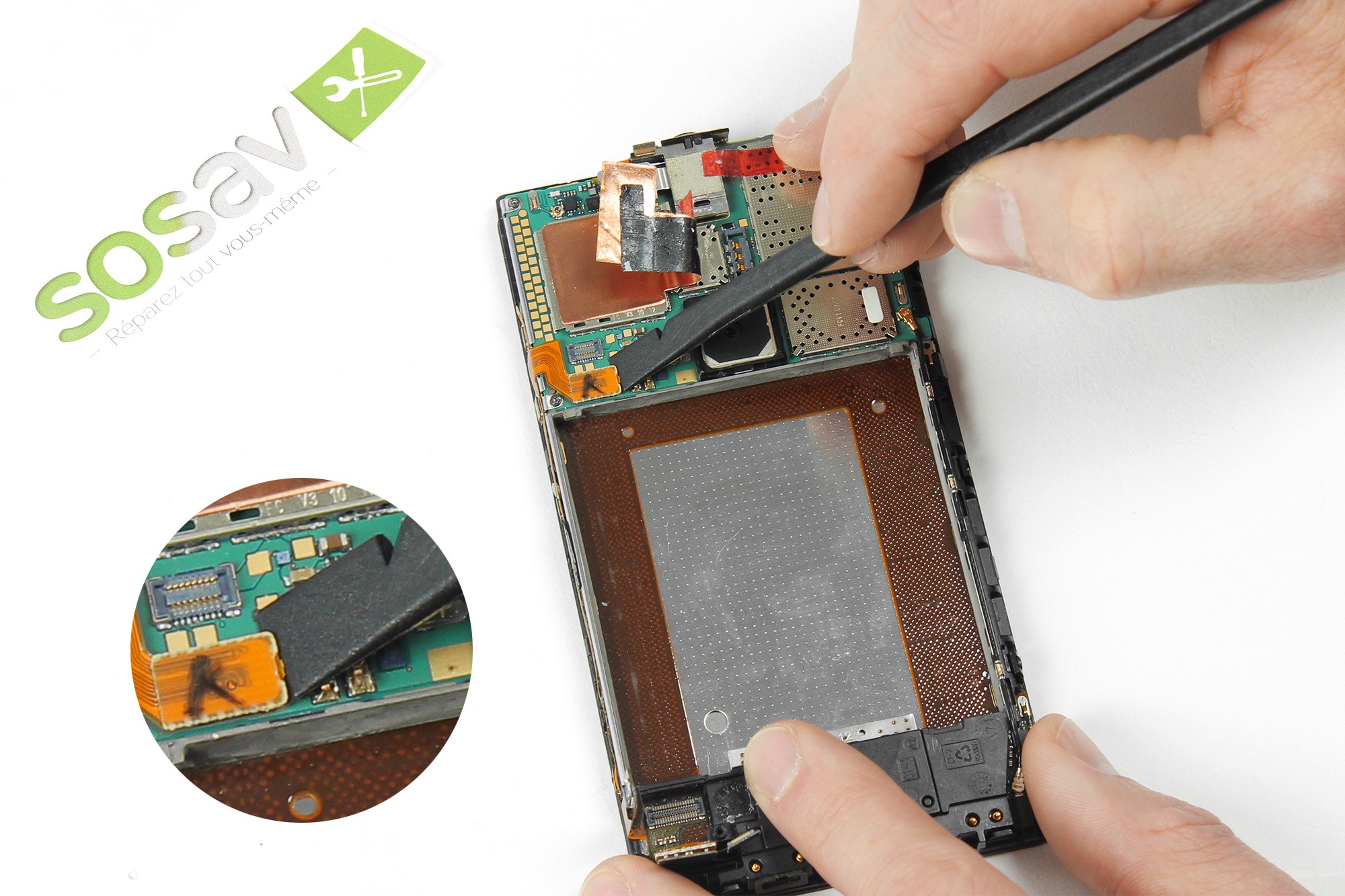

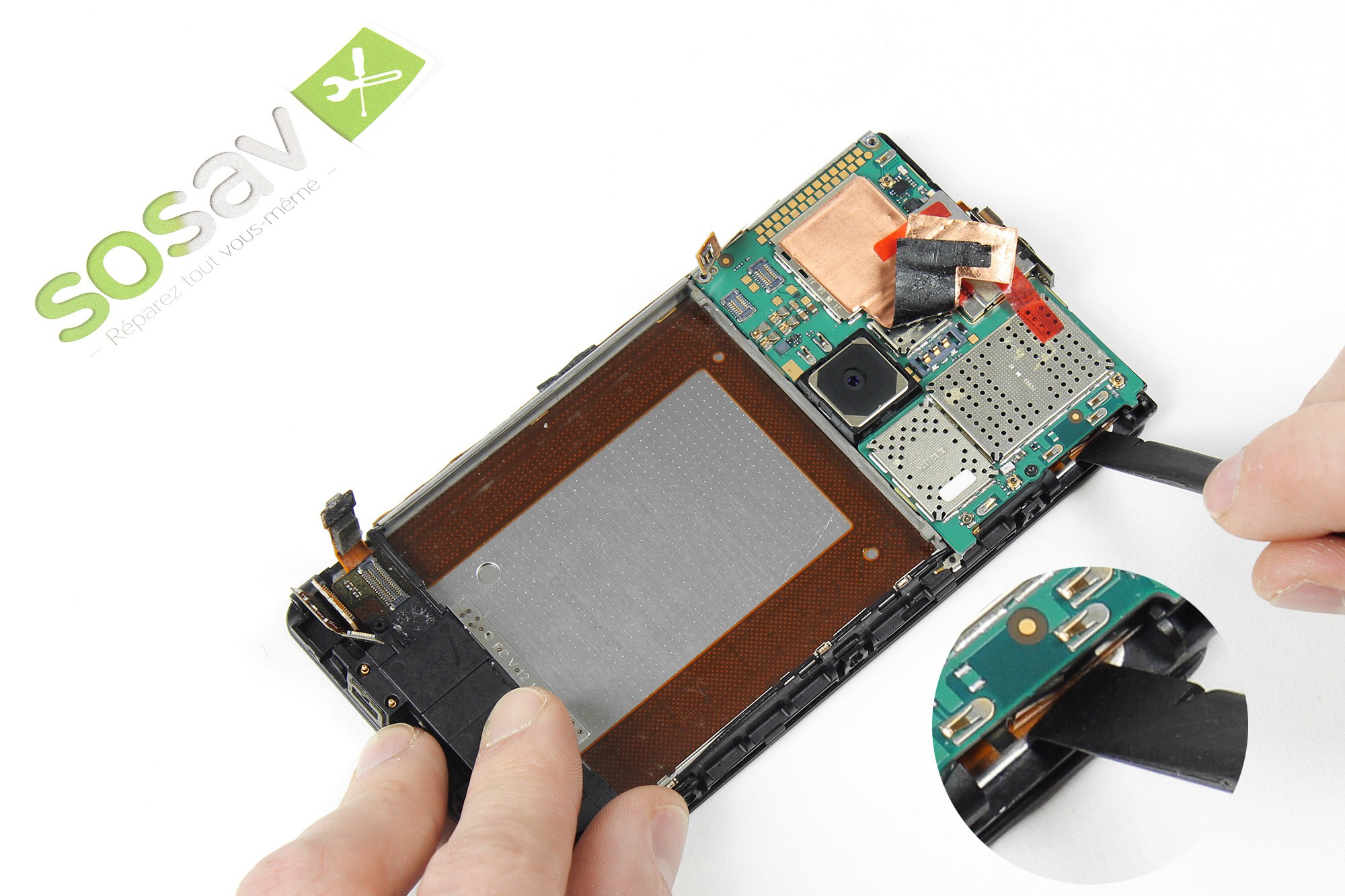

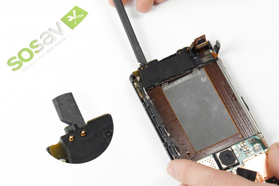

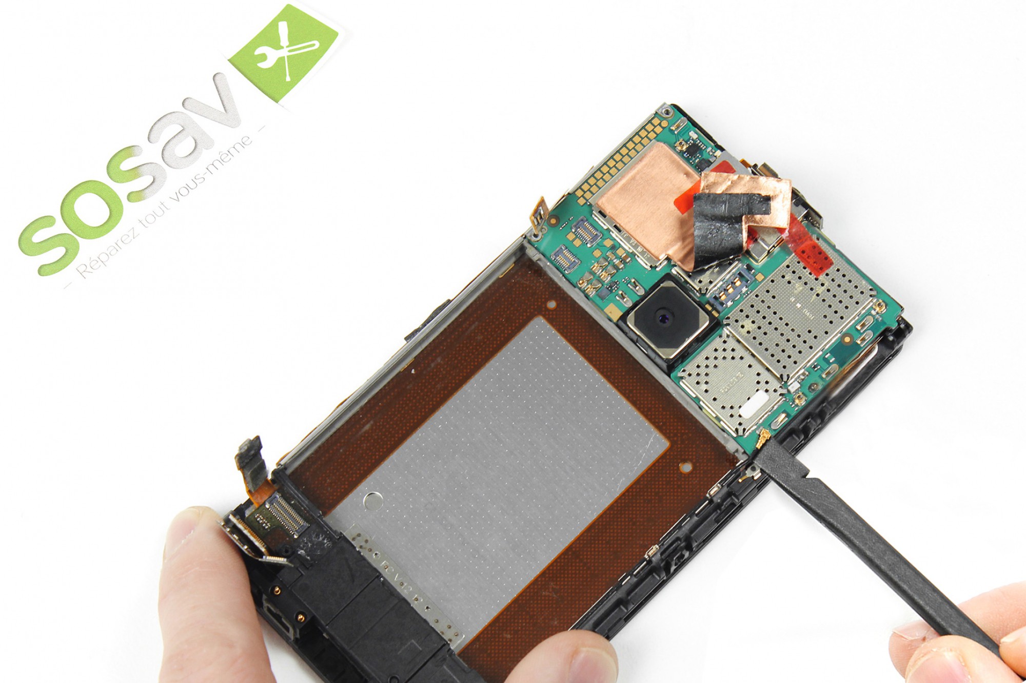

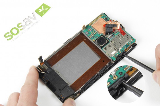

A l'aide d'une spatule en nylon, faites délicatement levier afin de déconnecter la partie supérieur du câble d'interconnexions.

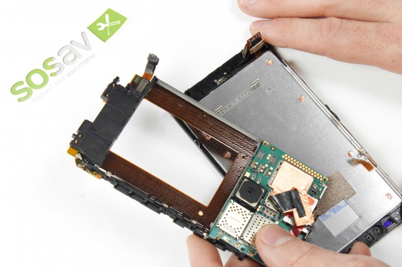

Insérez désormais une spatule en nylon entre l'écran complet et le châssis interne. Puis faites délicatement levier afin de le soulever légèrement.
Répétez l'opération sur la partie inférieure du téléphone.

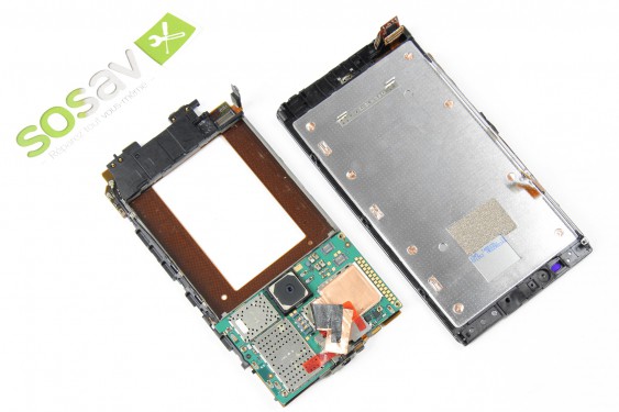

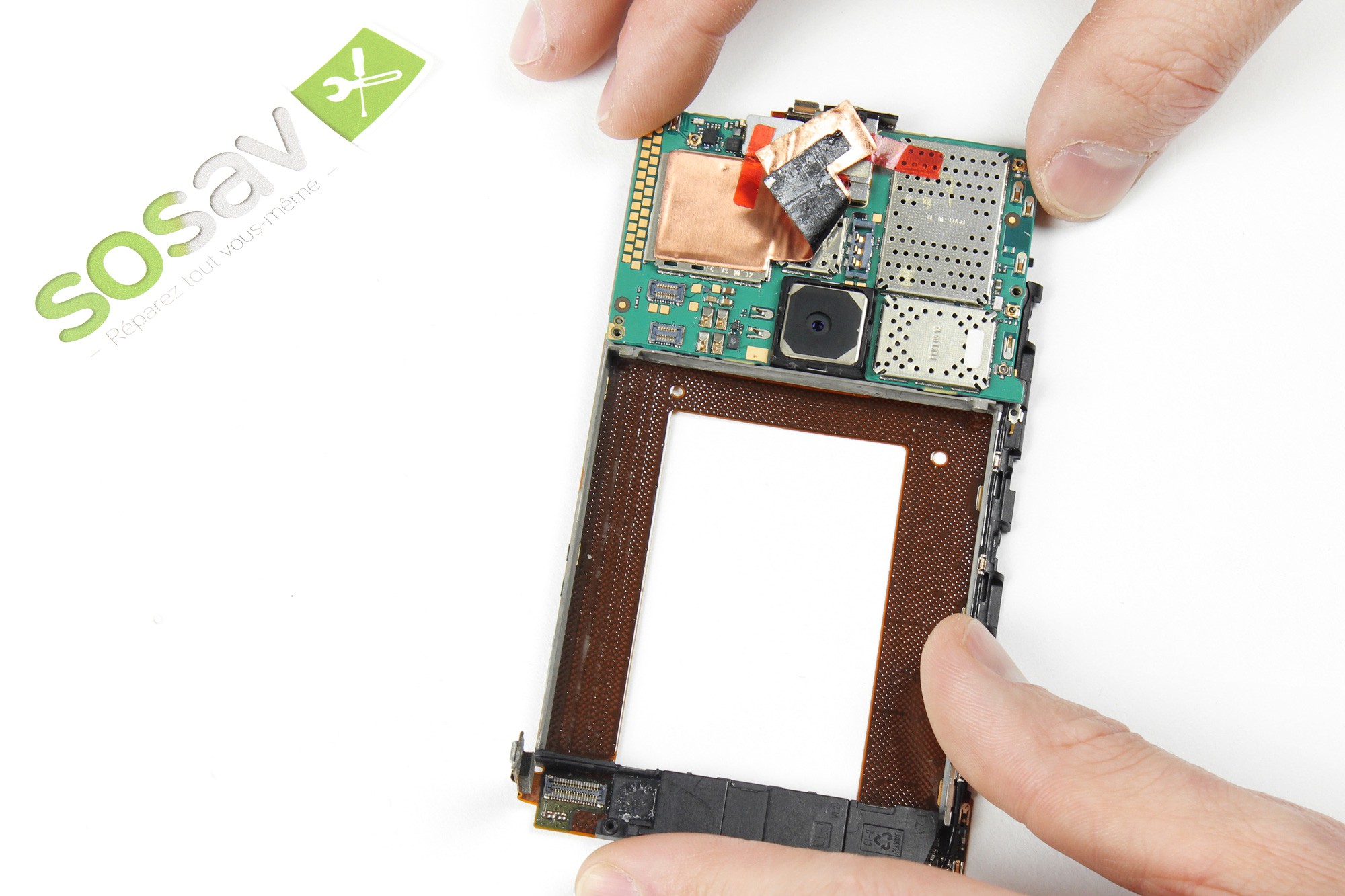

Vous pouvez désormais saisir l'ensemble châssis interne / carte mère, puis l'extraire délicatement de l'écran complet.
Aucune résistance ne doit se faire sentir.

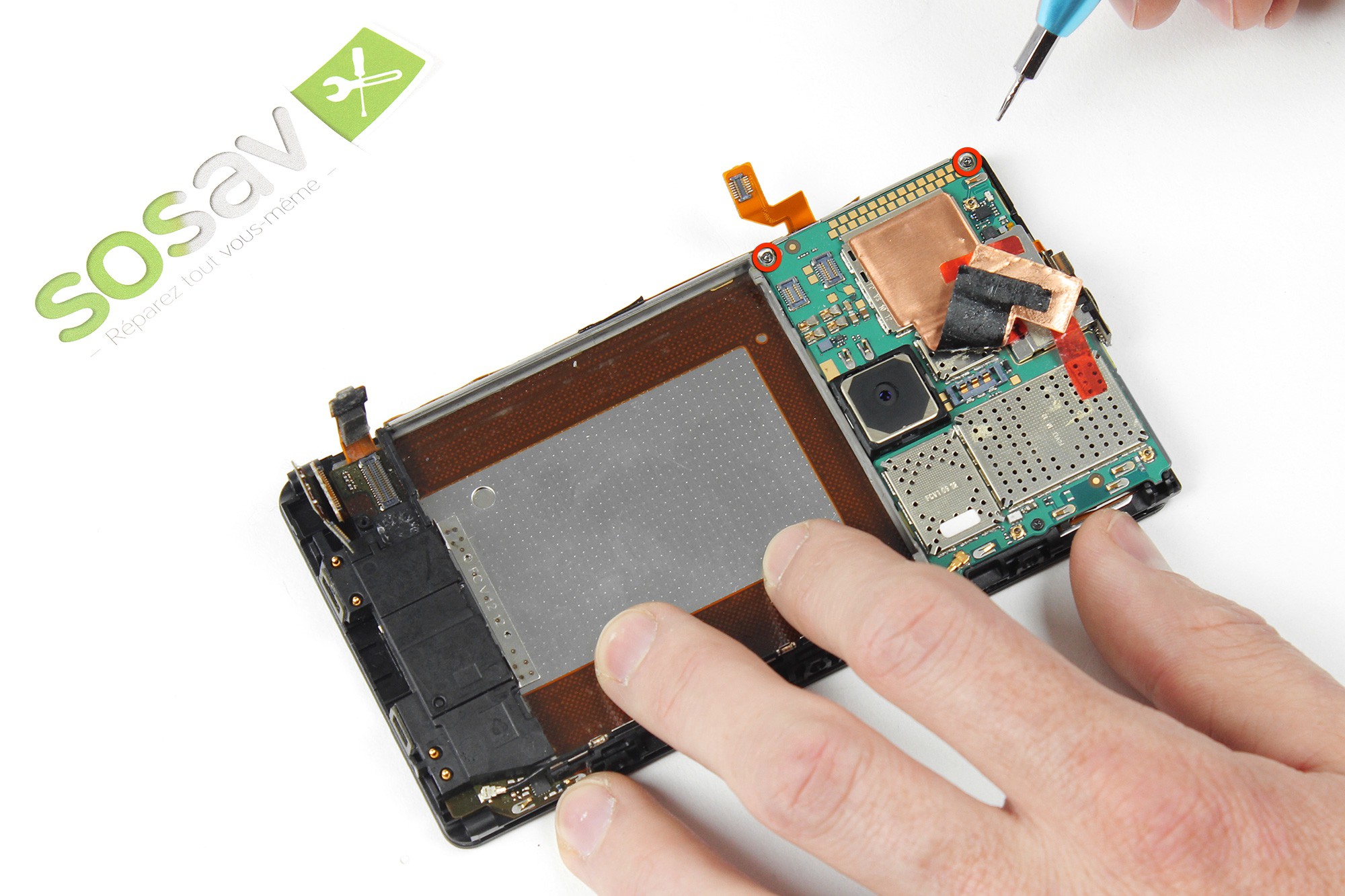

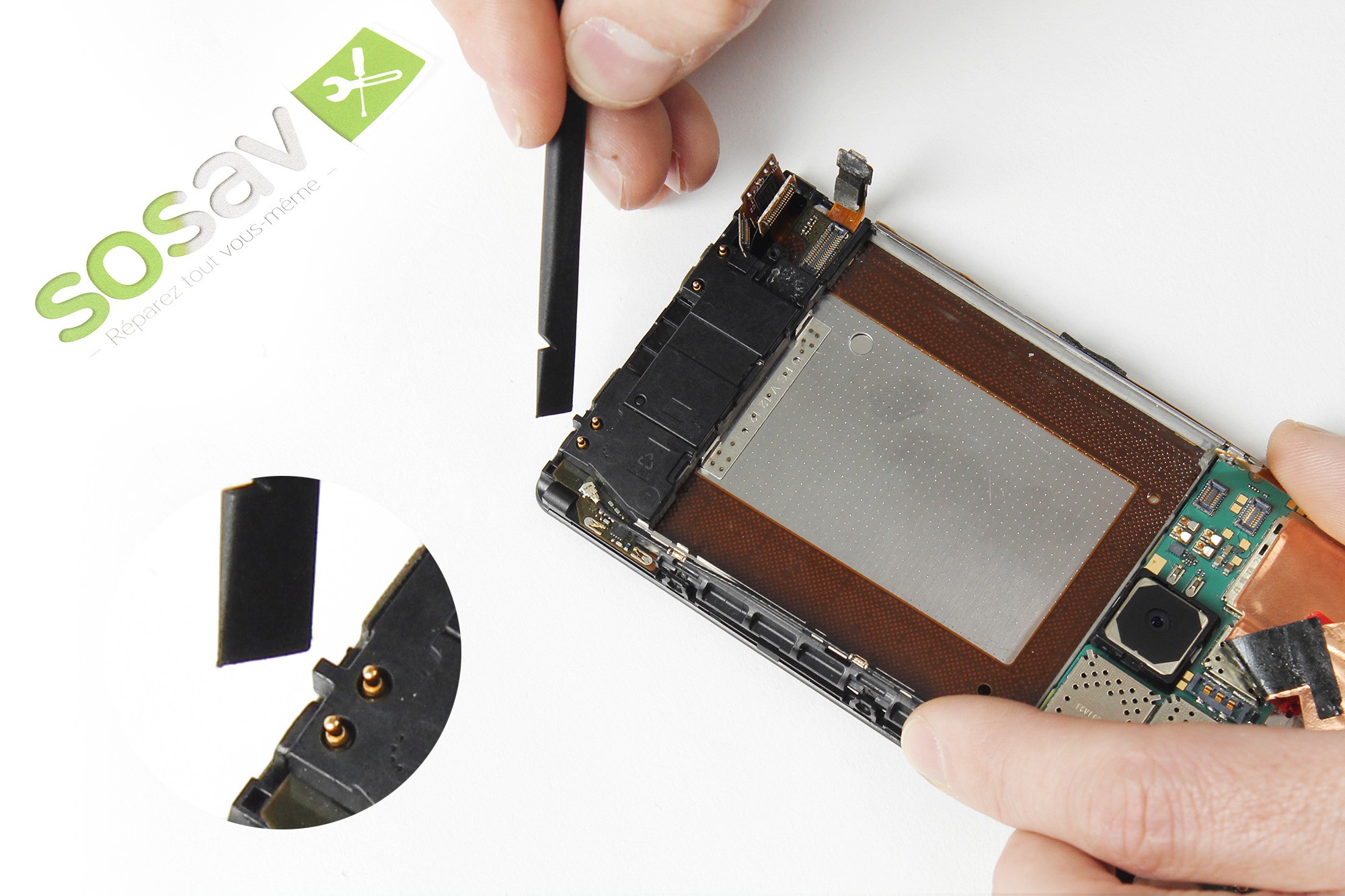

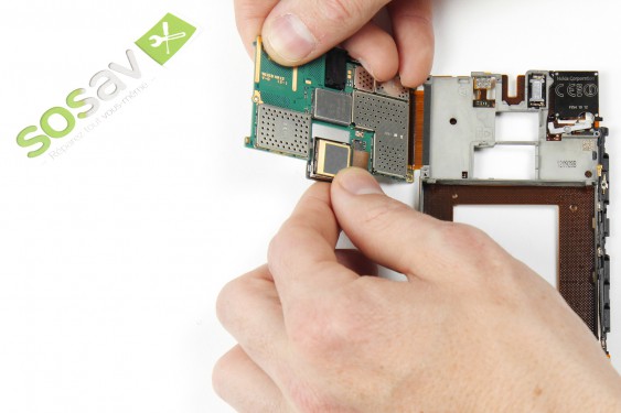

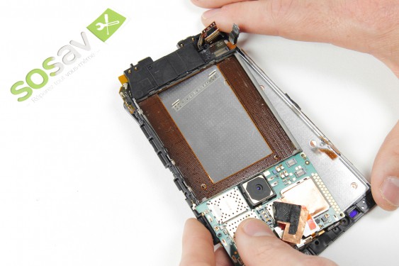

Reprenez le tournevis Torx (T2) et dévissez la dernière vis retenant la carte mère au châssis interne.
Etape 25

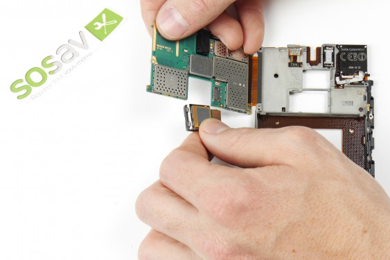

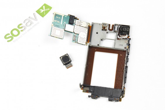

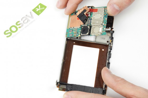

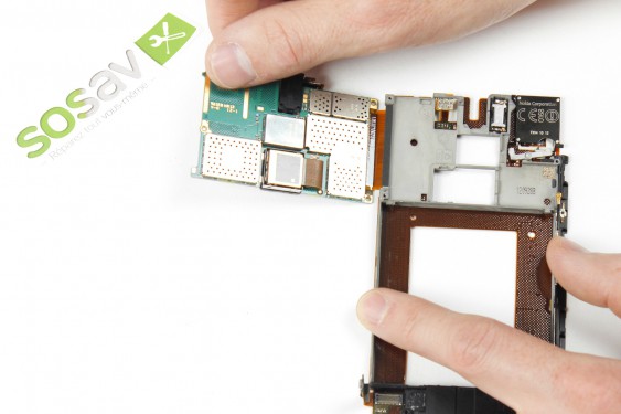

Saisissez désormais la carte-mère, puis soulevez la délicatement afin de la placer sur le côte gauche du Lumia 920.
Etape 26

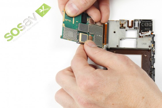

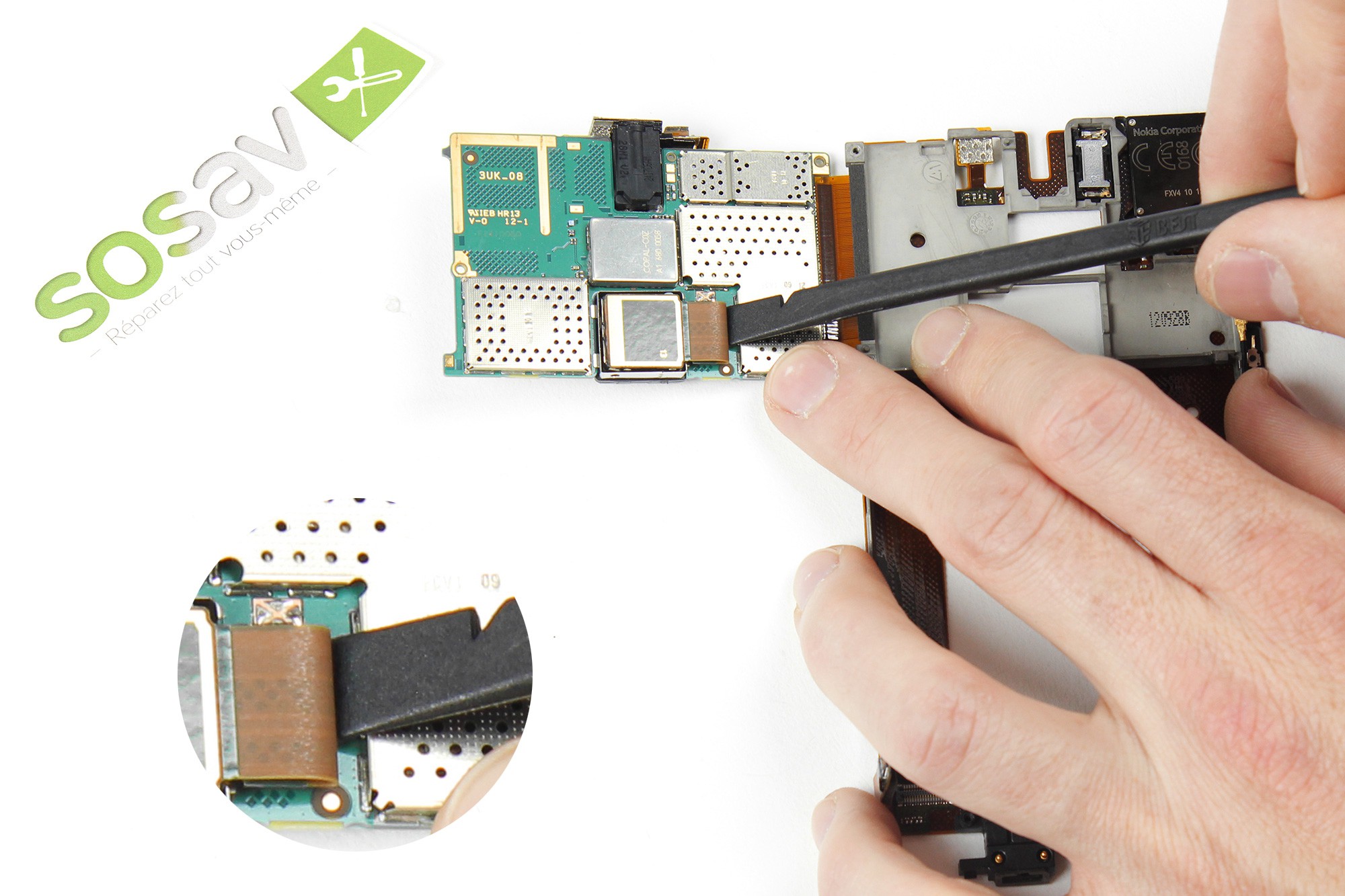

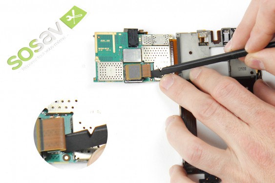

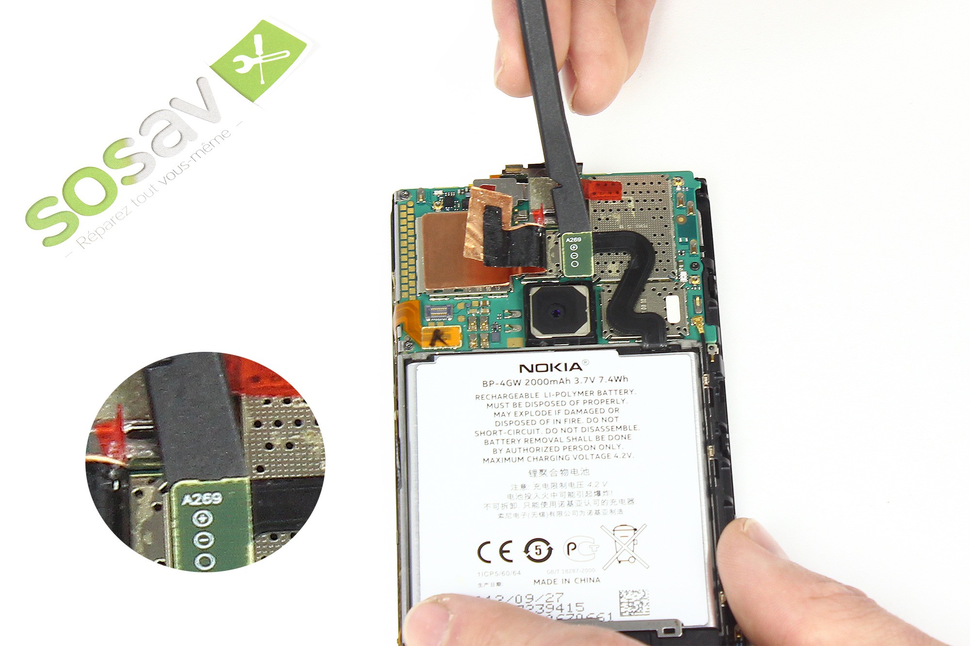

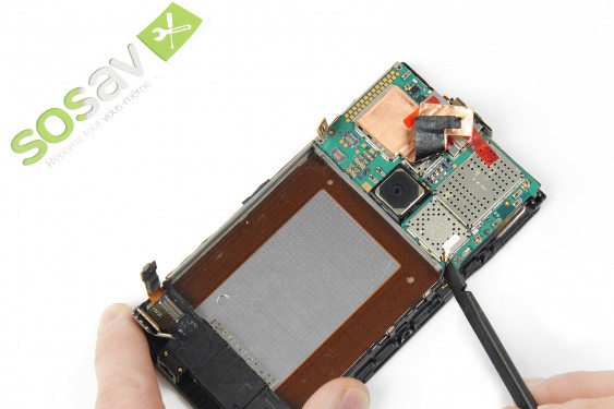

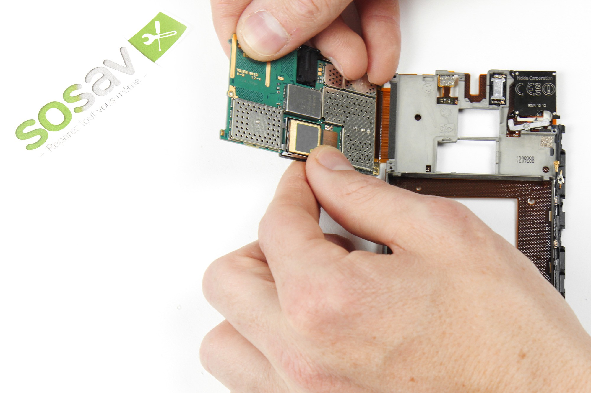

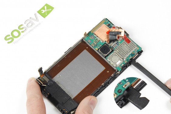

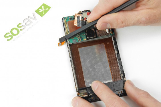

Insérez une spatule en nylon entre la nappe de la caméra et la carte mère.
Déconnectez ensuite la nappe en effectuant un quart de tour.
Etape 27

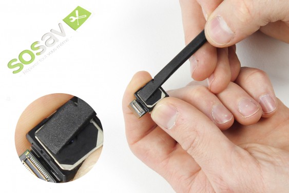

Vous pouvez désormais saisir la caméra, puis l'extraire délicatement de son logement.
Etape 28

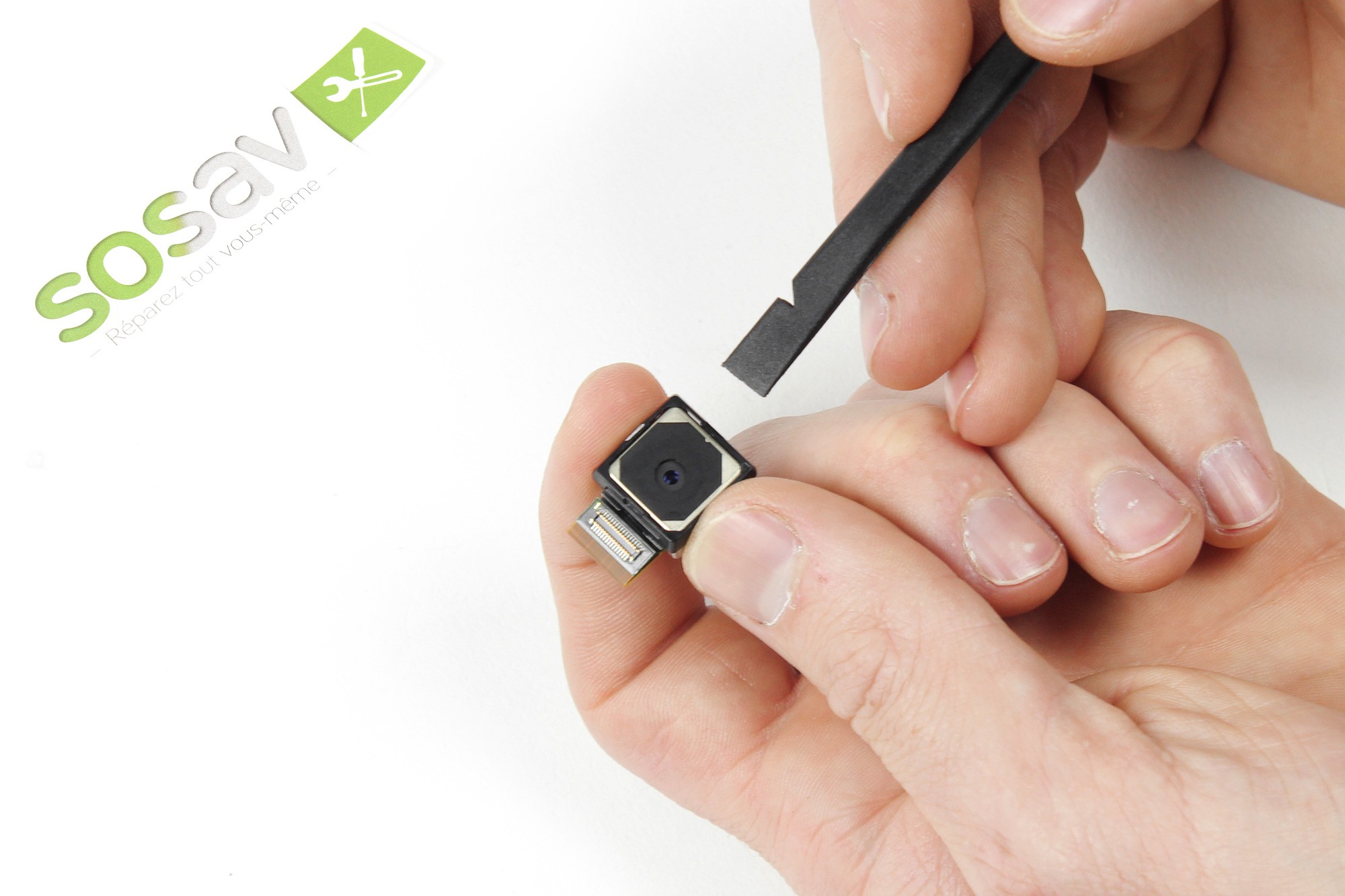

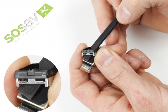

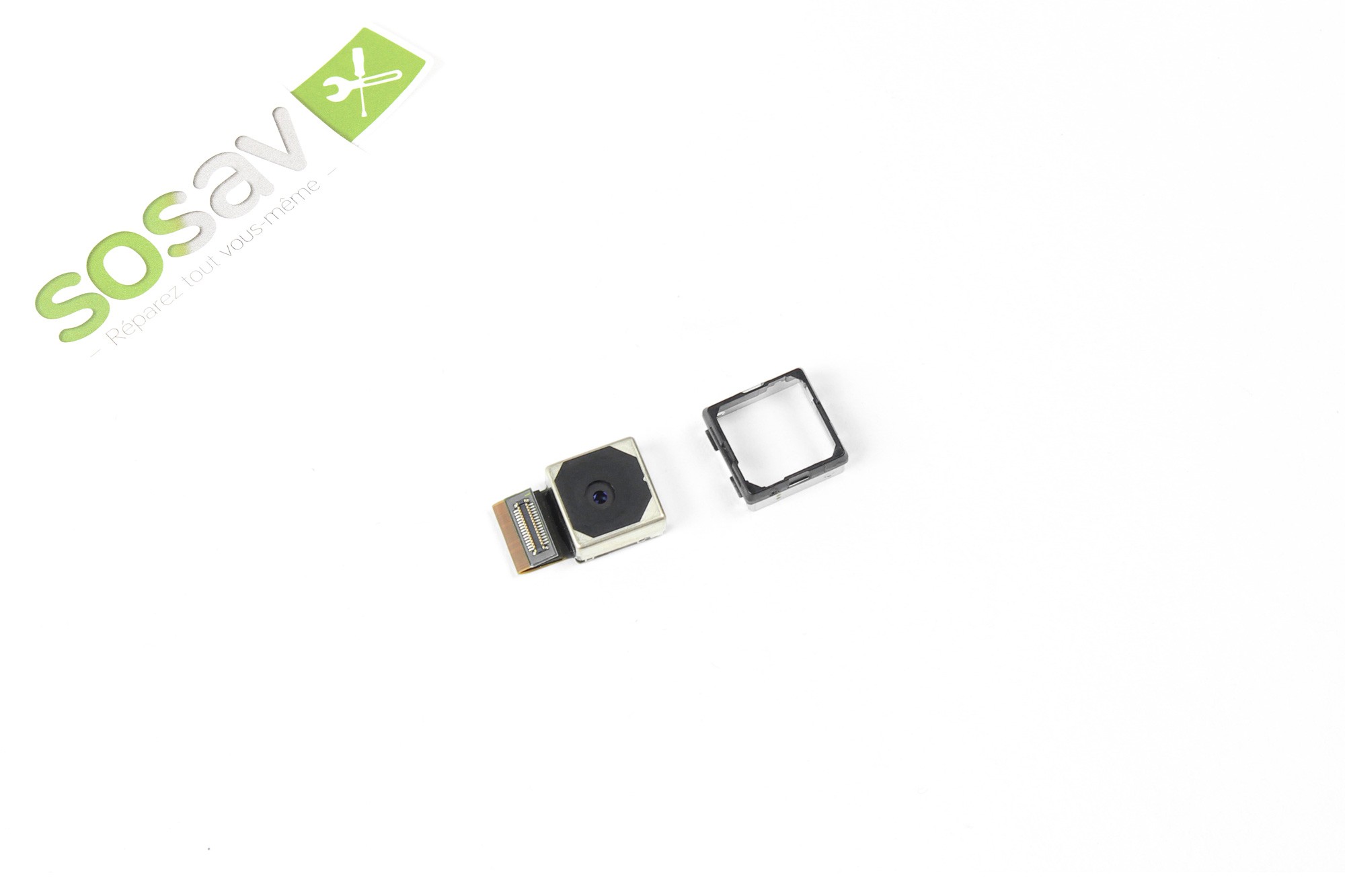

Avec la spatule en nylon, pressez la caméra tout en tenant le contour en métal et plastique. Ceci dans le but de séparer la caméré de son contour de calage.
Etape 29
La caméra arrière de votre Nokia Lumia 920 est désormais démontée.
En cas de besoin vous pouvezla remplacer par une neuve.
