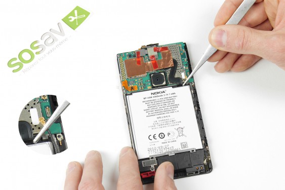

Placez le côté plat de la spatule en nylon entre la carte mère et la nappe de connexion du connecteur de charge.
Puis soulevez cette nappe de connexion, afin de la débrancher de la carte mère de votre Nokia Lumia 920.

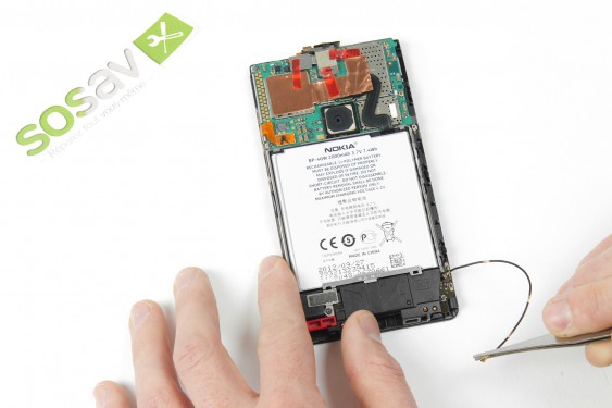

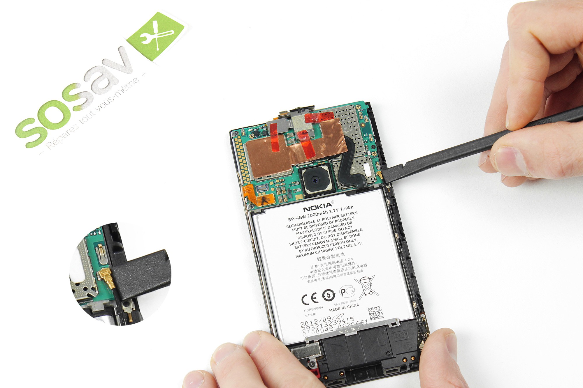

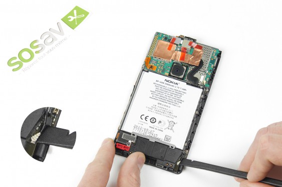

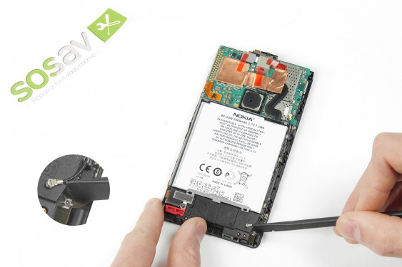

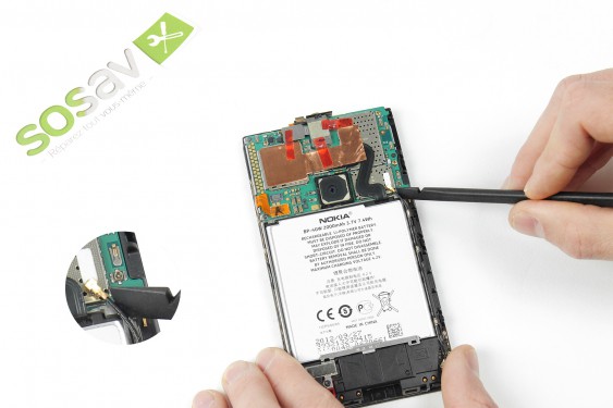

Avec le côté plat de la spatule, déclipsez les deux connecteurs situés au extrémité du câble d'interconnexions.

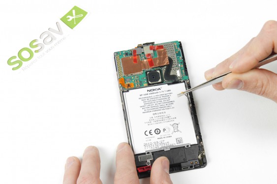

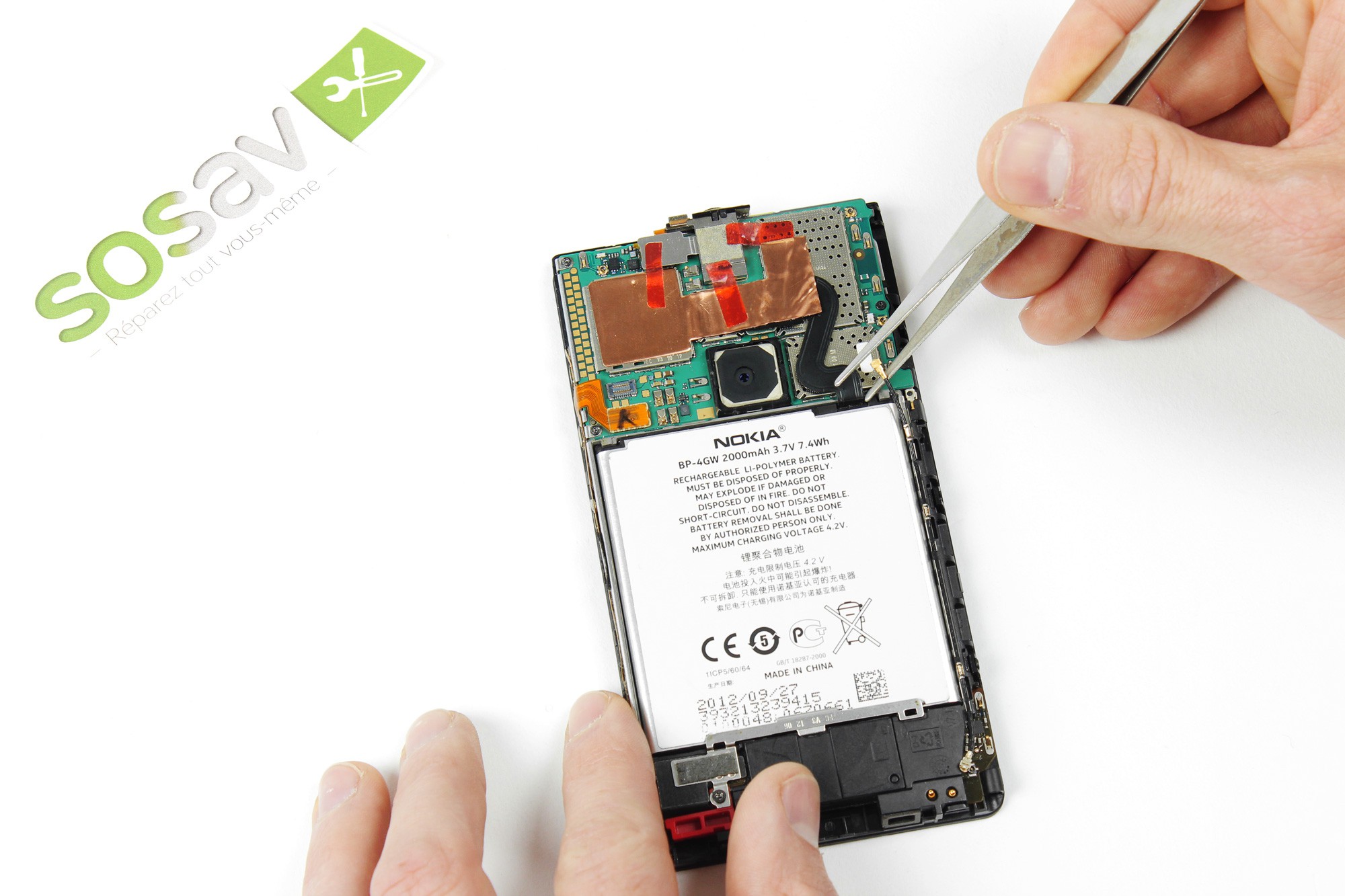

Prenez la pince (fournie dans nos kits outils), puis saisissez le câble.

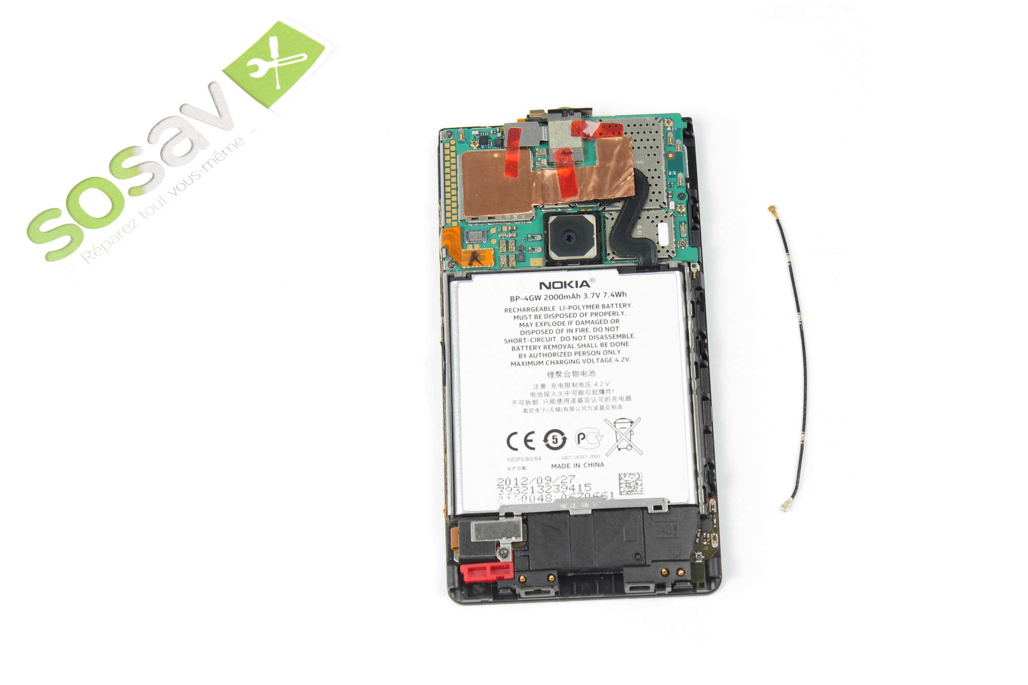

A présent tirez légèrement dessus, celui-ci doit sortir de son logement sans résistance.
Le câble d'interconnexions de votre Nokia Lumia 920 est désormais démonté.
