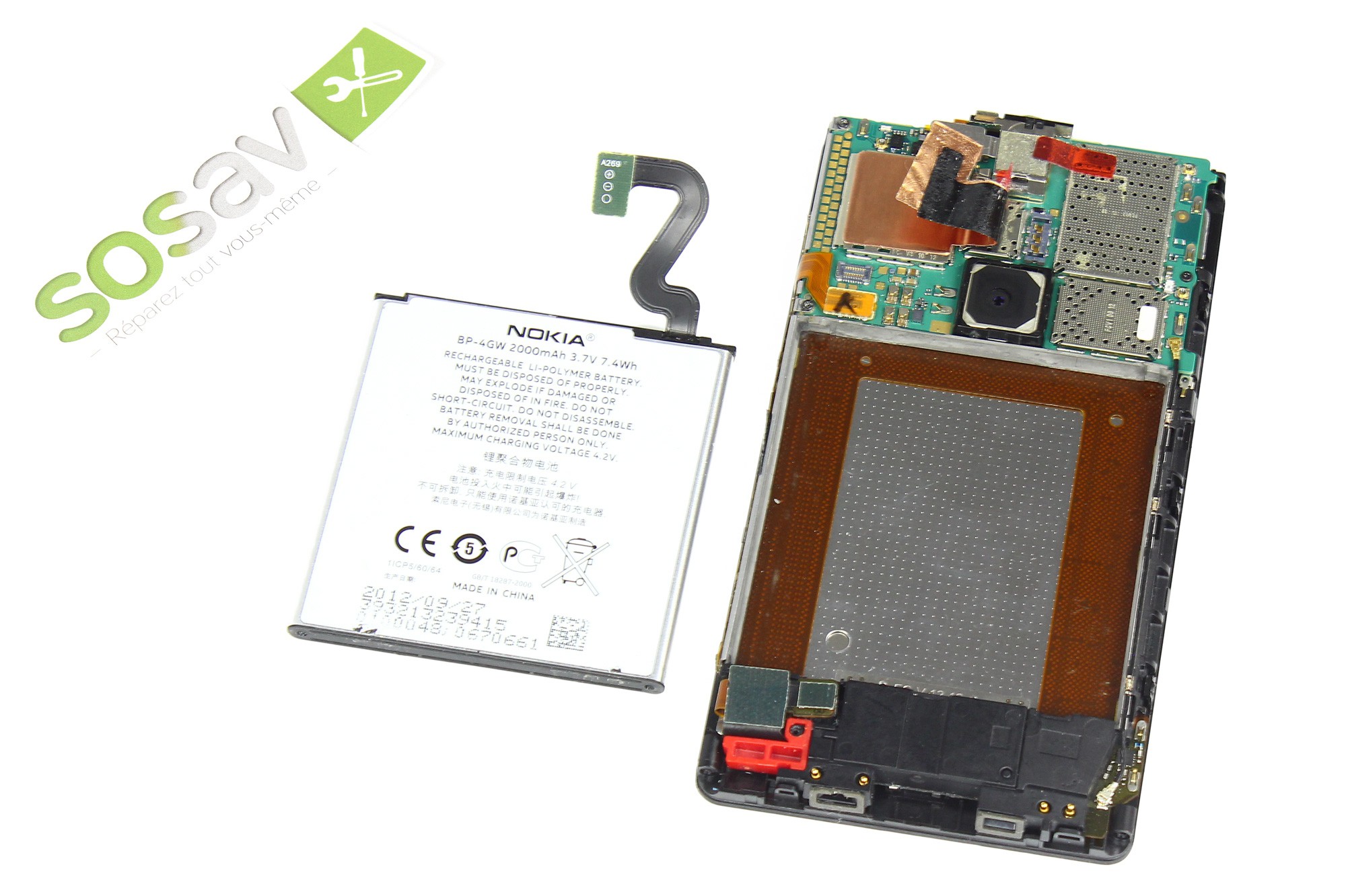

A l'aide d'une spatule en nylon, décollez délicatement le sticker doré. Celui-ci permet de protéger la connectique de la batterie.
A l'aide d'une spatule en nylon, faites délicatement levier afin de déconnecter la batterie de la carte mère.
Avec le tournevis Torx (T2), dévissez la vis retenant l'élément de maintien de la batterie au châssis.
Insérez le côté plat d'une spatule en nylon sous la plaque métallique. Puis faites délicatement levier afin de la soulever légèrement.
Vous pouvez désormais saisir cette dernière afin de l'ôter totalement du Nokia Lumia 920.
Insérez le côté plat d'une spatule en nylon entre le châssis et la batterie.
Puis faites délicatement levier afin de soulever la batterie.
Saisissez désormais la batterie de votre Nokia Lumia 920, puis procédez délicatement à son retrait.
La batterie de votre Nokia Lumia 920 désormais démontée.
En cas de besoin vous pouvez la remplacer par une batterie neuve.
