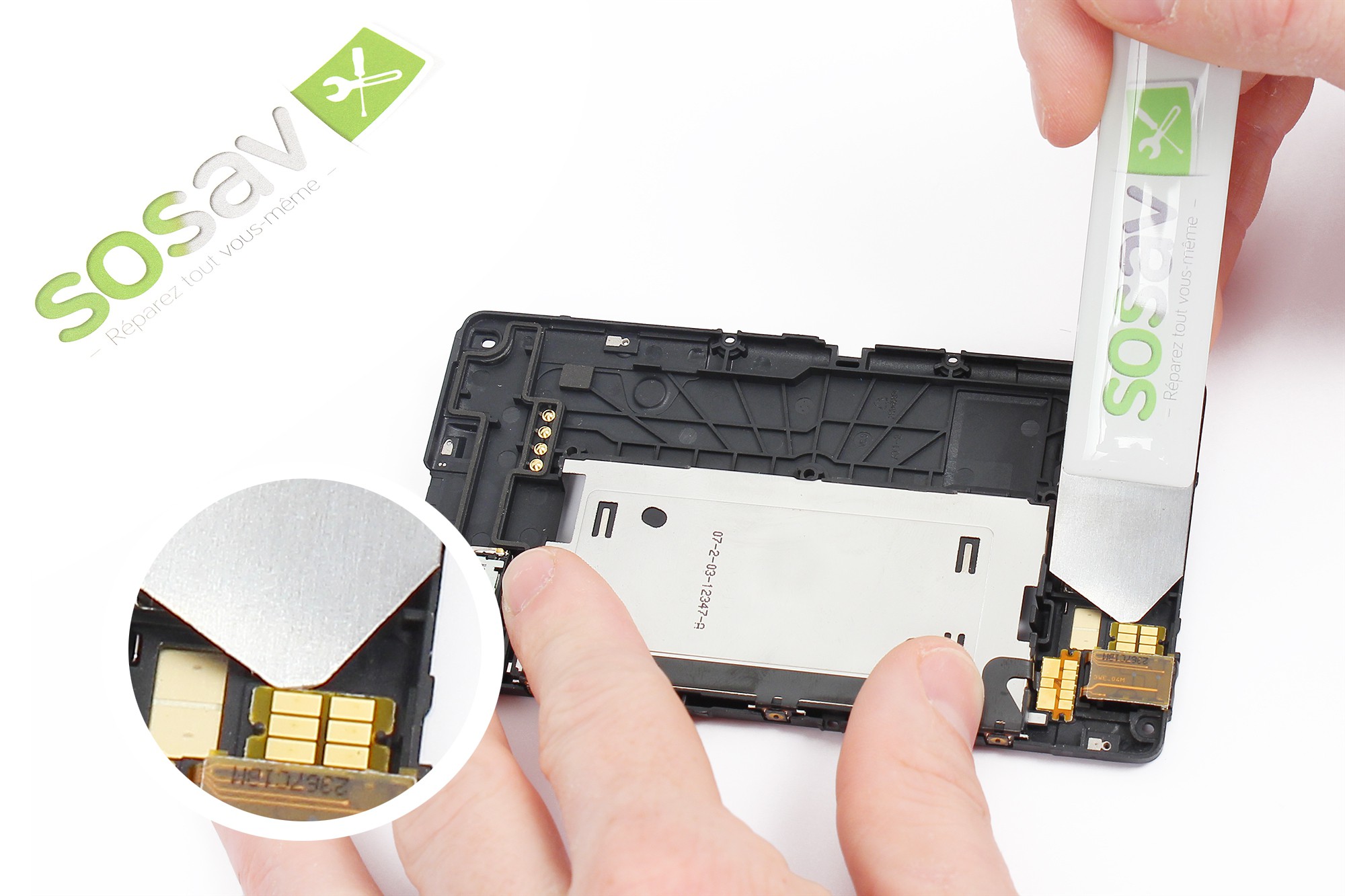

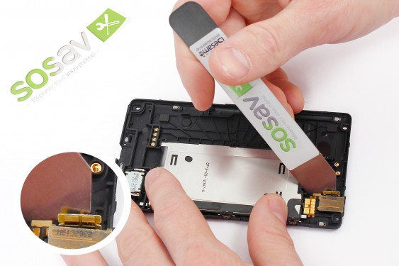

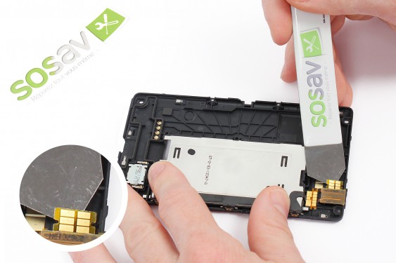

Utilisez désormais une spatule iSesamo afin de délicatement décoller la fiche de connexion de la prise jack.

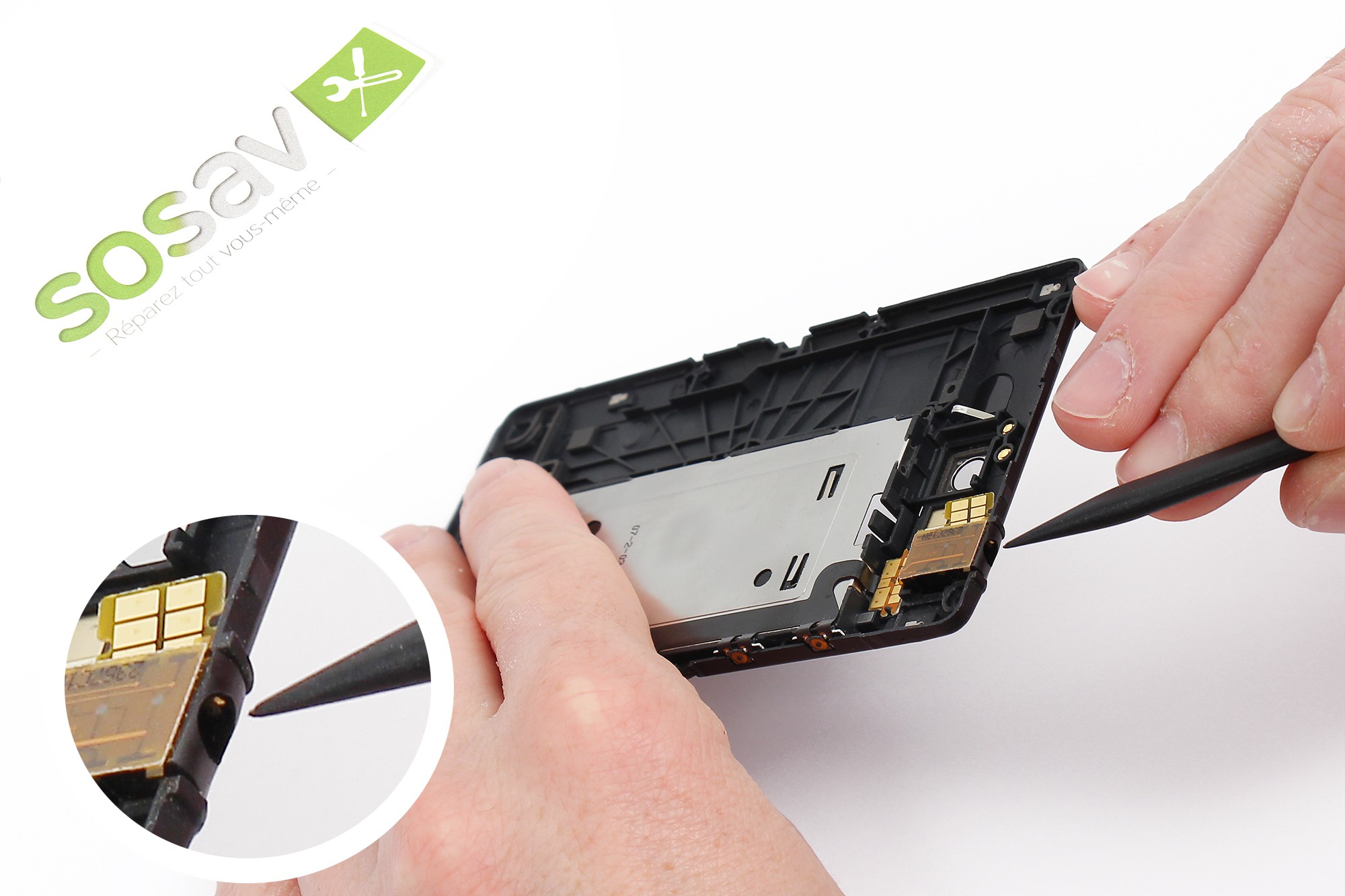

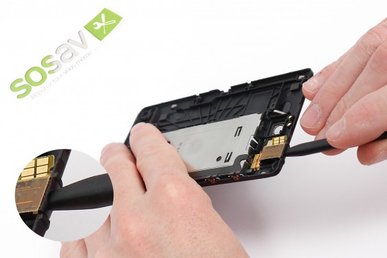

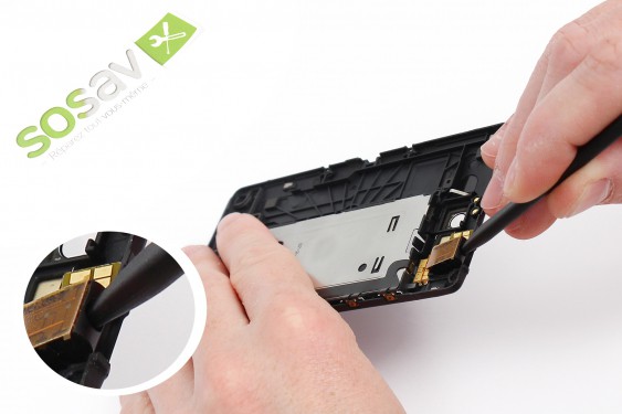

Insérez désormais la pointe d'une spatule en nylon dans le trou de la prise jack.

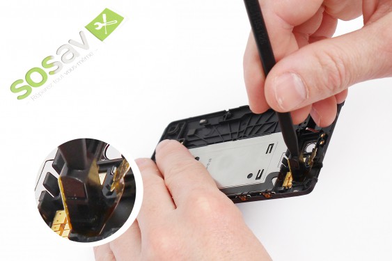

Puis faites délicatement levier afin d'extraire le prise jack de son emplacement.

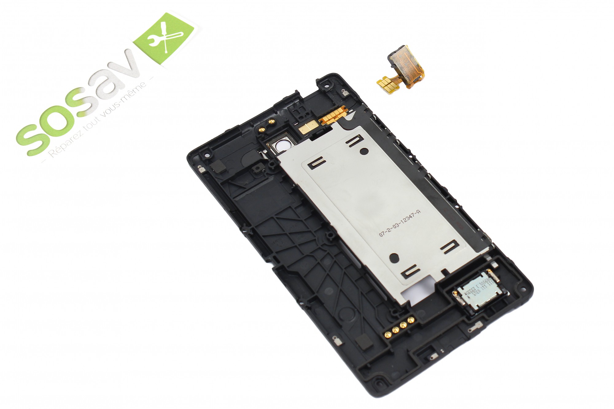

La prise jack de votre Nokia Lumia 820 est désormais démontée. En cas de besoin vous pouvez procéder au remplacement de celle-ci par une neuve.
