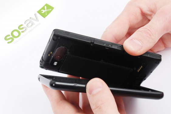

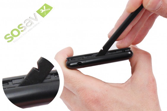

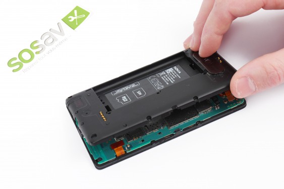

Insérez délicatement une spatule en nylon entre la coque arrière et l'écran de votre Nokia Lumia 820.
Faites ensuite délicatement levier afin de déclipser la coque arrière.
Vous pouvez ensuite la saisir afin de l'ôter complètement.
La coque arrière de votre Nokia Lumia 820 est désormais démontée.

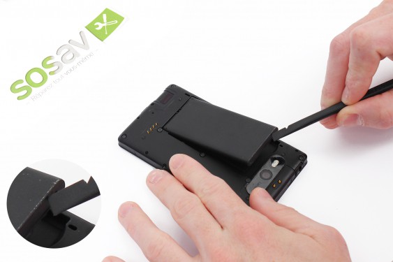

Avec votre spatule en nylon, venez soulever la batterie par l'ergo prévu à cette effet.
La batterie de votre Nokia Lumia 820 est désormais démontée.

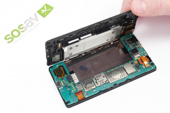

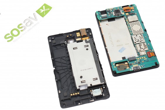

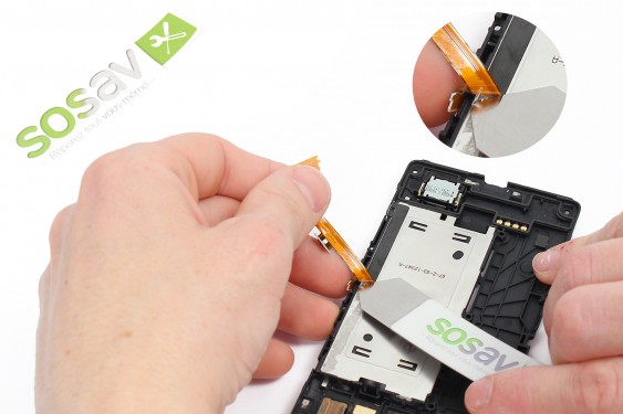

A présent soulevez délicatement le châssis interne de votre Lumia 820.
Aucune résistance ne doit se faire sentir.

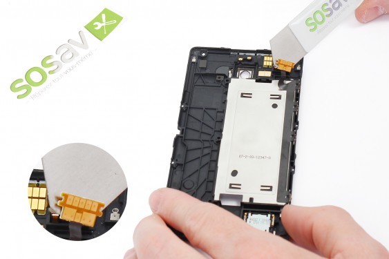

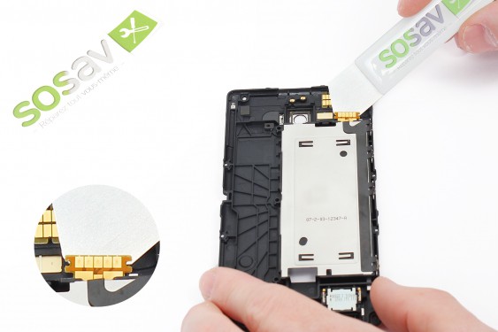

Utilisez la spatule en métal (iSesamo) pour décoller la fiche de connexion des boutons power, vibreur et volume.

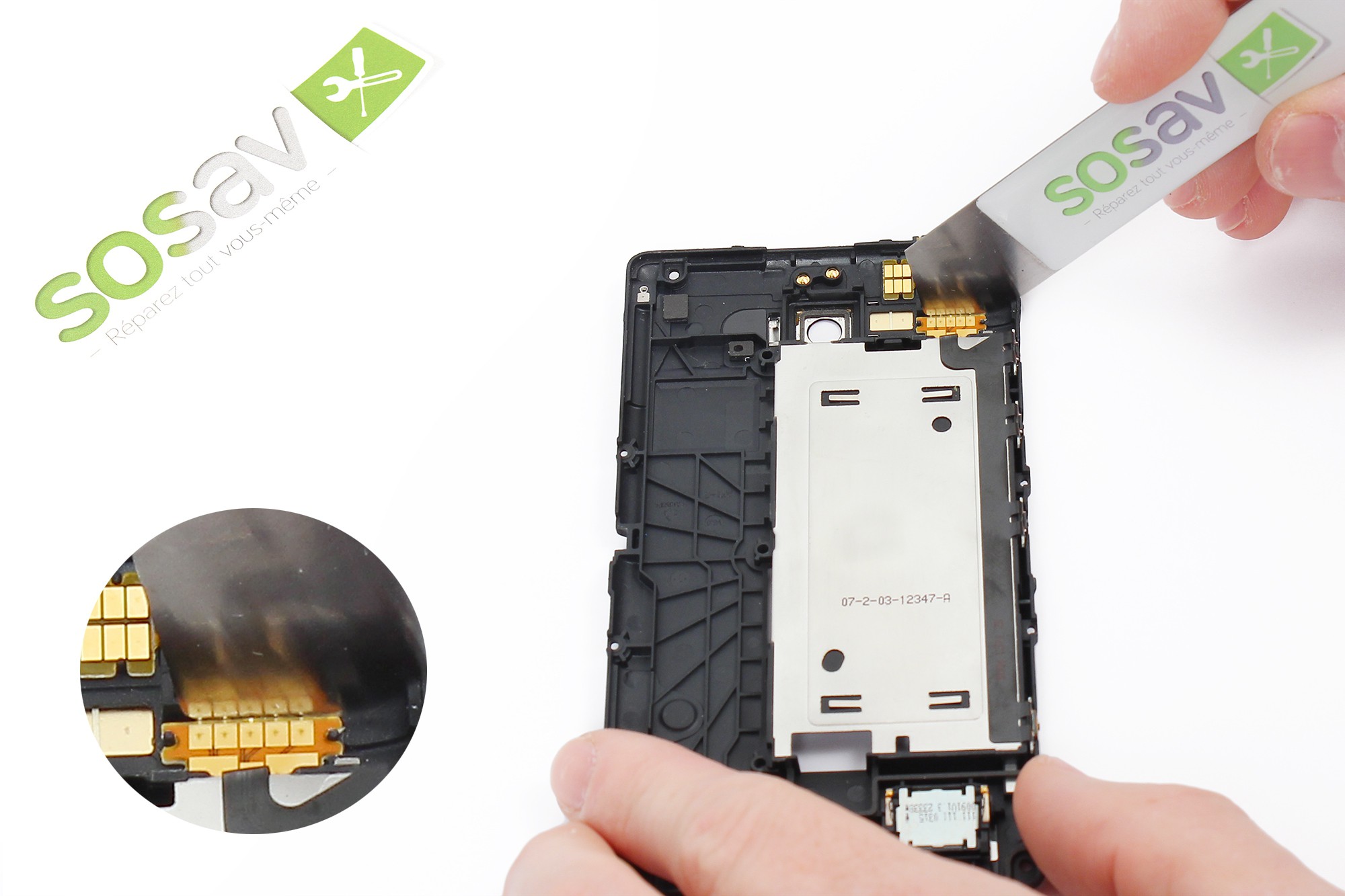

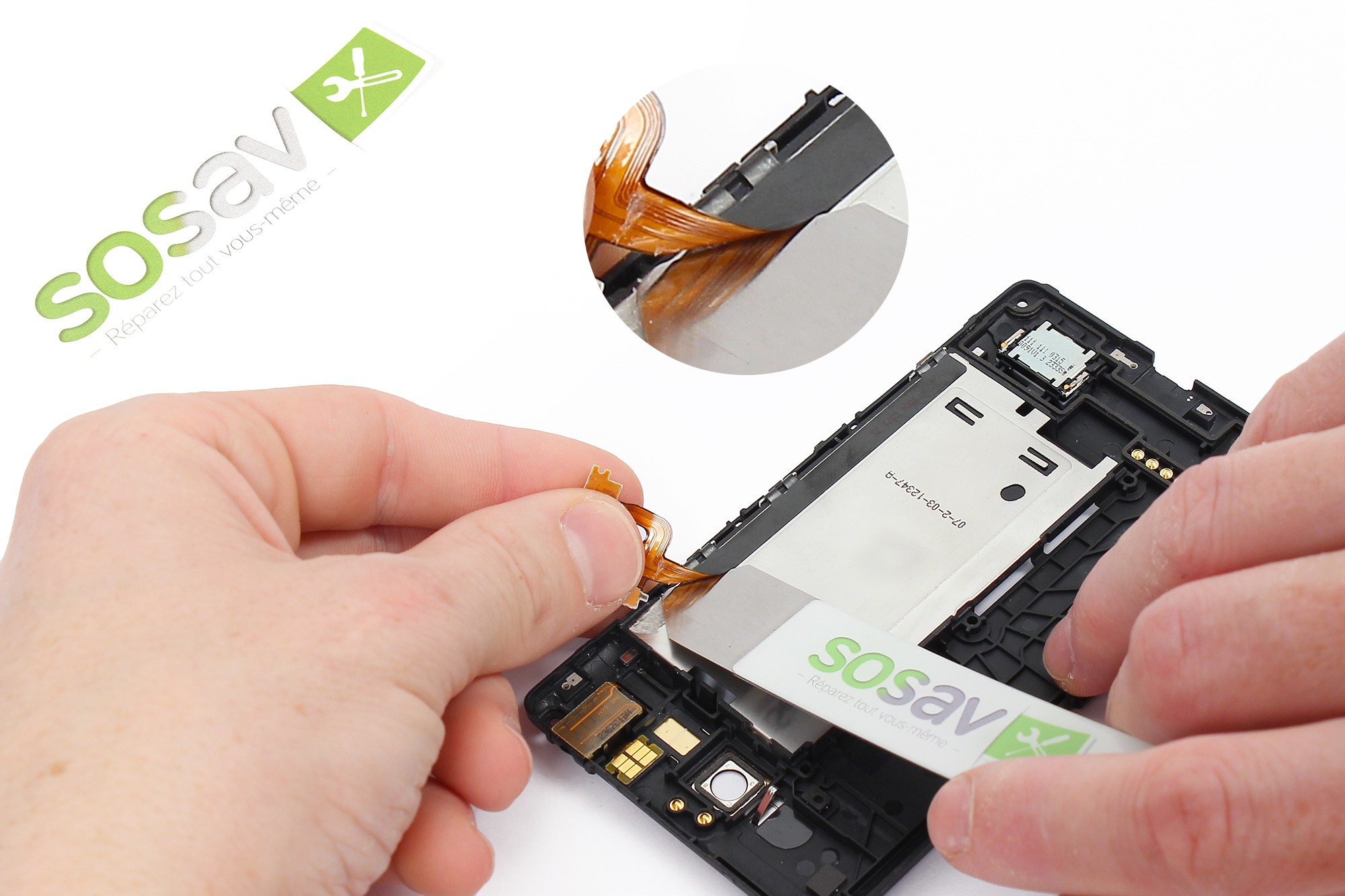

Toujours avec la spatule en métal, décollez délicatement l'intégralité de la nappe de gestion des boutons.

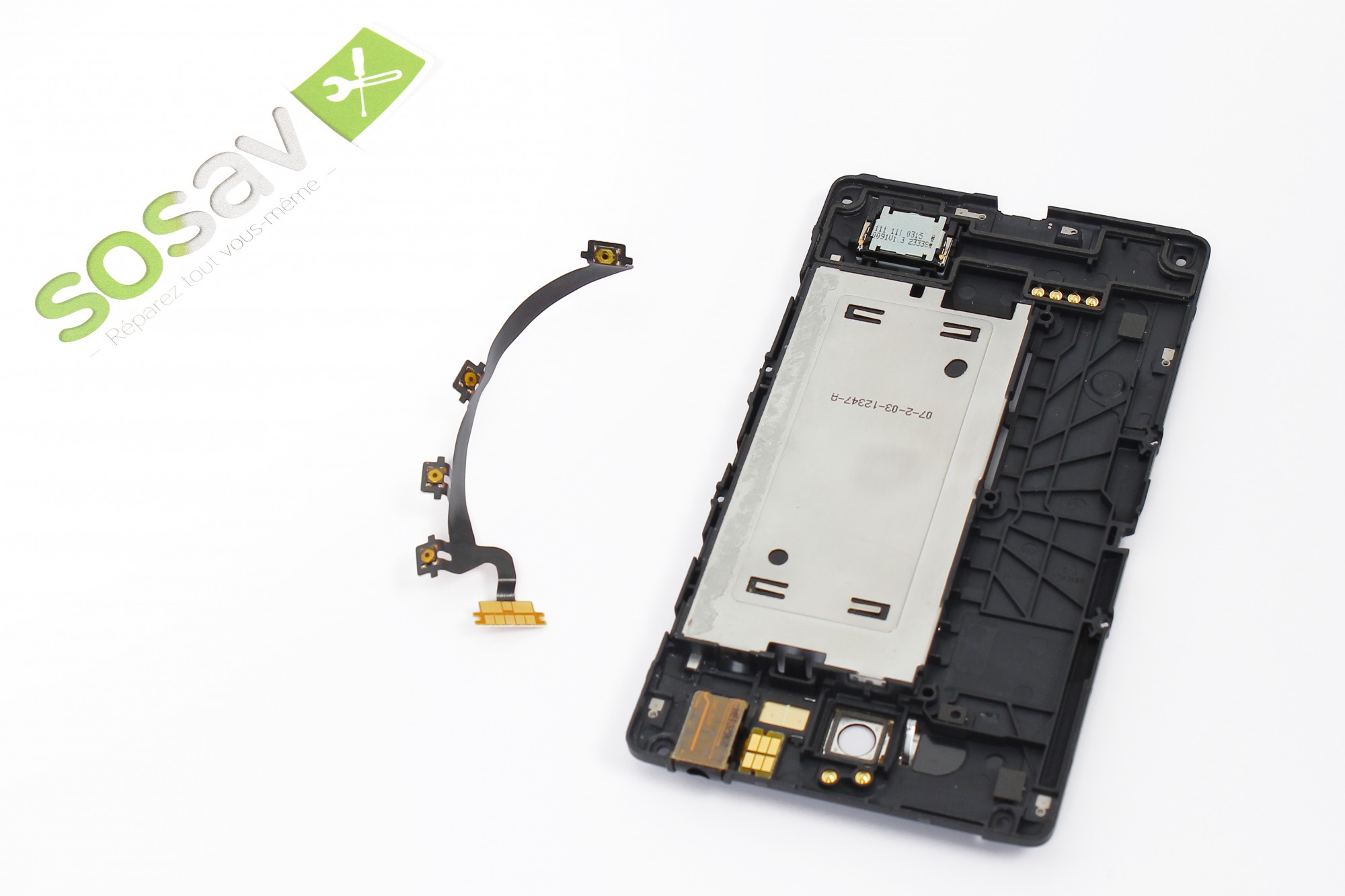

La nappe gérant les boutons power, vibreur et volume de votr enokia Lumia 820 est désormais démontée.
Vous pouvez ne cas de besoin procéder à son remplacement par une pièce neuve.
