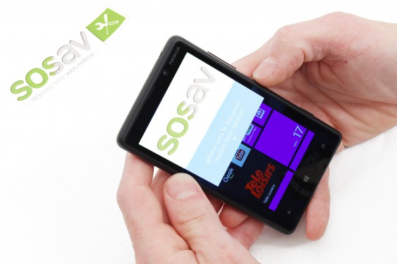

Avant de procéder au remplacement du haut-parleur interne de votre Nokia Lumia 820, nous vous conseillons de l'éteindre.
Pour ceci, appuyez sur le bouton power situé à droite du téléphone, puis suivez les indications affichées à l'écran.

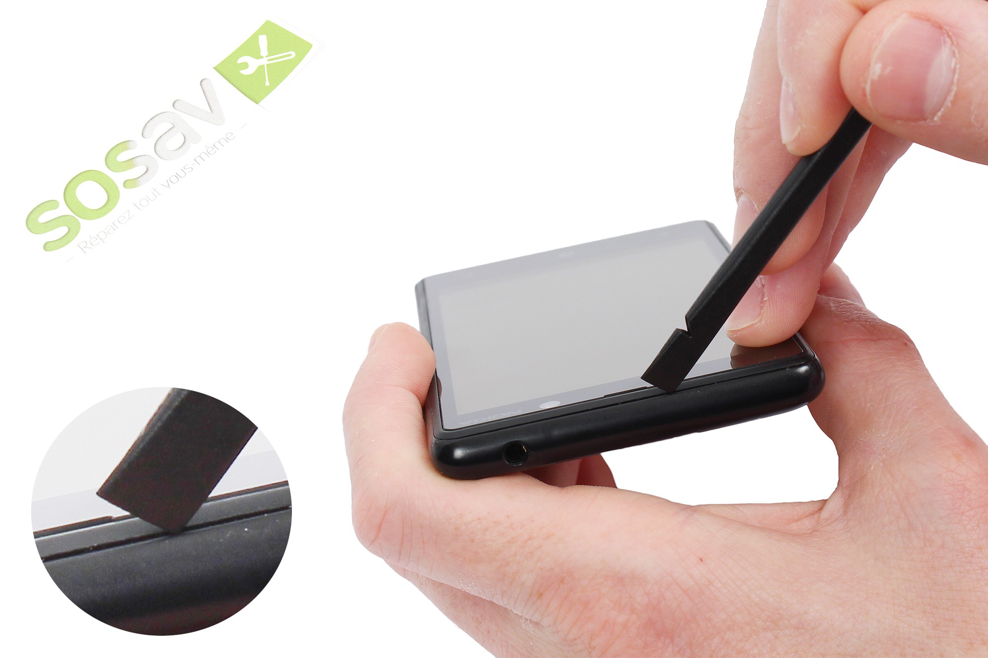

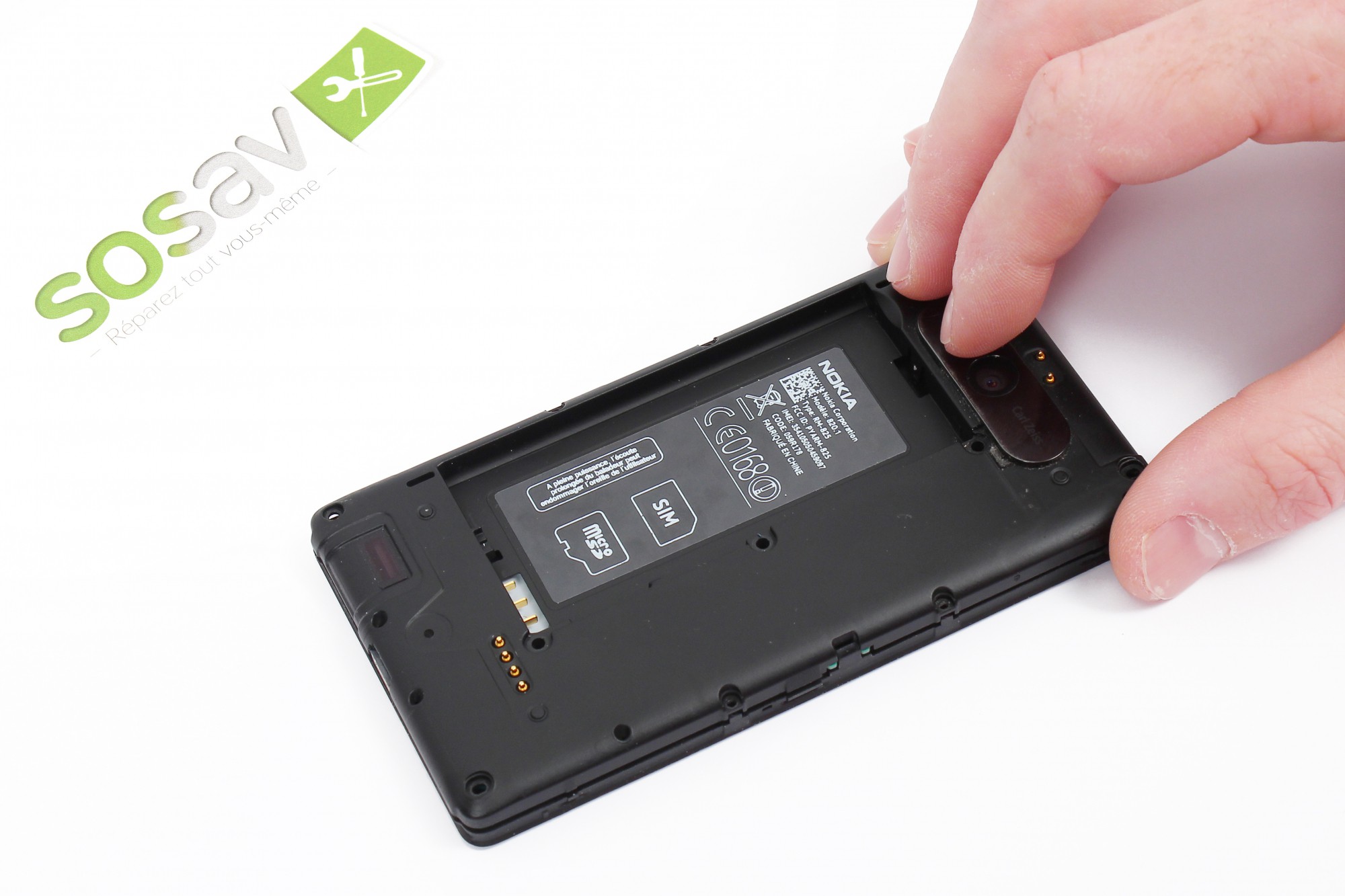

Insérez délicatement une spatule en nylon entre la coque arrière et l'écran de votre Nokia Lumia 820.
Faites ensuite délicatement levier afin de déclipser la coque arrière.
Vous pouvez ensuite la saisir afin de l'ôter complètement.

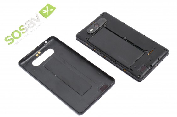

La coque arrière de votre Nokia Lumia 820 est désormais démontée.

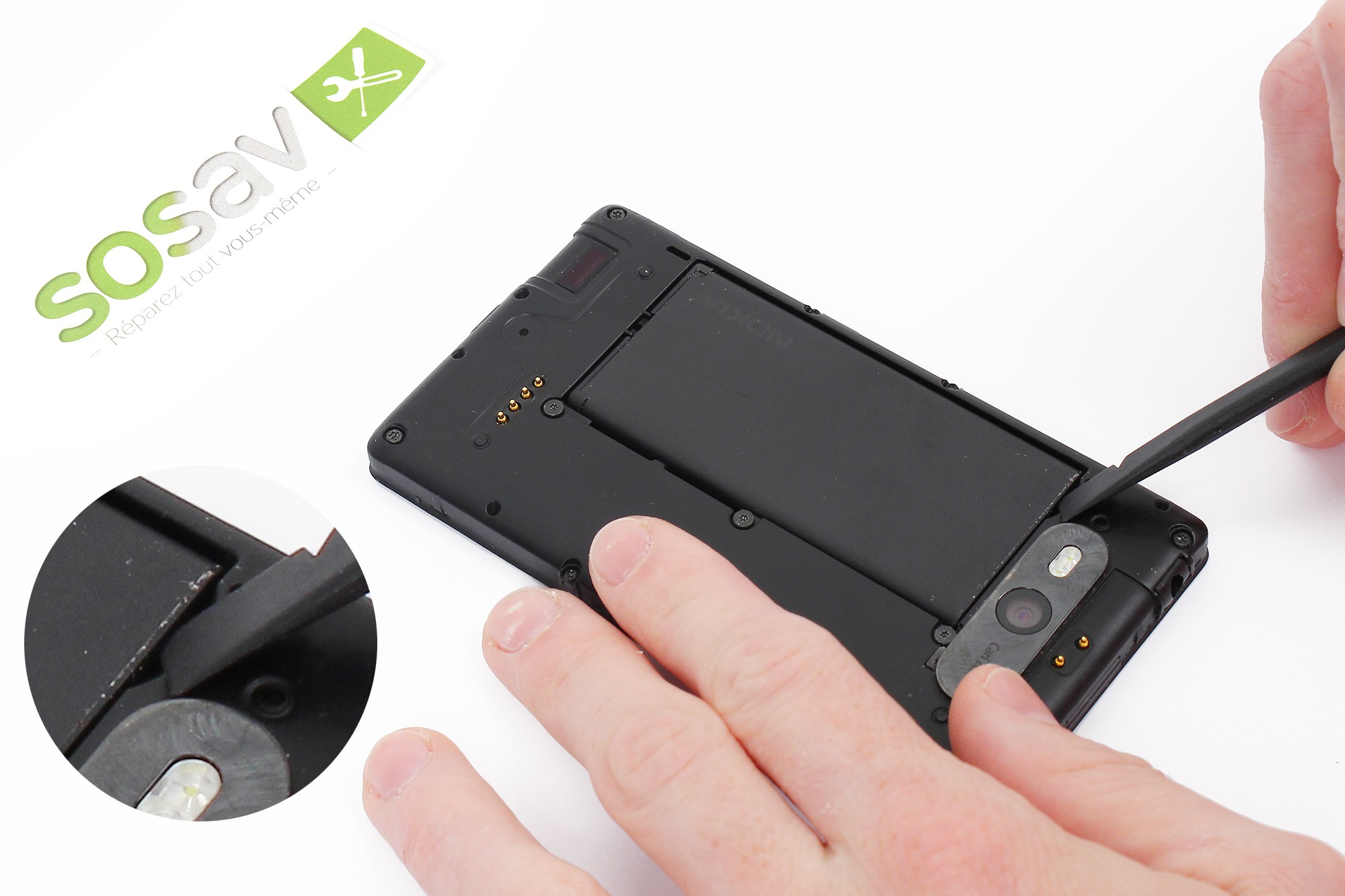

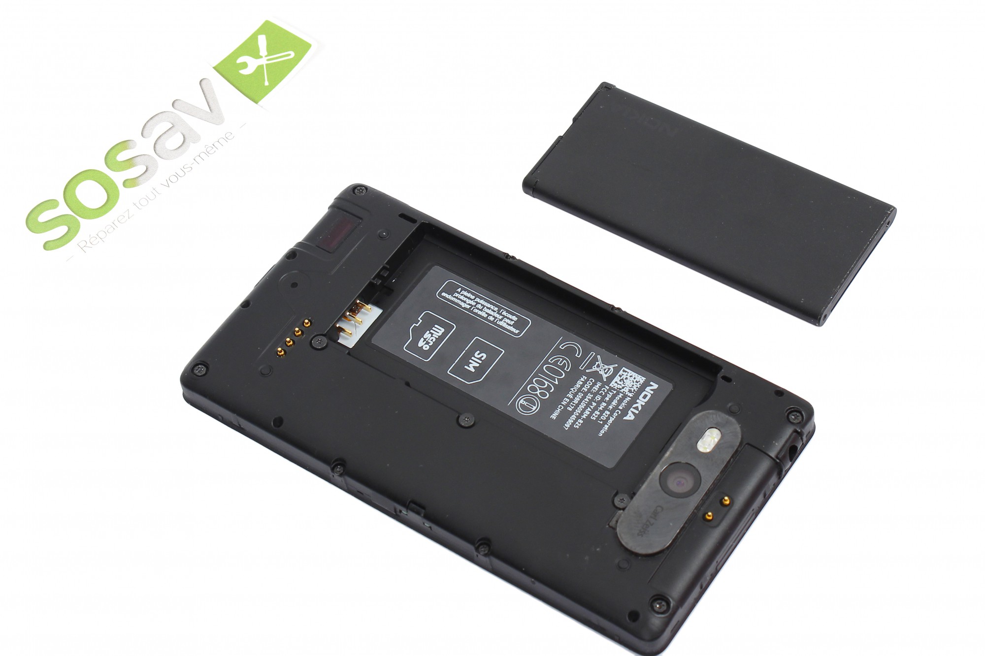

Avec votre spatule en nylon, venez soulever la batterie par l'ergo prévu à cette effet.
La batterie de votre Nokia Lumia 820 est désormais démontée.

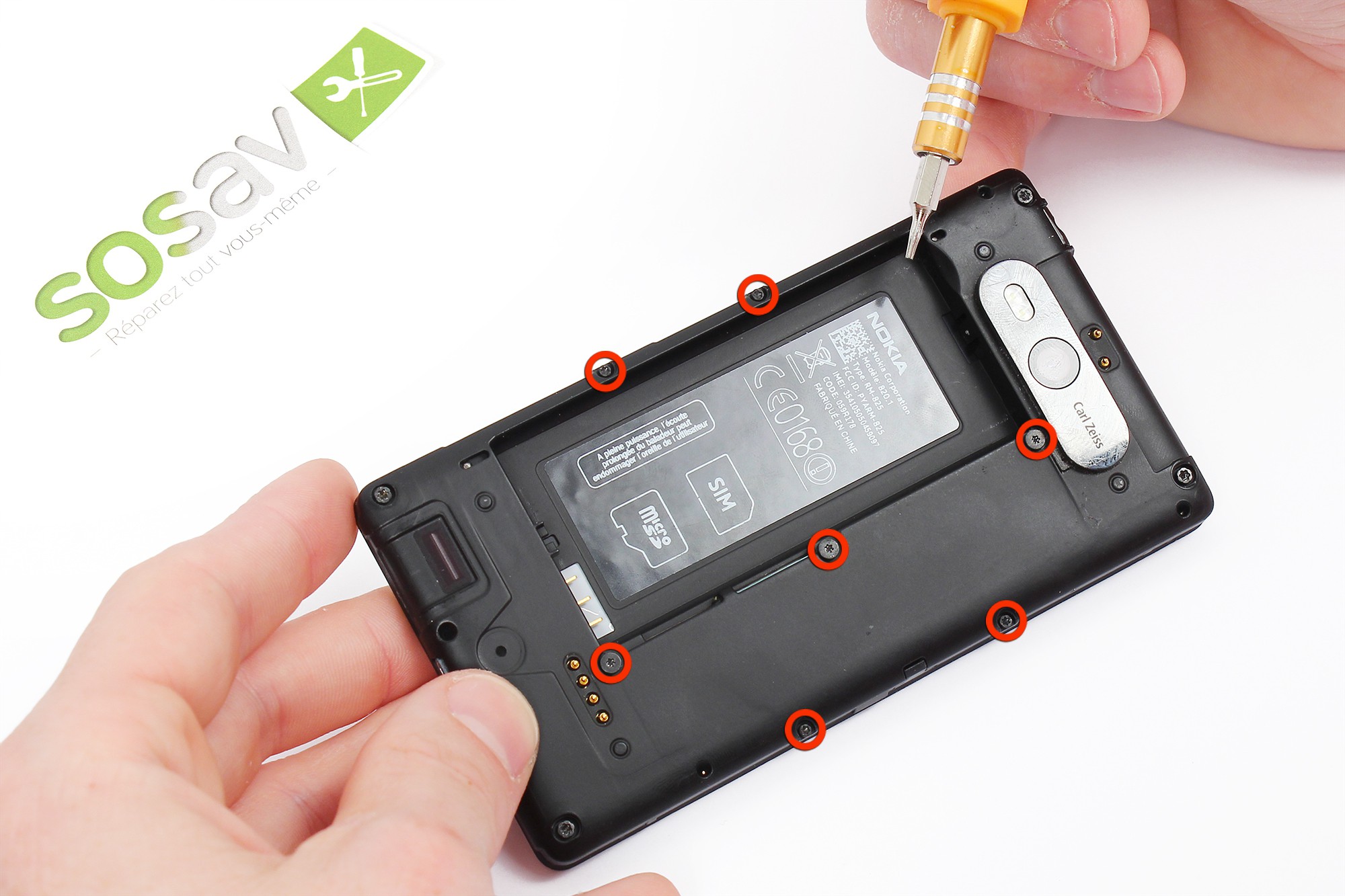

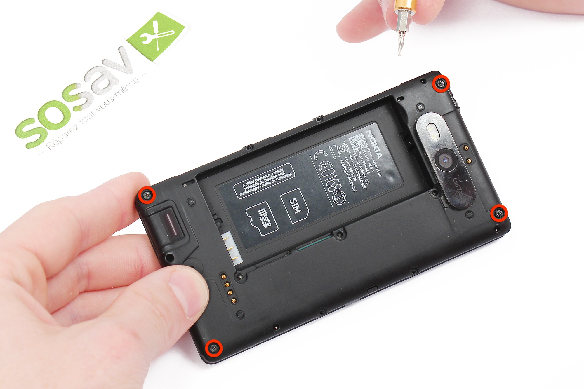

Dévissez les 7 vis torx T3 entourées en rouge sur la photo. Celles-ci retiennent le châssis interne à l'écran.
Dévissez désormais les 4 vis torx T3 entourées en rouge sur la photo. Il s'agit des dernières vis retenant le châssis interne à l'écran.

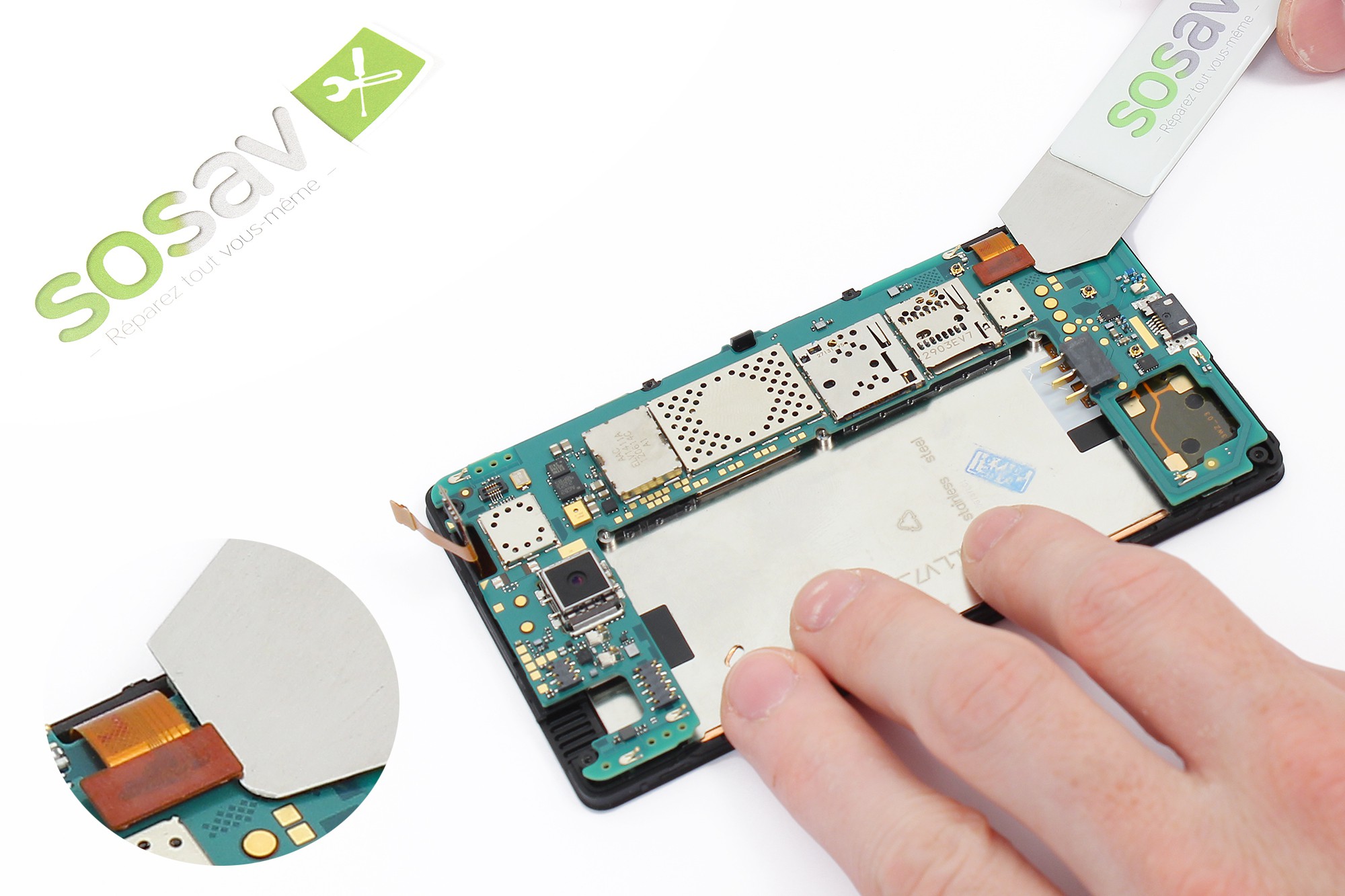

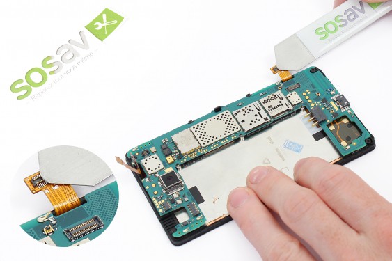

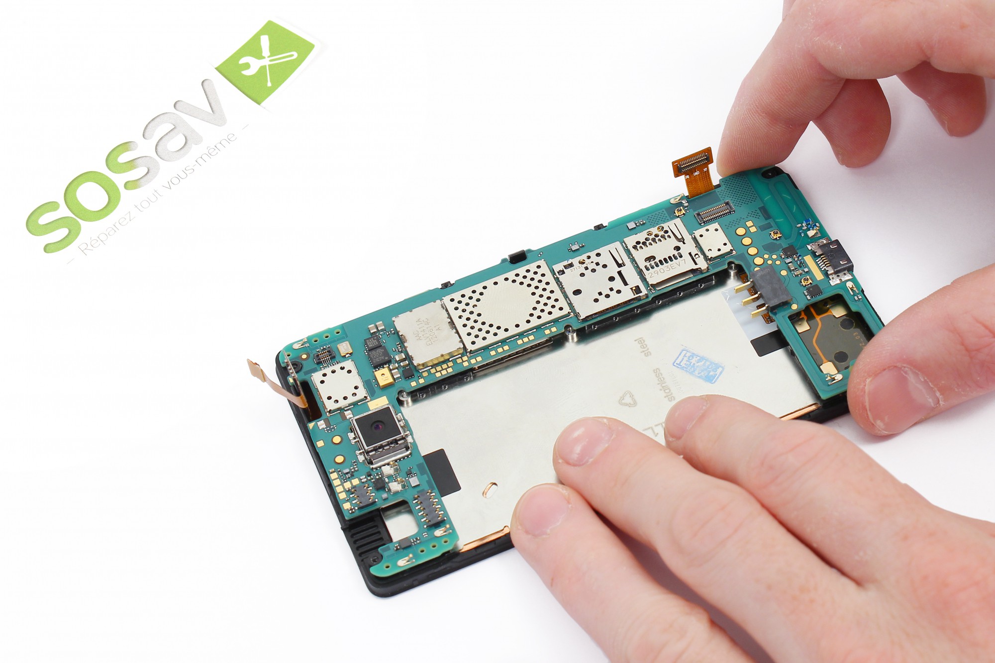

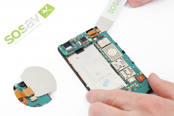

Utilisez une spatule en métal (iSesamo) pour délicatement déclipser le connecteur de la vitre tactile.

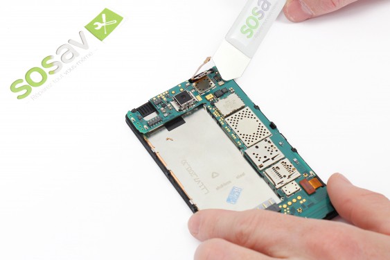

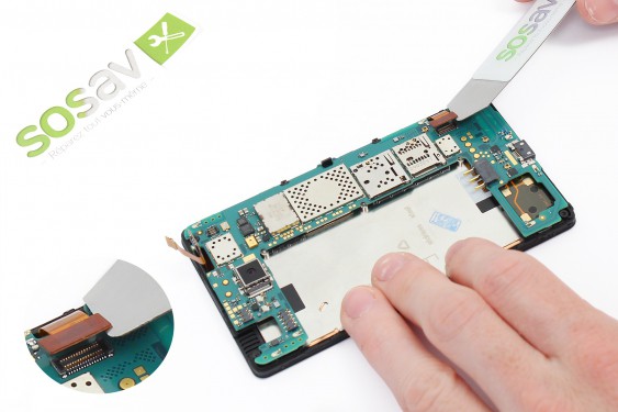

Toujours avec la iSeasmo, venez désormais déclipser le connecteur de l'écran LCD.

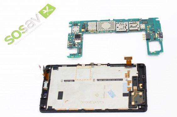

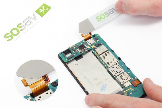

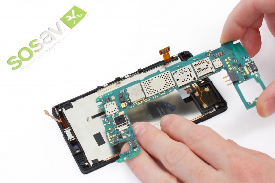

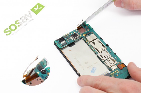

Saisissez désormais la carte mère afin de l'extraire de son emplacement.
Aucune résistance ne doit se faire sentire. Afin de faciliter la sortie de la carte maère, n'hésitez pas à pousser légèrement les nappes précédemment déconnectées.

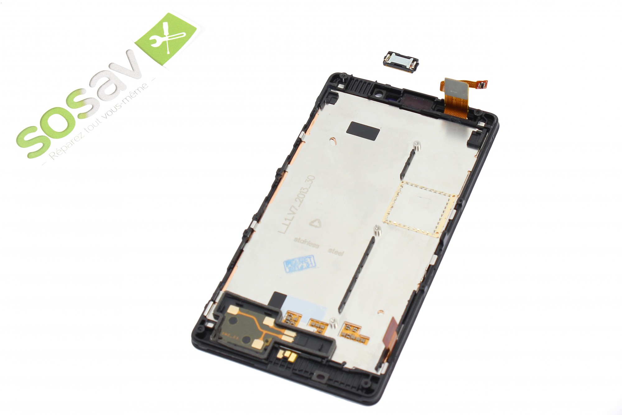

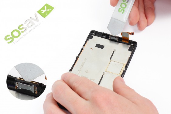

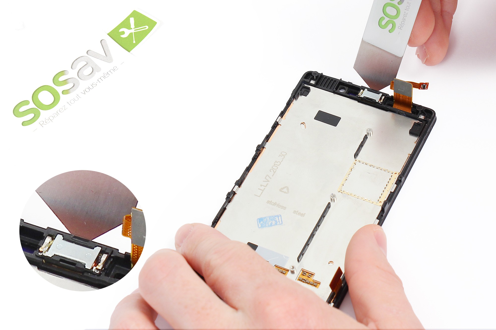

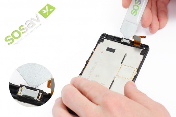

Insérez une spatule iSesasmo dans l'interstice présent entre le châssis de l'écran et le haut parleur interne.
Puis faites délicatement levier afin d'extraire le haut-parleur interne de son emplacement.
Le haut parleur interne de votre Nokia Lumia 820 est désormais démonté.
En cas de besoin vous pouvez procéder au remplacement de celui-ci par un neuf.
