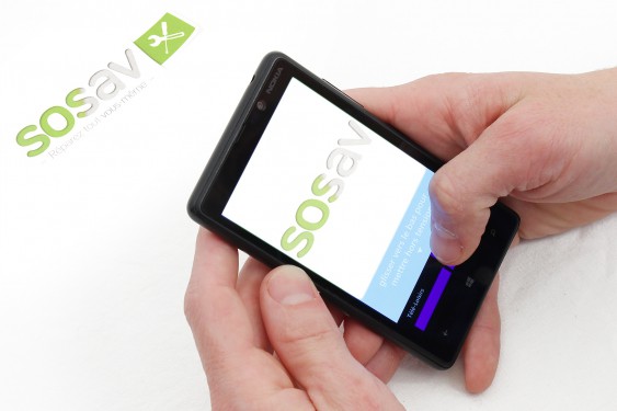

Avant de procéder au remplacement du haut-parleur externe de votre Nokia Lumia 820, nous vous conseillons de l'éteindre.
Pour ceci, appuyez sur le bouton power situé à droite du téléphone, puis suivez les indications affichées à l'écran.

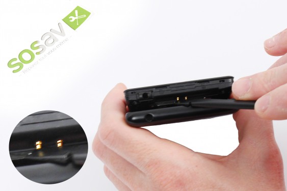

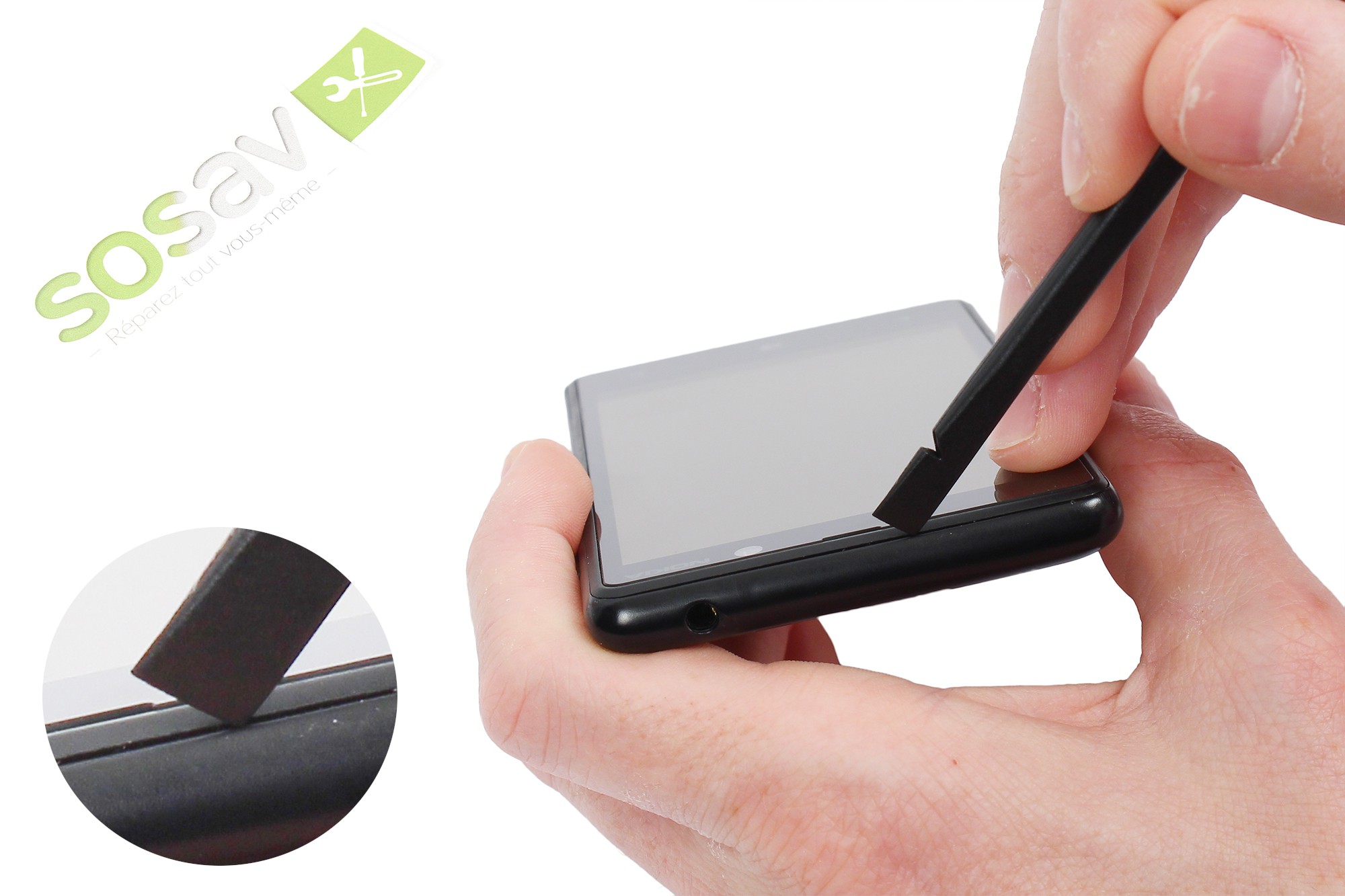

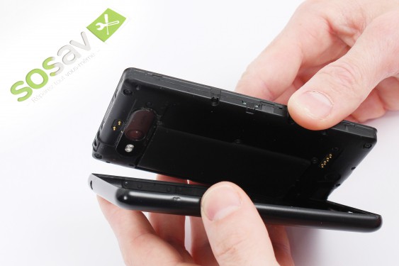

Insérez délicatement une spatule en nylon entre la coque arrière et l'écran de votre Nokia Lumia 820.

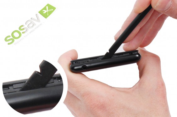

Faites ensuite délicatement levier afin de déclipser la coque arrière.

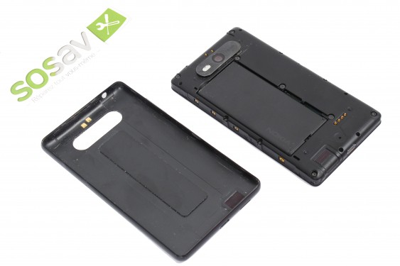

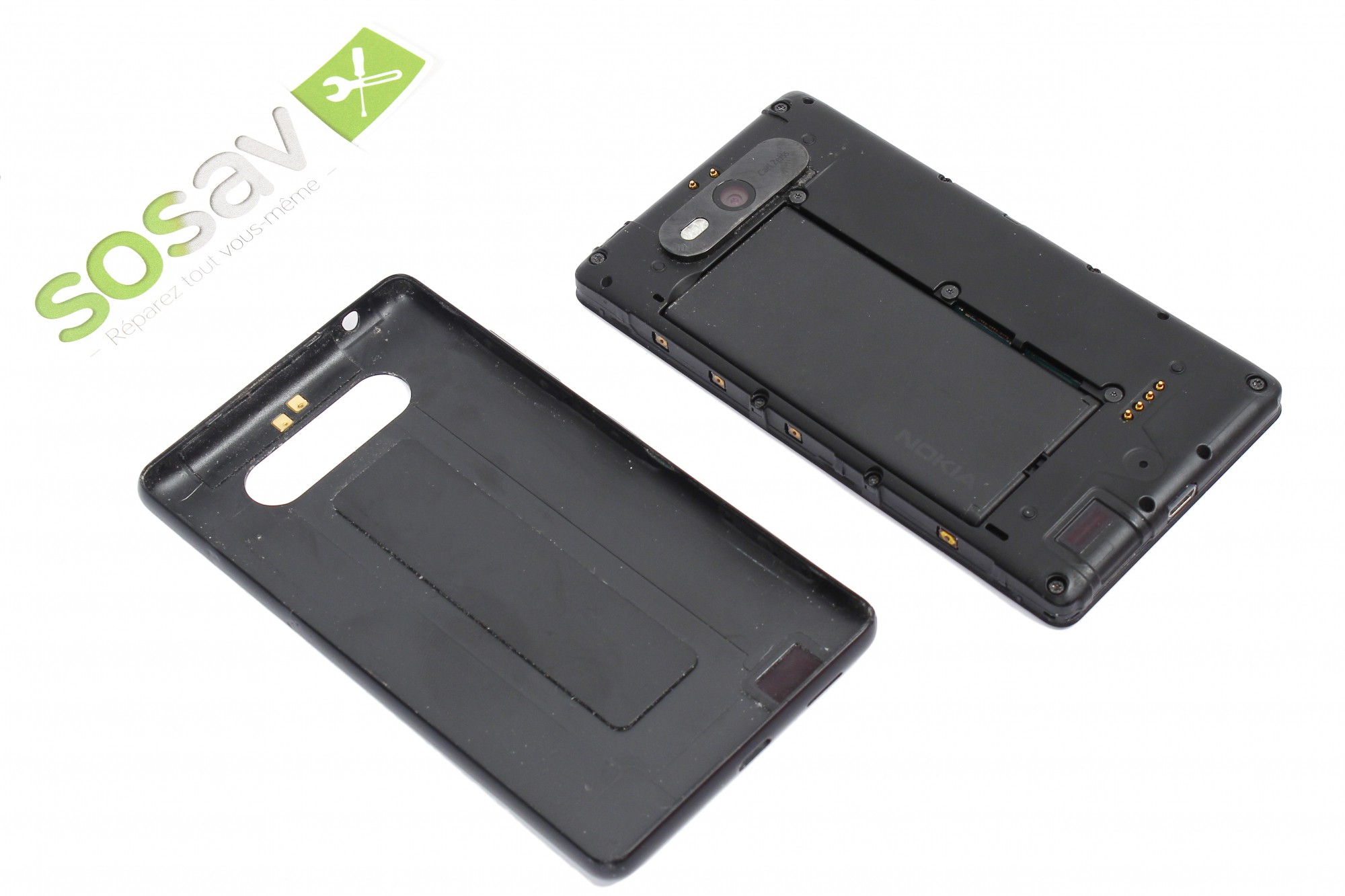

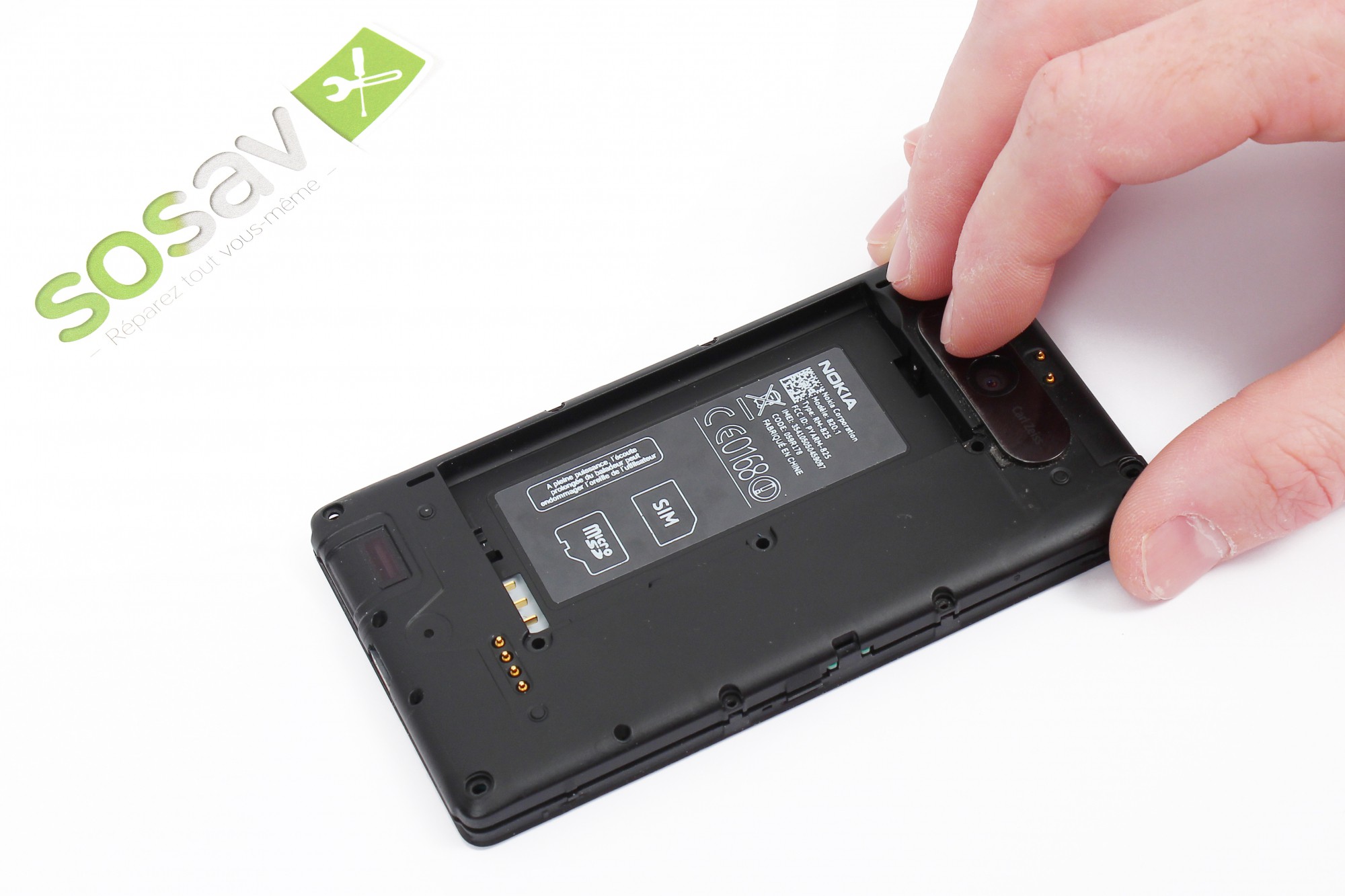

Vous pouvez ensuite la saisir afin de l'ôter complètement.
La coque arrière de votre Nokia Lumia 820 est désormais démontée.

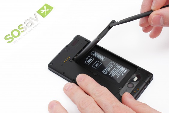

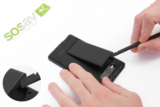

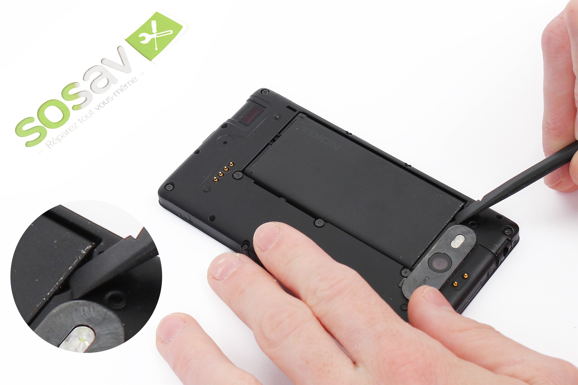

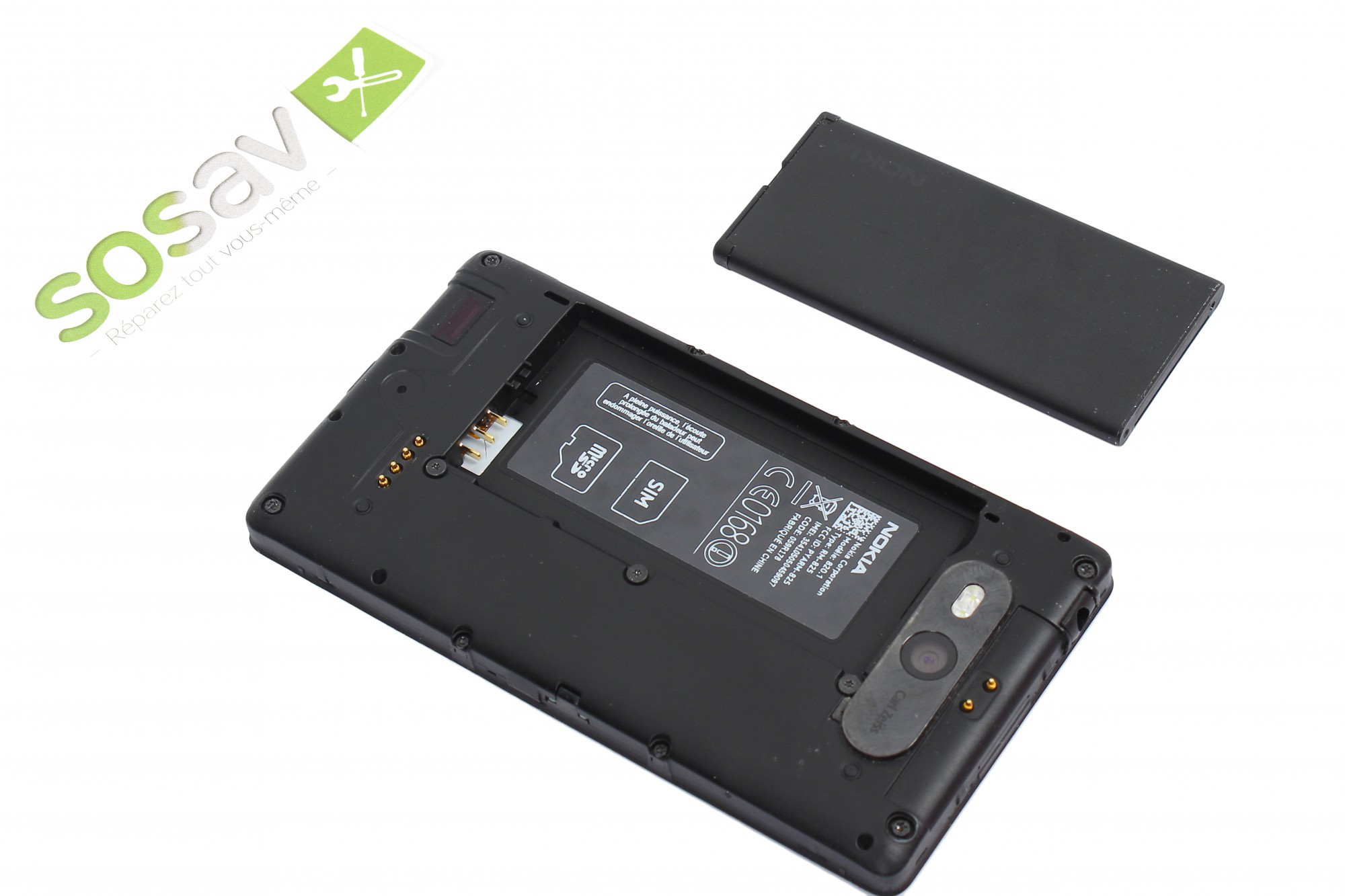

Avec votre spatule en nylon, venez soulever la batterie par l'ergo prévu à cette effet.
La batterie de votre Nokia Lumia 820 est désormais démontée.

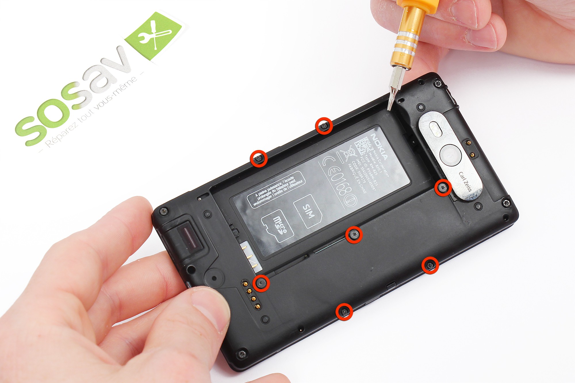

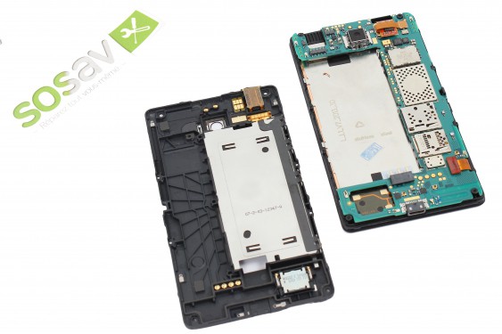

Dévissez les 7 vis torx T3 entourées en rouge sur la photo. Celles-ci retiennent le châssis interne à l'écran.

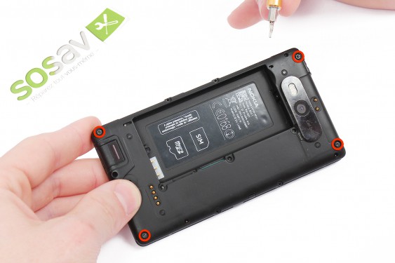

Dévissez désormais les 4 vis torx T3 entourées en rouge sur la photo. Il s'agit des dernières vis retenant le châssis interne à l'écran.

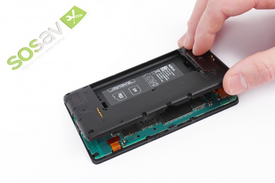

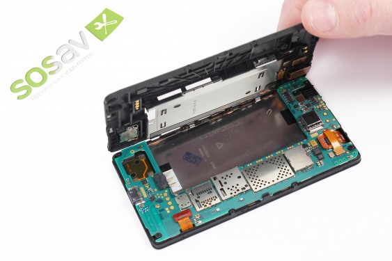

A présent soulevez délicatement le châssis interne de votre Lumia 820.
Aucune résistance ne doit se faire sentir.

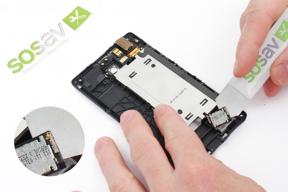

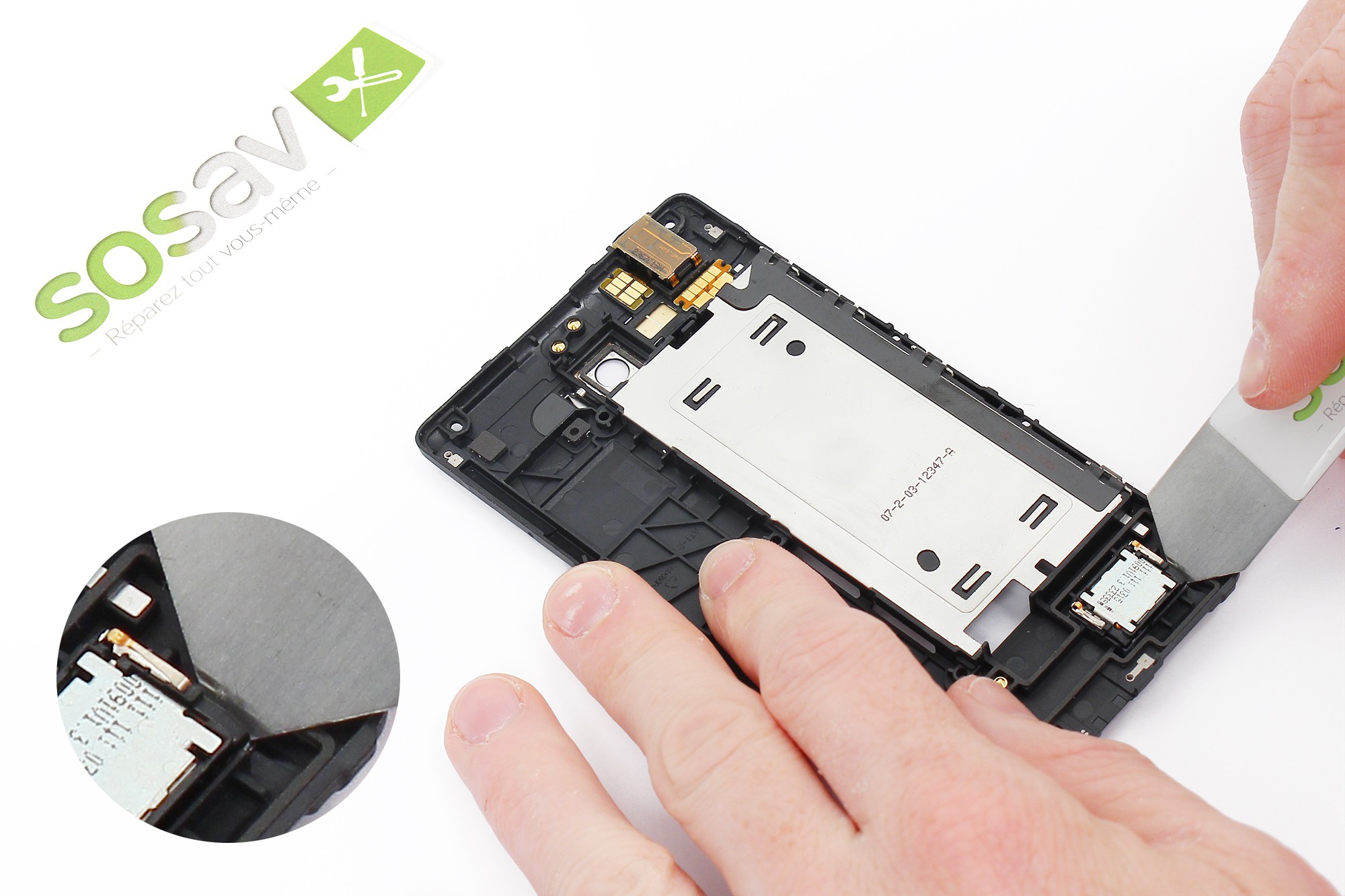

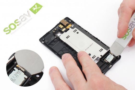

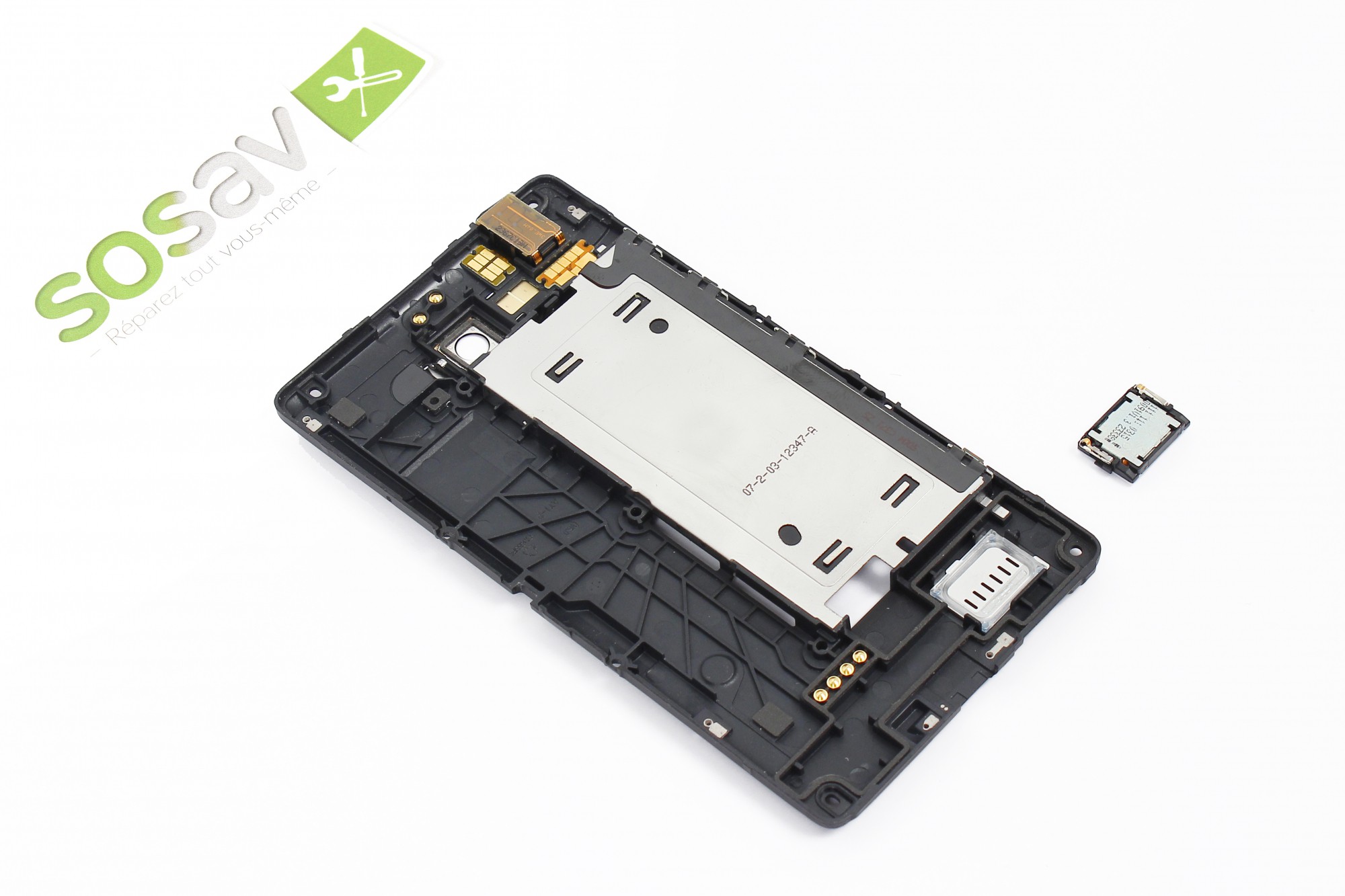

Insérez une spatule iSesamo dans l'interstice situé entre le châssis interne et le haut parleur.
Faites ensuite levier afin de d'extraire le haut-parleur externe de son emplacement.
Le haut parleur externe de votre Nokia Lumia 820 est désormais démonté.
En cas de besoin vous pouvez procéder au remplacement de celui-ci par un neuf.
