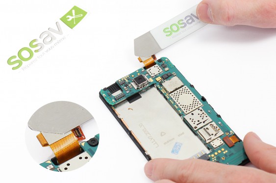

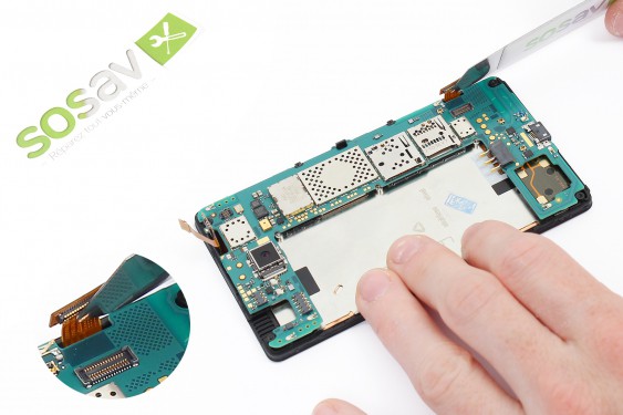

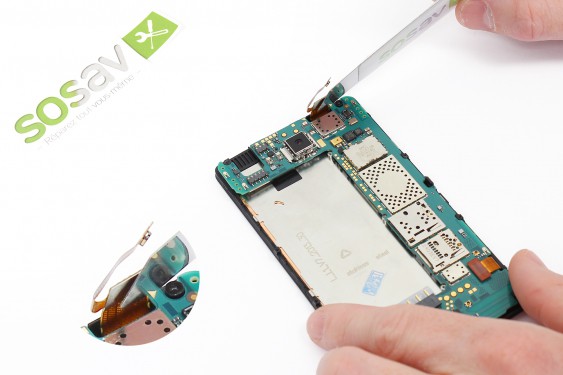

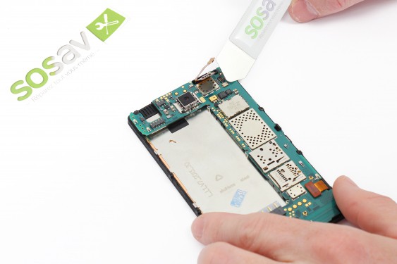

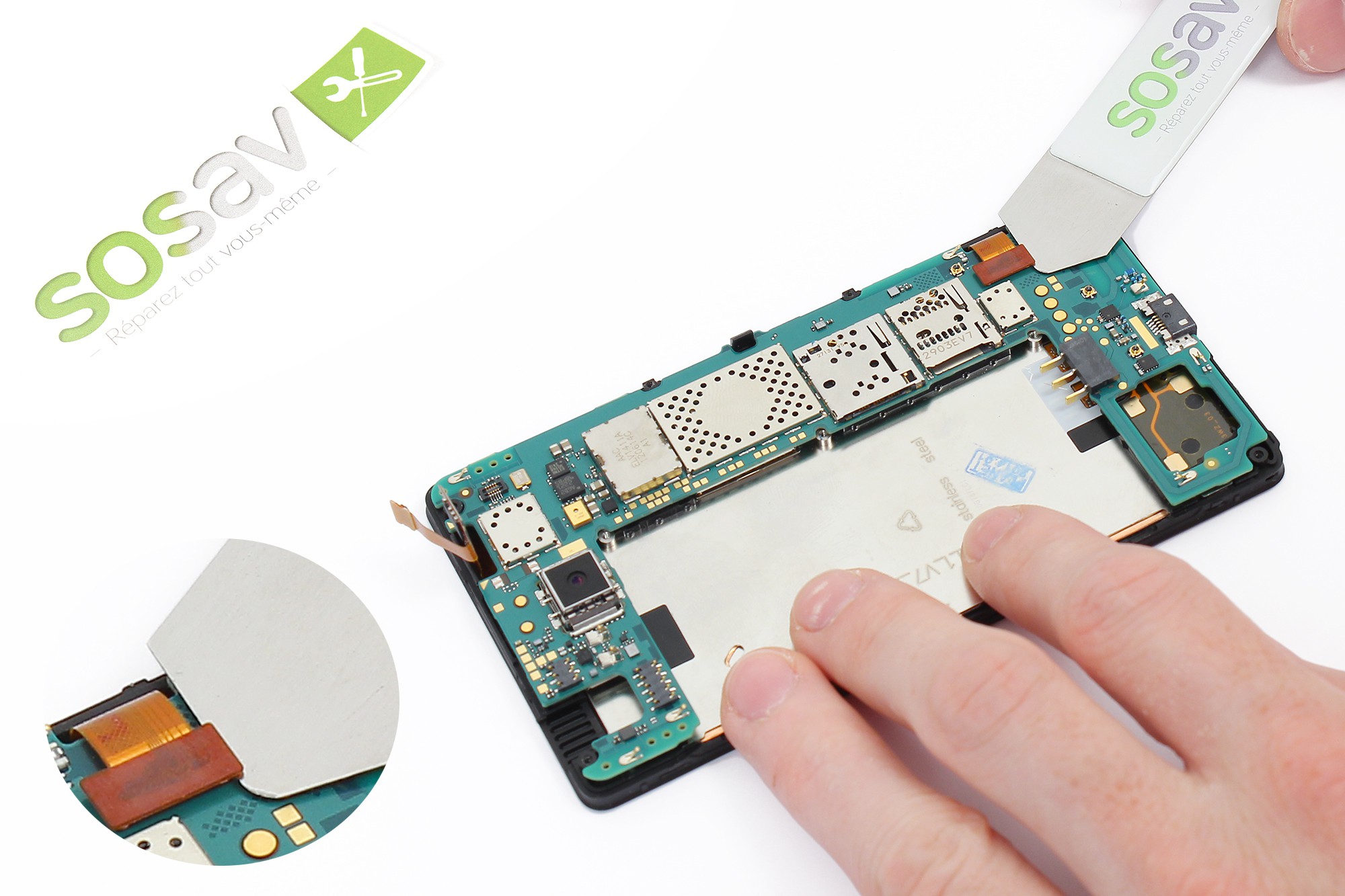

Utilisez une spatule en métal (iSesamo) pour délicatement déclipser le connecteur de la vitre tactile.

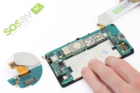

Toujours avec la iSeasmo, venez désormais déclipser le connecteur de l'écran LCD.

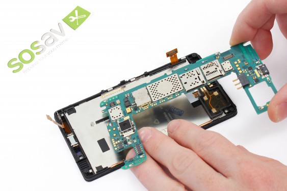

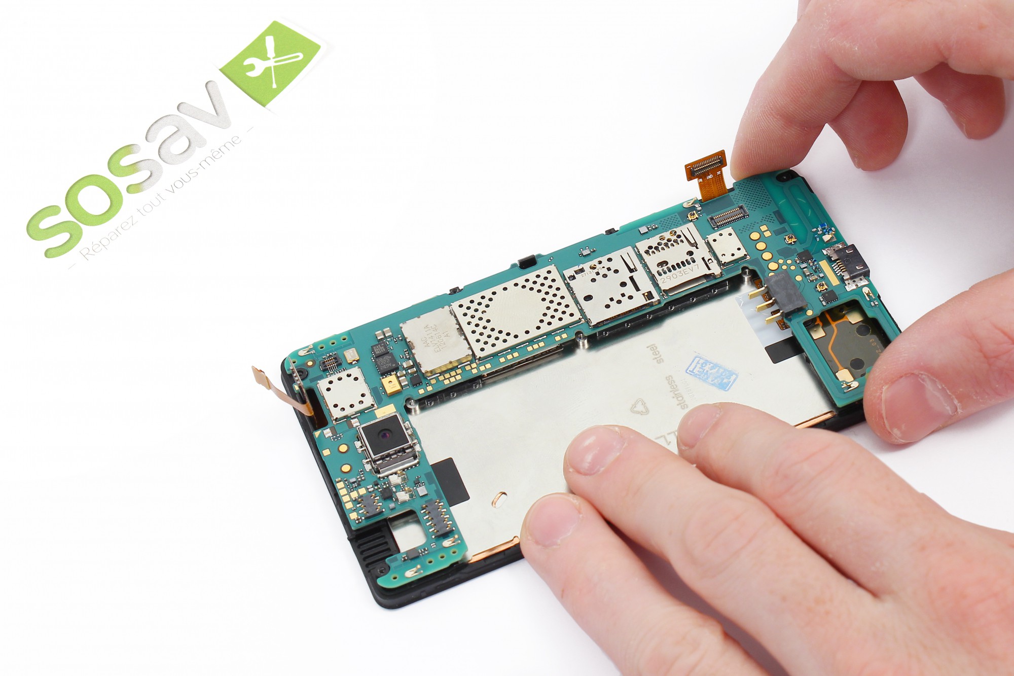

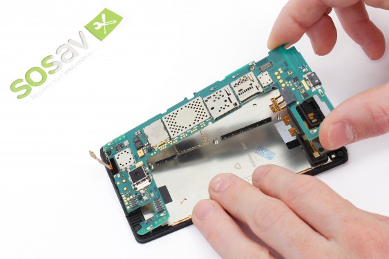

Saisissez désormais la carte mère afin de l'extraire de son emplacement.
Aucune résistance ne doit se faire sentire. Afin de faciliter la sortie de la carte maère, n'hésitez pas à pousser légèrement les nappes précédemment déconnectées.

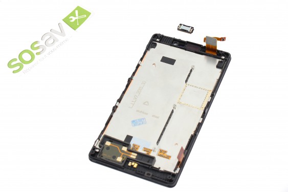

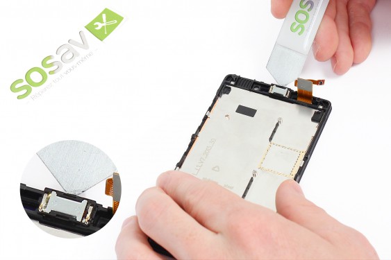

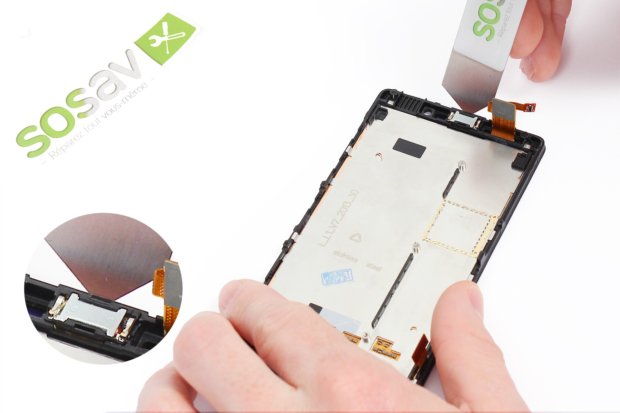

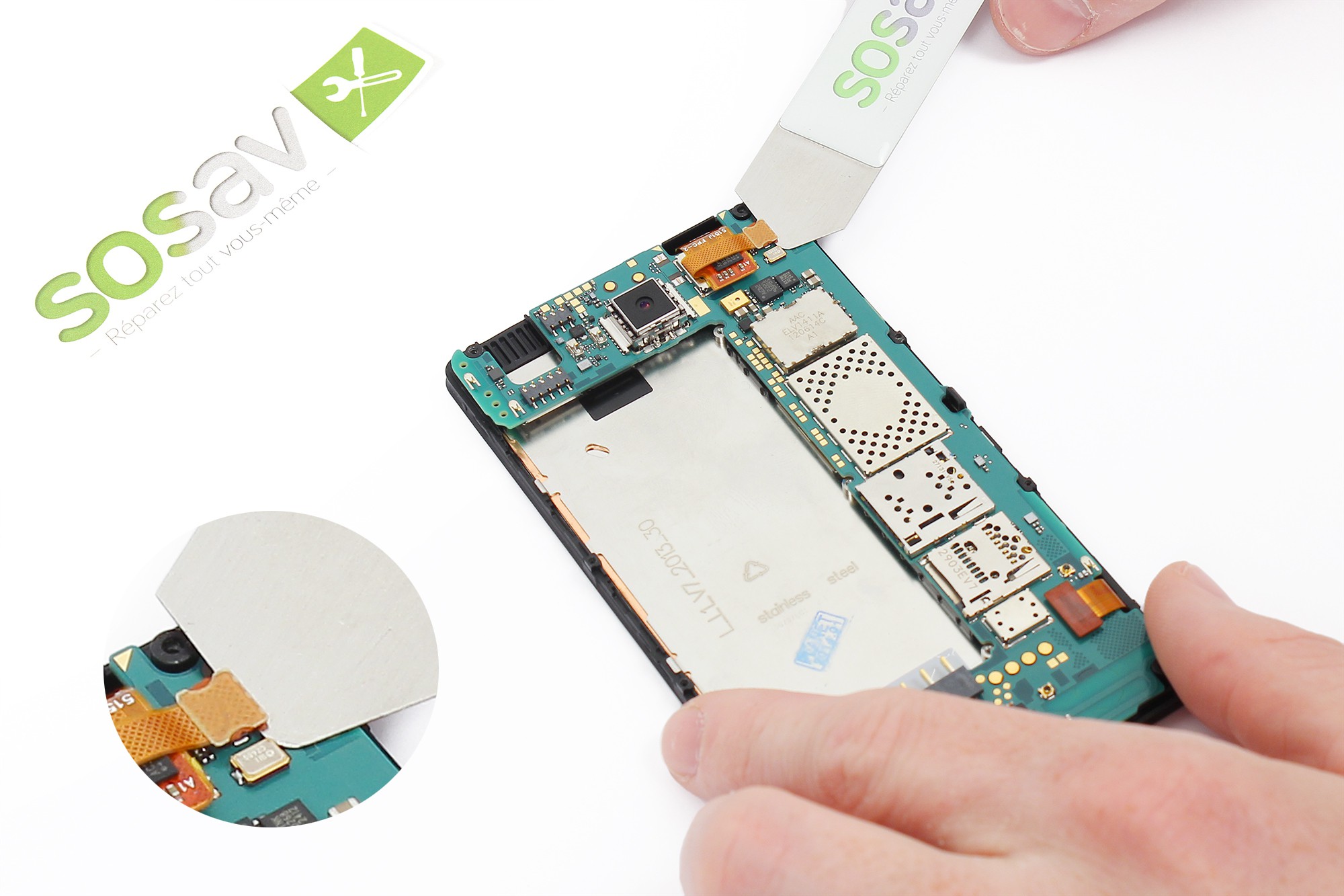

Insérez une spatule iSesasmo dans l'interstice présent entre le châssis de l'écran et le haut parleur interne.
Puis faites délicatement levier afin d'extraire le haut-parleur interne de son emplacement.

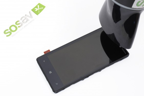

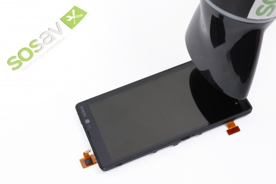

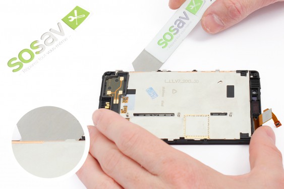

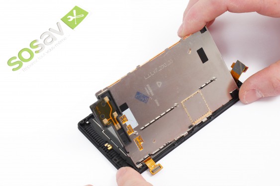

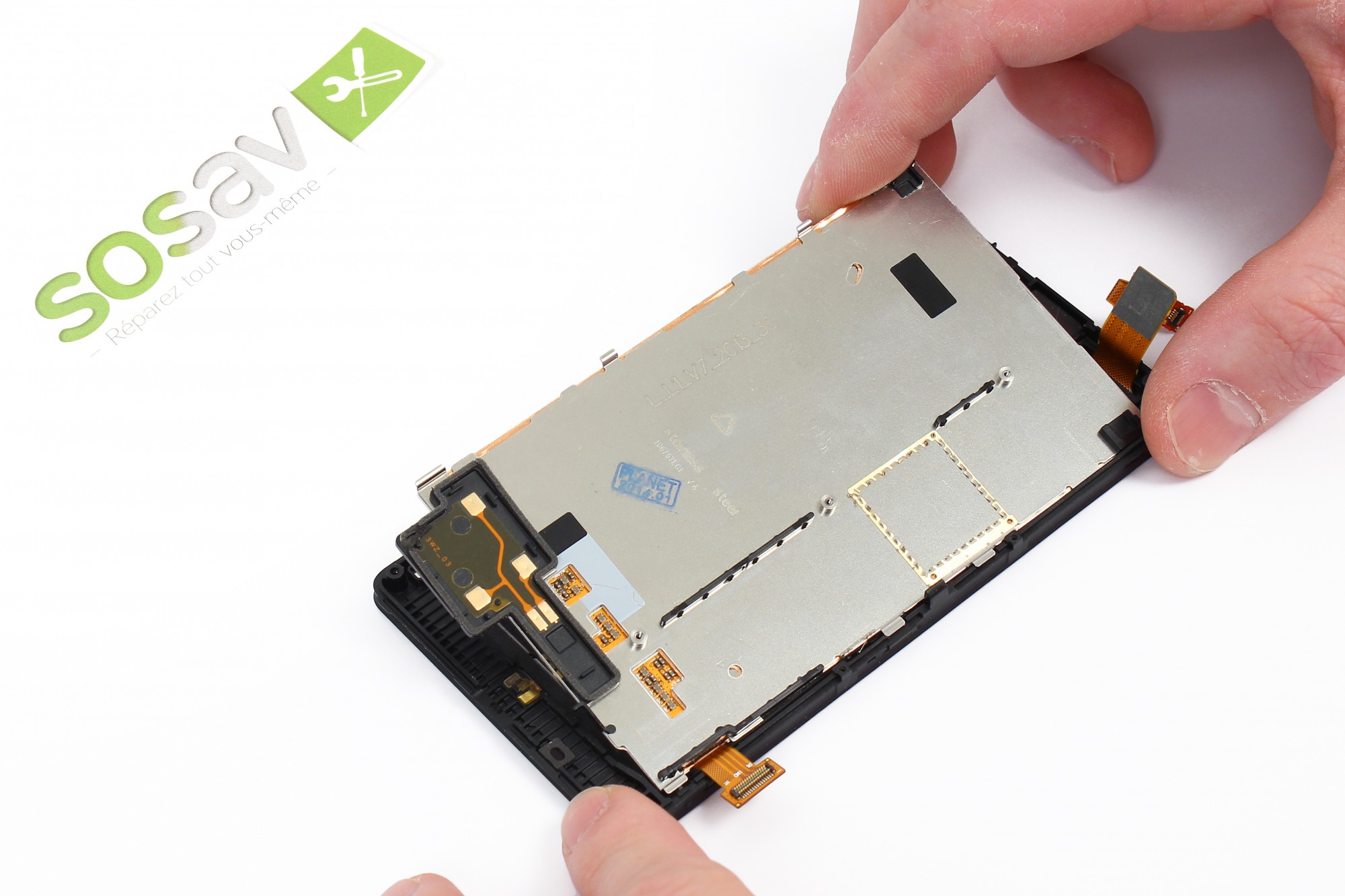

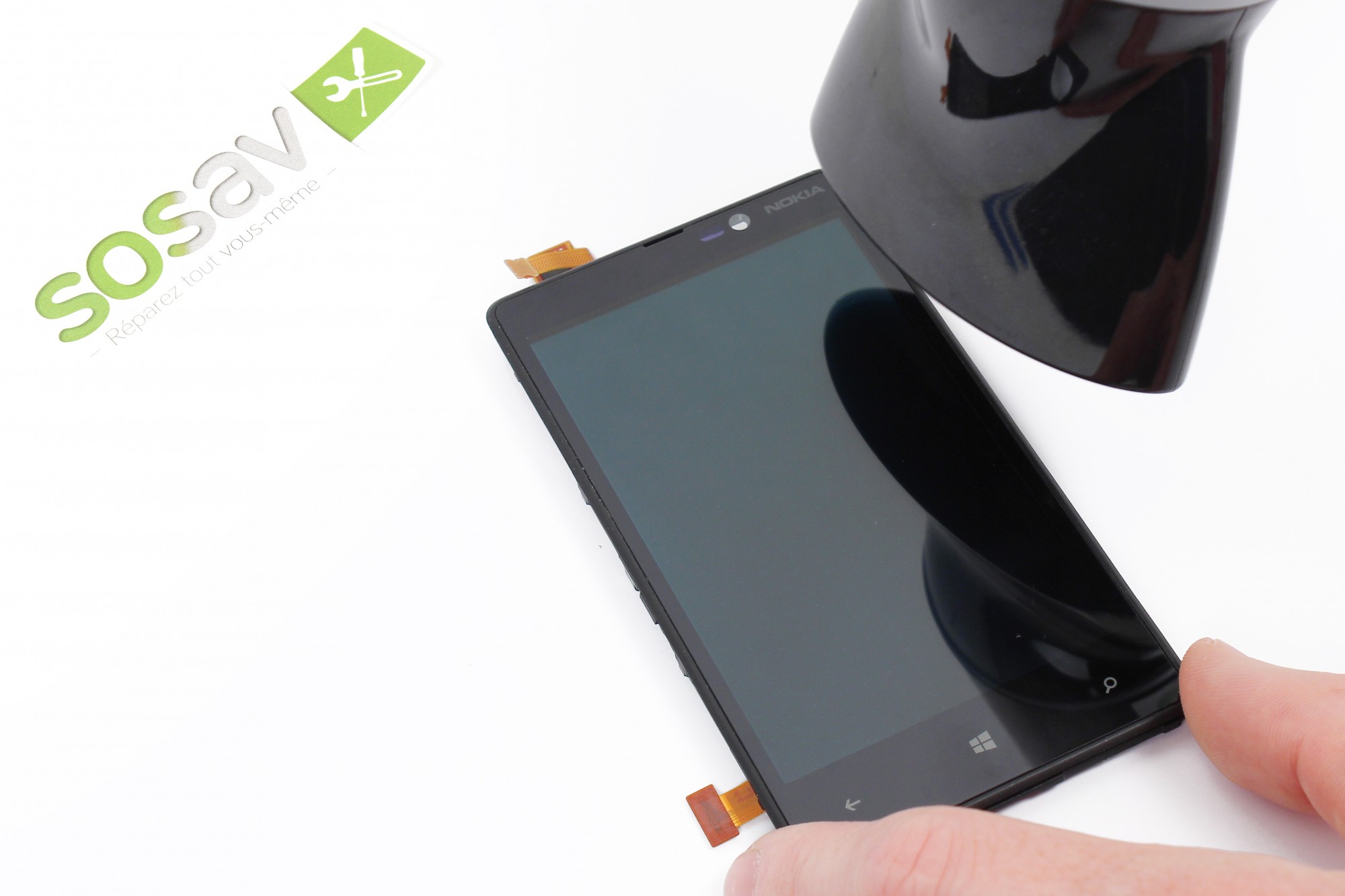

INFORMATIONS : L'écran LCD du Nokia Lumia 820 est collé à la vitre tactile. Afin de pouvoir le démonter il est donc nécessaire de légèrement chauffer afin de "ramolir" la colle.
Pour ceci, utilisez un sèche-cheveux afin de chauffer le contour de la vitre tactile.

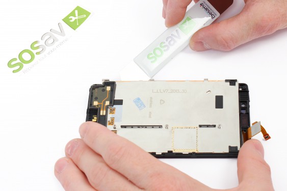

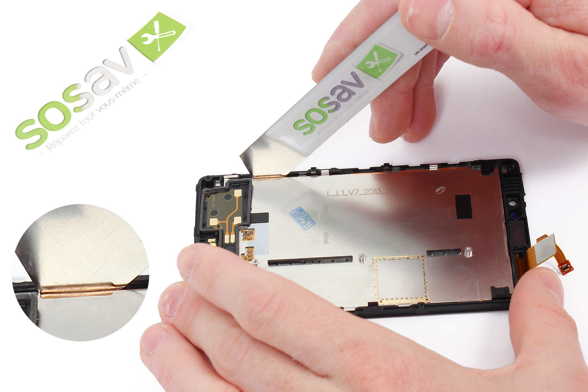

Insérez une spatule en métal (iSesamo) entre le châssis de la vitre et l'écran LCD.
Puis faites délicatement levier pour extraire l'écran LCD de son emplacement.

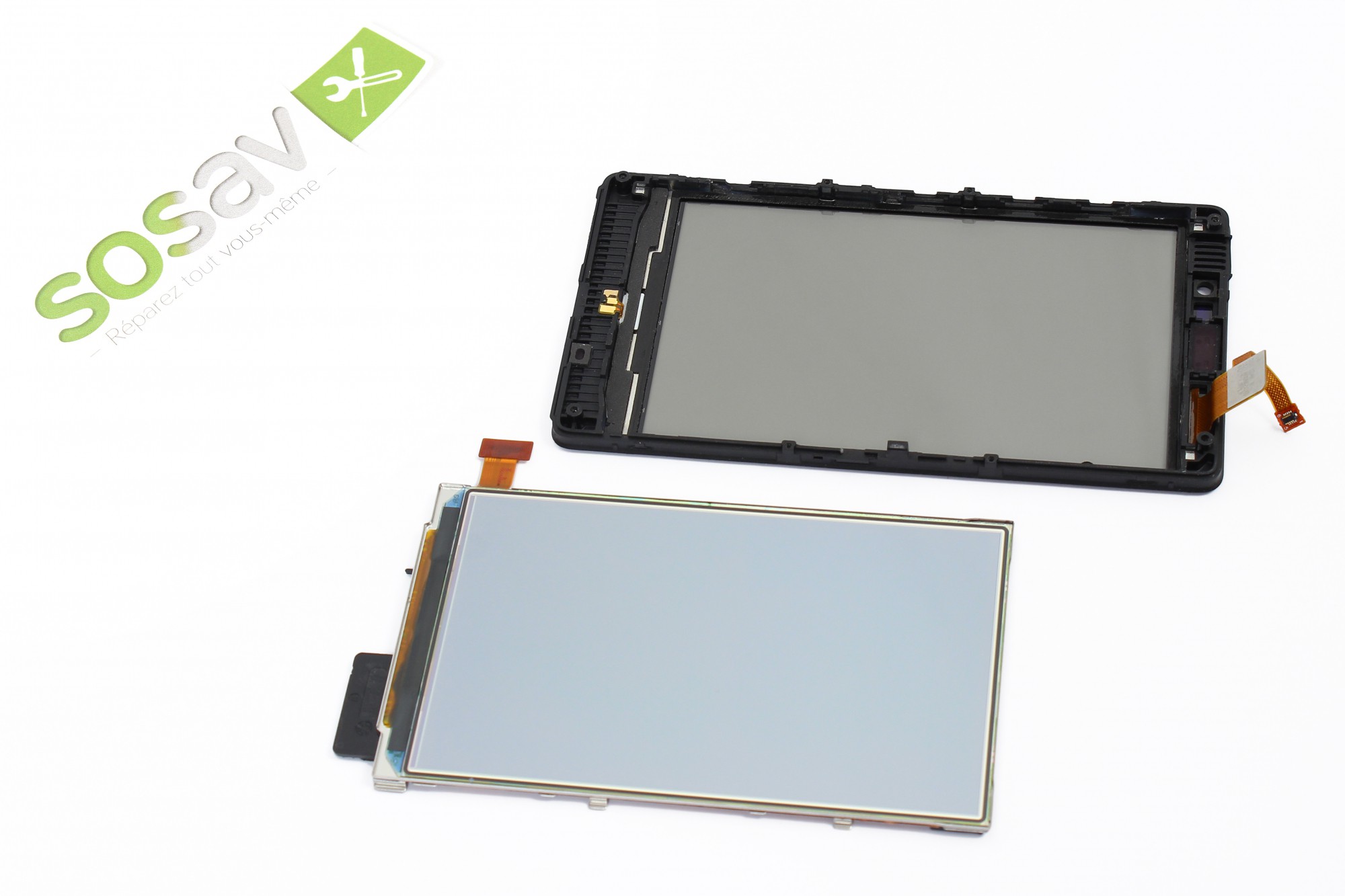

Saisissez désormais l'écran LCD.
Vous pouvez désormais l'extraire totalement.
Le LCD de votre Nokia Lumia 820 est désormais démonté,.
En cas de besoin vous pouvez procéder au remplacement de celui-ci par un neuf.
