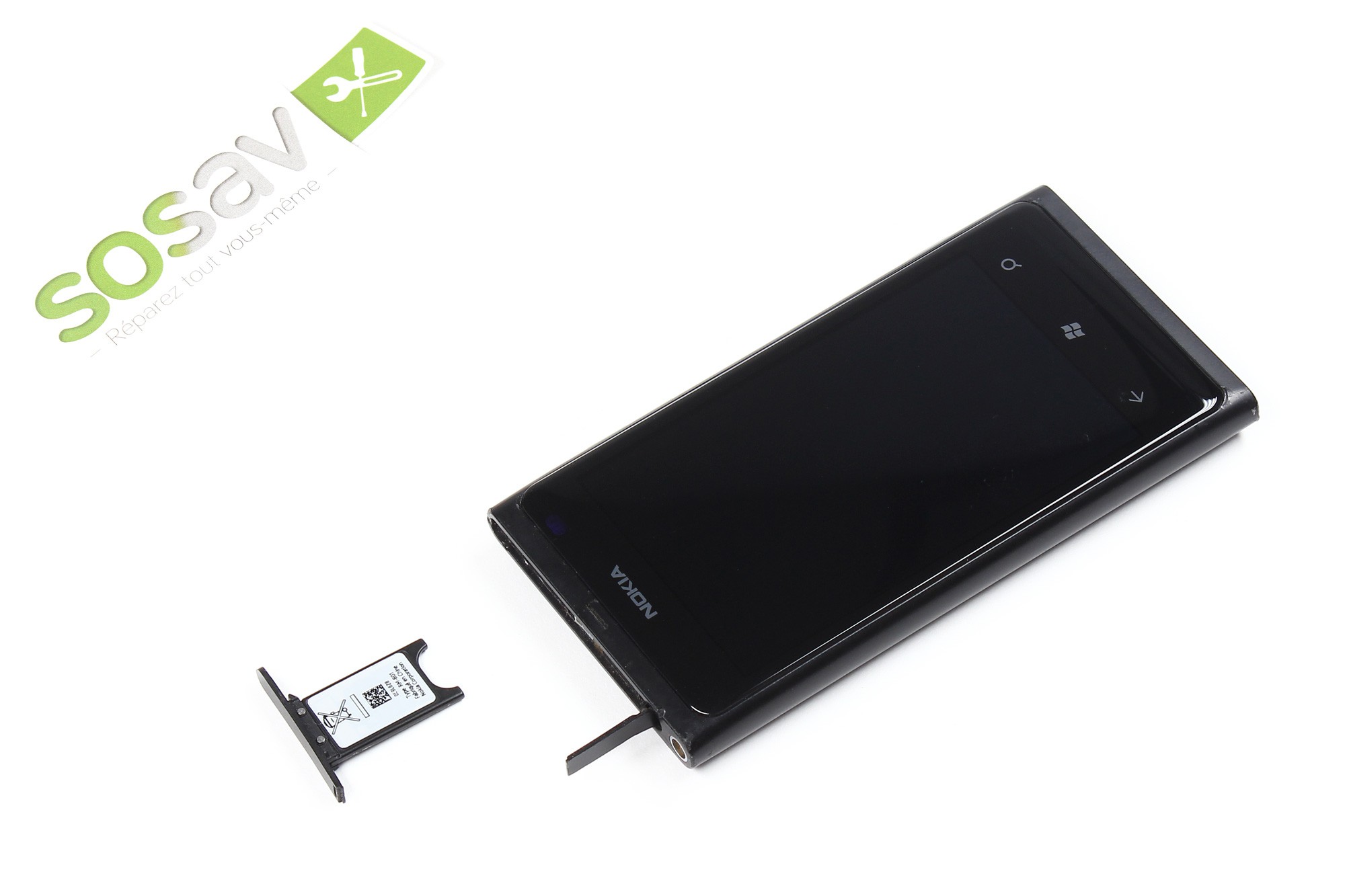

Avant de procéder au remplacement du tiroir SIM de votre Nokia Lumia 800, nous vous conseillons de l'éteindre.
Pour ceci, appuyez sur le bouton power situé à droite du téléphone, puis suivez les indications affichées à l'écran.
Appuyez avec votre doigt, afin de soulever le cache connecteur de charge.
Pressez légèrement le tiroir carte SIM, puis décalez-le vers le connecteur de charge.
Saisissez le tiroir de carte SIM, puis tirez dessus pour le sortir complètement.
Le tiroir SIM de votre Nokia Lumia 800 est désormais démonté.
En cas de besoin vous pouvez procéder au remplacement de celui-ci par une pièce neuve.
