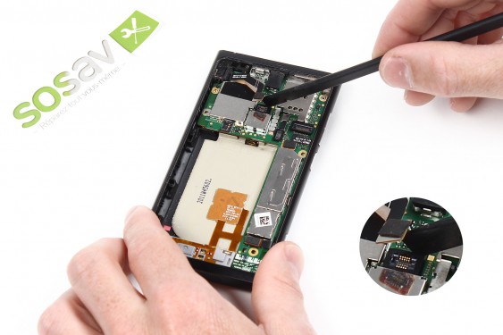

Avec le côté plat de la spatule, soulevez le connecteur pour le sortir de son emplacement.
Attrapez la nappe afin de soulever la batterie.
Vous pouvez ainsi retirer la batterie du téléphone.

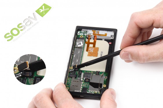

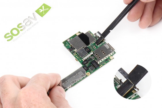

Avec la spatule en nylon, déclipsez la nappe de la prise jack.

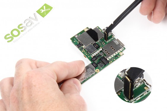

Toujours avec la spatule en nylon, déverrouillez la nappe des boutons.
Déclipsez la nappe du haut-parleur externe.

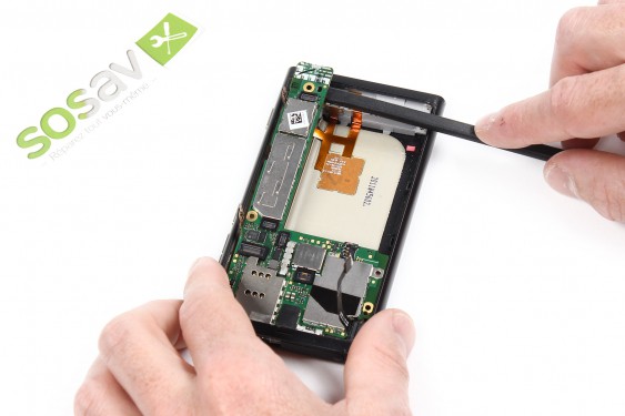

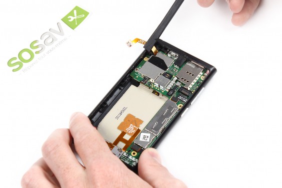

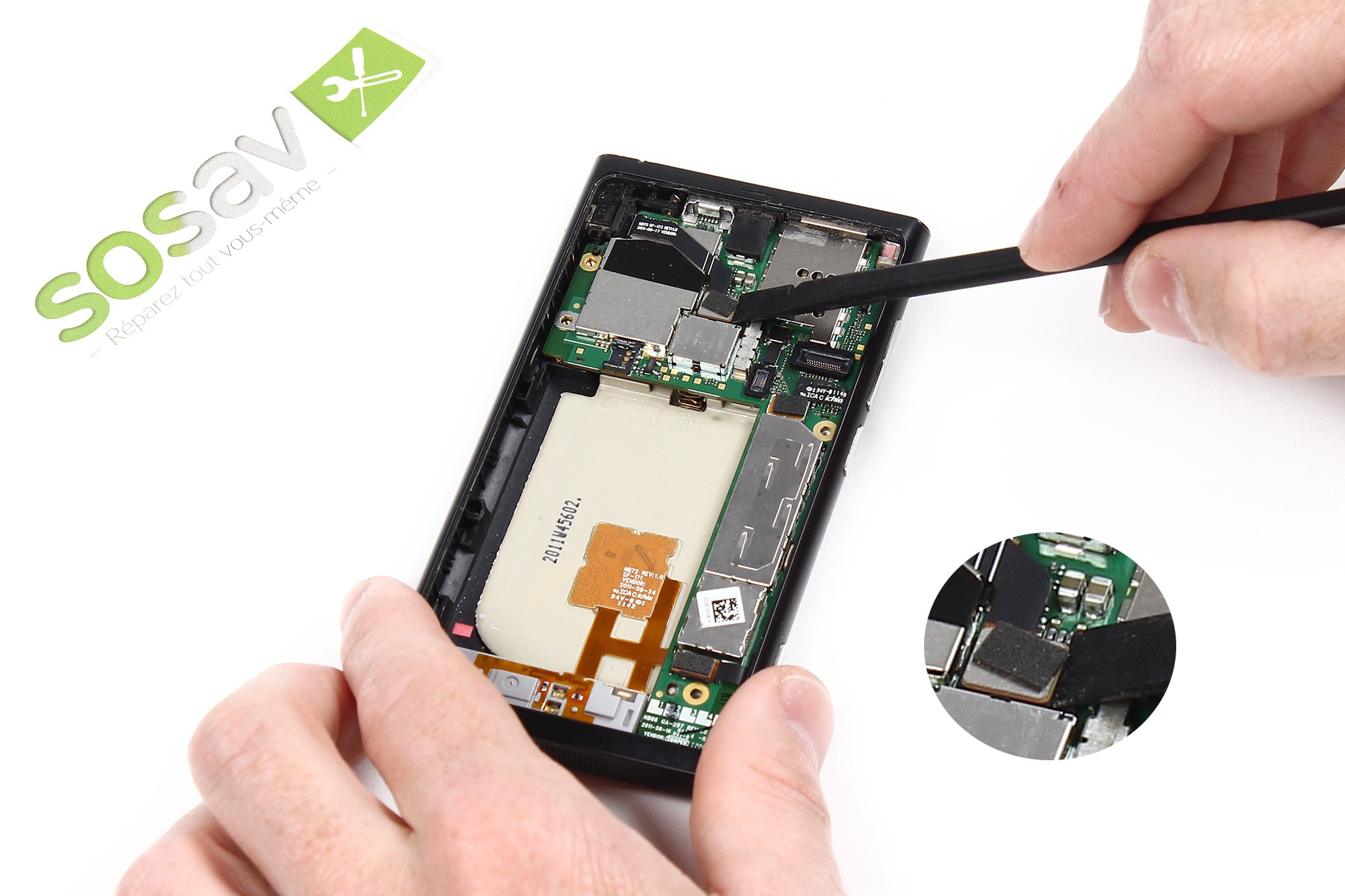

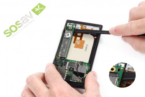

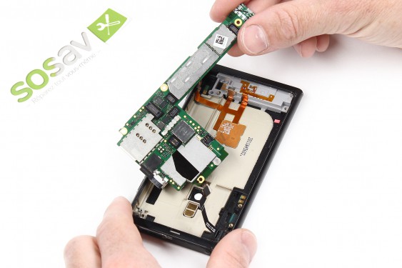

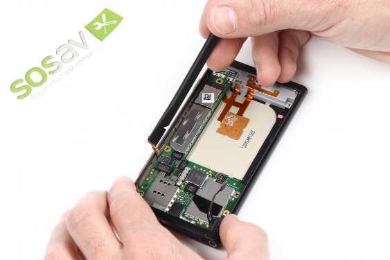

Insérez mainteant une spatule en nylon entre la carte mère et le châssis du Nokia Lumia 800.

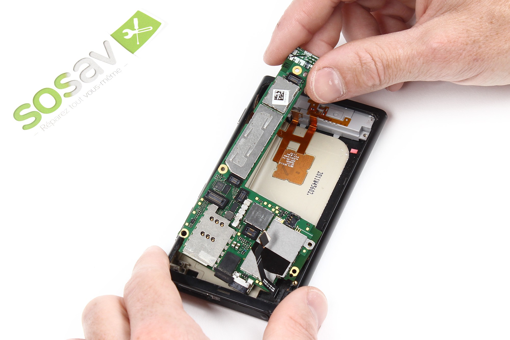

Puis, faites délicatement levier afin de soulever la carte mère.

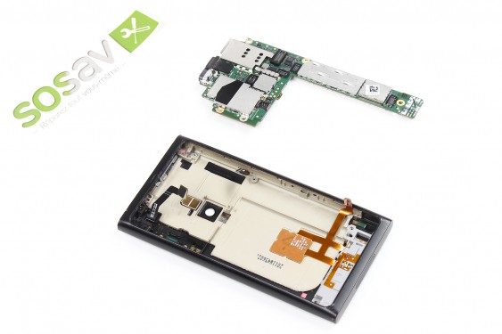

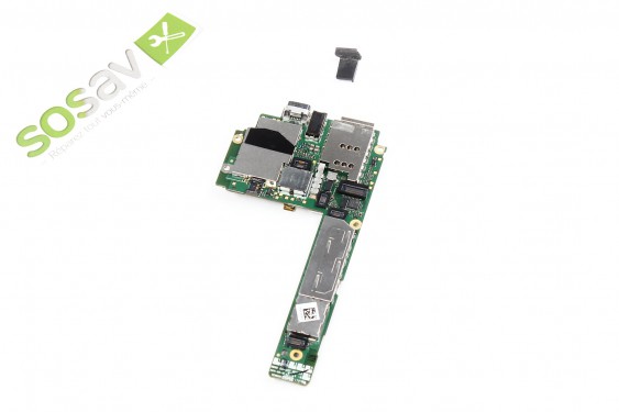

Vous pouvez désormais saisir la carte mère, puis l'extraire délicatement de votre Lumia 800
ATTENTION à n'endommager aucune nappe lors du retrait de la carte-mère.

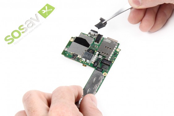

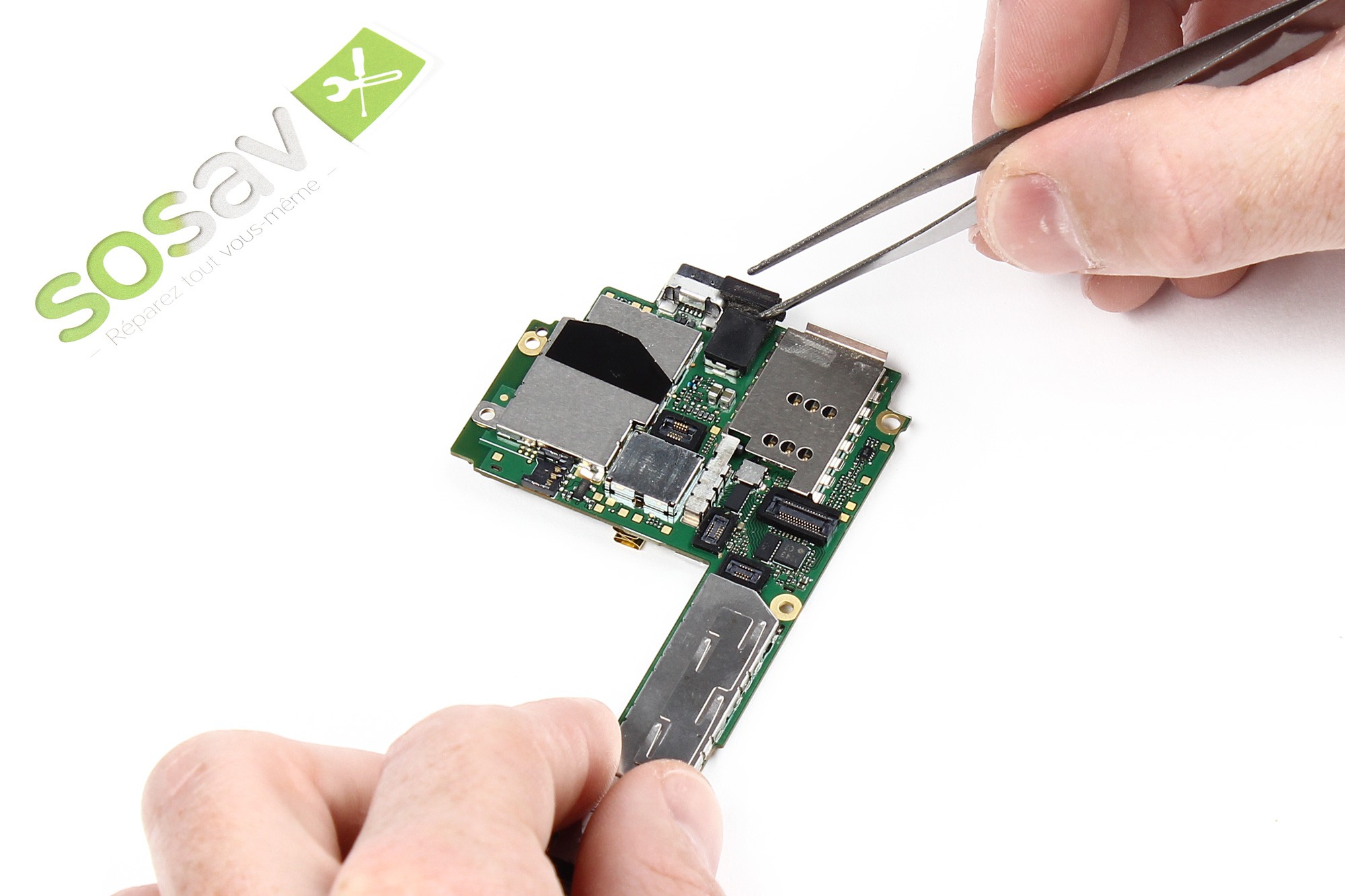

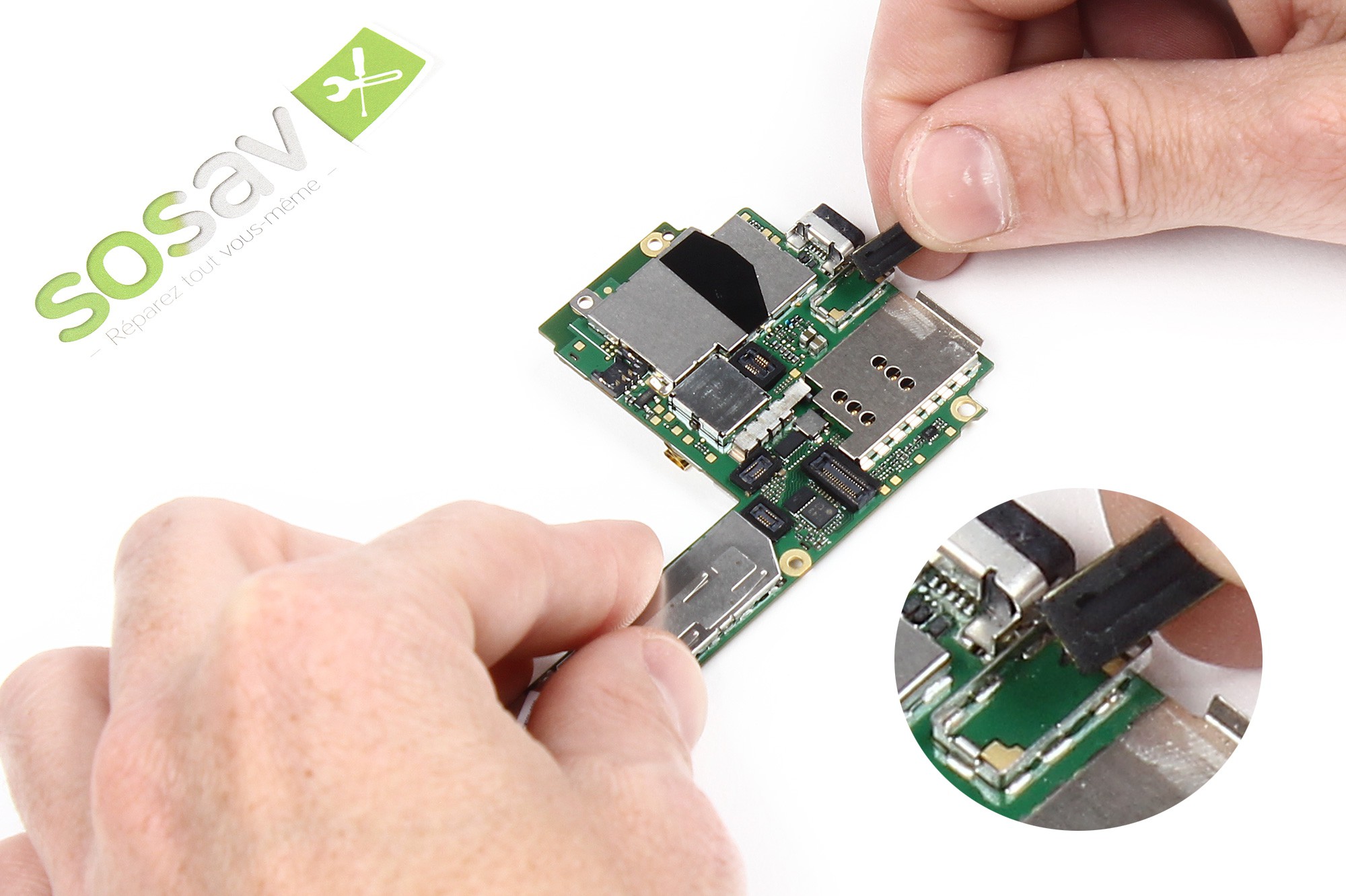

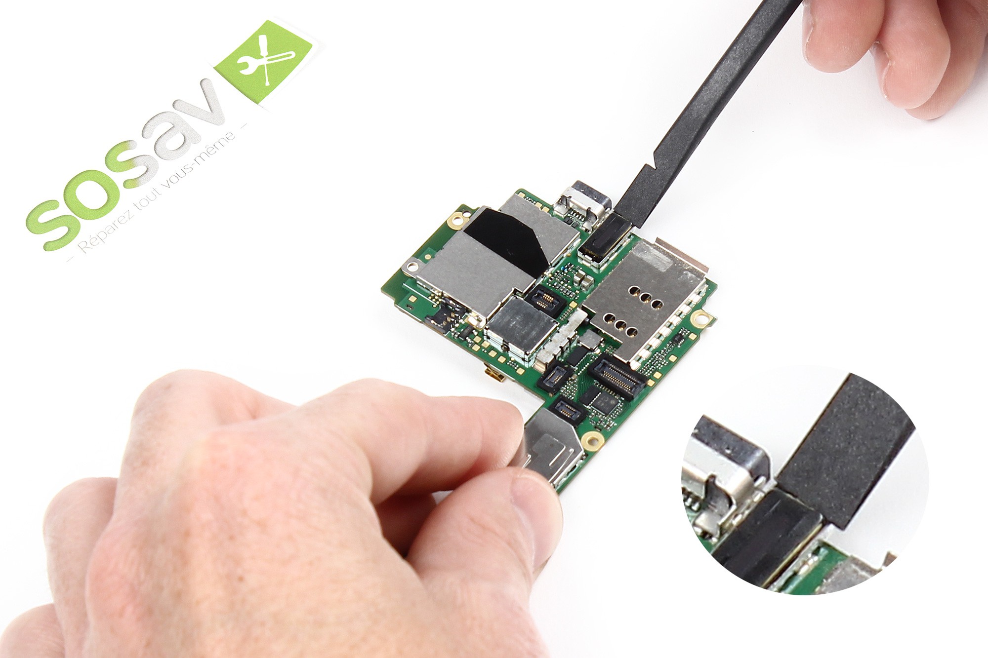

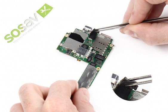

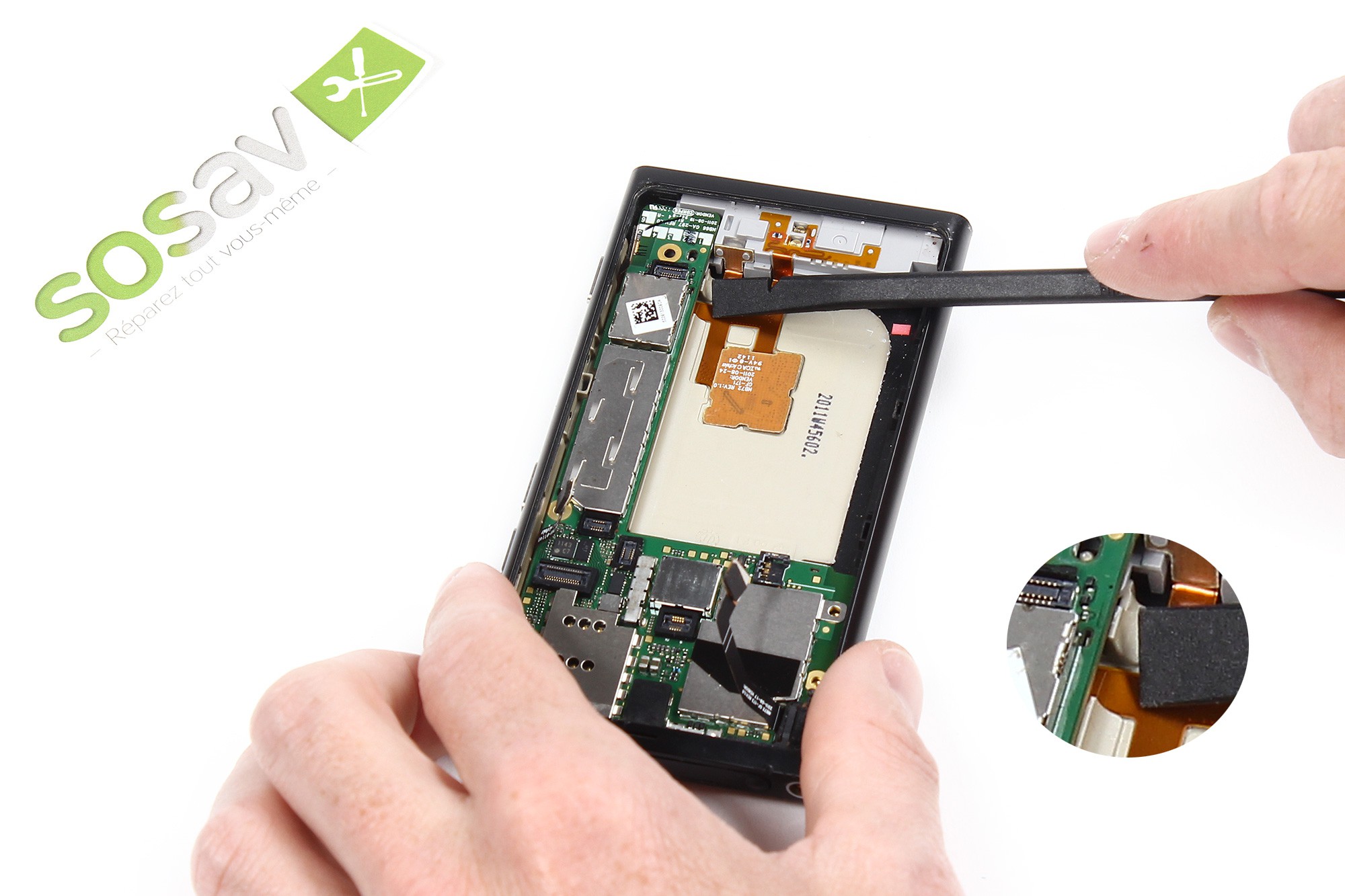

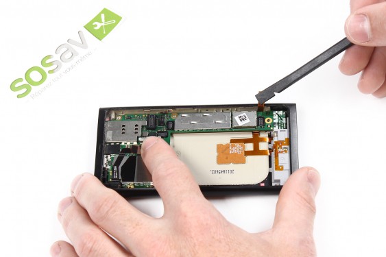

Avec la pince, retirez le cache de protection du haut-parleur interne.

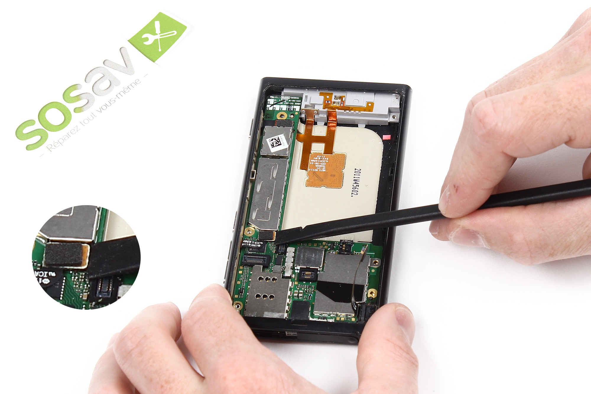

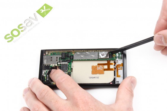

Avec la spatule, délogez le haut-parleur de son emplacement.
Etape 24

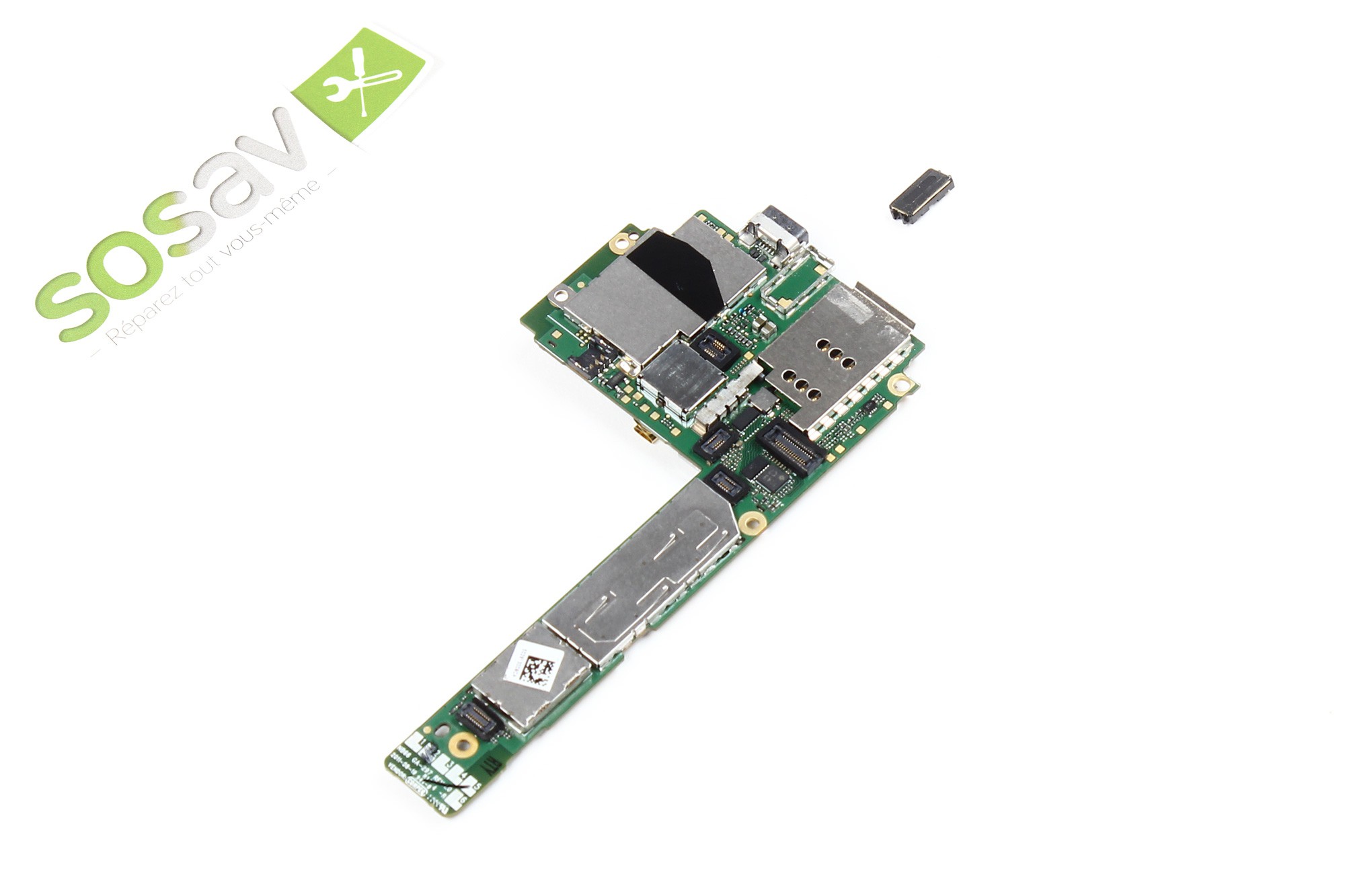

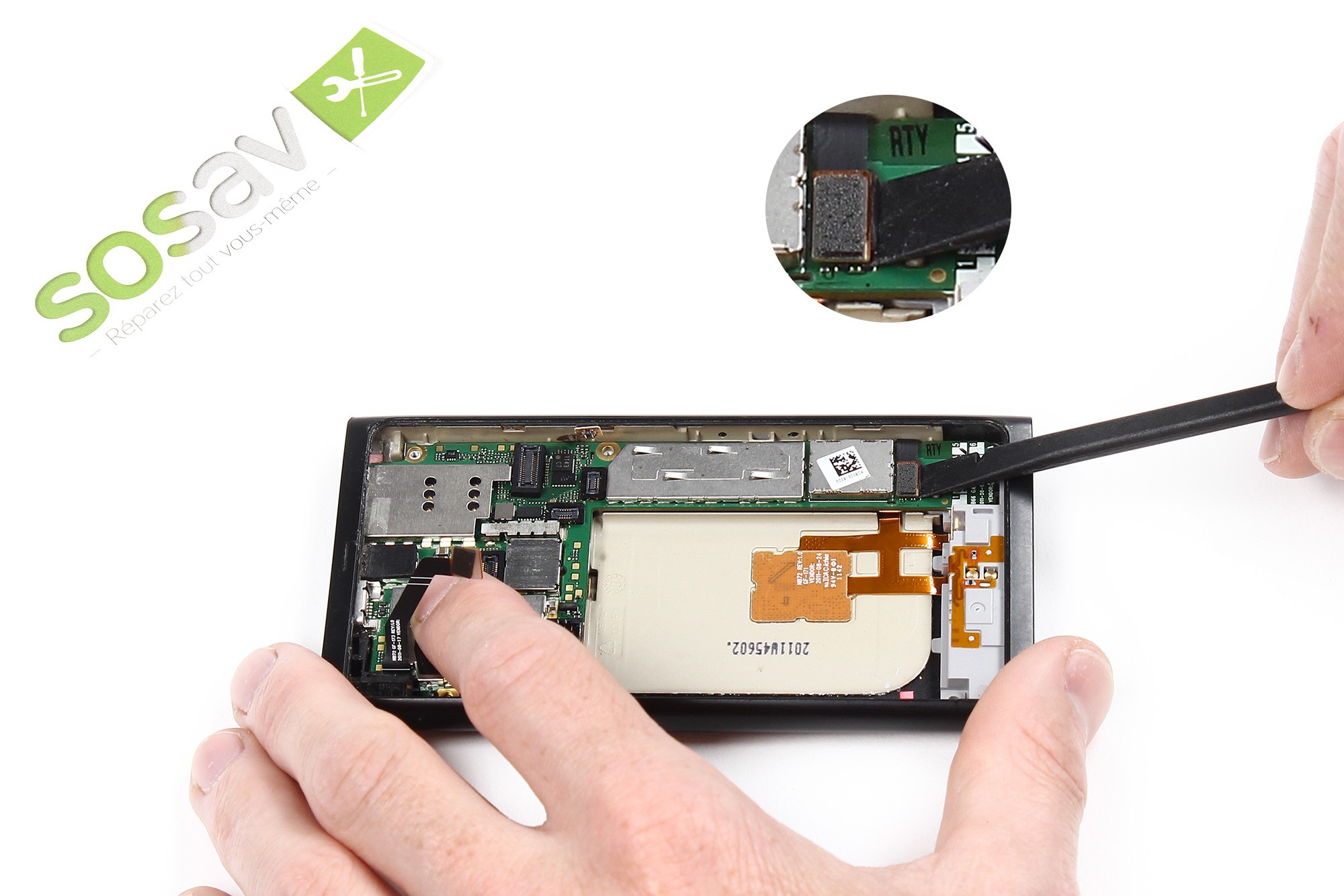

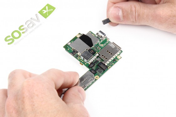

Saisissez à présent le haut-parleur interne afin de le sortir de son emplacement.
Etape 25
Le haut-parleur interne de votre Nokia Lumia 800 est désormais démonté.
En cas de besoin vous pouvez procéder au remplacement de celui-ci par une pièce neuve.
