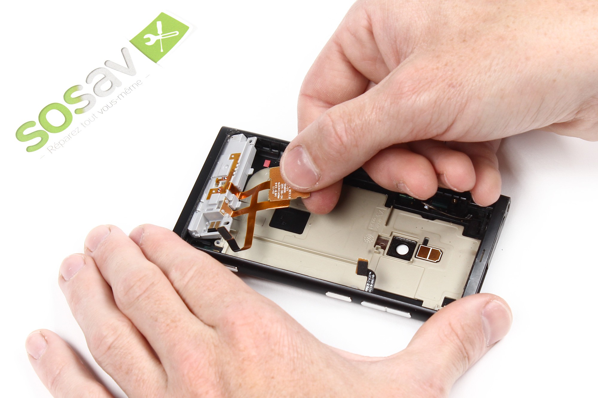

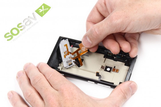

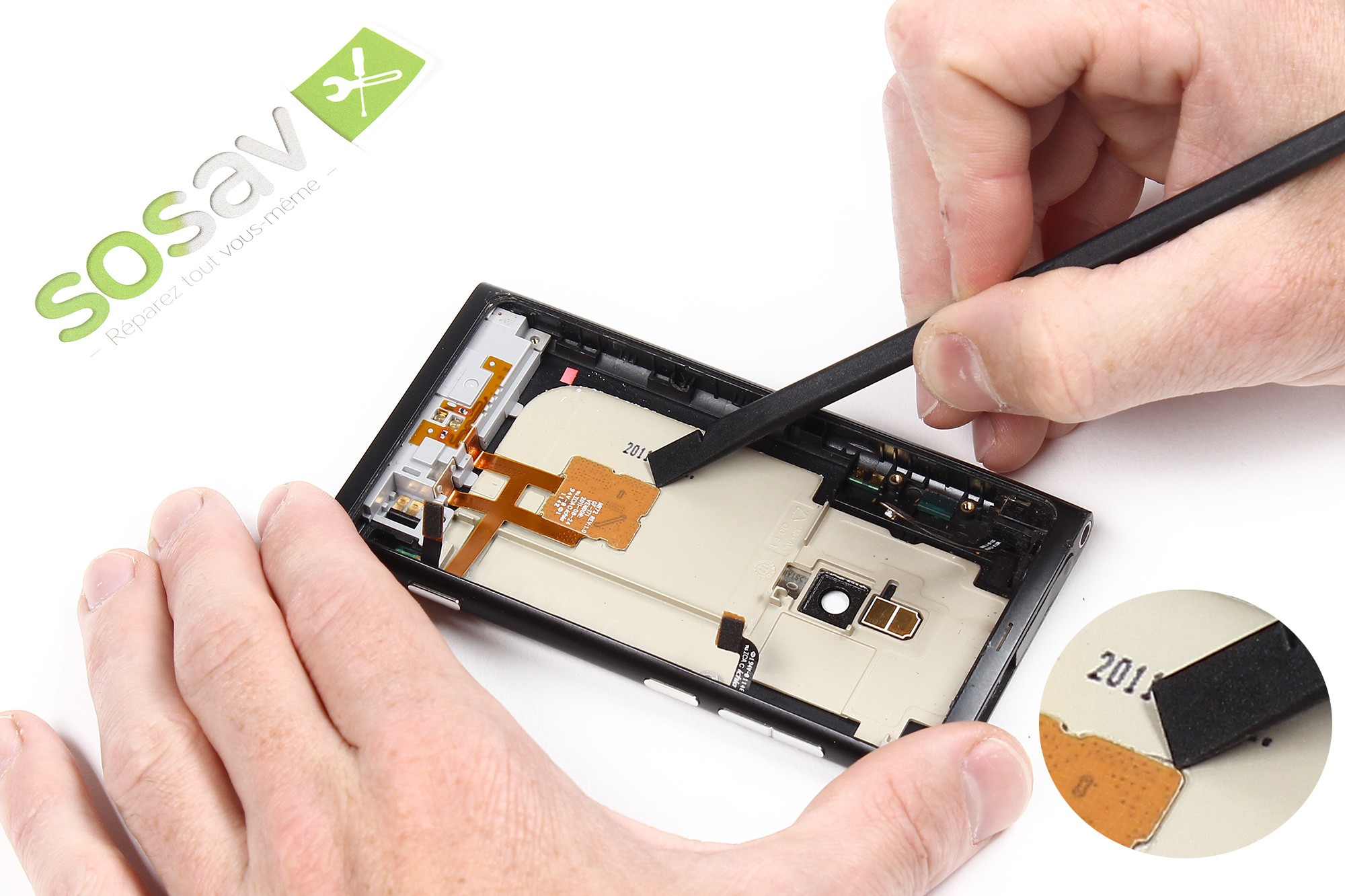

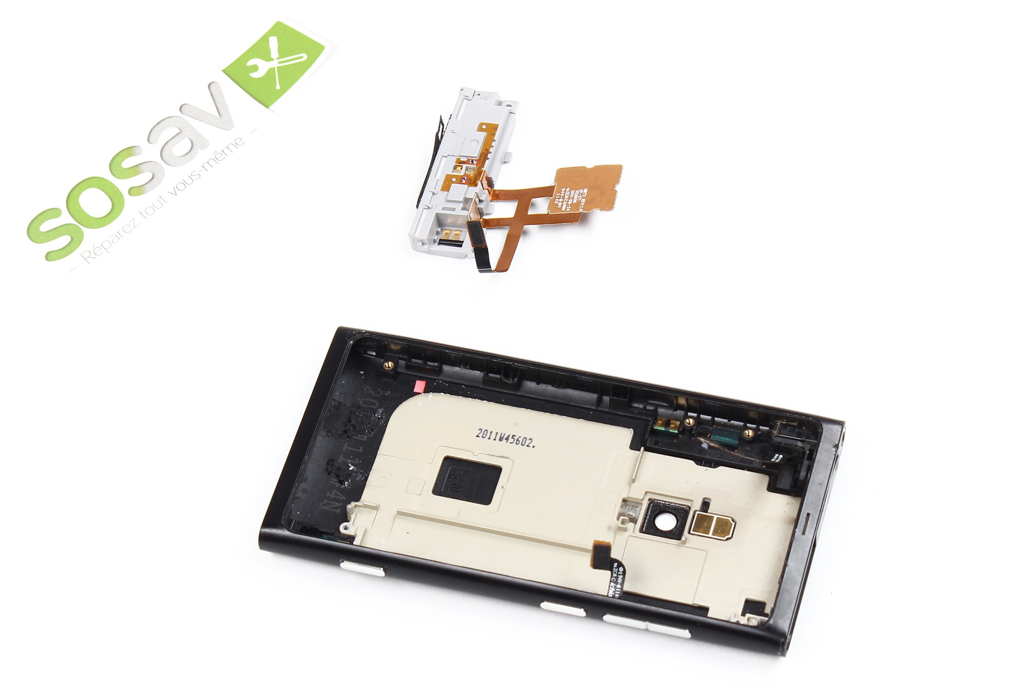

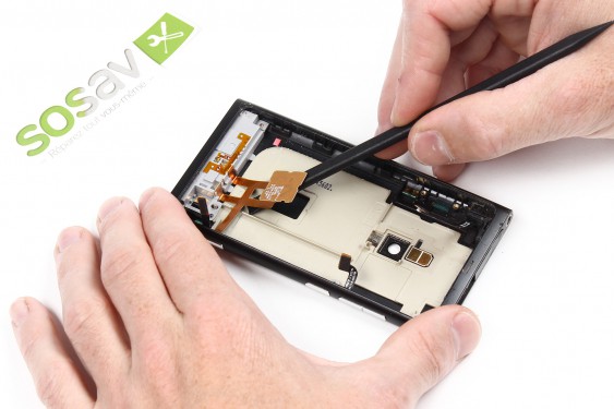

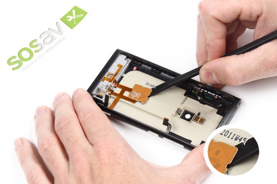

Réutilisez la spatule en nylon pour décoller la nappe du haut-parleurexterne.

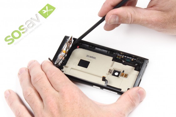

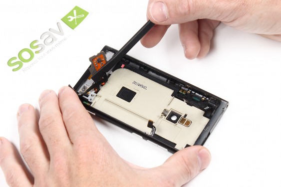

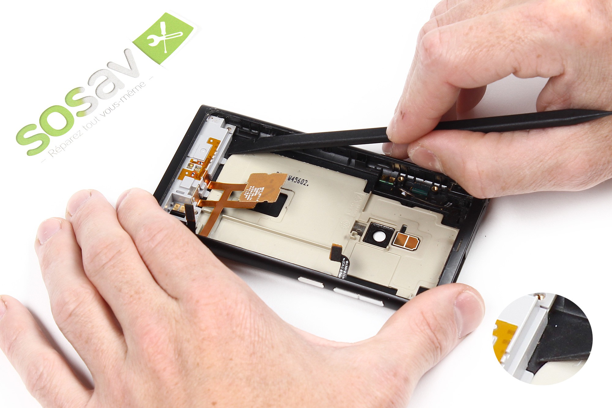

Insérez le côté plat de la spatuleentre le châssis et le haut-parleur externe afin de le décoller.
Etape 24

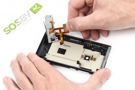

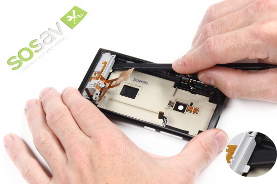

Saisissez la nappe puis tirez dessus délicatement.
Aucune résistance ne doit se faire sentir. Si résistance ne pas hésiter à répéter l'étape précédente pour bien le décoller.
Etape 25
Le haut-parleur externe de votre Nokia Lumia 800 est désormais démonté.
En cas de besoin vous pouvez procéder au remplacement de celui-ci par une pièce neuve.
