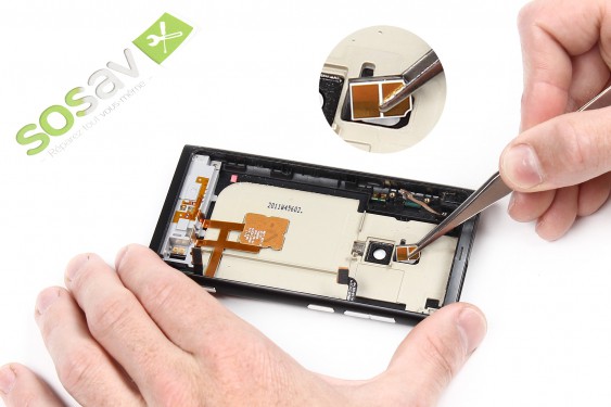

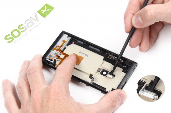

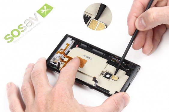

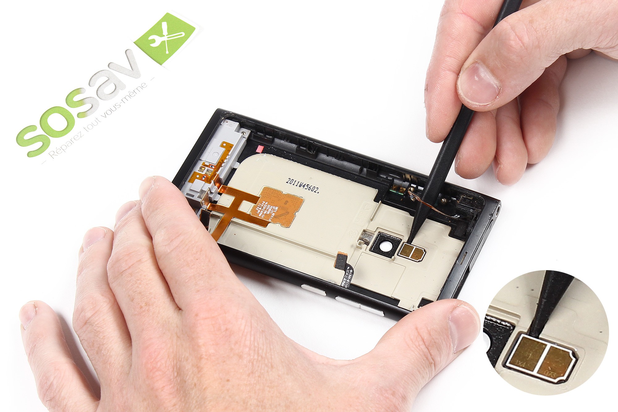

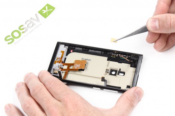

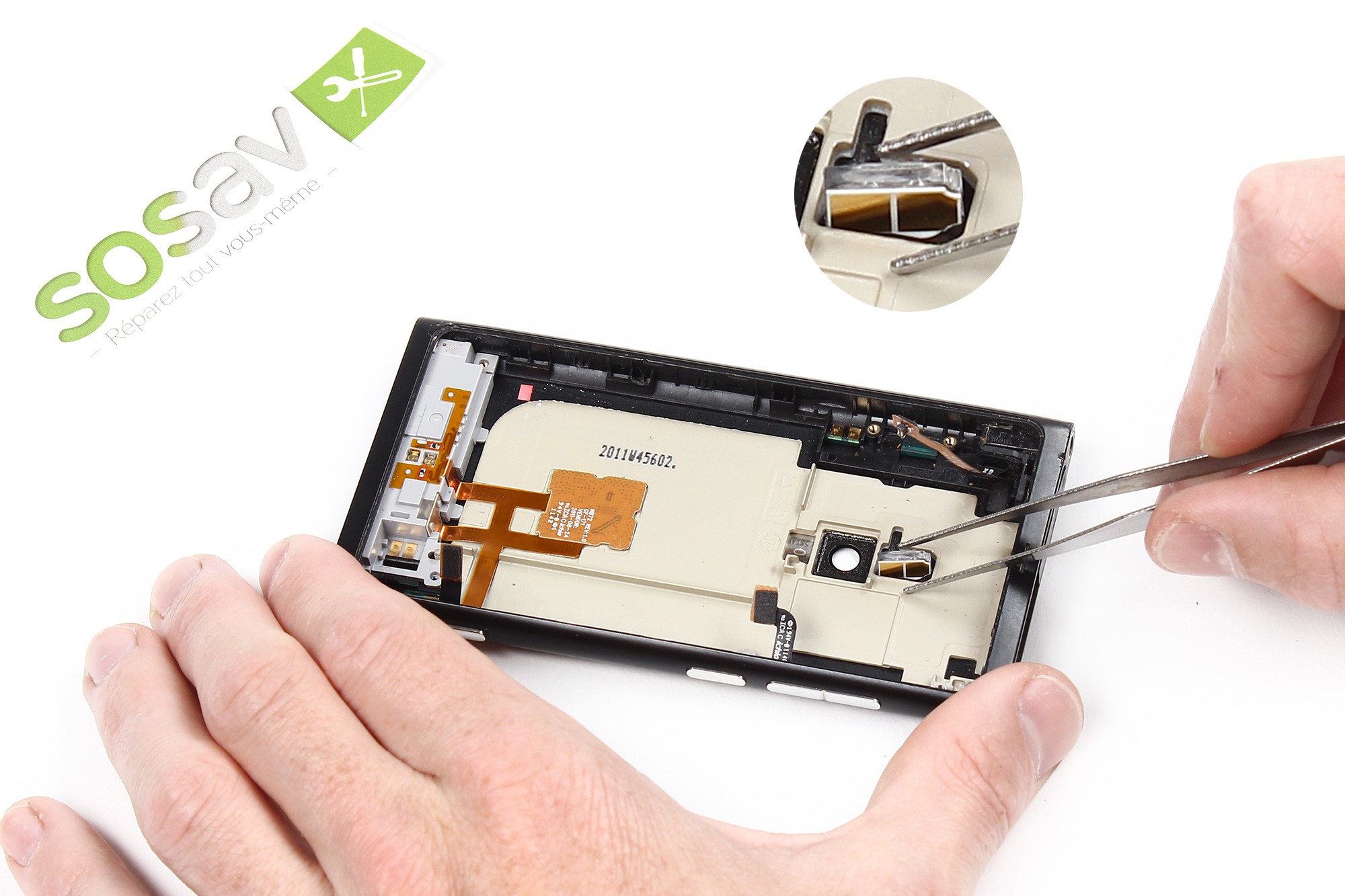

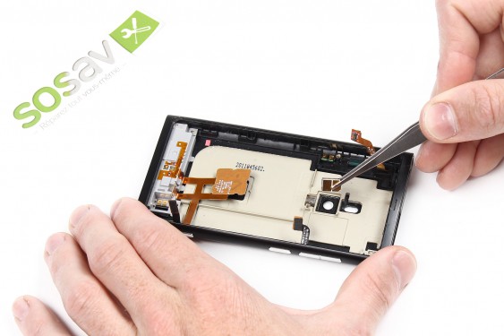

Avec la pointe de la spatule en nylon, délogez le flash de son emplacement.
Avec la pince, retirez-le de son logement.

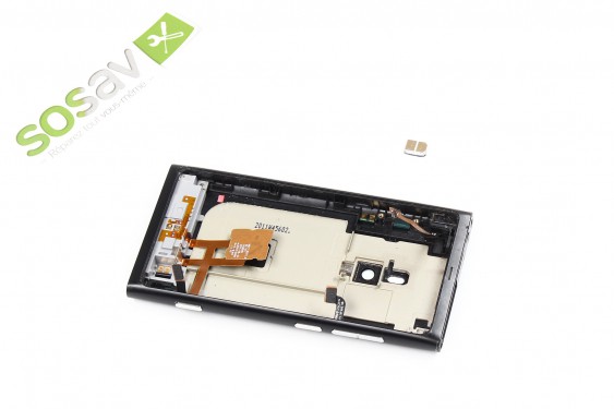

Etape 24

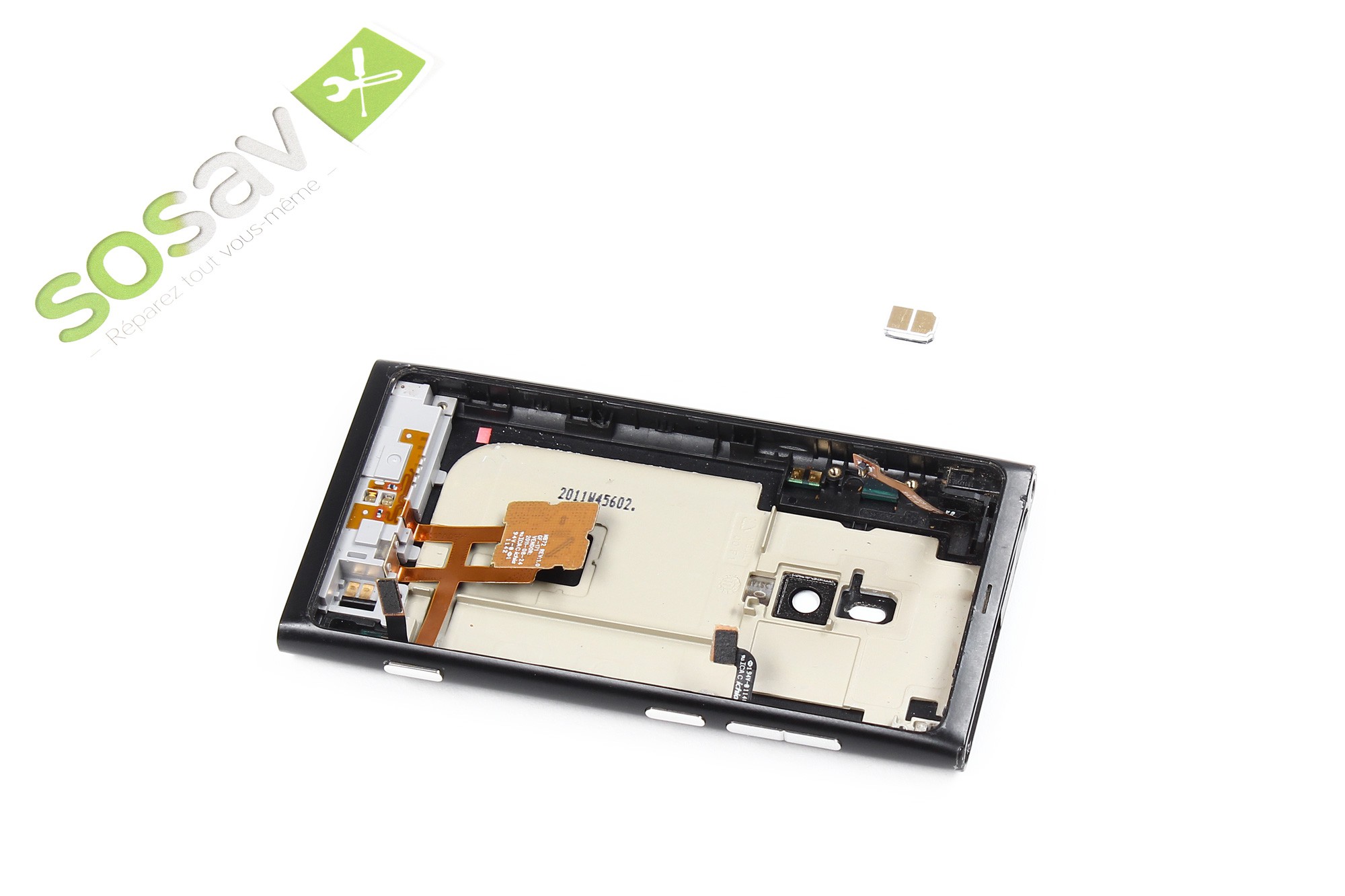

Le flash de votre Nokia Lumia 800 est désormais démonté.
En cas de besoin vous pouvez procéder au remplacement de celui-ci par une pièce neuve.
