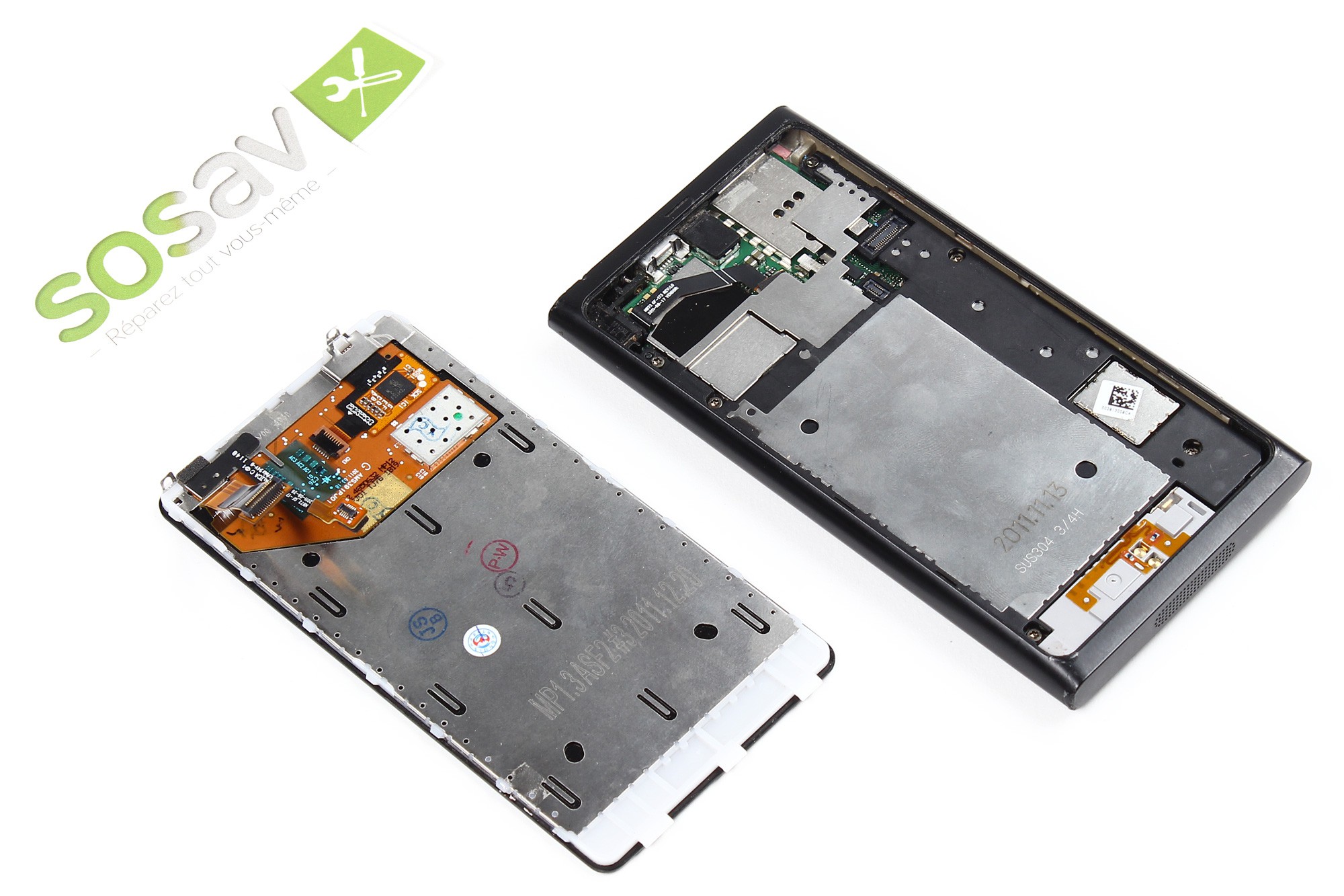

Décalez légèrement l'écran vers la droite (comme sur les photos ci-contre) afin de laisser apparaître les ergos.
Vous pouvez ensuite soulever l'écran en douceur.
celui-ci est encore retenu par sa nappe de connexion ainsi que la nappe du capteur de proximité.
Reprenez la spatule en nylon pour soulever le connecteur de l'écran LCD.
Toujours avec la spatule, soulevez cette fois le connecteur du capteur de proximité.
A présent vous pouvez saisir l'écran afin de l'ôter complètement.
L'écran de votre Nokia Lumia 800 désormais démonté.
En cas de besoin remplacez-le par un écran neuf.
A noter que le capteur de proximité est toujours monté sur l'écran. Reportez-vous au guide du capteur de proximité afin de l'extraire de l'écran.
