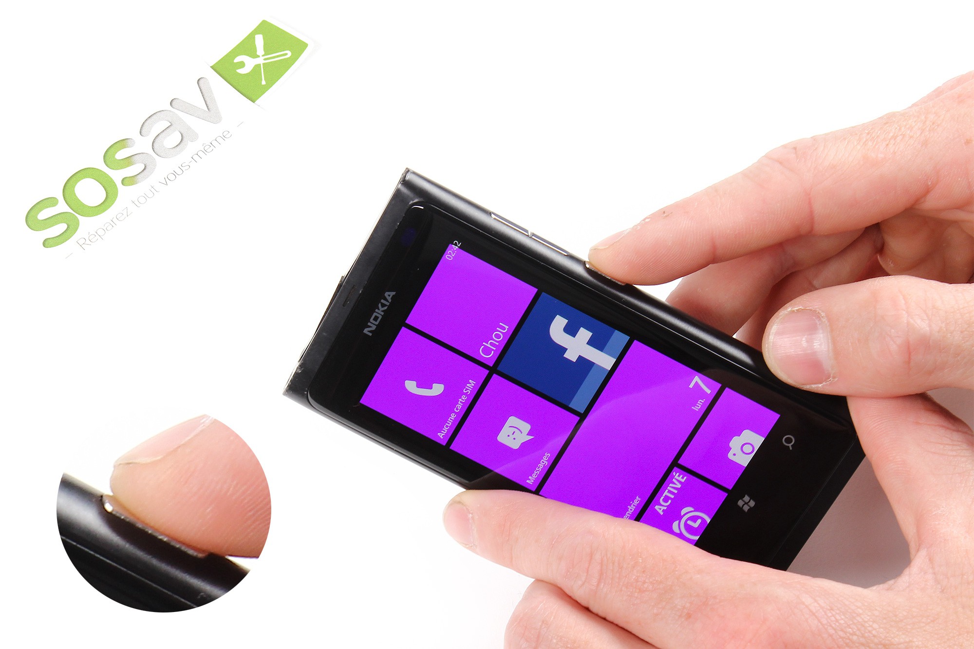

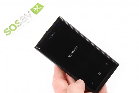

Avant de procéder au remplacement du capteur de proximité de votre Nokia Lumia 800, nous vous conseillons de l'éteindre.
Pour ceci, appuyez sur le bouton power situé à droite du téléphone, puis suivez les indications affichées à l'écran.

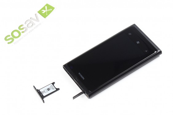

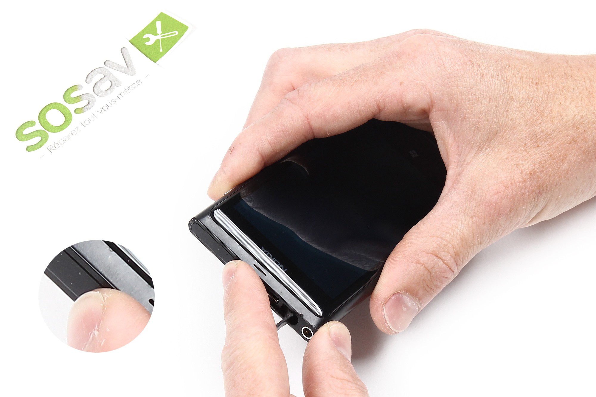

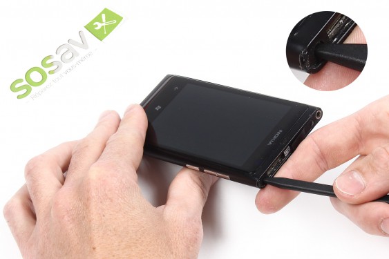

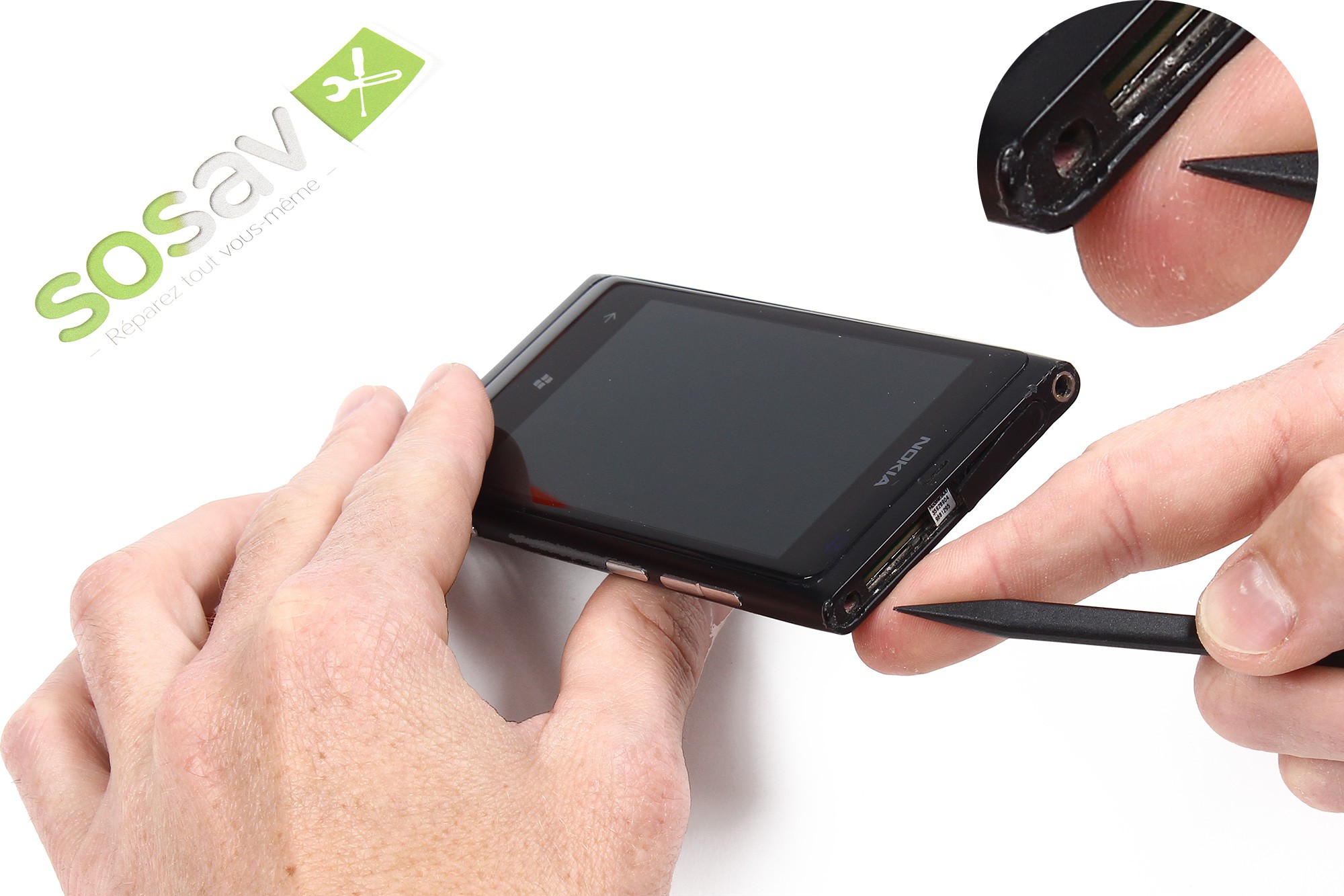

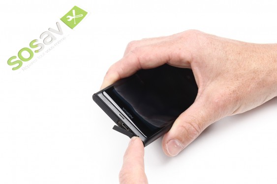

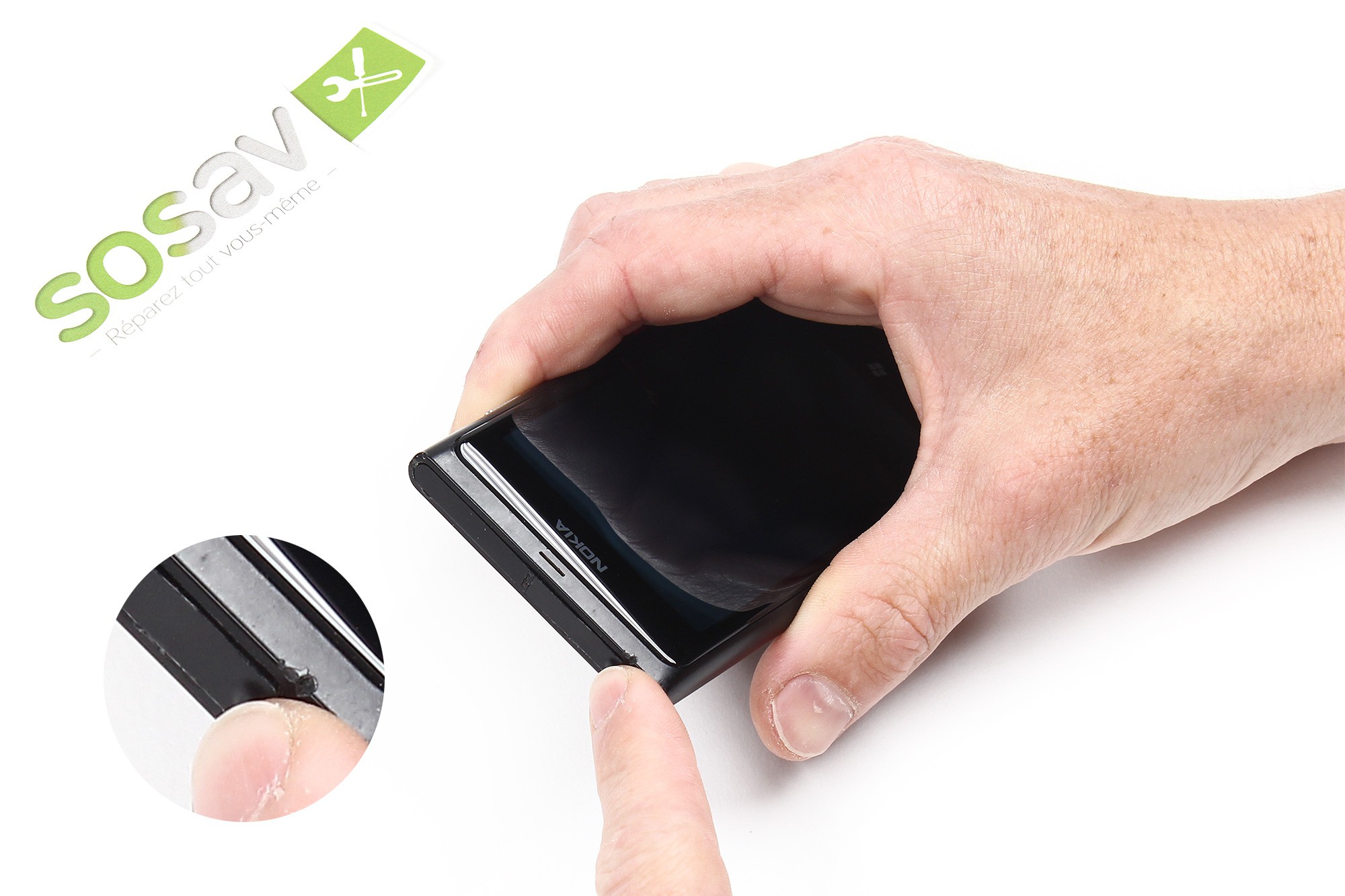

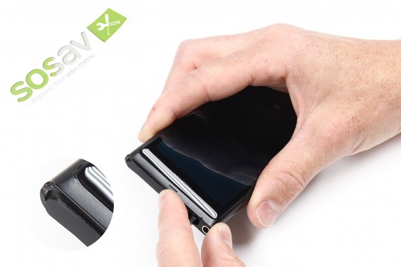

Appuyez avec votre doigt, afin de soulever le cache connecteur de charge.

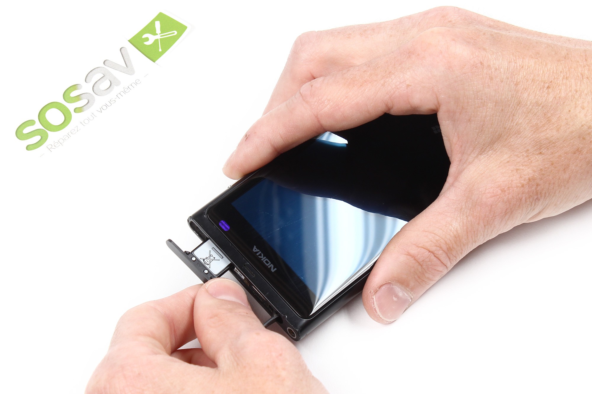

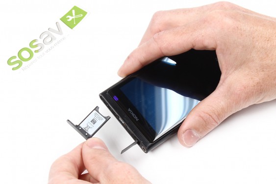

Pressez légèrement le tiroir carte SIM, puis décalez-le vers le connecteur de charge.
Saisissez le tiroir de carte SIM, puis tirez dessus pour le sortir complètement.

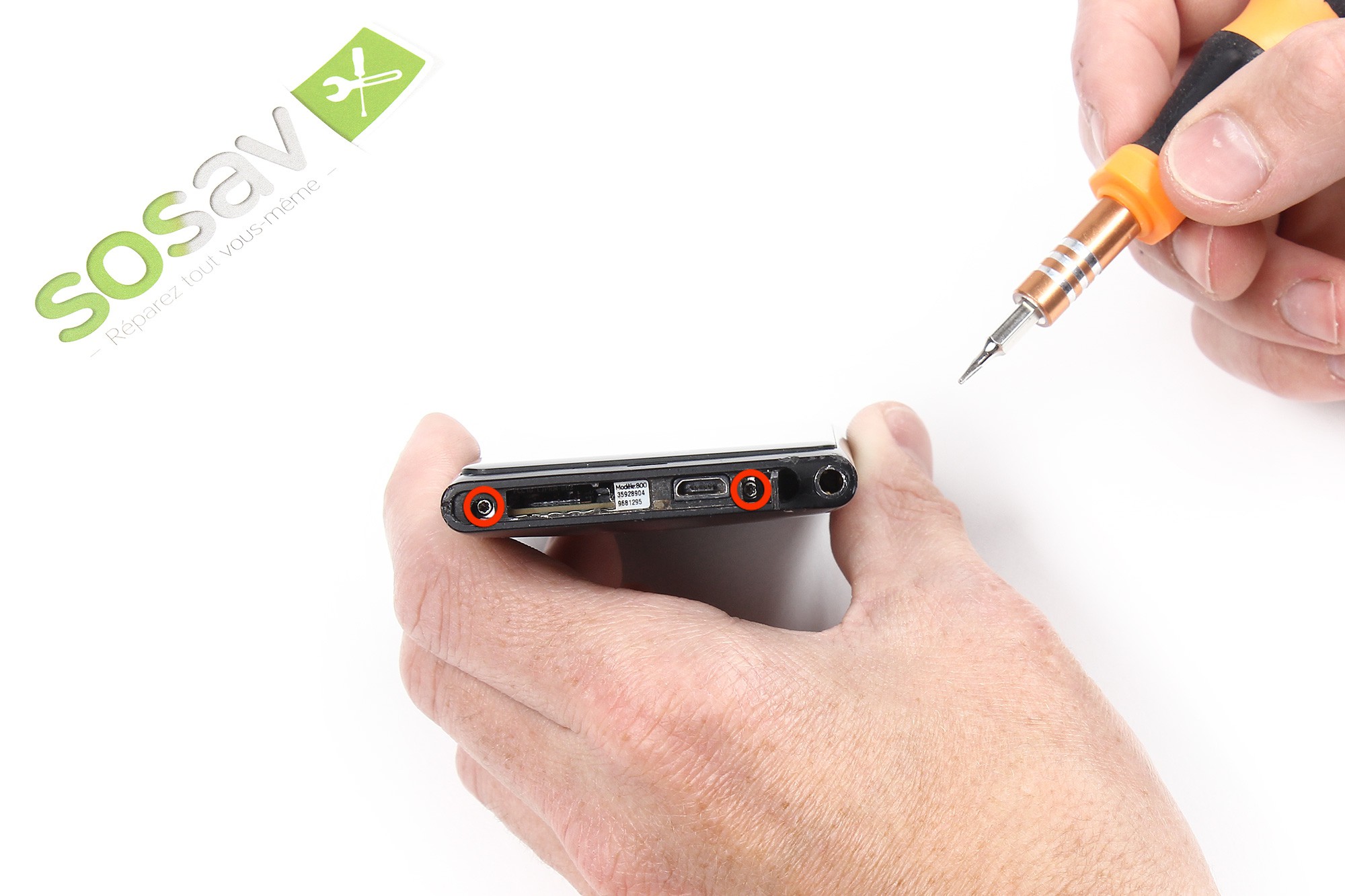

Dévissez les 2 vis torx T5 entourées en rouge sur la photo. Celles-ci retiennent l'écran au châssis de votre Nokia Lumia 800.
A noter que la vis de droite ne peut pas se retirer complètement de son logement.

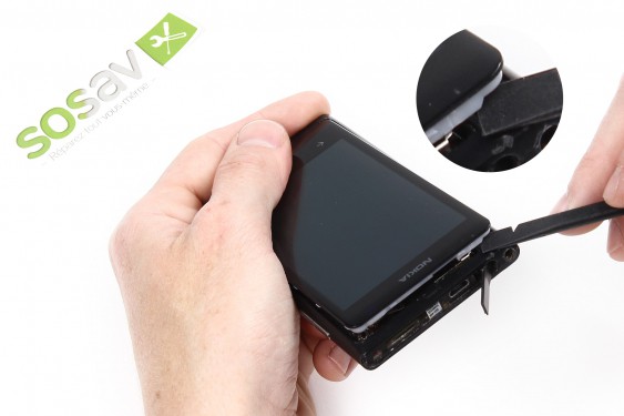

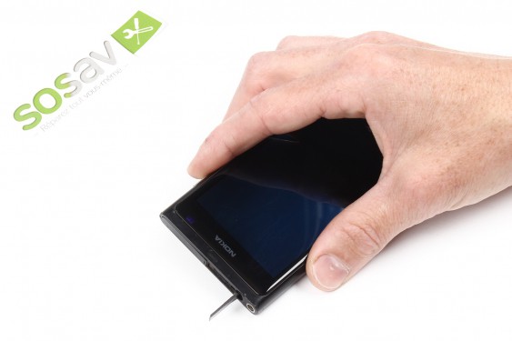

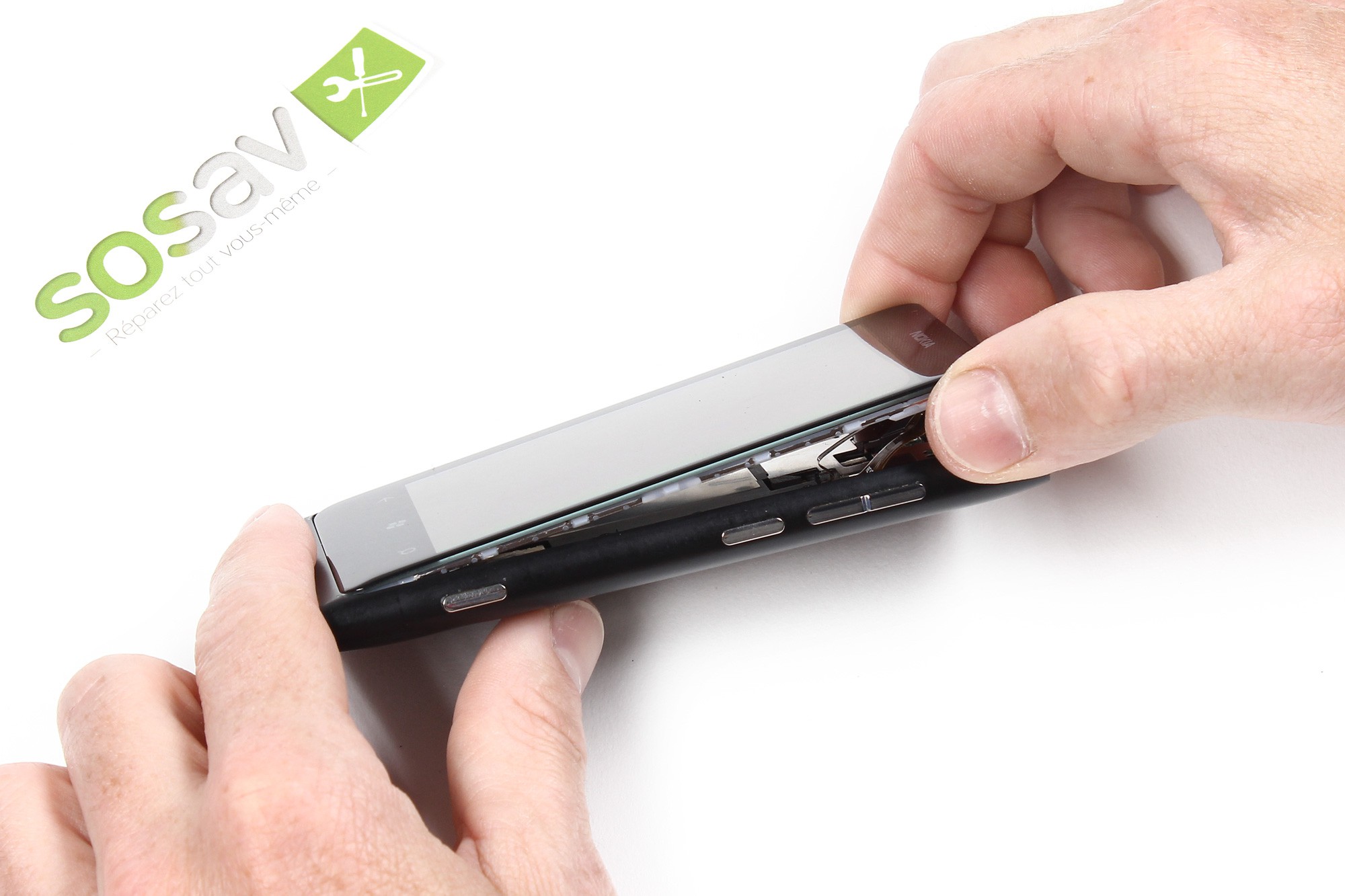

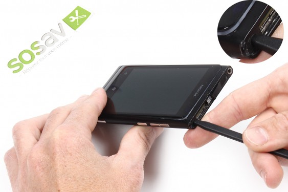

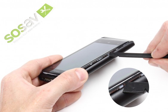

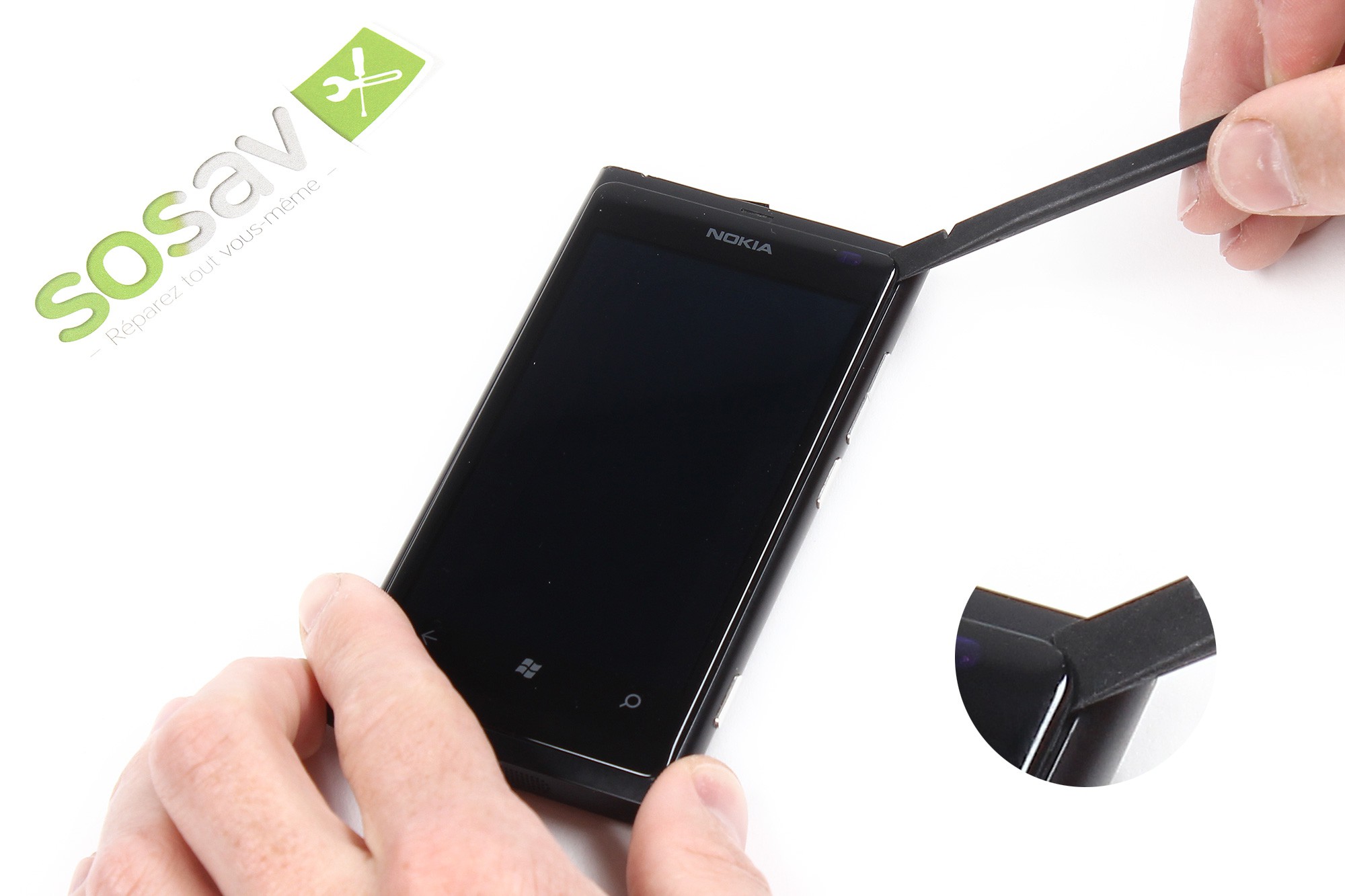

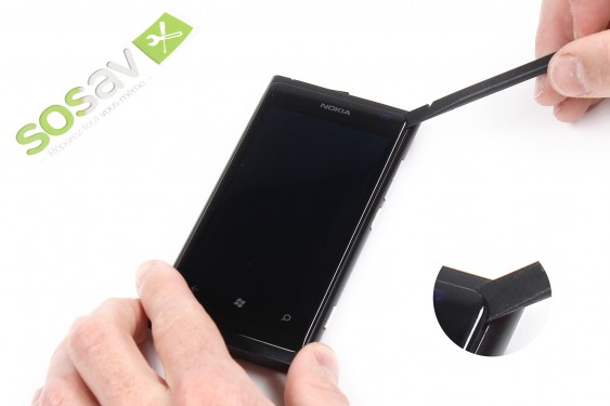

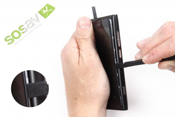

Insérez le côté pointu de la spatule, puis faites levier afin de soulever légèrement l'écran.
Insérez délicatement la spatule en nylon entre la coque arrière et l'écran de votre Nokia Lumia 800.
Faites glisser la spatule en douceur afin de déclipser l'écran de la coque arrière.

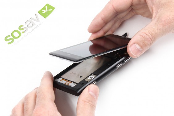

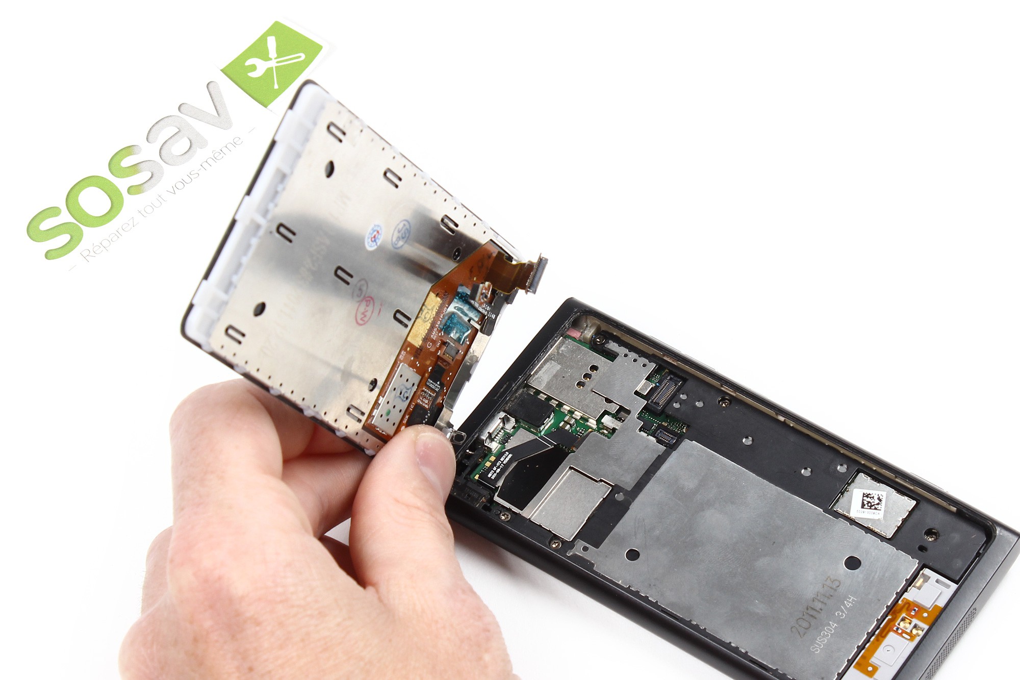

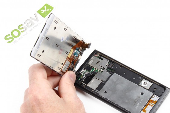

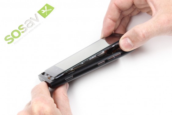

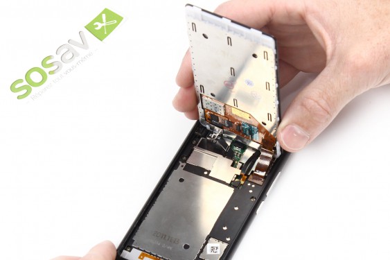

Décalez légèrement l'écran vers la droite (comme sur les photos ci-contre) afin de laisser apparaître les ergos.

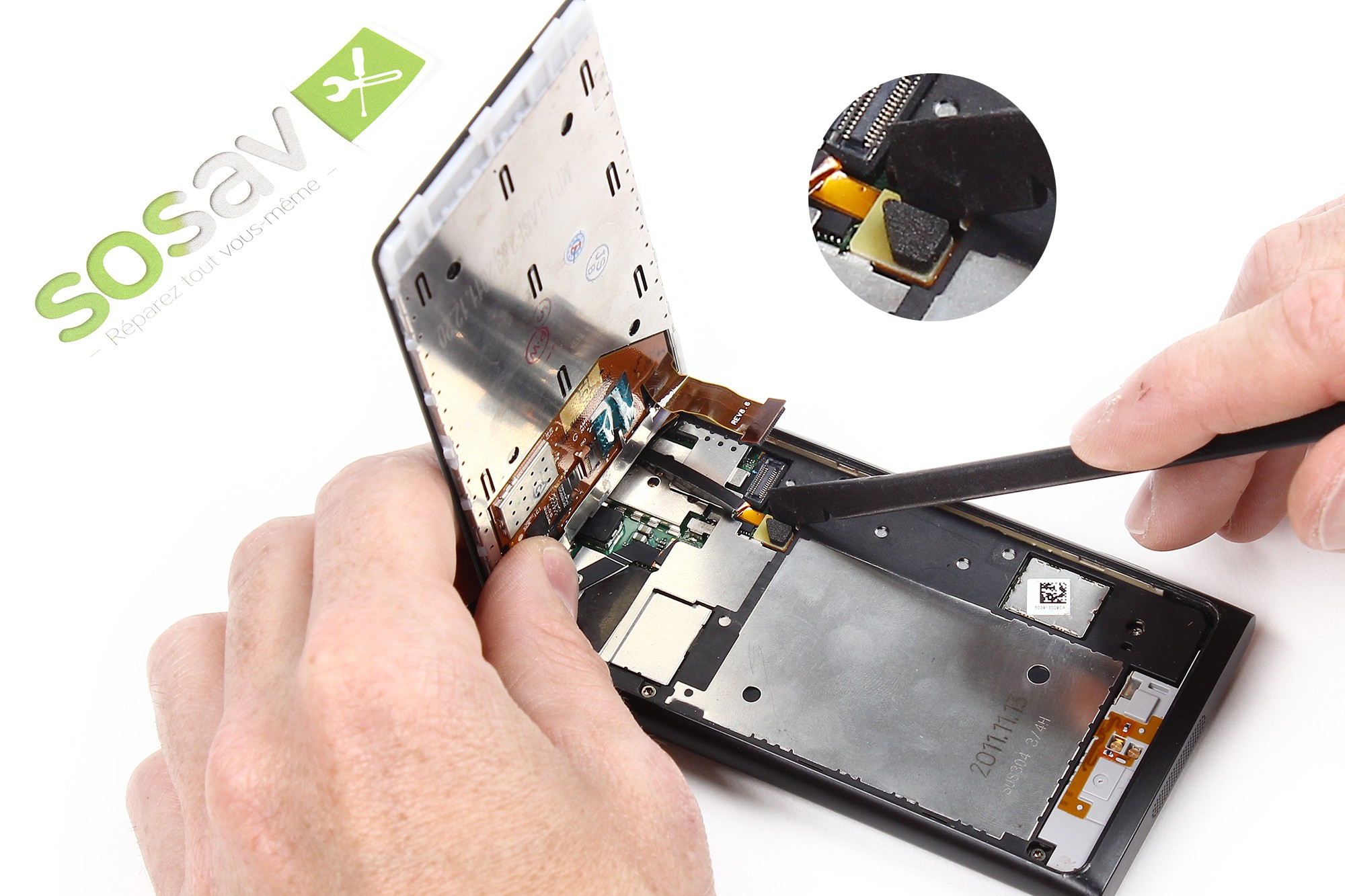

Vous pouvez ensuite soulever l'écran en douceur.

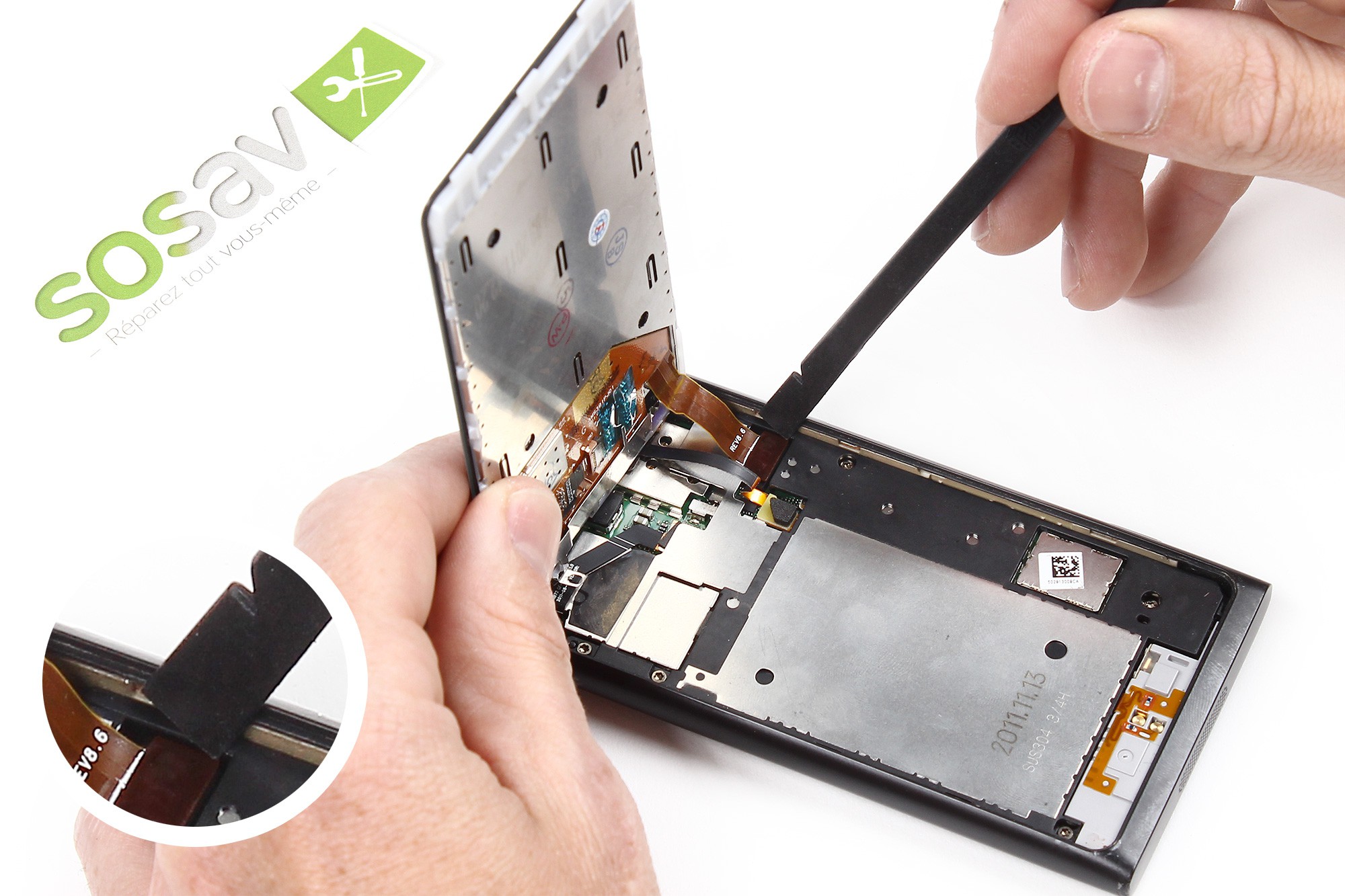

celui-ci est encore retenu par sa nappe de connexion ainsi que la nappe du capteur de proximité.

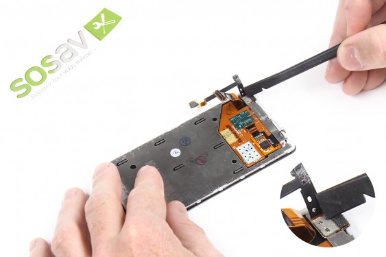

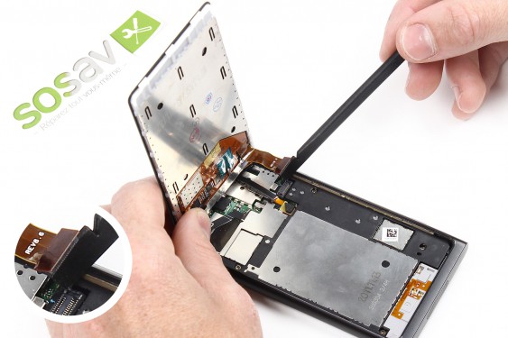

Reprenez votre spatule en nylon, puis venez soulever le connecteur de l'écran LCD.
Toujours avec la spatule, soulevez le connecteur du capteur de proximité.

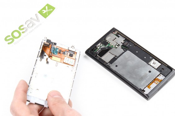

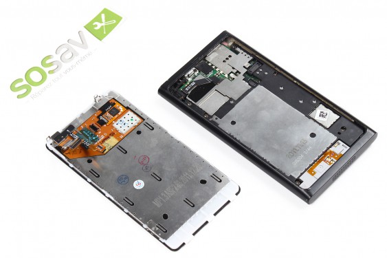

A présent vous pouvez saisir l'écran afin de l'ôter complètement.

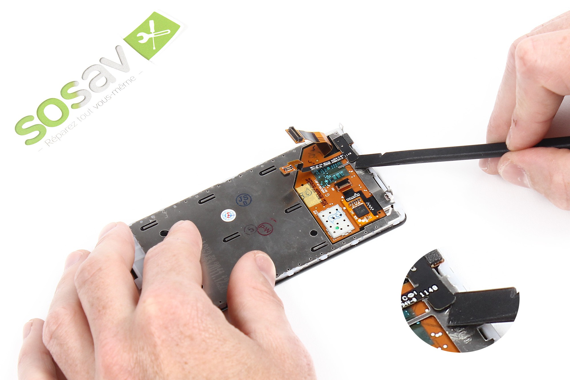

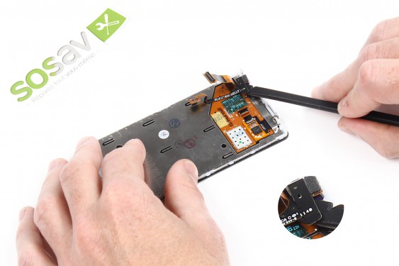

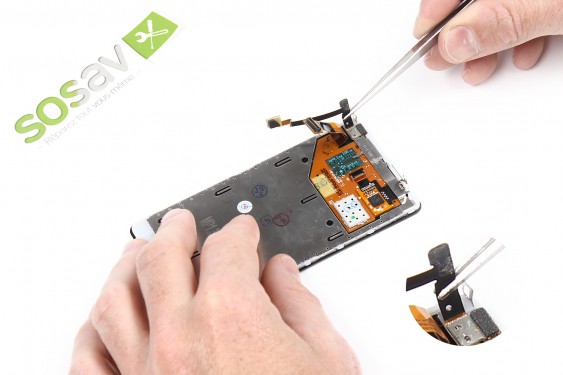

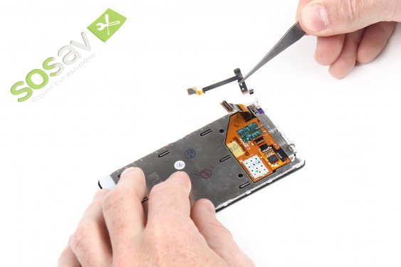

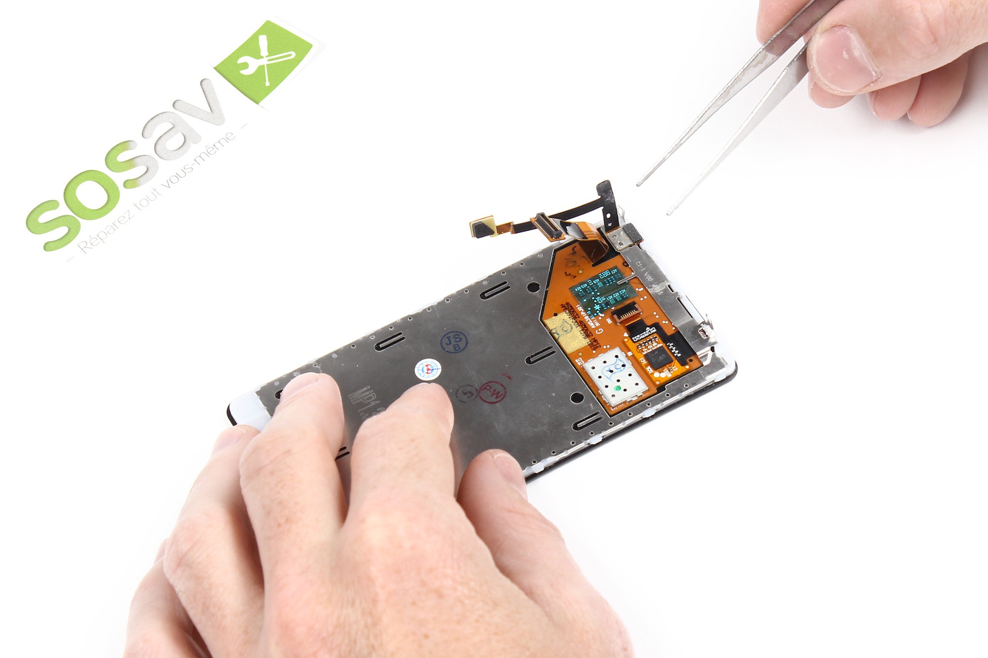

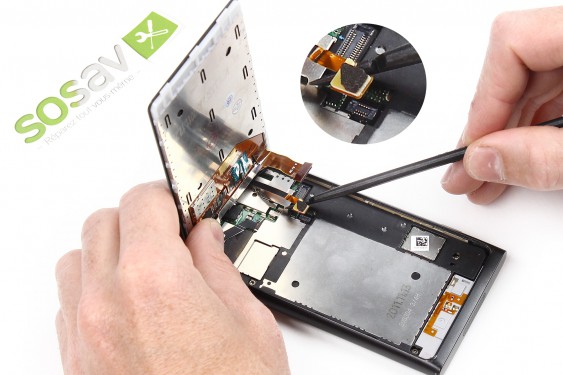

Avec le côté plat de la spatule, décollez la nappe du capteur de proximité.
Prenez la pince incluse dans nos kits outils et retirez le capteur de proximité de son logement.

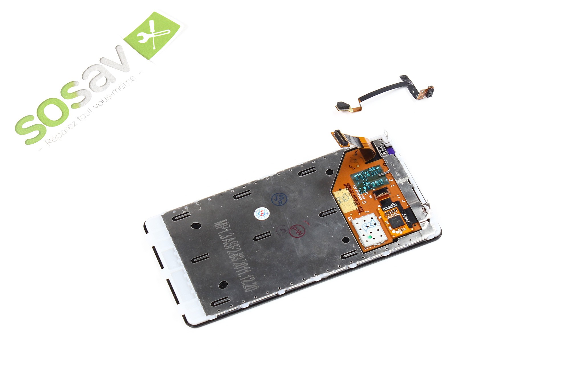

Le capteur de proximité de votre Nokia Lumia 800 désormais démonté.
En cas de besoin vous pouvez procéder au remplacement de celui-ci par une pièce neuve.
