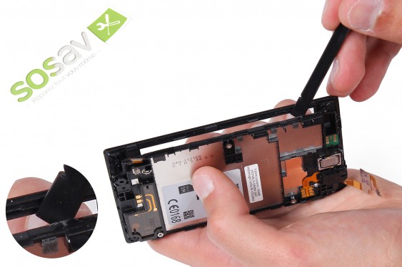

Insérez une spatule en nylon entre le châssis interne et le bloc LCD de votre Lumia 520.
Puis faites-la glisser comme sur les photos ci-contre afin de déclipser le châssis interne.
Saisissez le châssis interne pour le retirer totalement.

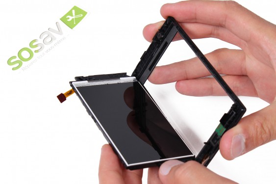

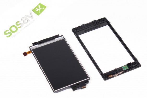

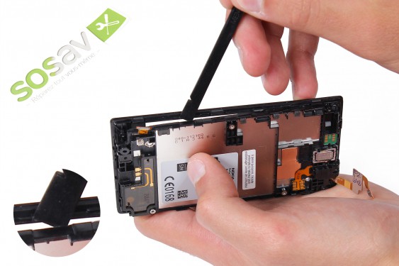

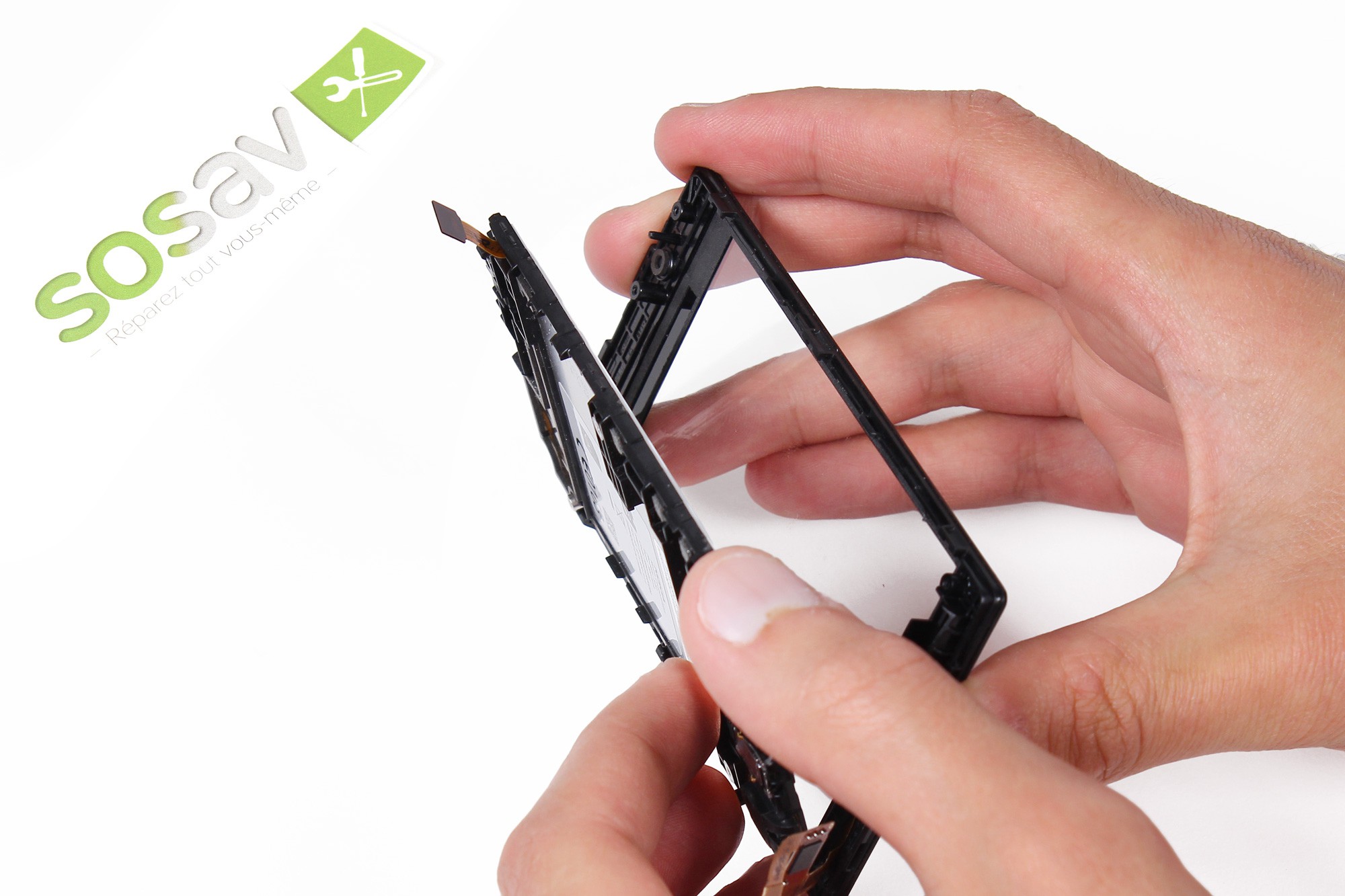

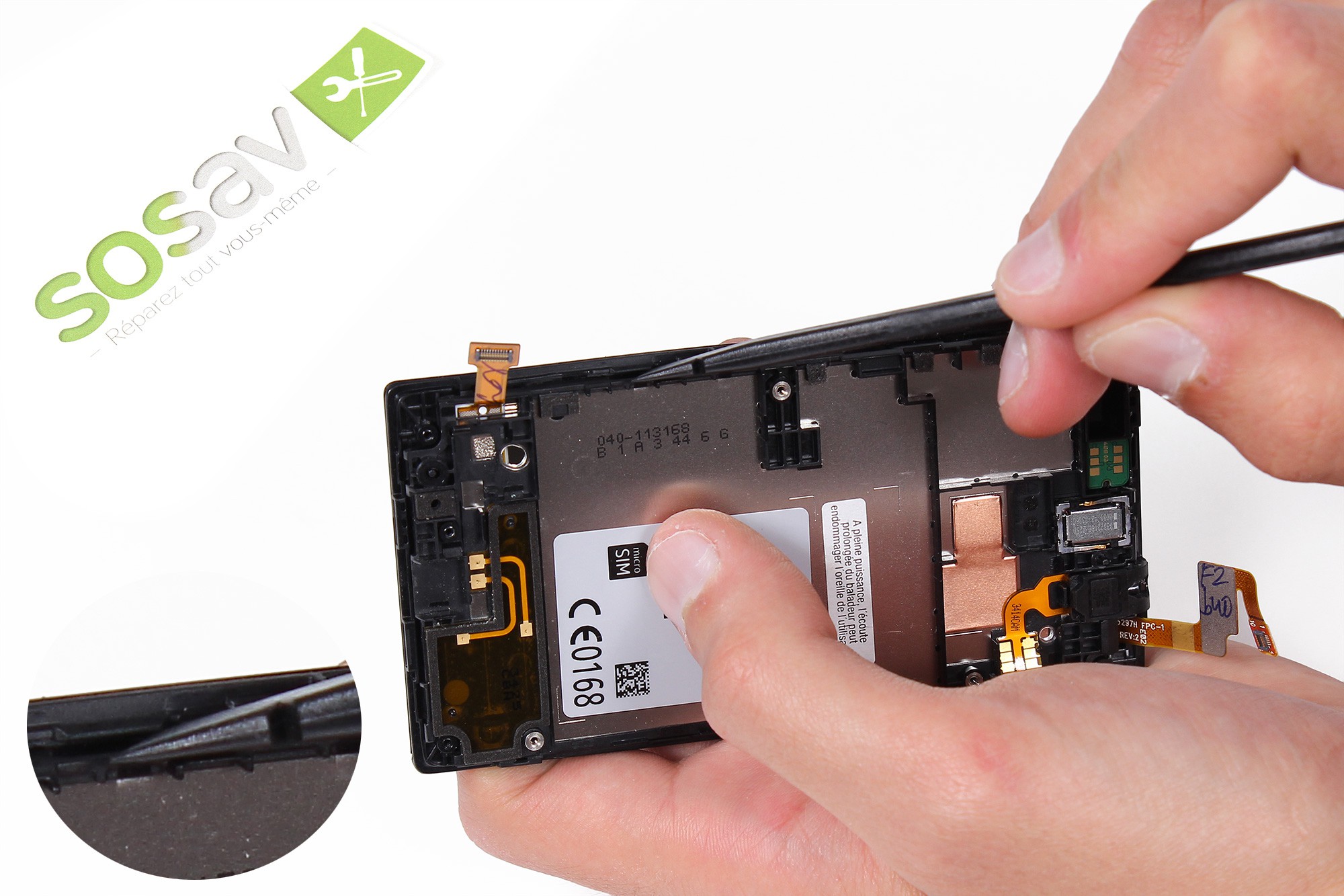

A l'aide d'une spatule en nylon, déclipsez délicatement l'écran LCD de la vitre tactile comme indiqué sur les photos.
Vous pouvez ensuite séparer délicatement l'écran de la vitre tactile.

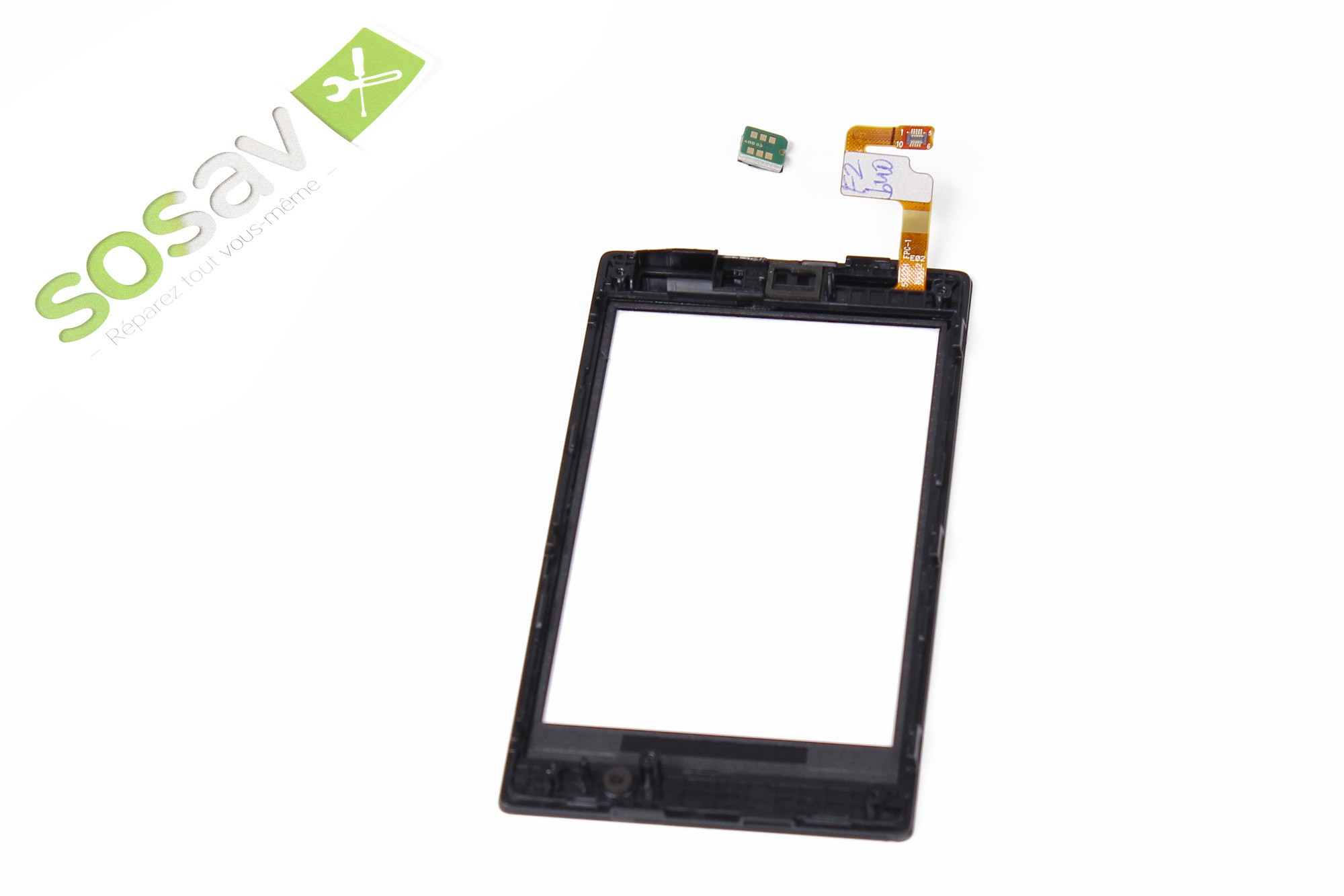

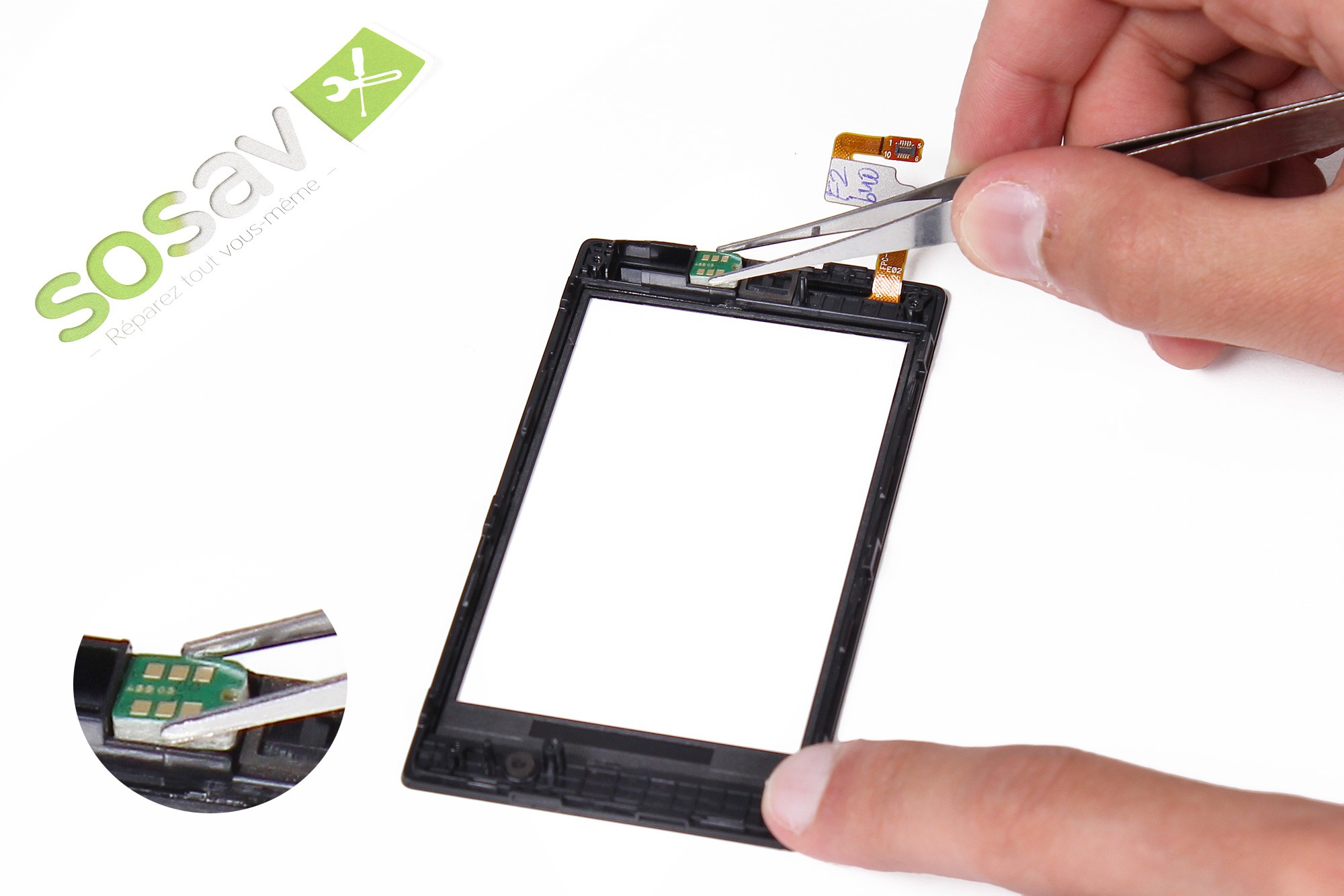

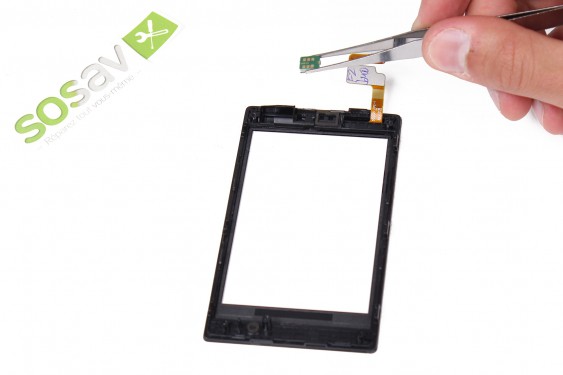

Avec une pince, saisissez puis délicatement retirez le capteur de proximité de son logement.

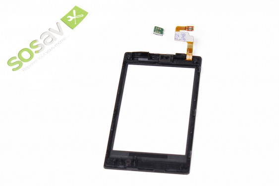

La vitre tactile de votre Lumia 520 est désormais démontée.
Remplacez-le par une pièce neuve si nécessaire.
