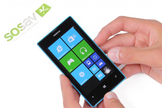

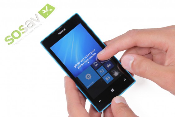

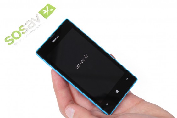

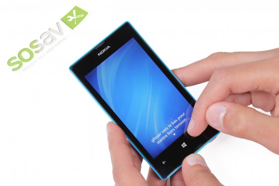

Avant de procéder au démontage de la prise jack du Lumia 520, il est nécessaire, pour des raisons évidentes de sécurité, de l'éteindre.
Pour cela, appuyez sur le bouton d'allumage durant quelques secondes puis confirmez l'extinction par "Éteindre".

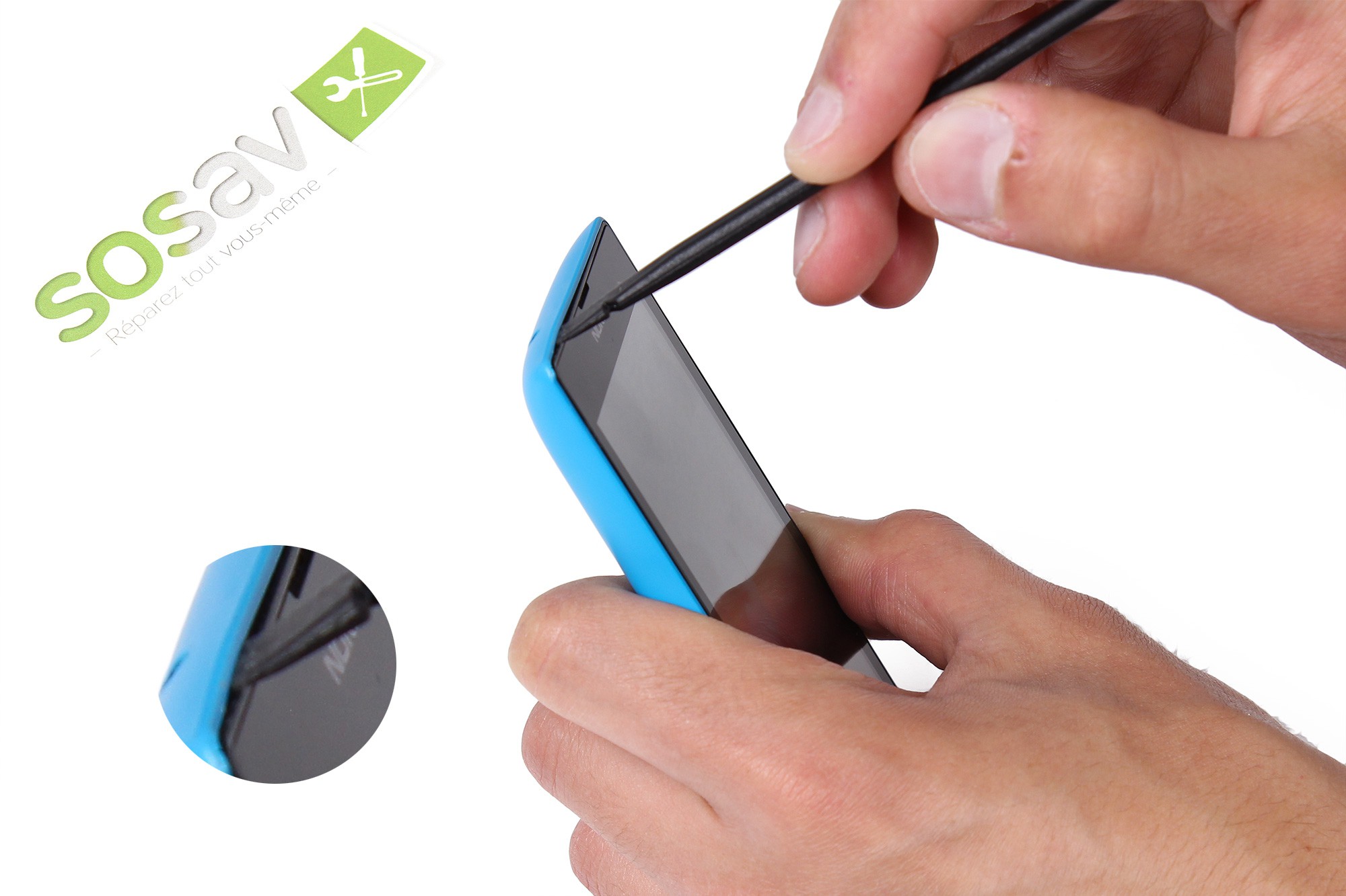

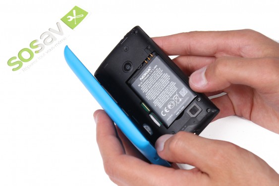

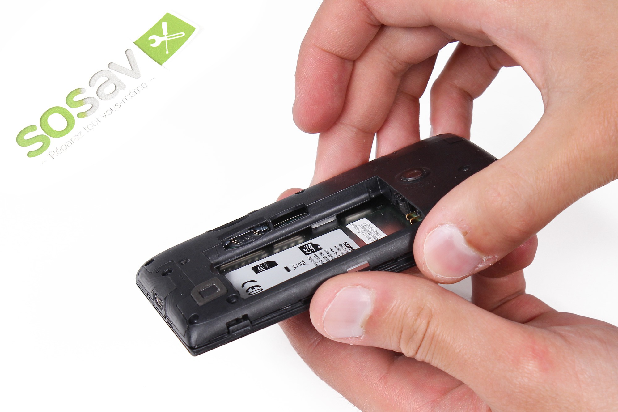

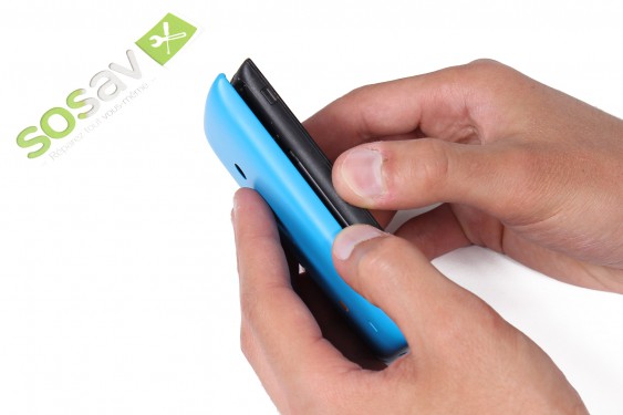

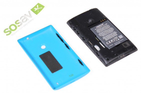

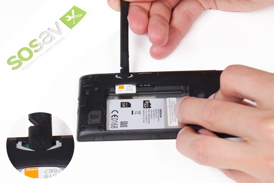

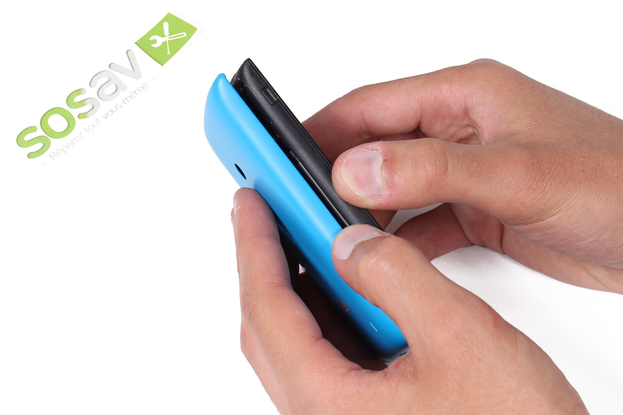

A l'aide d'une spatule en nylon, faites délicatement levier afin de déclipser la façade arrière du Lumia 520.
Saisissez désormais la coque arrière, puis procéder à son retrait.

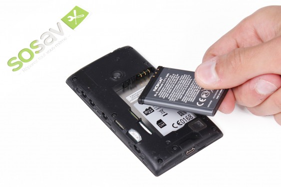

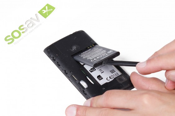

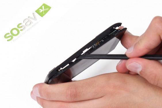

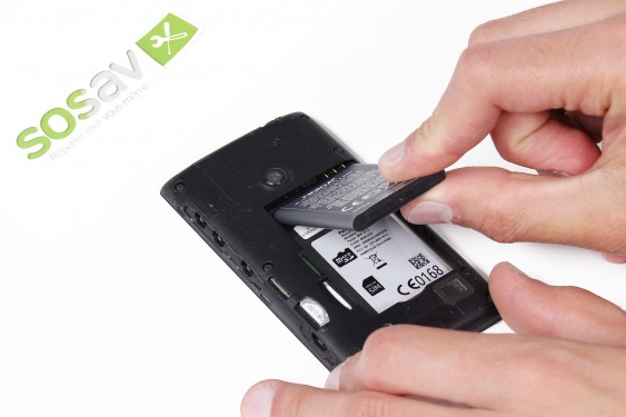

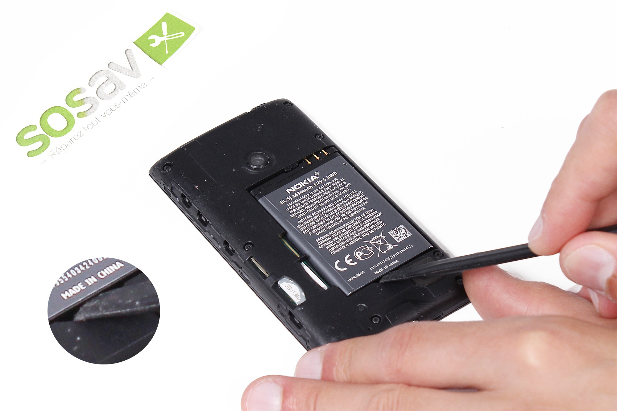

A l'aide d'une spatule en nylon, faites délicatement levier depuis l'ergo prévu à cet effet. Ceci afin de soulever légèrement la batterie du Lumia 520.
Saisissez désormais la batterie, puis procédez à son retrait.

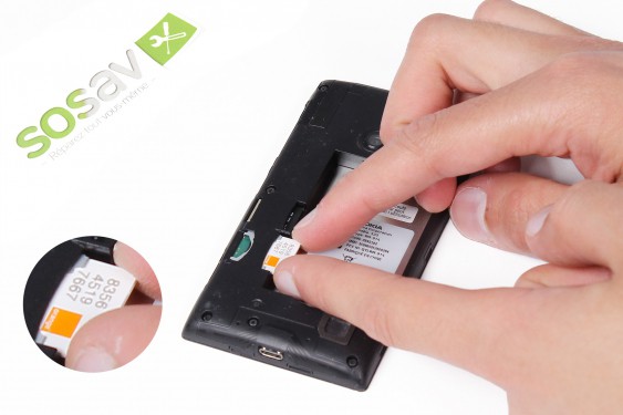

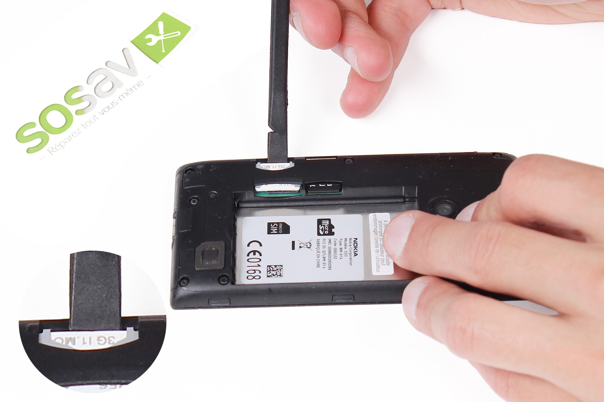

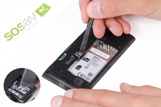

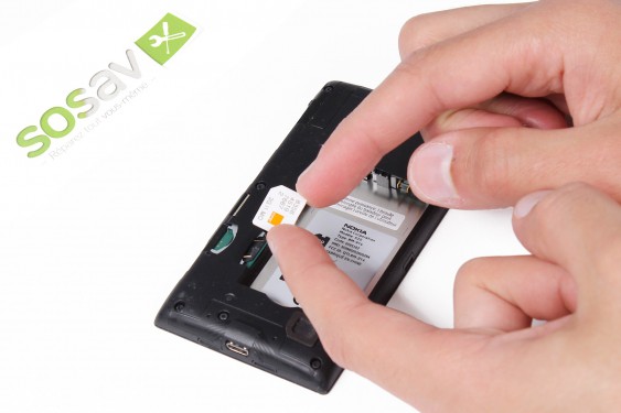

Avec le côté plat de la spatule en nylon, poussez la carte SIM afin de la faire sortir de son logement.

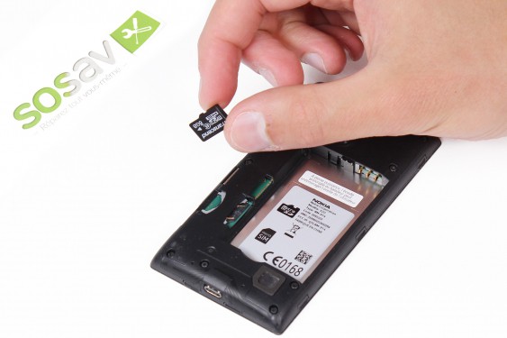

Ensuite, vous pouvez la saisir afin de procéder à son retrait.

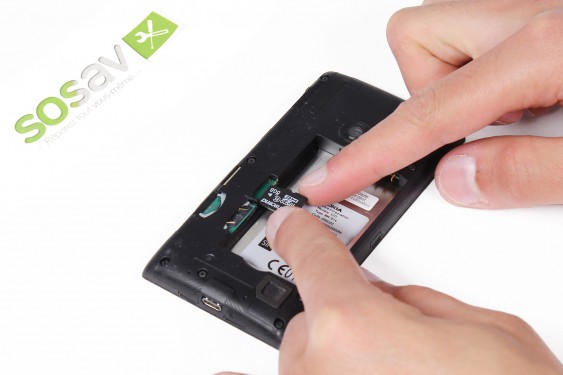

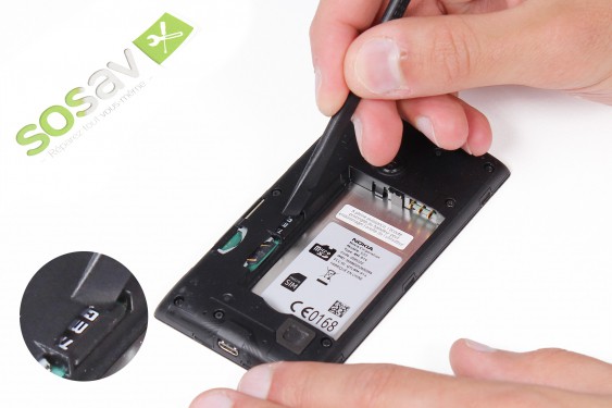

Toujours avec le côté plat de la spatule en nylon, répétez désormais l'opération avec la carte micro SD.

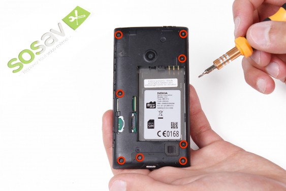

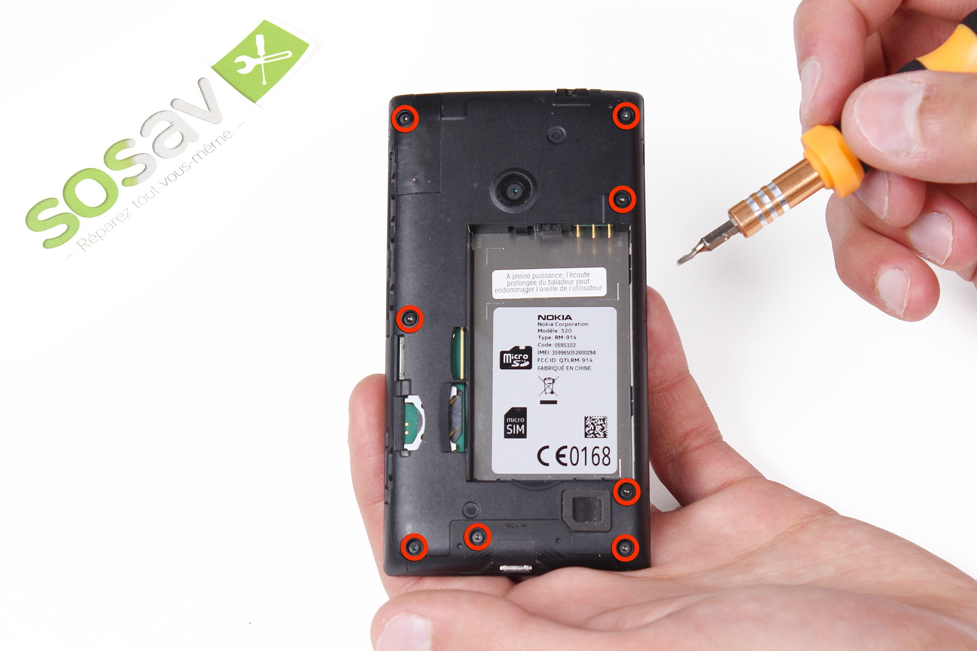

A l'aide d'un tournevis Torx (T5), dévissez les 8 vis entourées en rouge sur la photo.
Celles-ci retiennent le châssis interne au bloc LCD du Lumia 520.

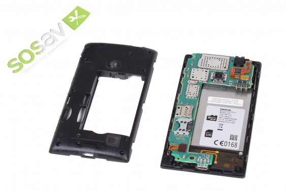

Insérez une spatule en nylon entre le châssis interne et le bloc LCD de votre Lumia 520.

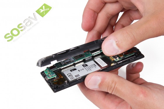

Puis faites-la glisser comme sur les photos ci-contre afin de déclipser le châssis interne.
Saisissez le châssis interne pour le retirer totalement.

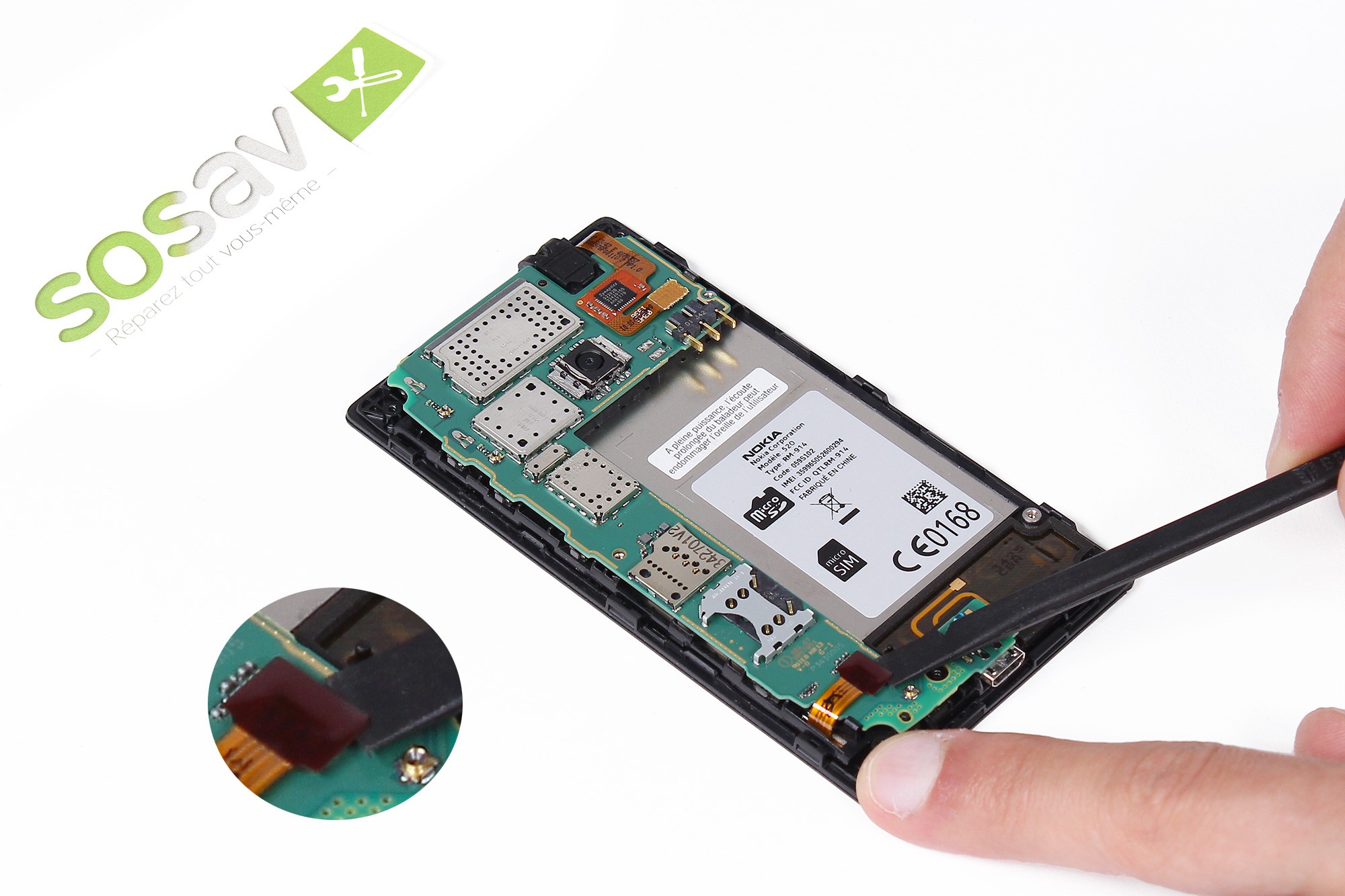

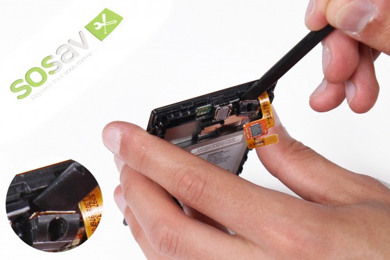

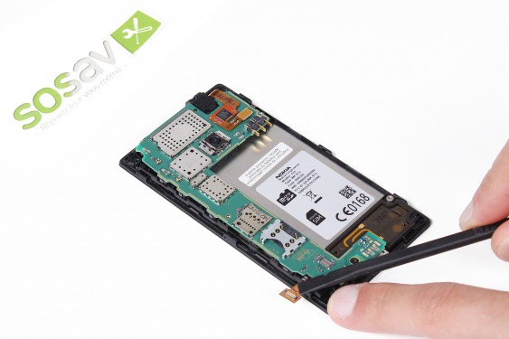

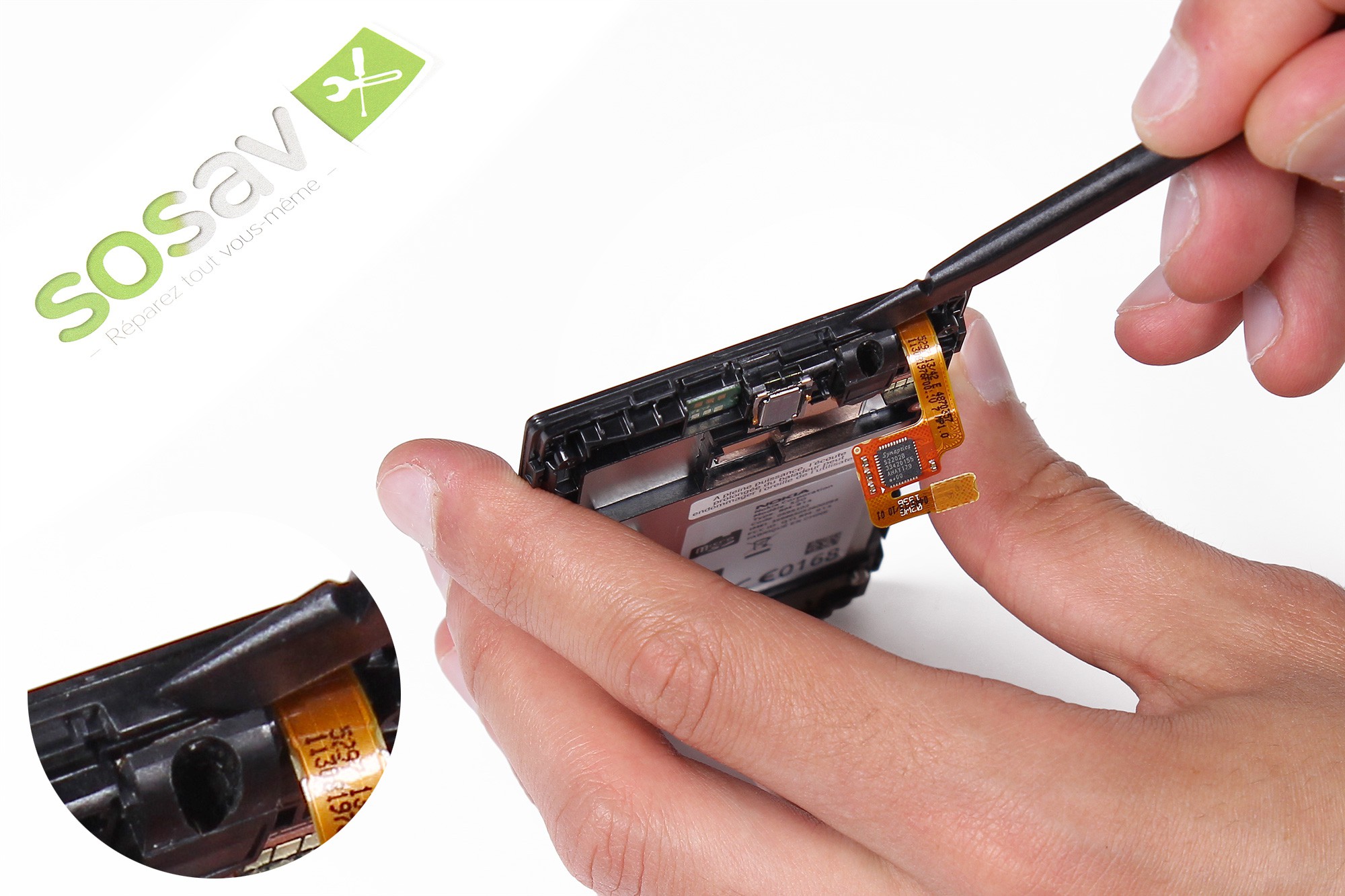

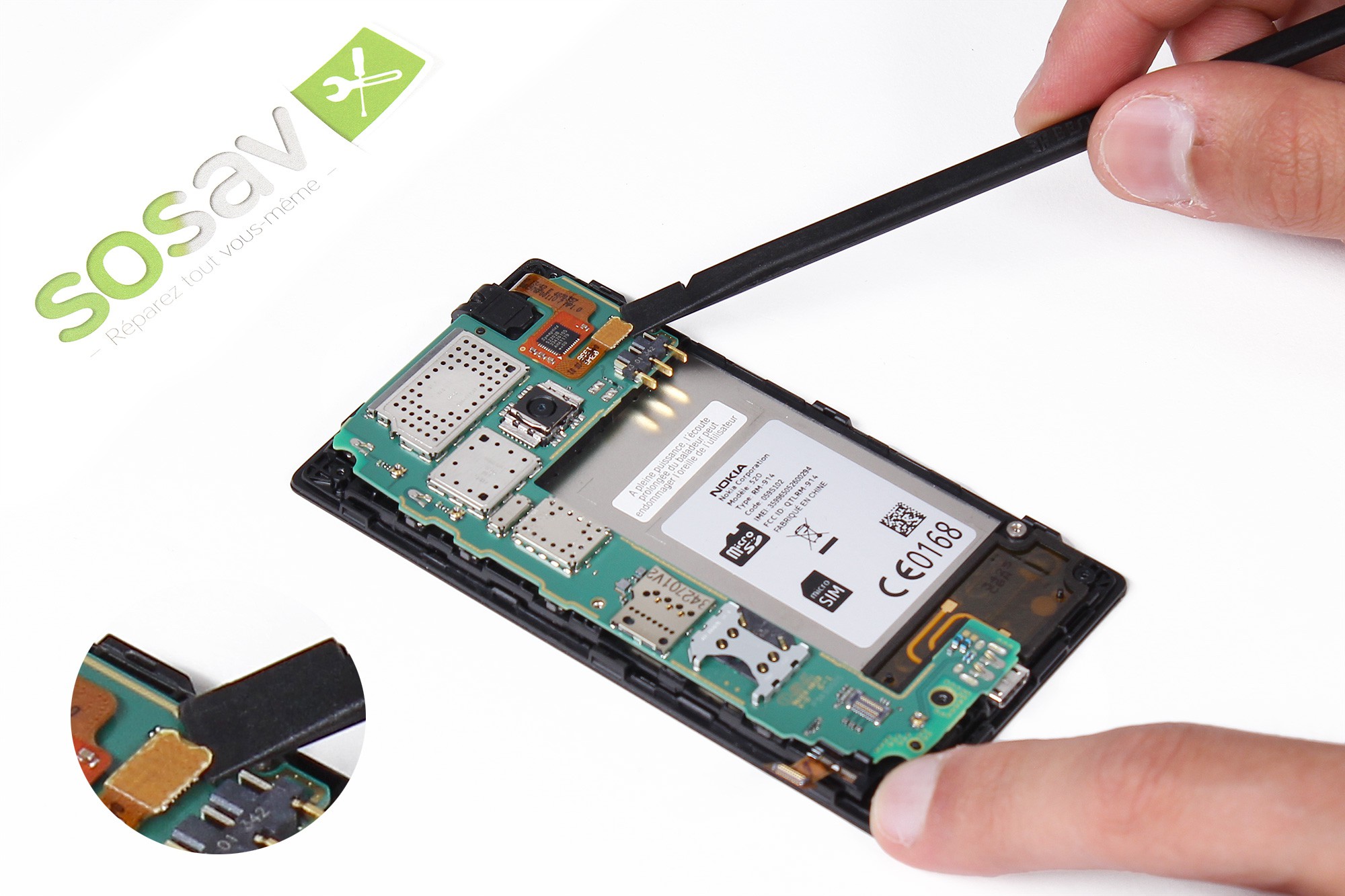

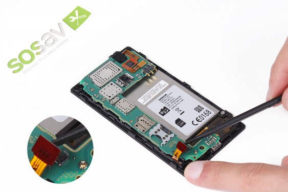

A l'aide d'une spatule en nylon, faites délicatement levier afin de déclipser le connecteur de l'écran LCD.
Répétez désormais l'opération pour le connecteur de la vitre tactile, toujours grâce à la spatule.

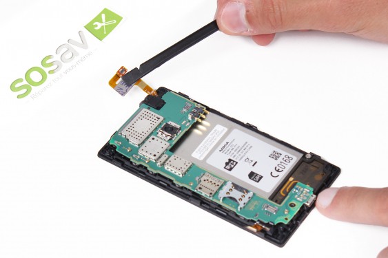

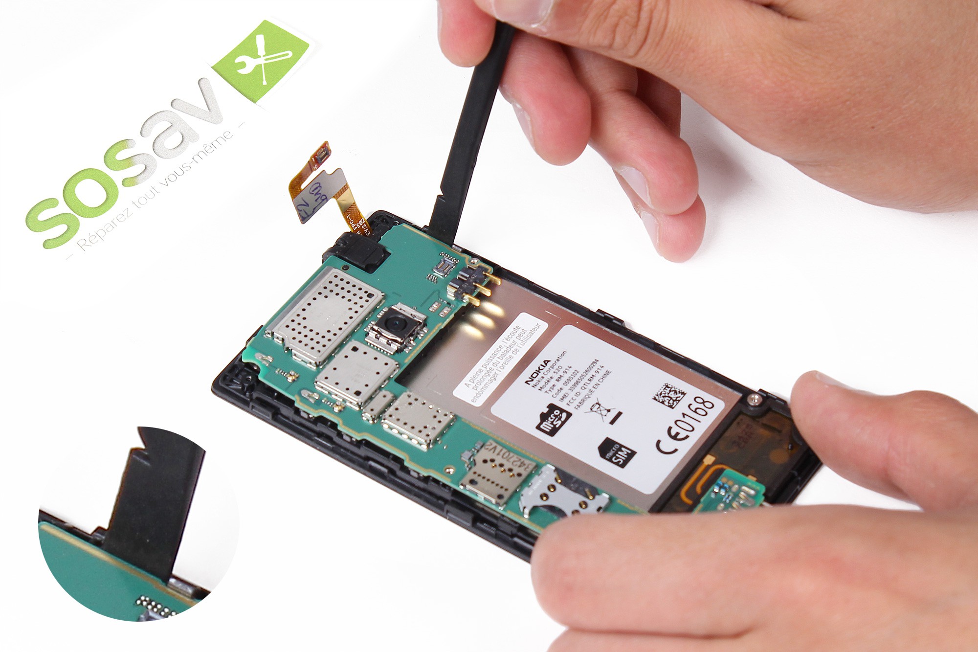

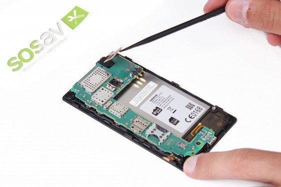

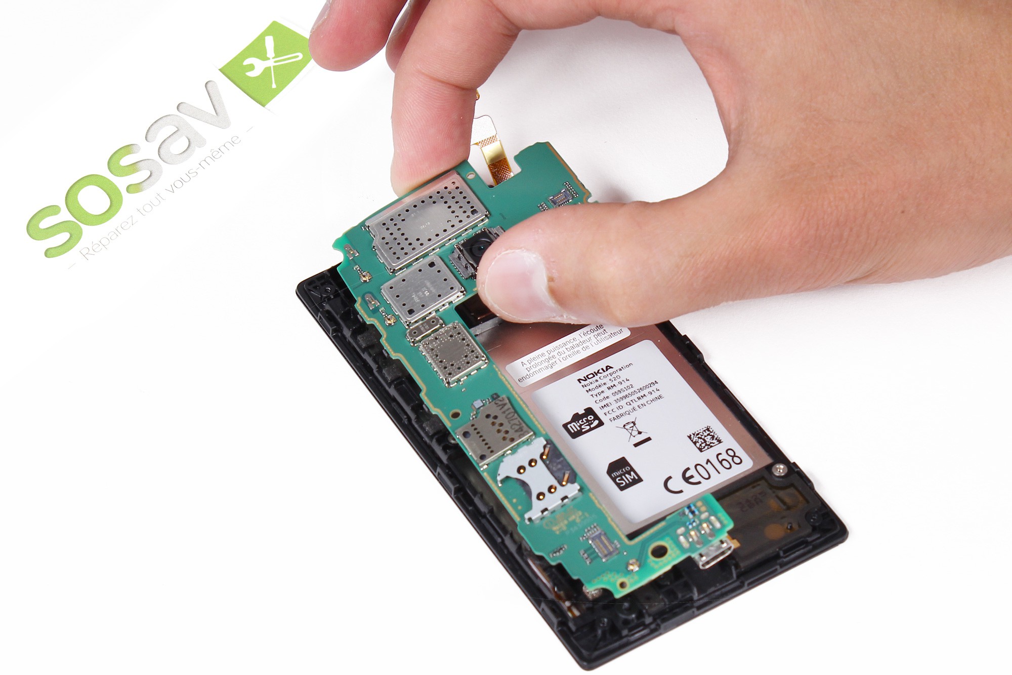

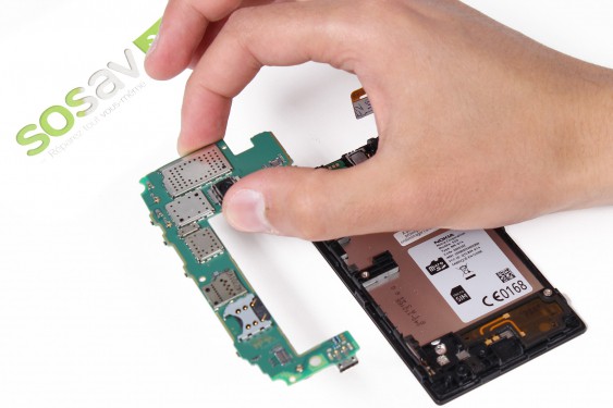

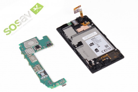

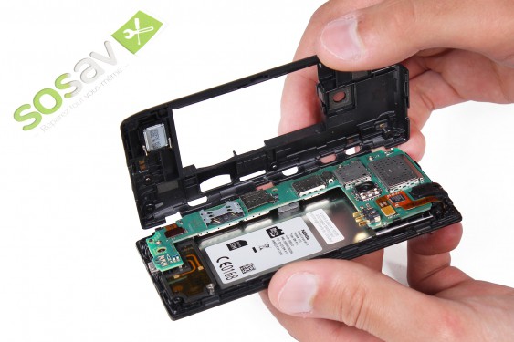

Insérez la spatule entre le châssis de l'écran et la carte mère.
Puis faites délicatement levier afin de soulever légèrement la carte mère.
Saisissez délicatement la carte mère, puis procédez à son retrait.

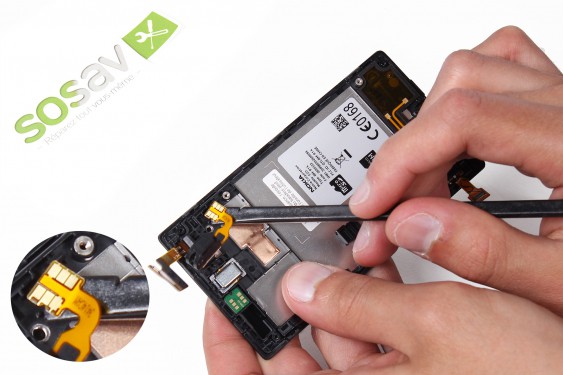

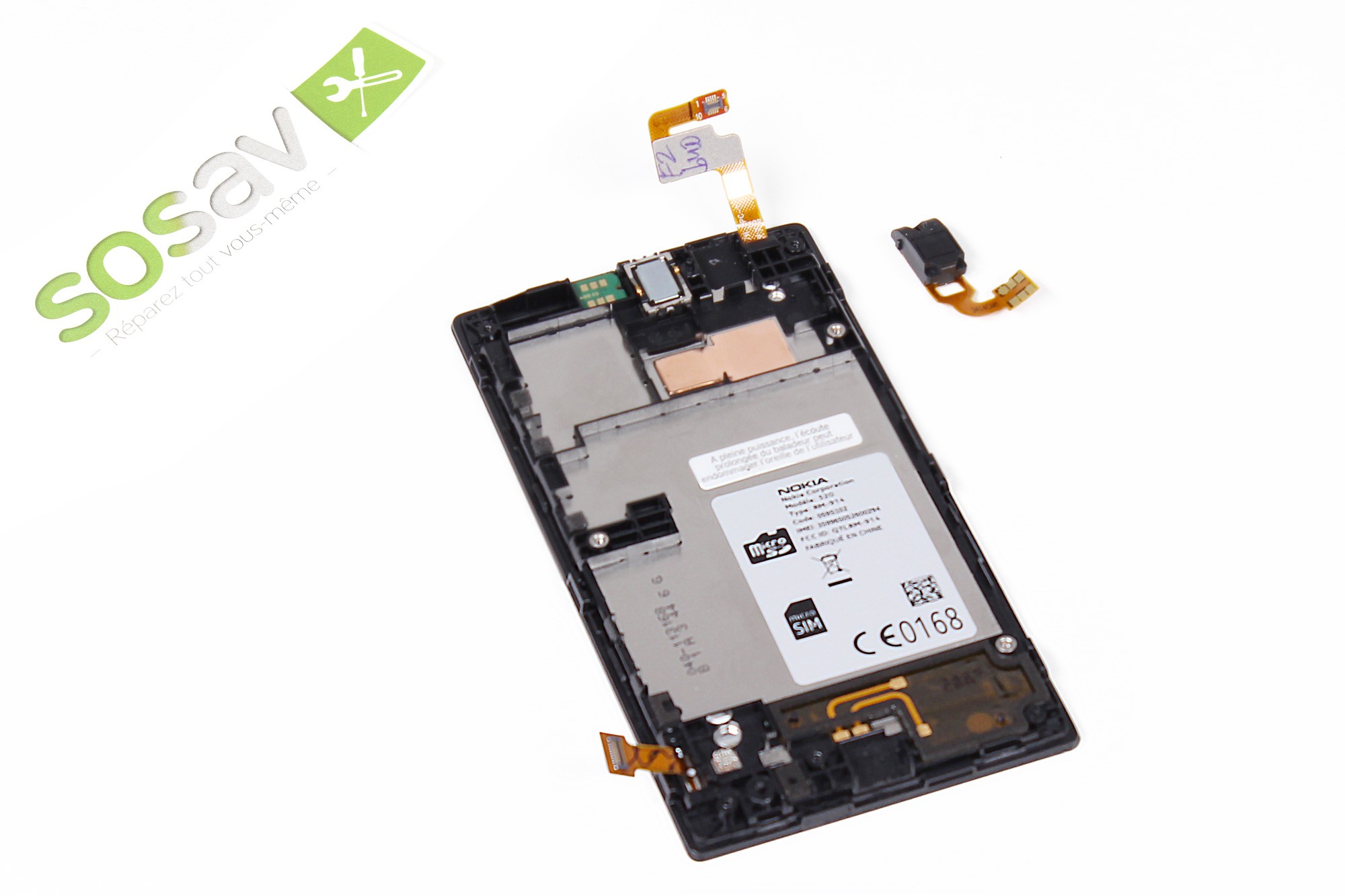

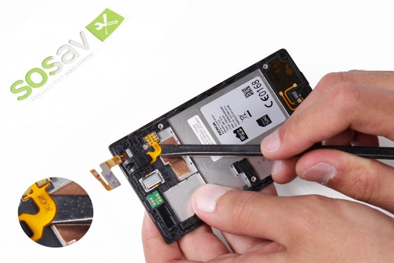

A l'aide d'une spatule en nylon, faites délicatement levier afin de décoller la prise jack du châssis du LCD de votre Lumia 520.
La prise jack de votre Lumia 520 est désormais démontée.
Remplacez-la par une pièce neuve si nécessaire.
