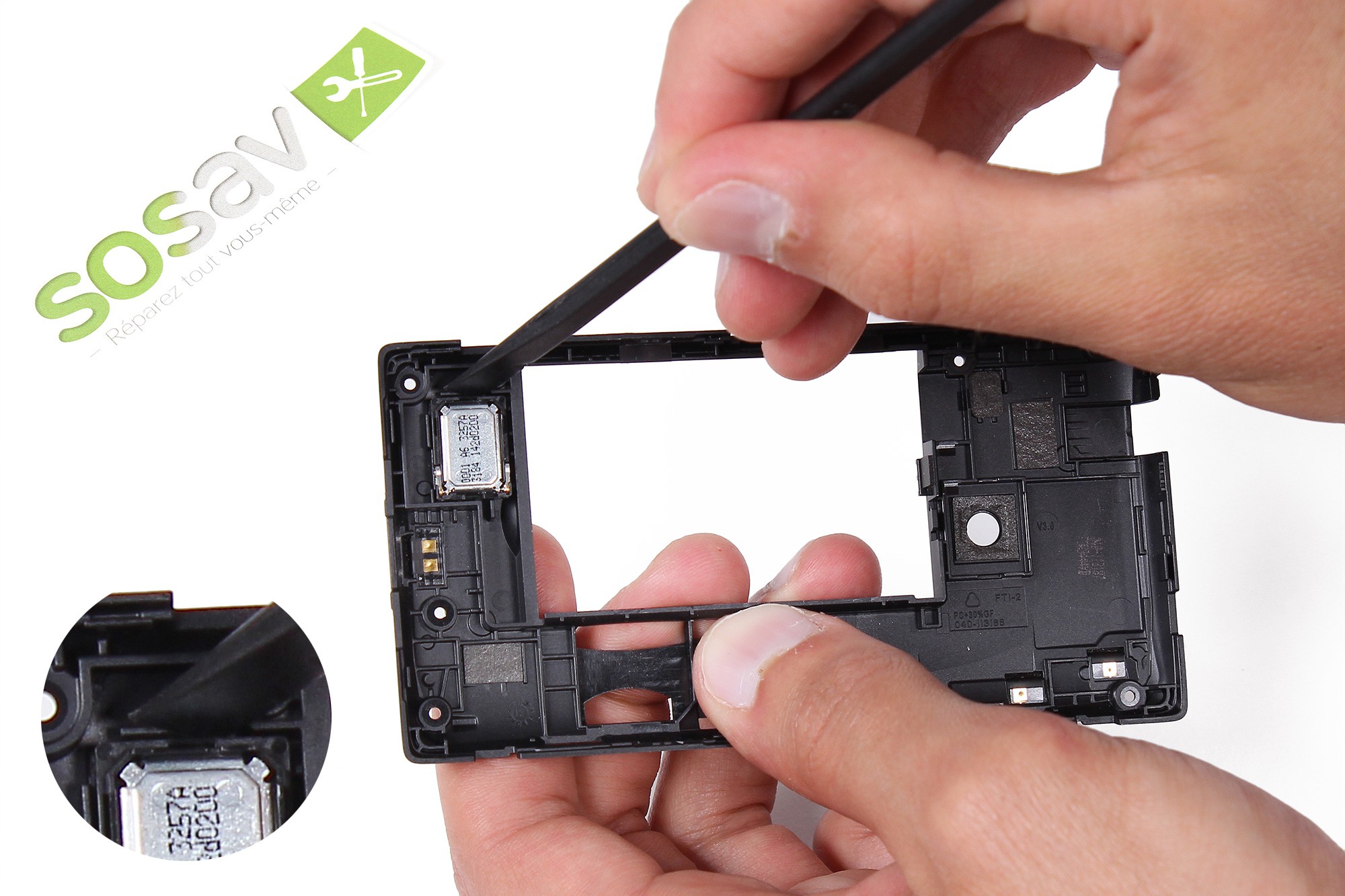

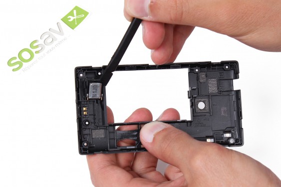

Insérez désormais le côté plat d'une spatule en nylon entre le châssis interne et le haut-parleur externe.
Faites ensuite délicatement levier afin de décoller le haut-parleur externe.

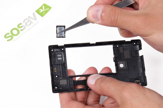

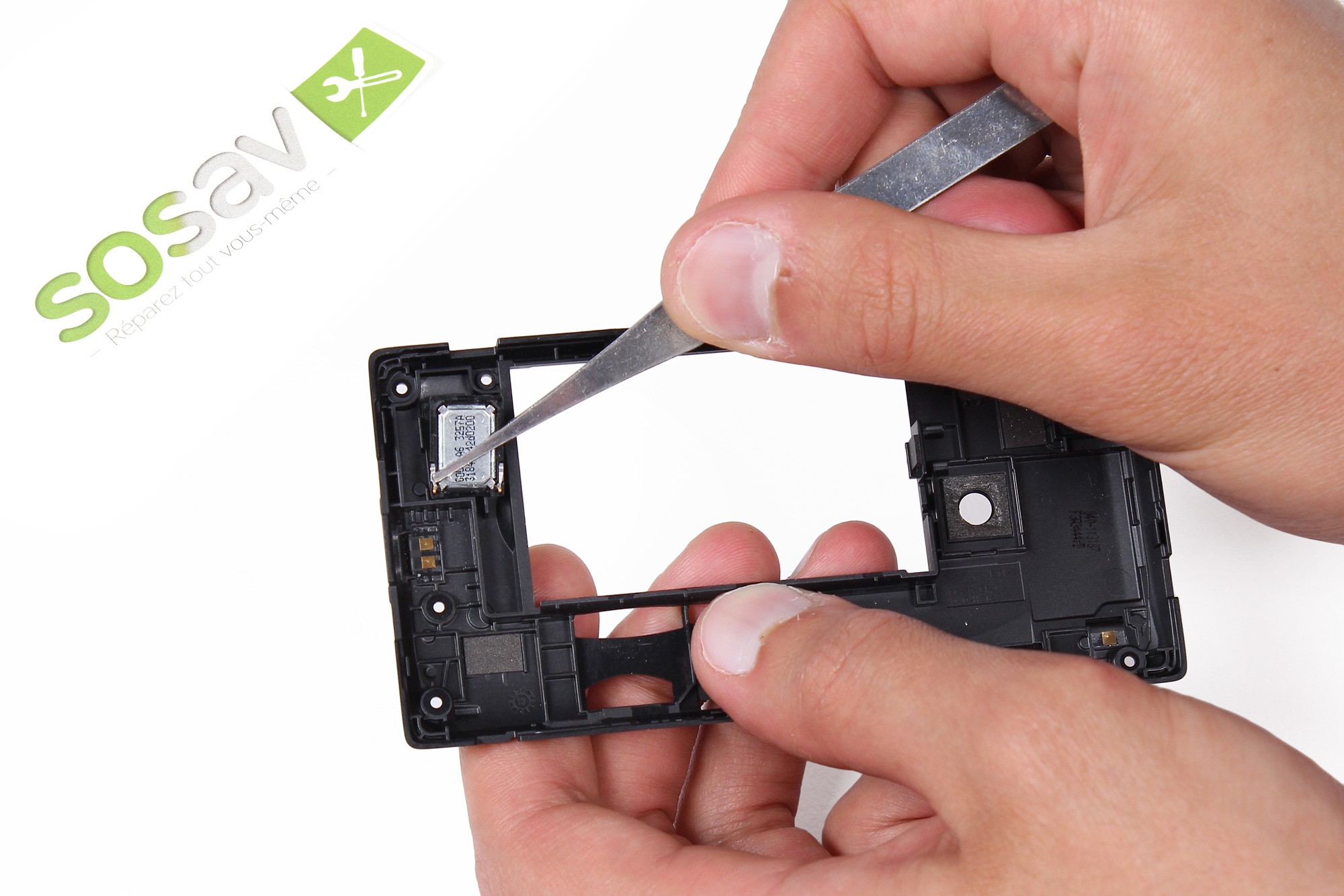

A l'aide d'une pince, saisissez puis procédez au retrait du haut-parleur externe.

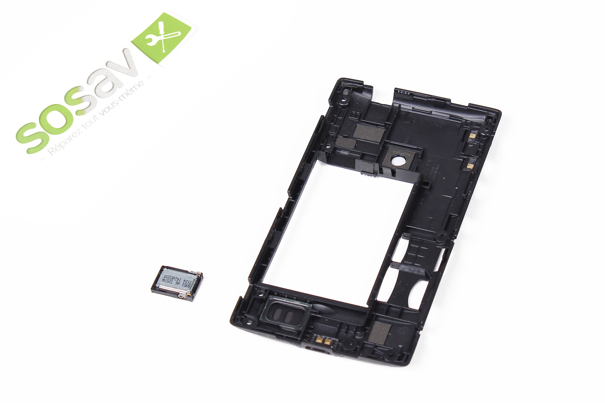

Le haut-parleur externe de votre Lumia 520 est désormais démonté.
Remplacez-le par une pièce neuve si nécessaire.
