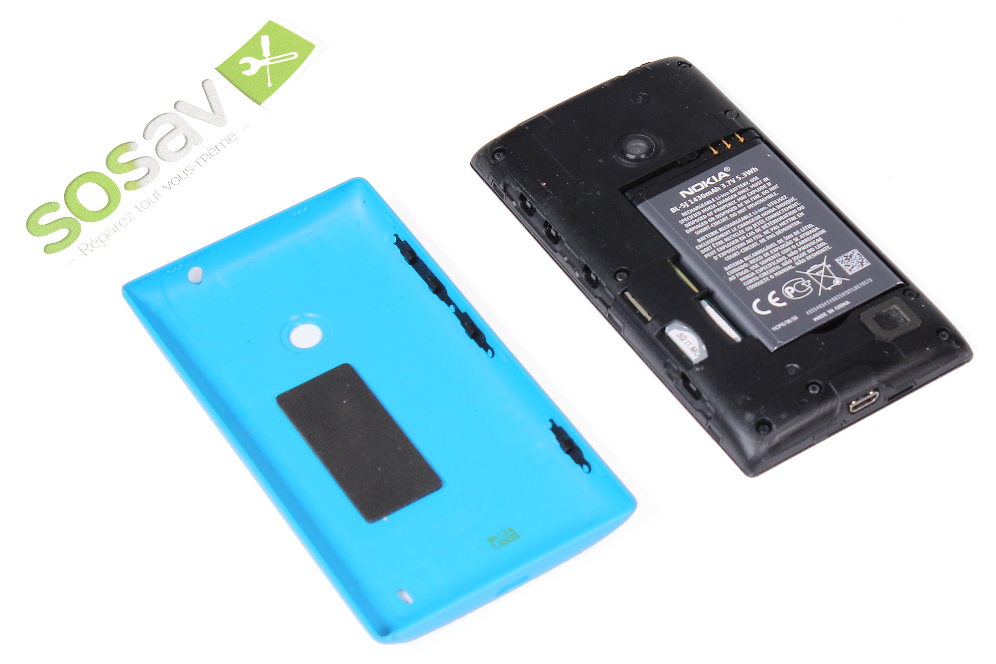

A l'aide d'une spatule en nylon, faites délicatement levier afin de déclipser la façade arrière du Lumia 520.
Saisissez désormais la coque arrière, puis procéder à son retrait.
La façade arrière de votre Lumia 520 est désormais démontée.
Remplacez-la par une pièce neuve si nécessaire.
