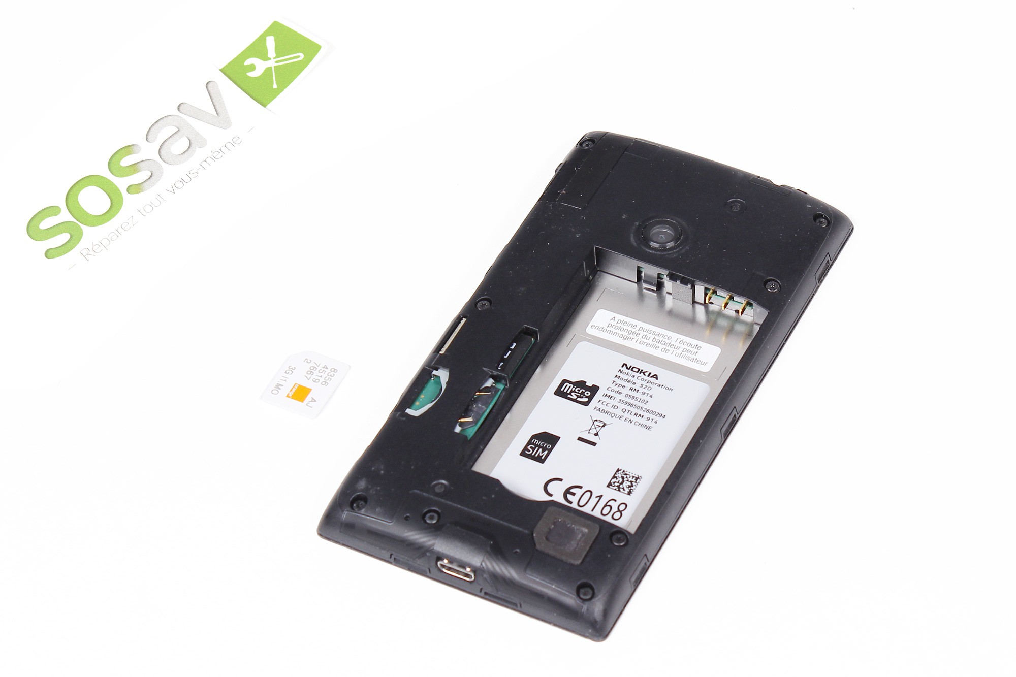

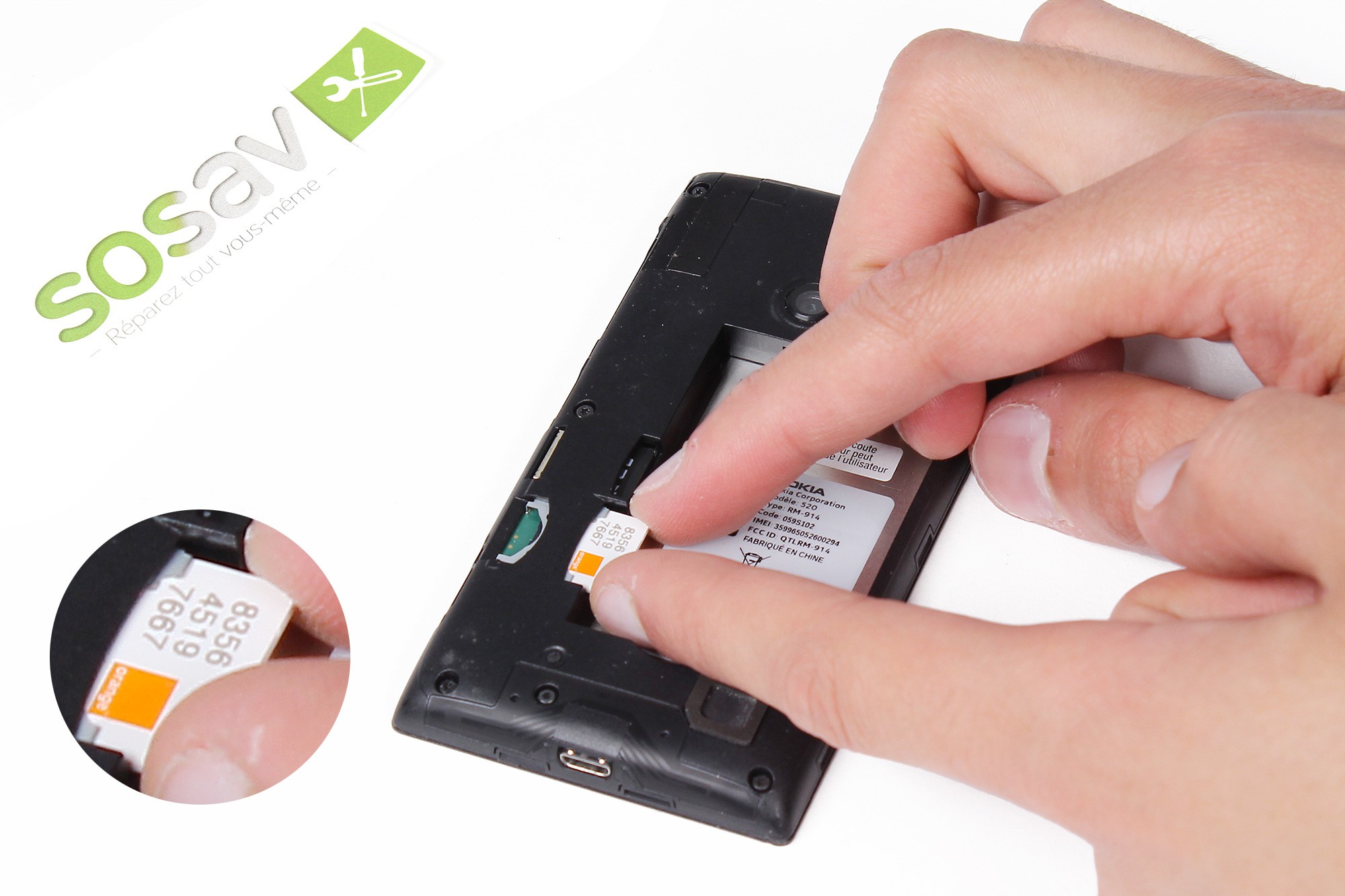

Avec le côté plat de la spatule en nylon, poussez la carte SIM afin de la faire sortir de son logement.
Vous pouvez désormais saisir votre SIM afin de procéder à son retrait.
La carte SIM de votre Lumia 520 est désormais démontée.
Changez-la par une carte SIM neuve si nécessaire.
