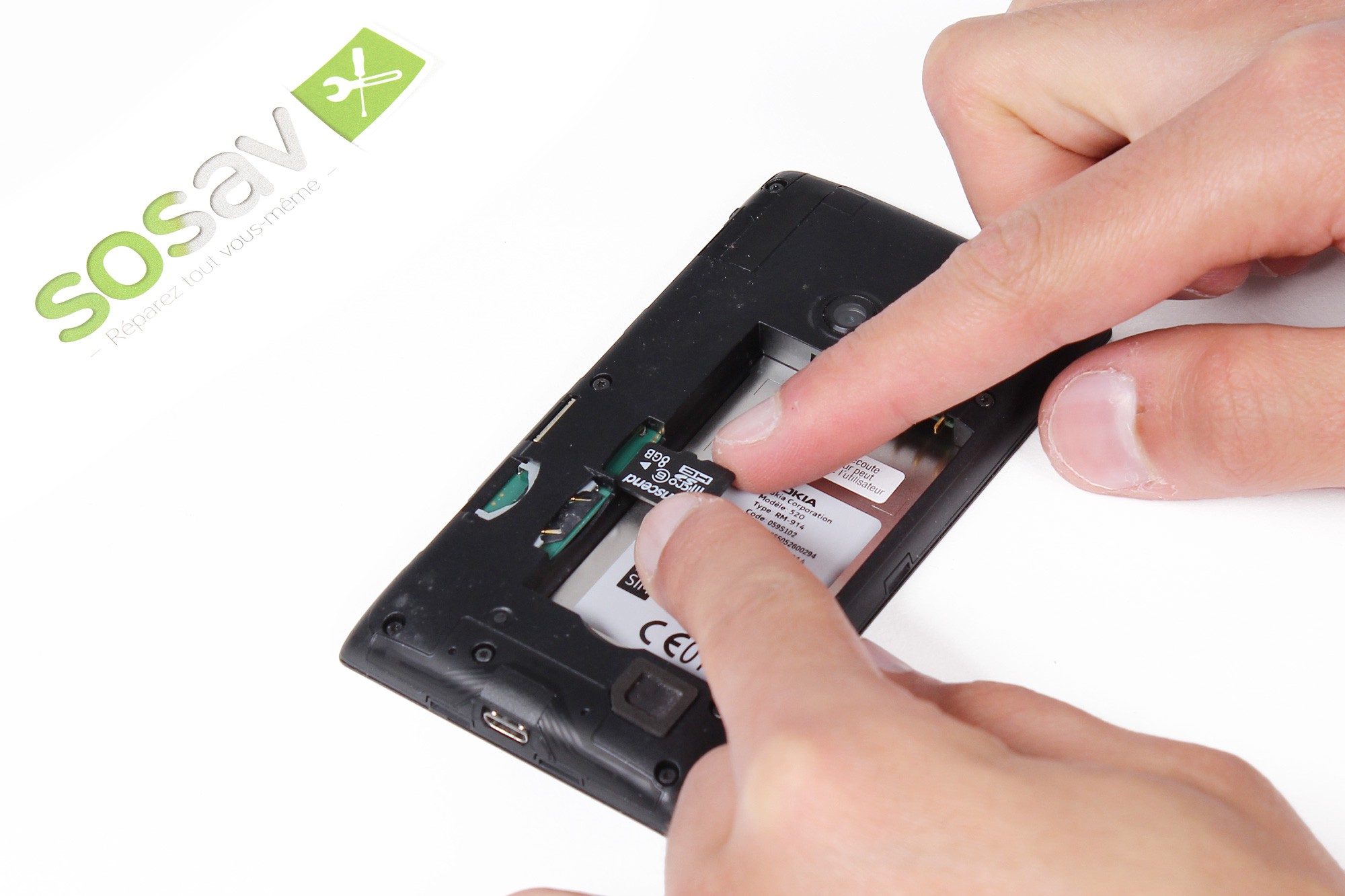

Avec le côté plat de la spatule en nylon, poussez la carte micro SD afin de la faire sortir de son logement.
Vous pouvez désormais saisir votre carte micro SD afin de procéder à son retrait.

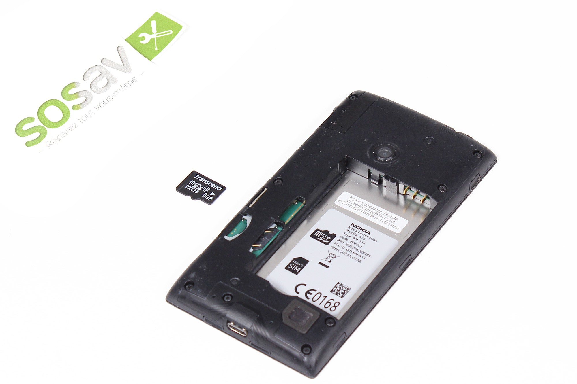

La carte SD de votre Lumia 520 est désormais démontée.
Remplacez-la par une carte microSD neuve si nécessaire.
