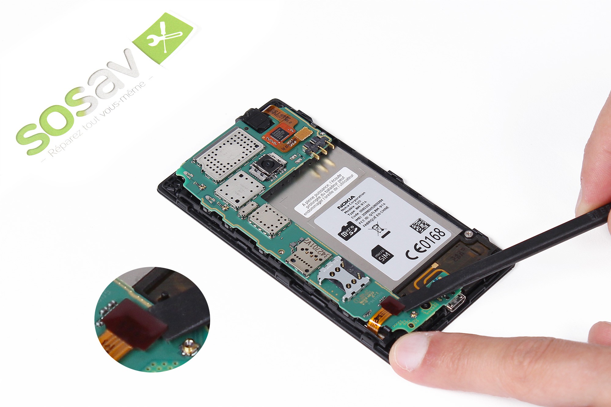

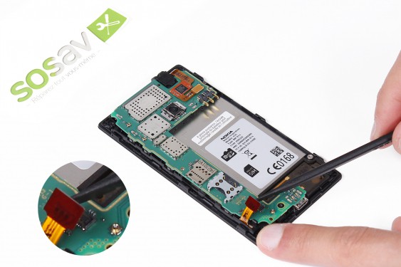

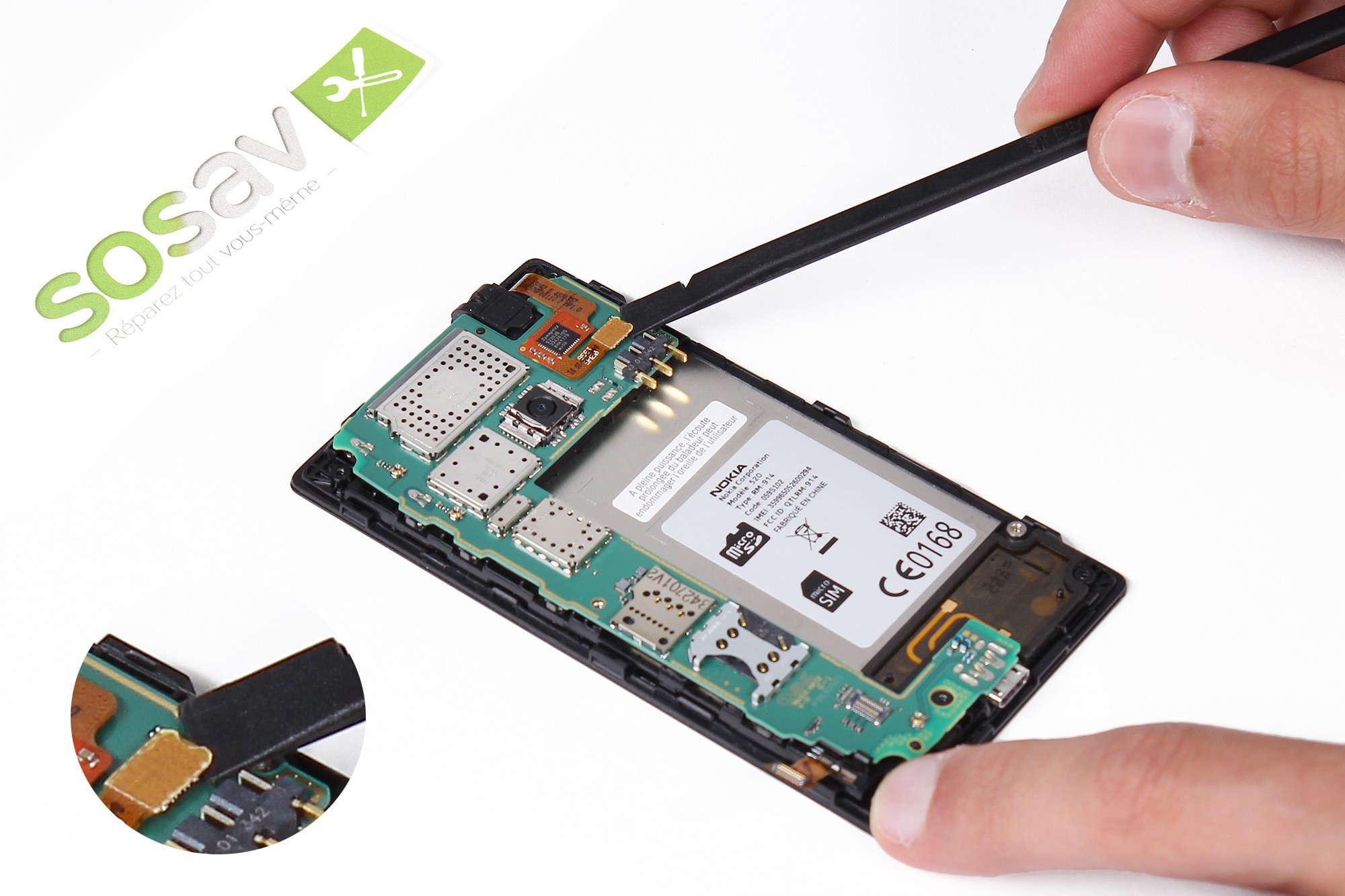

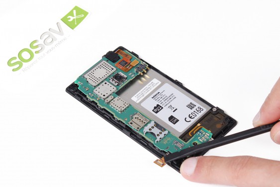

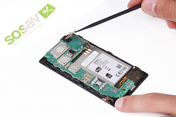

A l'aide d'une spatule en nylon, faites délicatement levier afin de déclipser le connecteur de l'écran LCD.

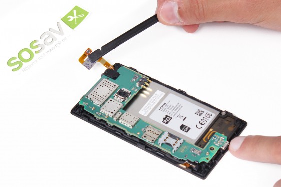

Répétez désormais l'opération pour le connecteur de la vitre tactile, toujours grâce à la spatule.

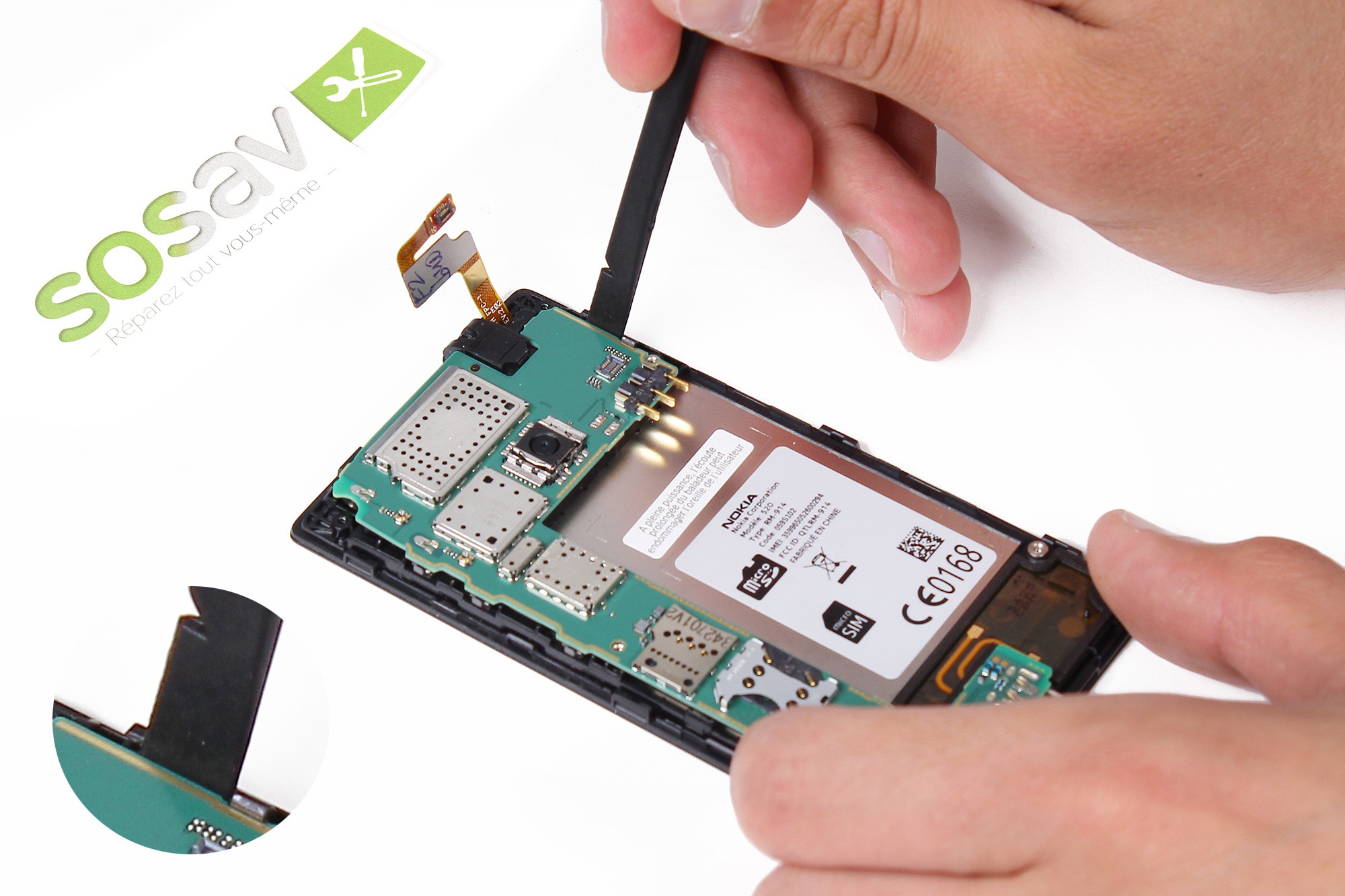

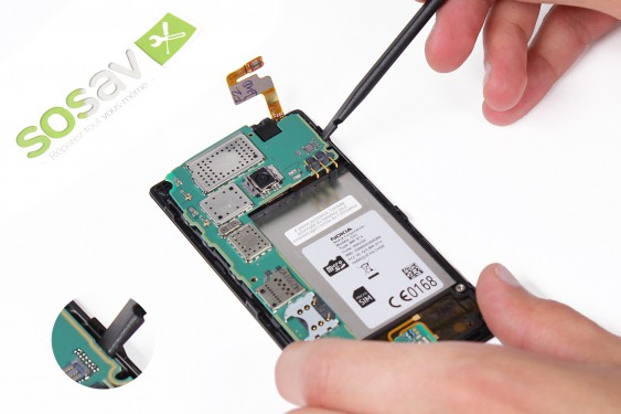

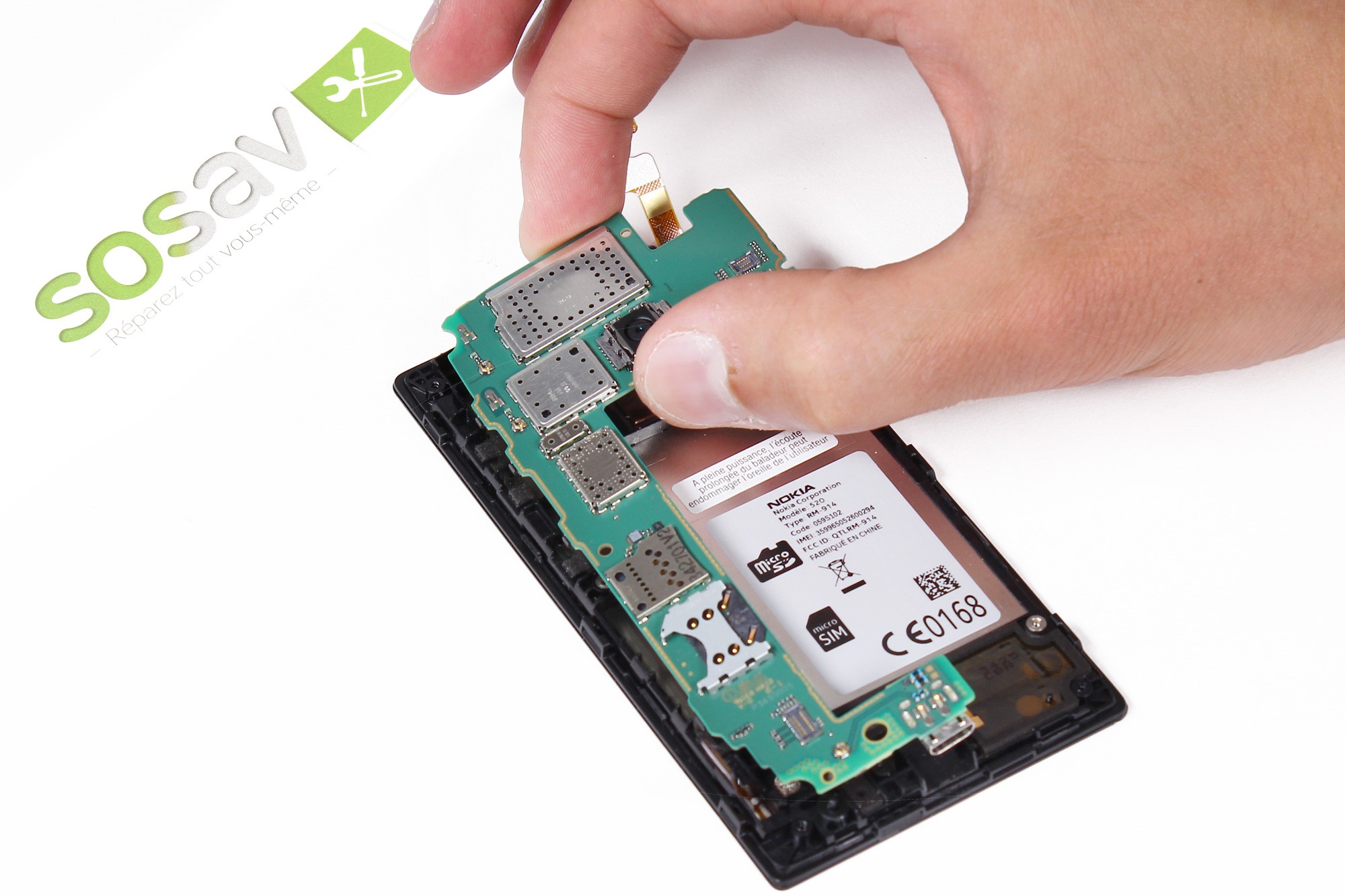

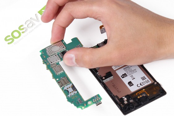

Insérez la spatule entre le châssis de l'écran et la carte mère.
Puis faites délicatement levier afin de soulever légèrement la carte mère.

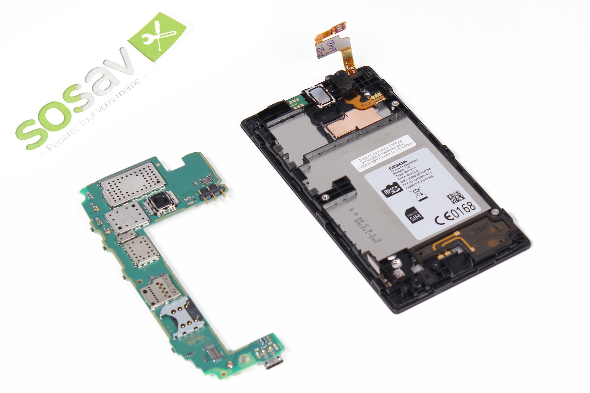

Saisissez délicatement la carte mère, puis procédez à son retrait.
La carte mère de votre Nokia Lumia 520 est désormais démonté.
En cas de besoin, vous pouvez procéder à son remplacement.
