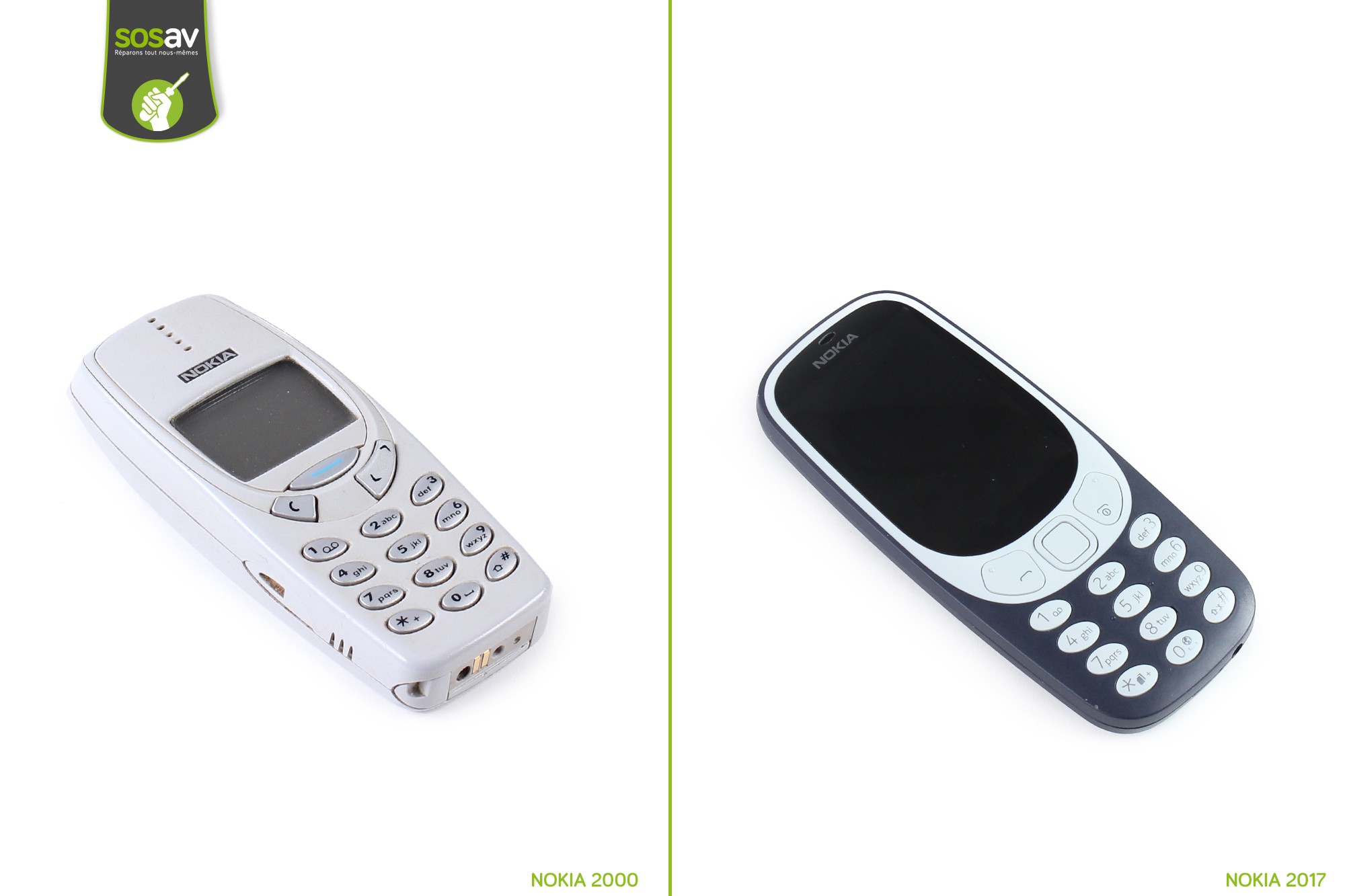

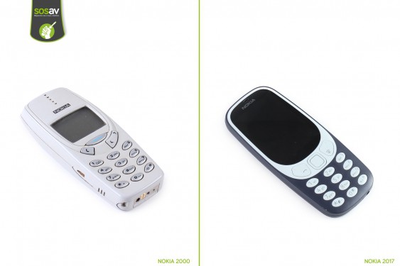

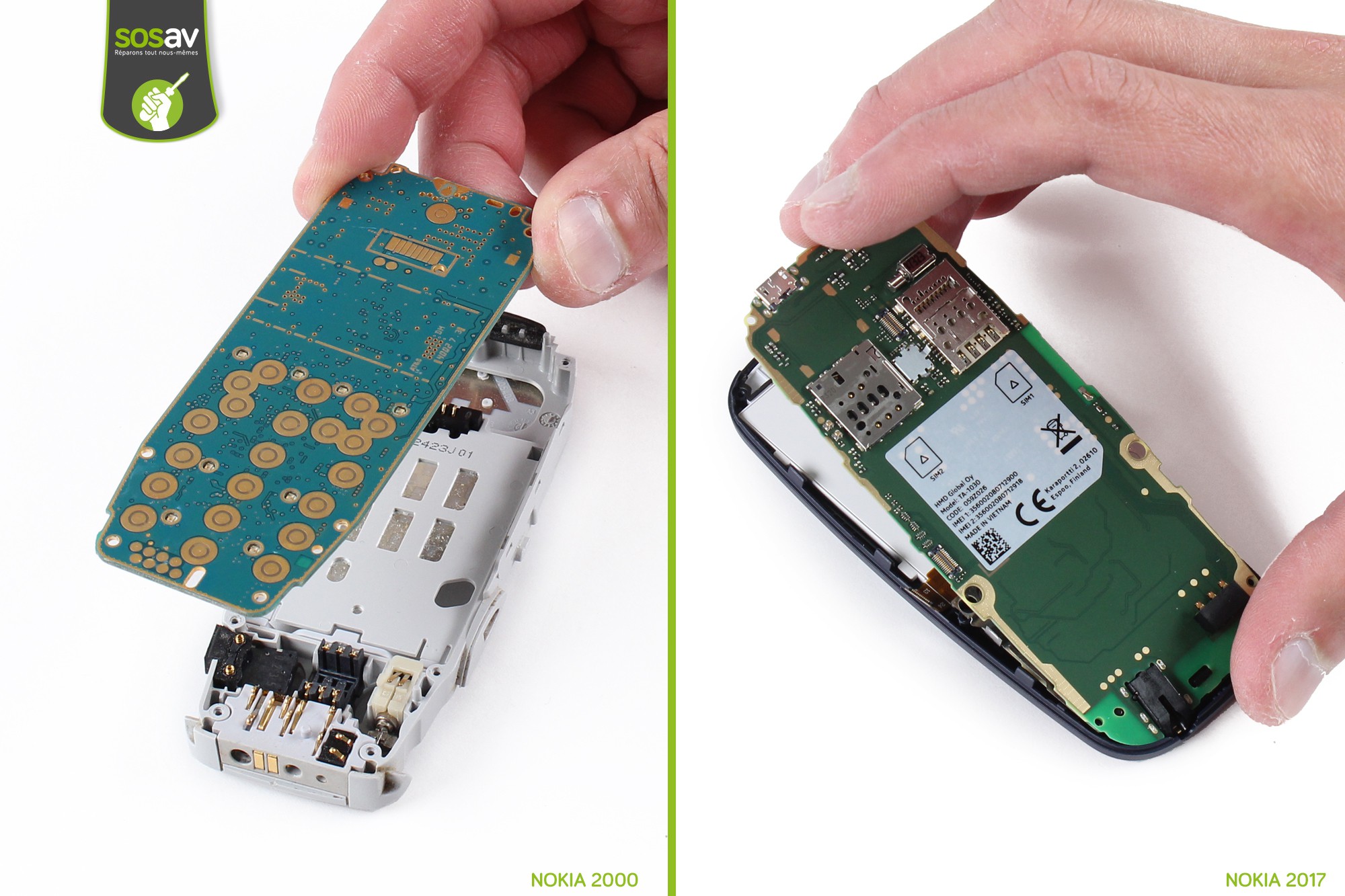

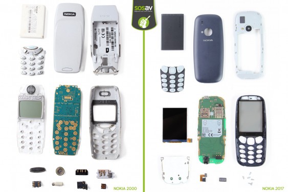

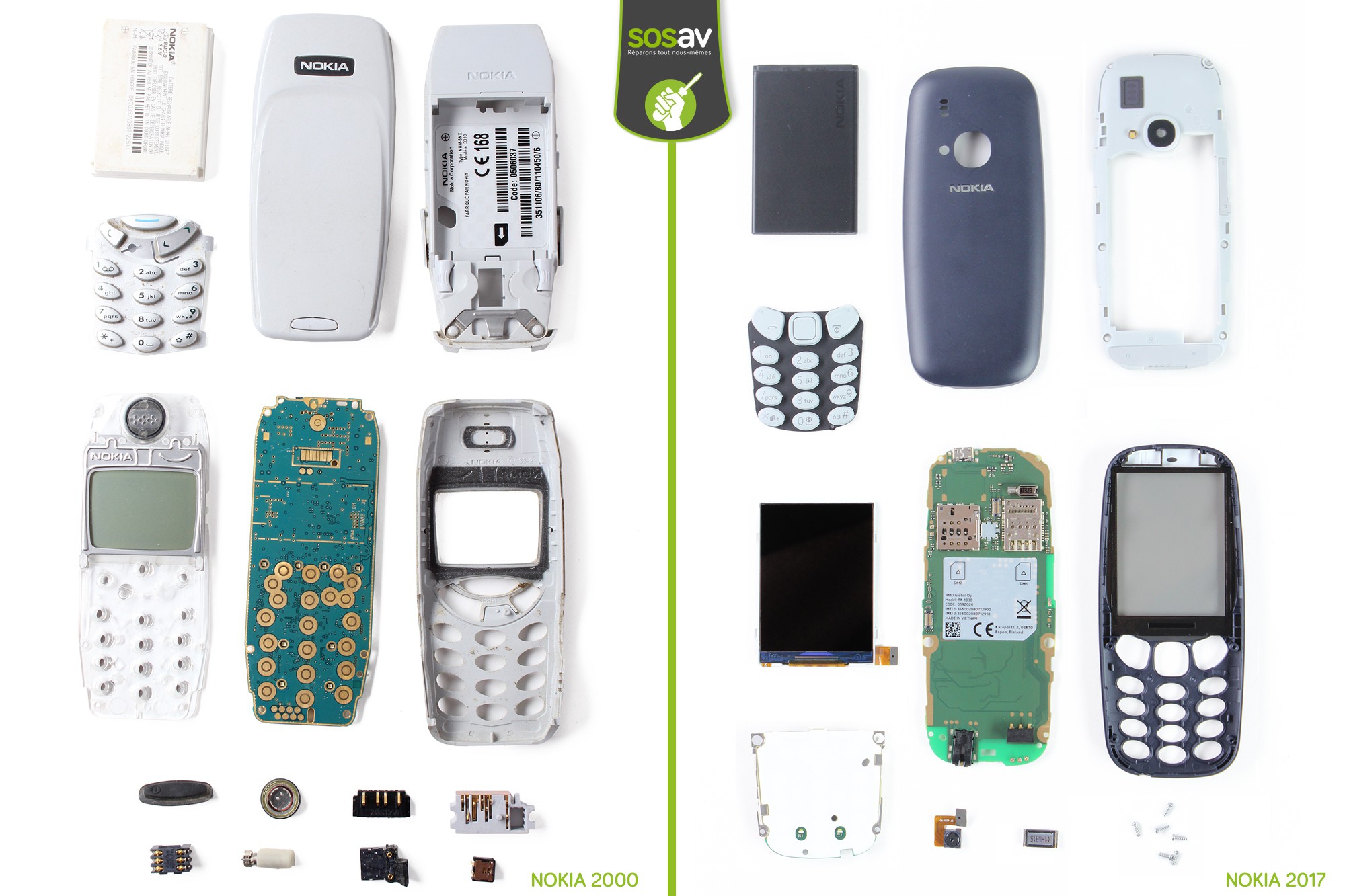

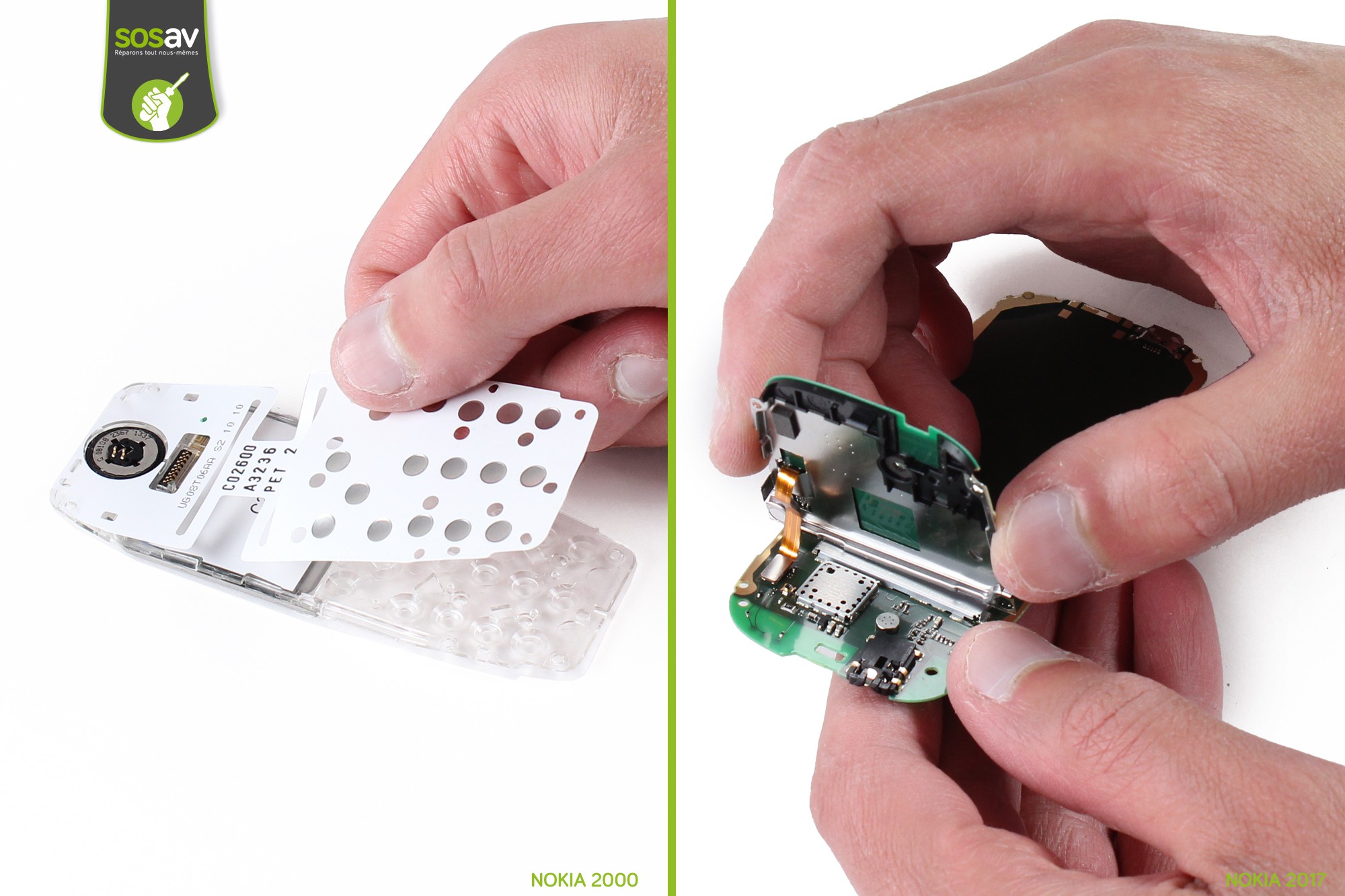

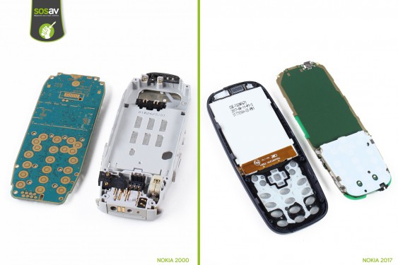

SOSav vous dévoile en exclusivité et en avant-première le tout dernier Nokia 3310 (2017) ! Découvrez ici les entrailles de ce téléphone, détaillées, commentées et illustrées en plusieurs photos. Si vous êtes curieux ou souhaitez en savoir d'avantage sur le dernier né de Nokia, c'est ici ! C'est l'occasion de le comparer à son aïeul des années 2000 pour voir leurs ressemblances ou leurs divergences !

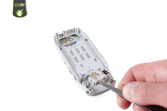

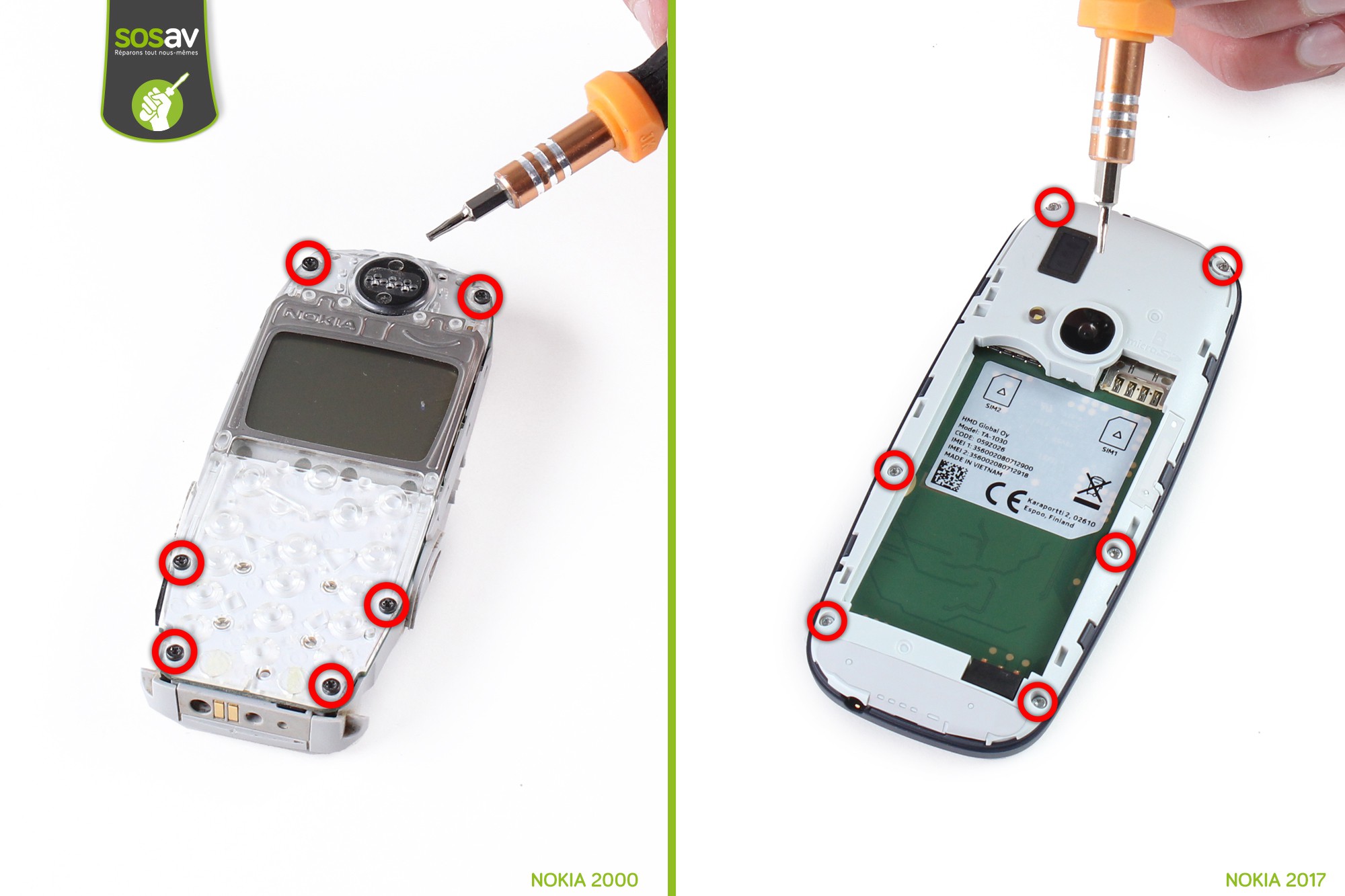

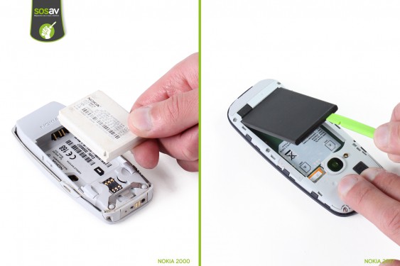

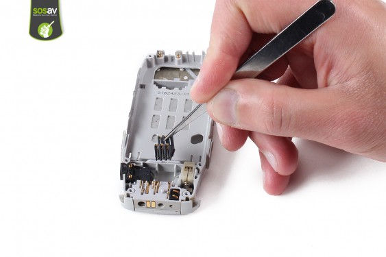

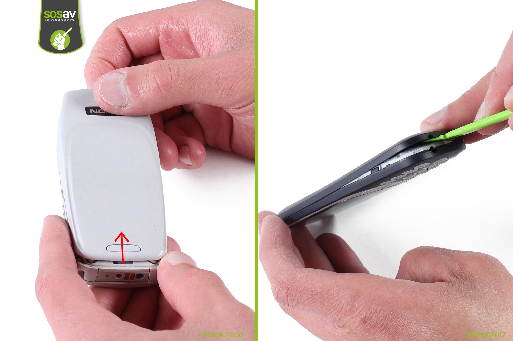

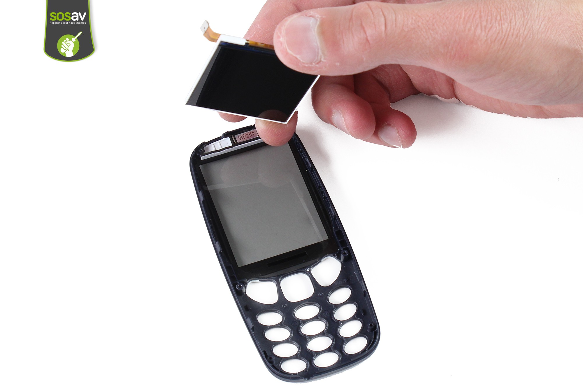

Comment remplacer démontage complet pour Nokia 3310 (2017) - Guide images

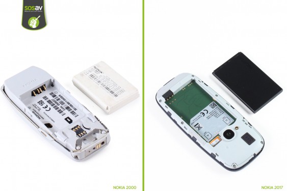

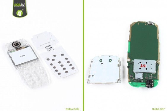

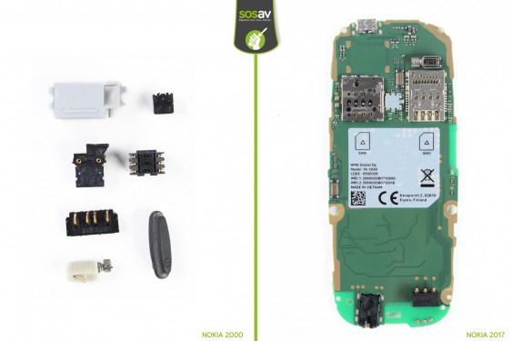

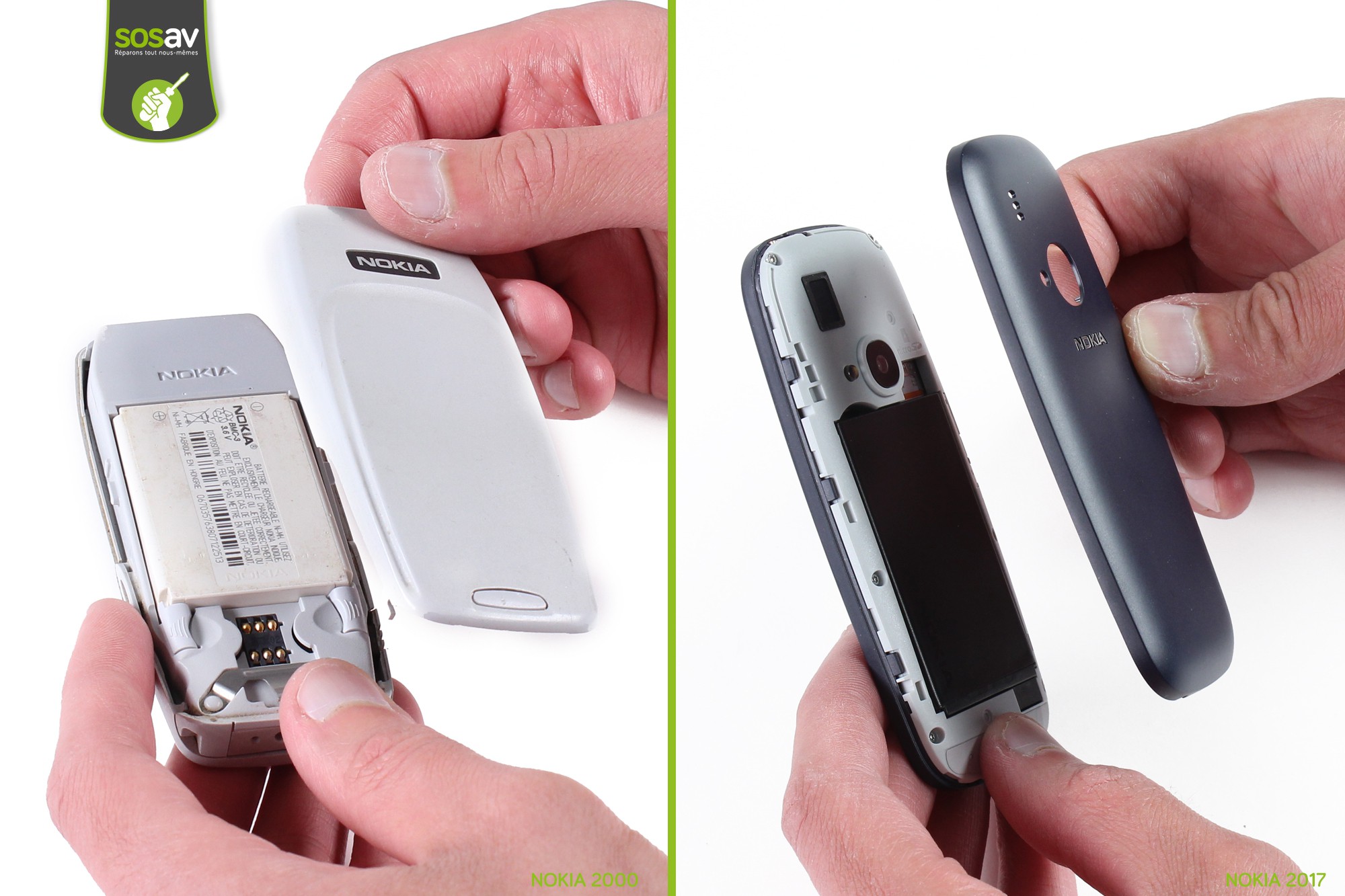

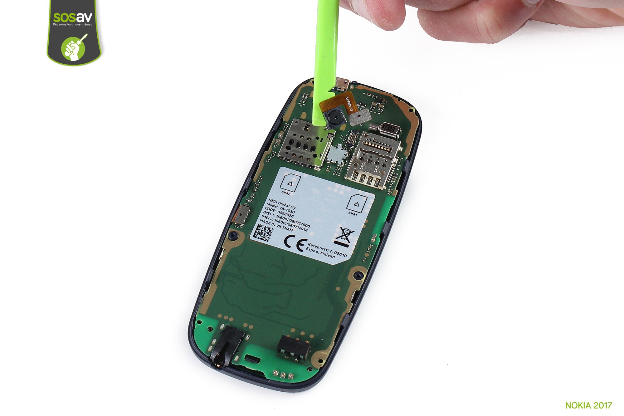

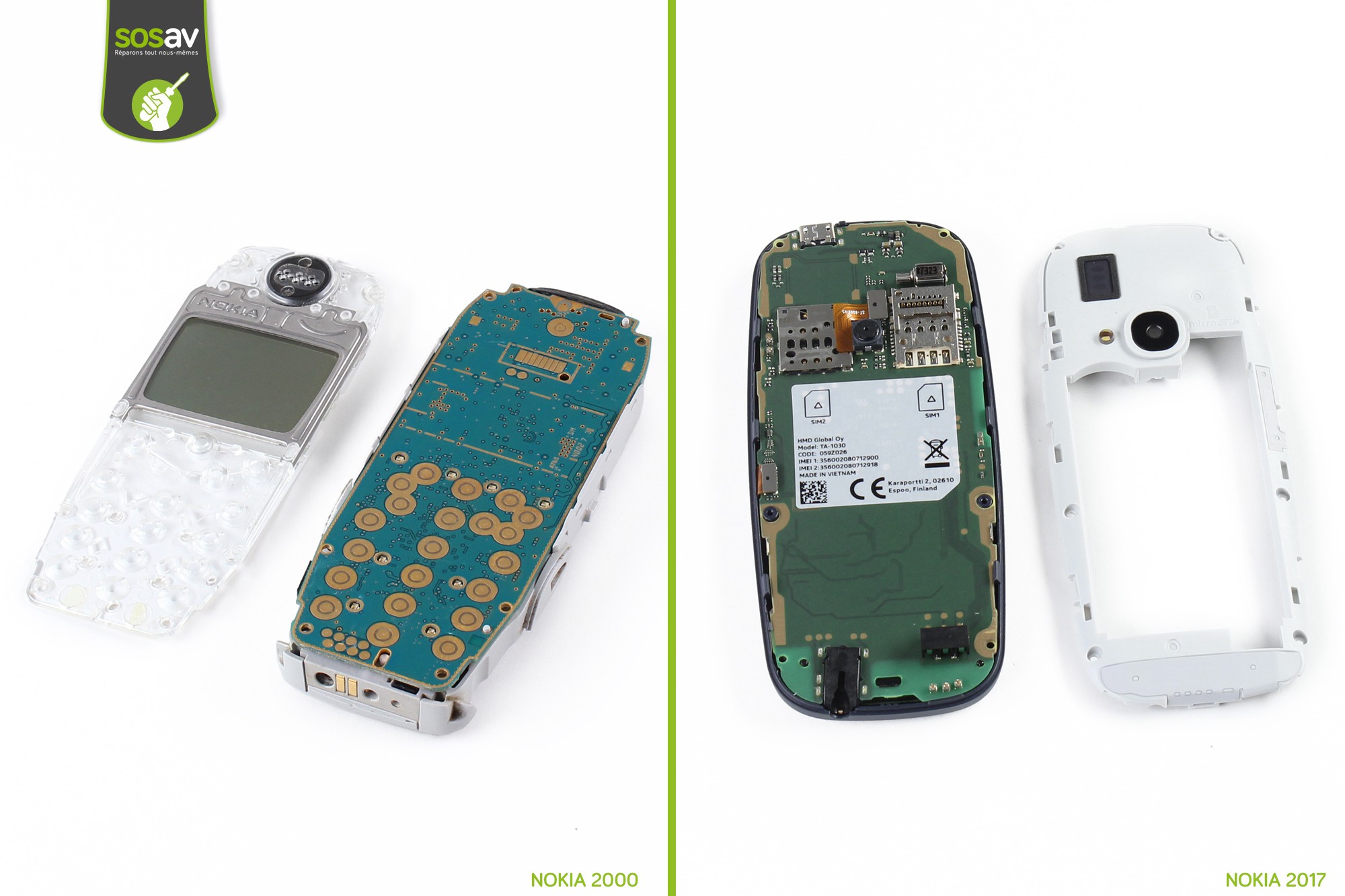

- La batterie est amovible par l'utilisateur sans avoir à démonter le téléphonePoints négatifs :- De nombreux composants jadis amovibles tels que le vibreur, le lecteur SIM, le connecteur batterie, connecteur de charge ou microphone sont désormais soudés sur la nouvelle mouture de Nokia

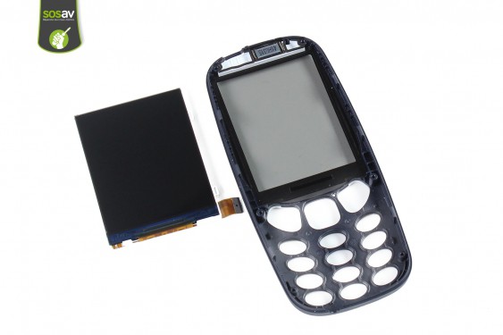

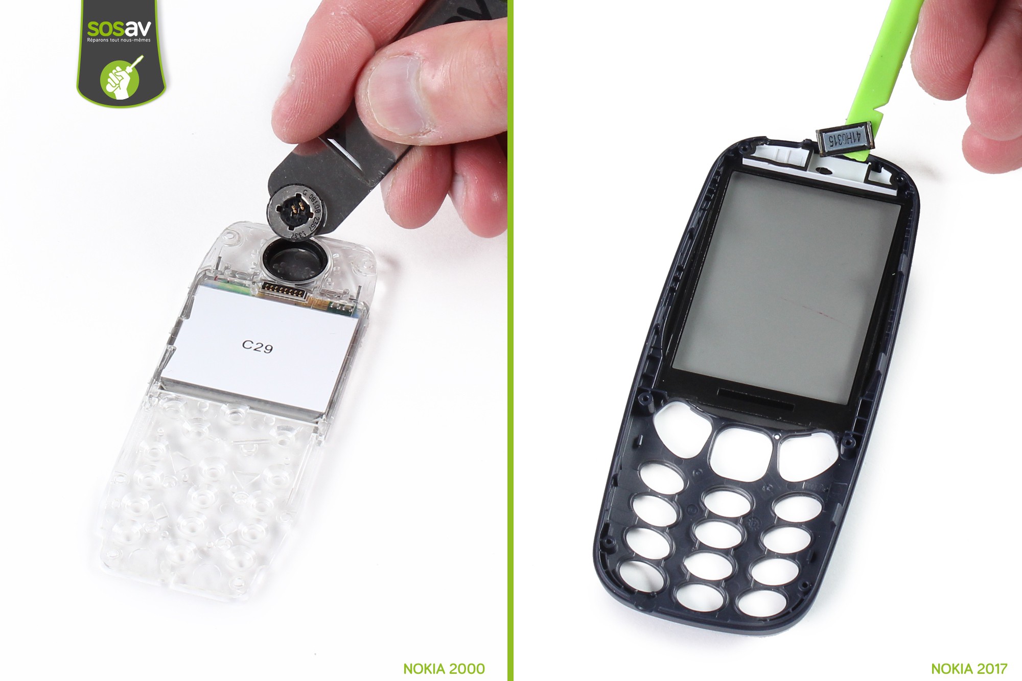

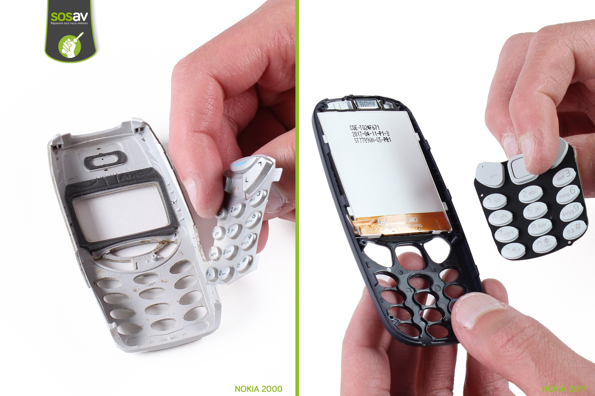

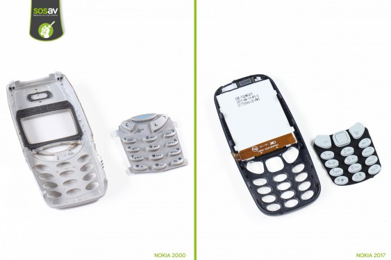

- La coque avant et le clavier ne sont remplaçables qu'a condition de démonter tout le téléphone, freinant les possibilités de personnalisation éventuelle connue sur le Nokia 3310 classique.
