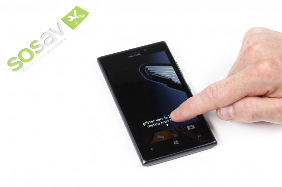

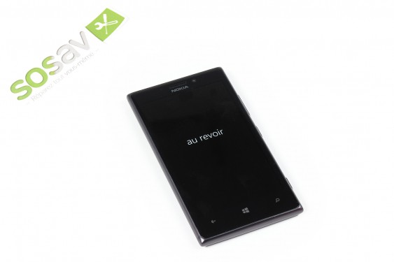

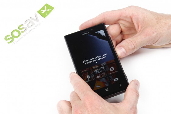

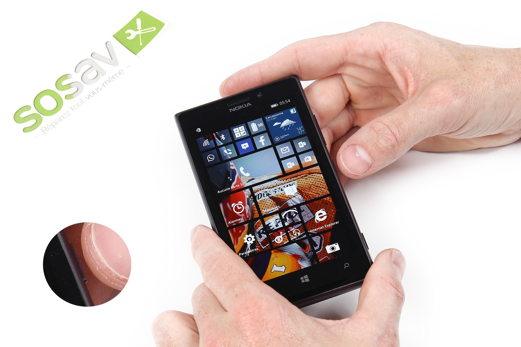

Avant de procéder au démontage du vibreur de votre Nokia Lumia 925, il est nécessaire, pour des raisons évidentes de sécurité, de l'éteindre.
Pour ceci, appuyez sur le bouton power situé à droite du téléphone, puis suivez les indications affichées à l'écran.

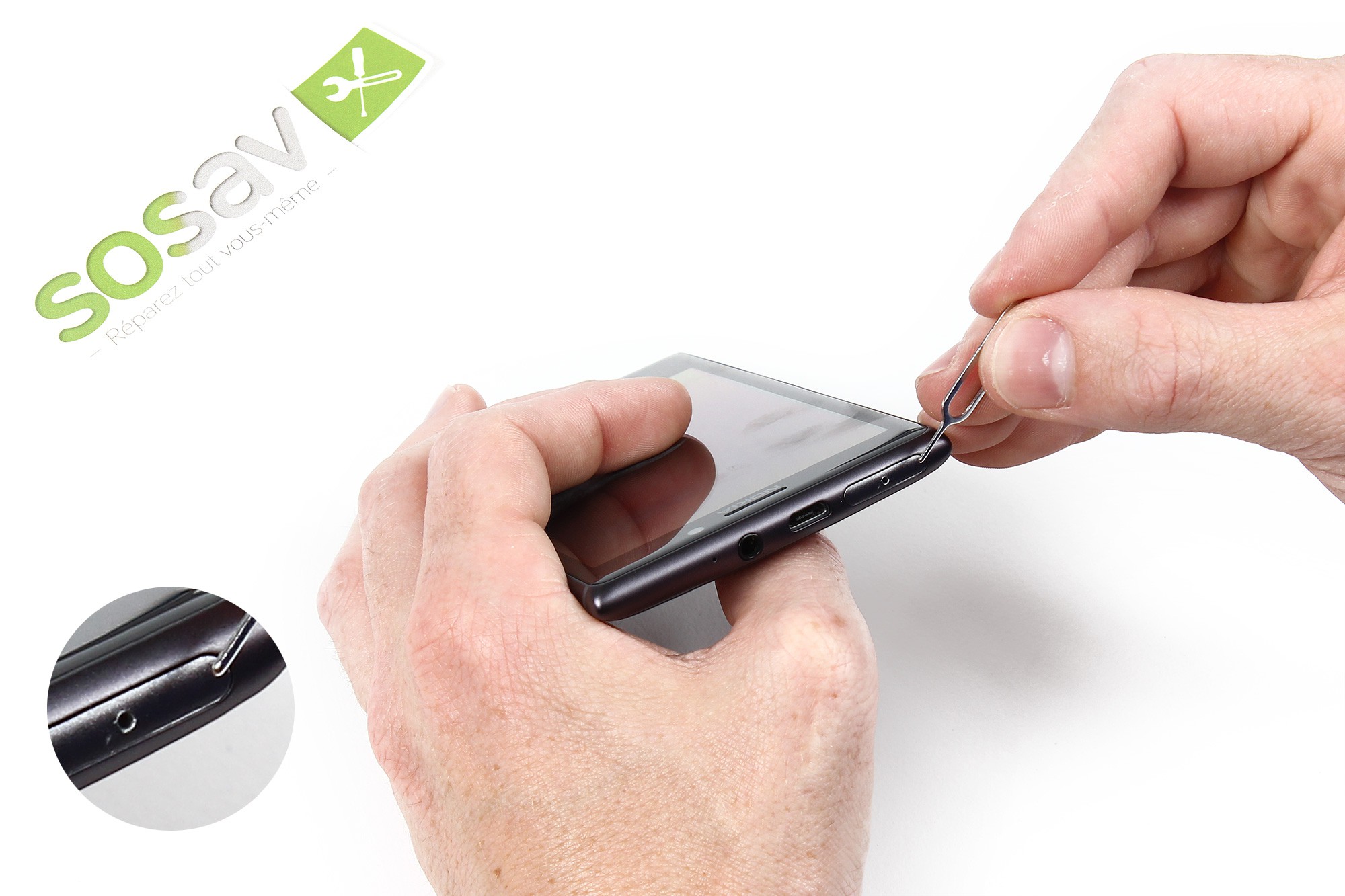

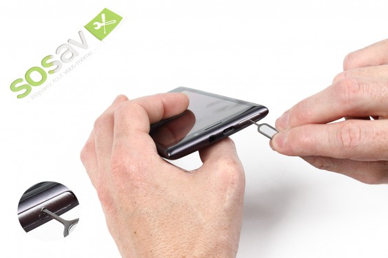

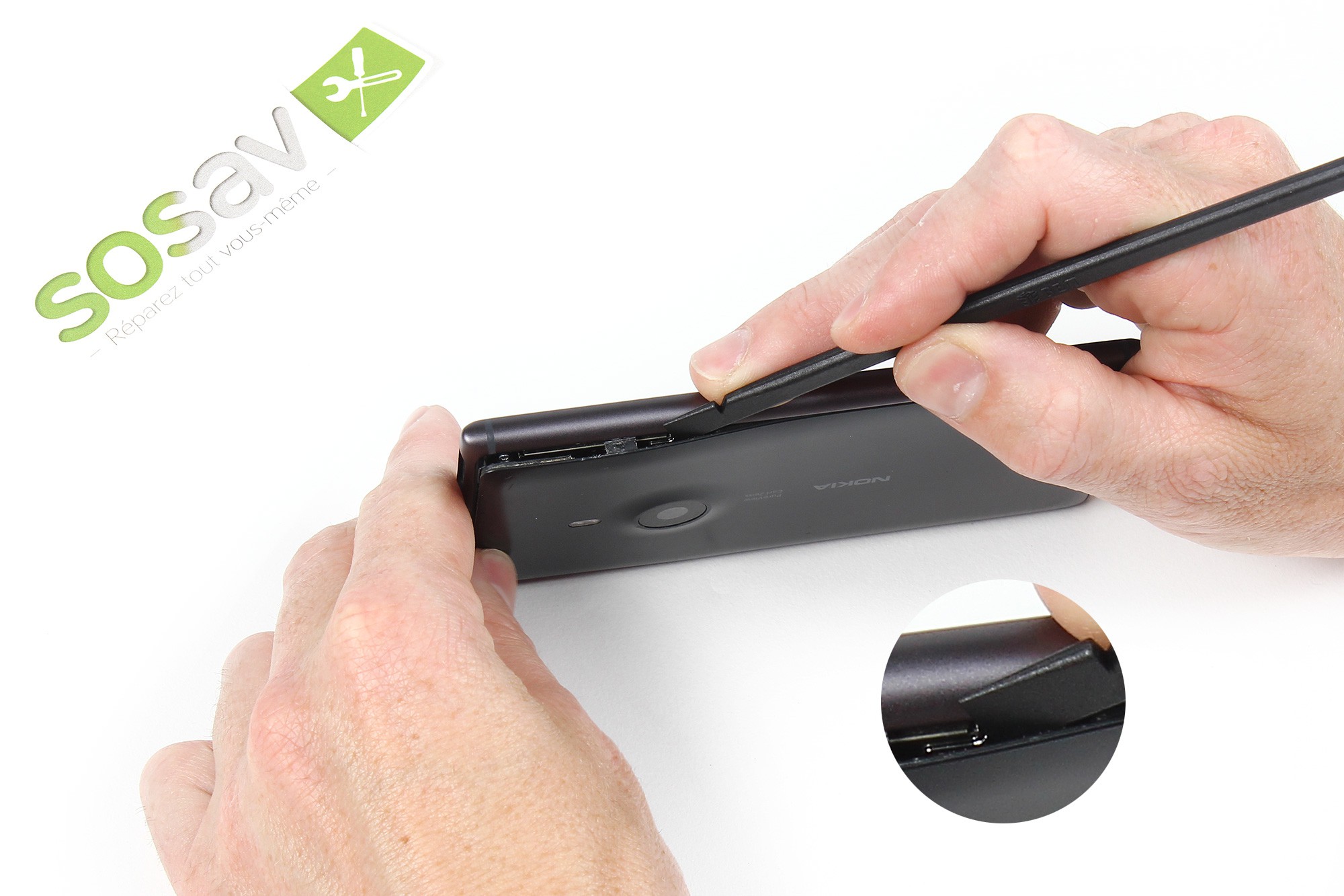

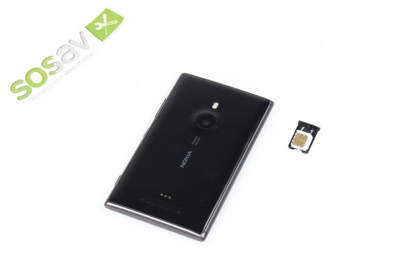

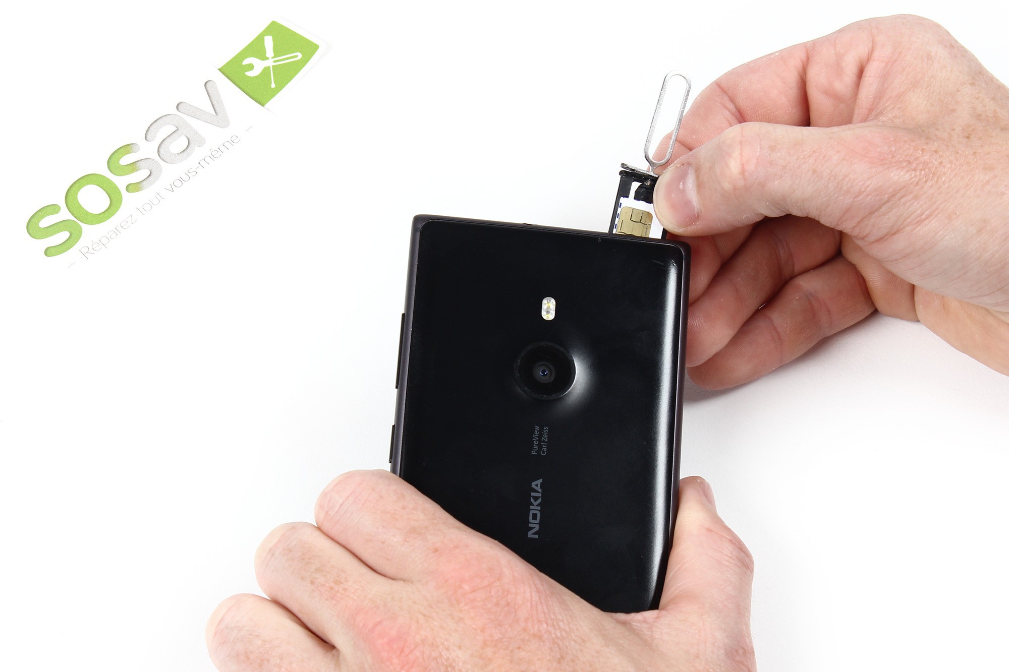

Insérez l'extracteur de carte SIM (ou un trombonne) dans le trou prévu à cet effet.
Puis appuyez, afin de faire légèrement sortir le support carte SIM de son logement.
Saisissez le tiroir de carte SIM, puis tirez dessus pour le sortir complètement.

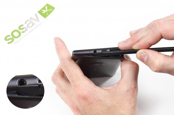

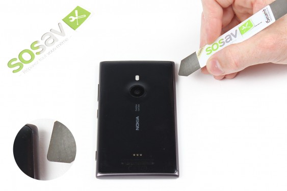

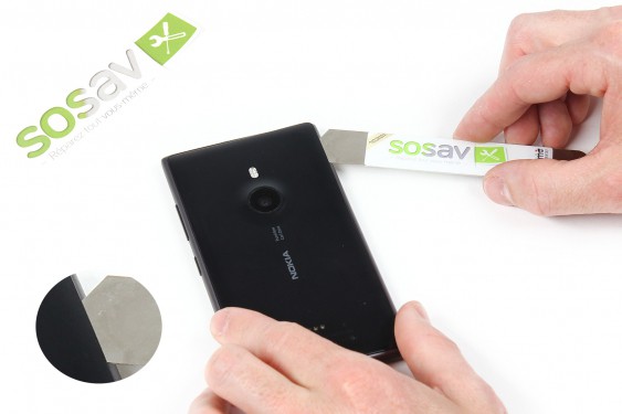

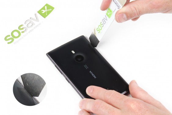

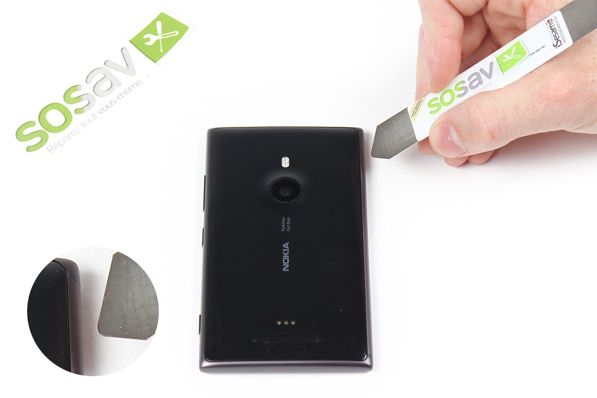

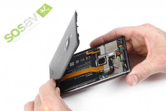

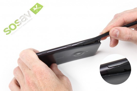

Insérez délicatement une spatule en métal (mieux qu'une spatule en nylon car plus ferme) entre la coque arrière et le châssis de l'écran de votre Nokia Lumia 925.

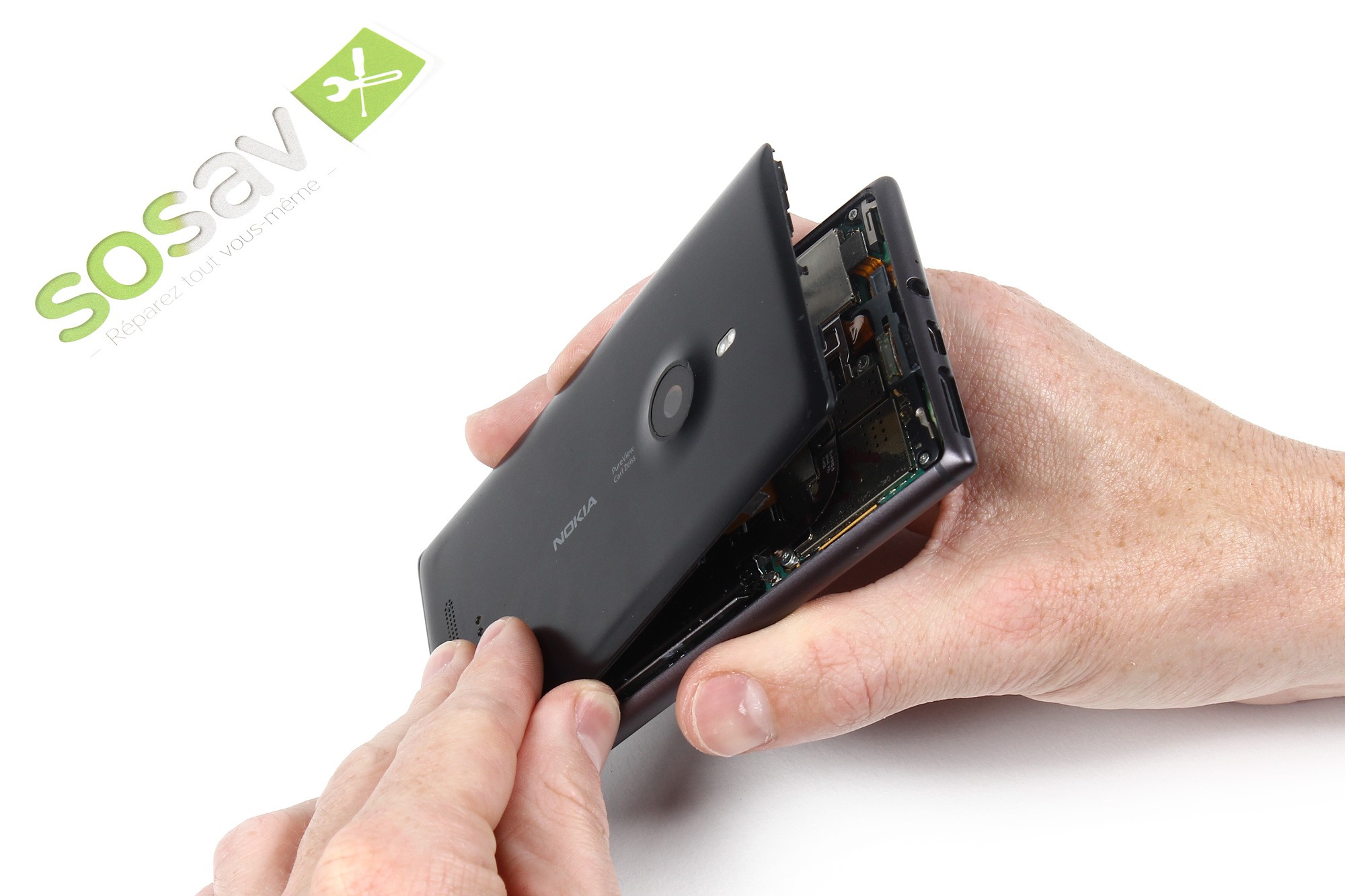

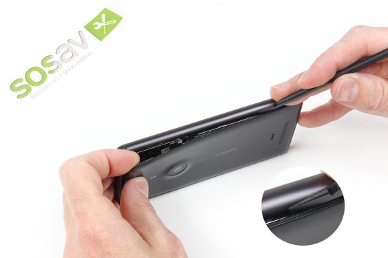

Faites ensuite levier, en douceur, afin de déclipser (soulever) la coque arrière.
Une fois soulevée, faites glisser la spatule en nylon cette fois (évite les rayures), afin de déclipser tout le pourtour.
Vous pouvez désormais saisir la coque arrière, puis l'ôter complètement de votre Nokia Lumia 925.

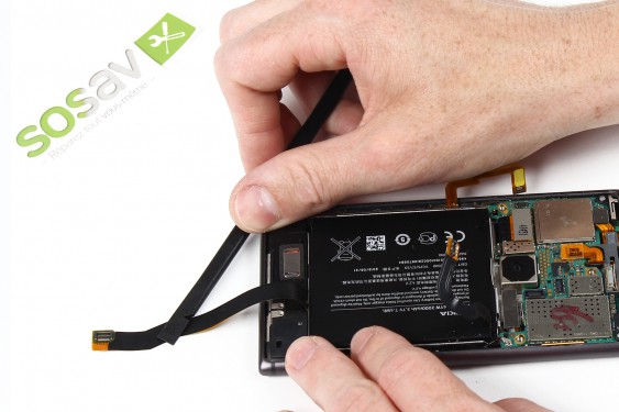

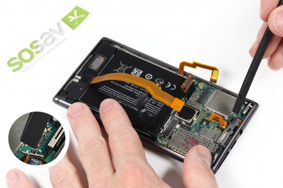

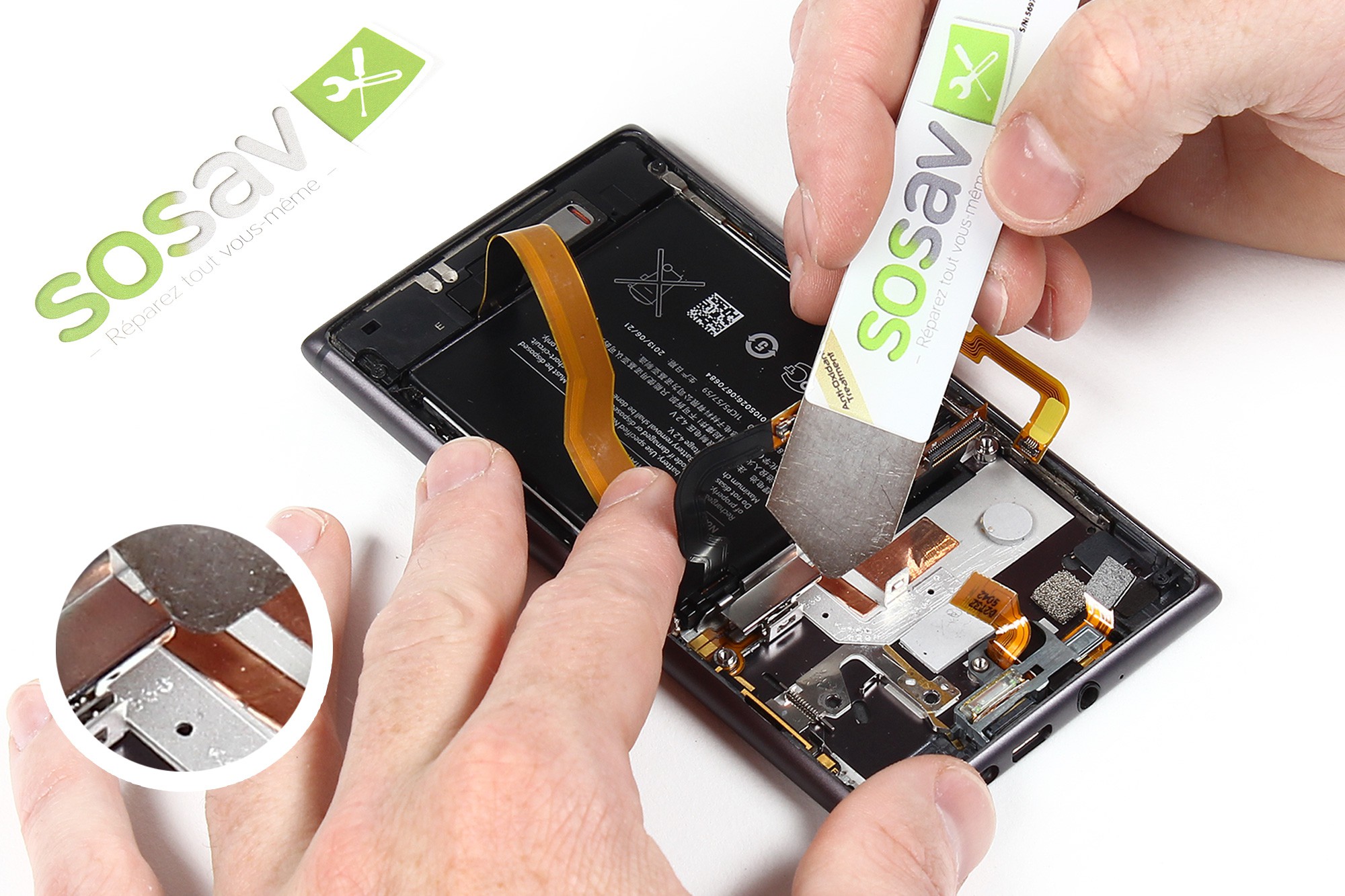

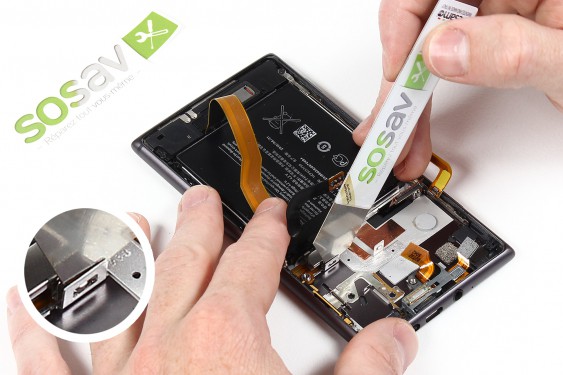

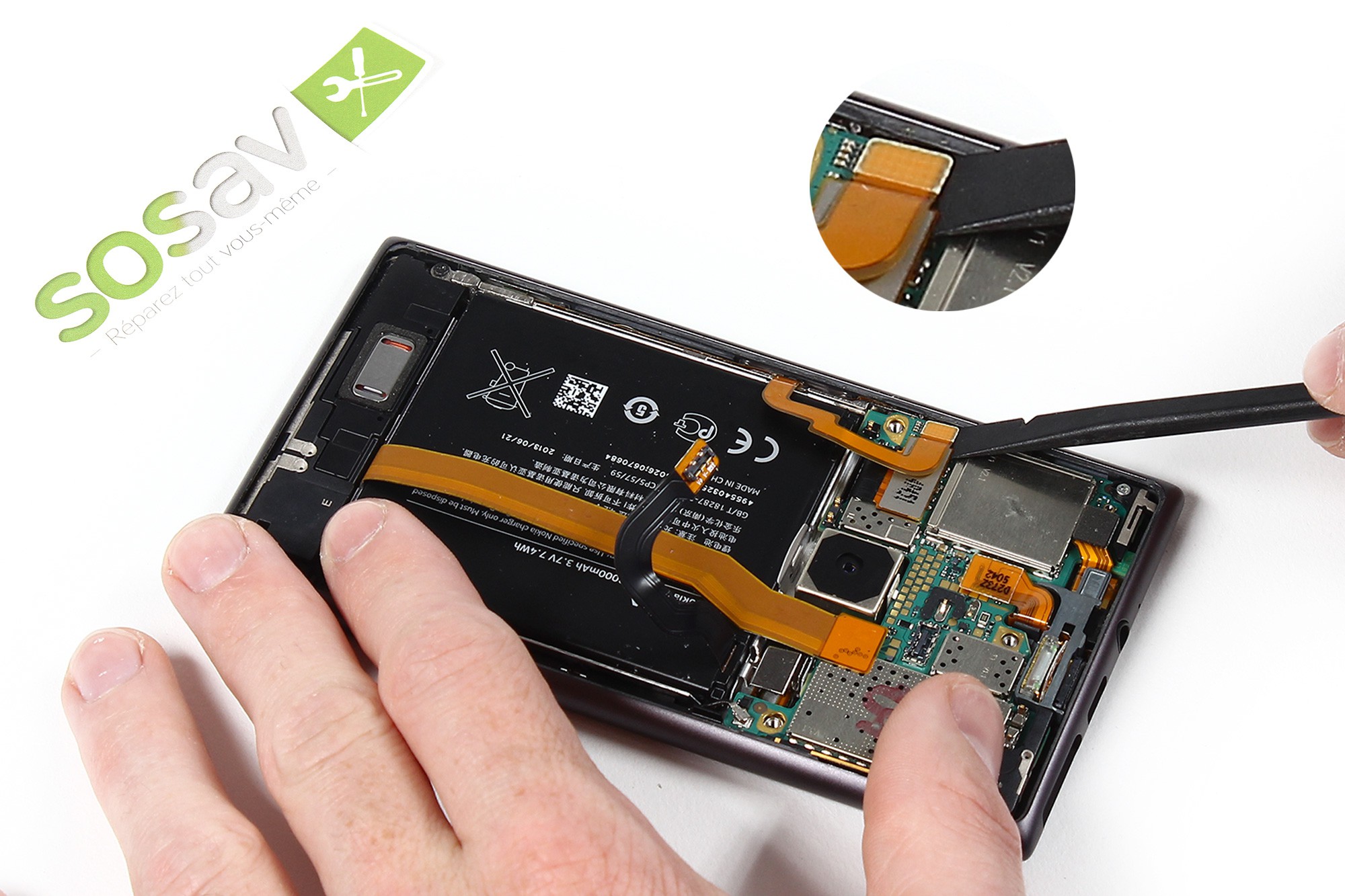

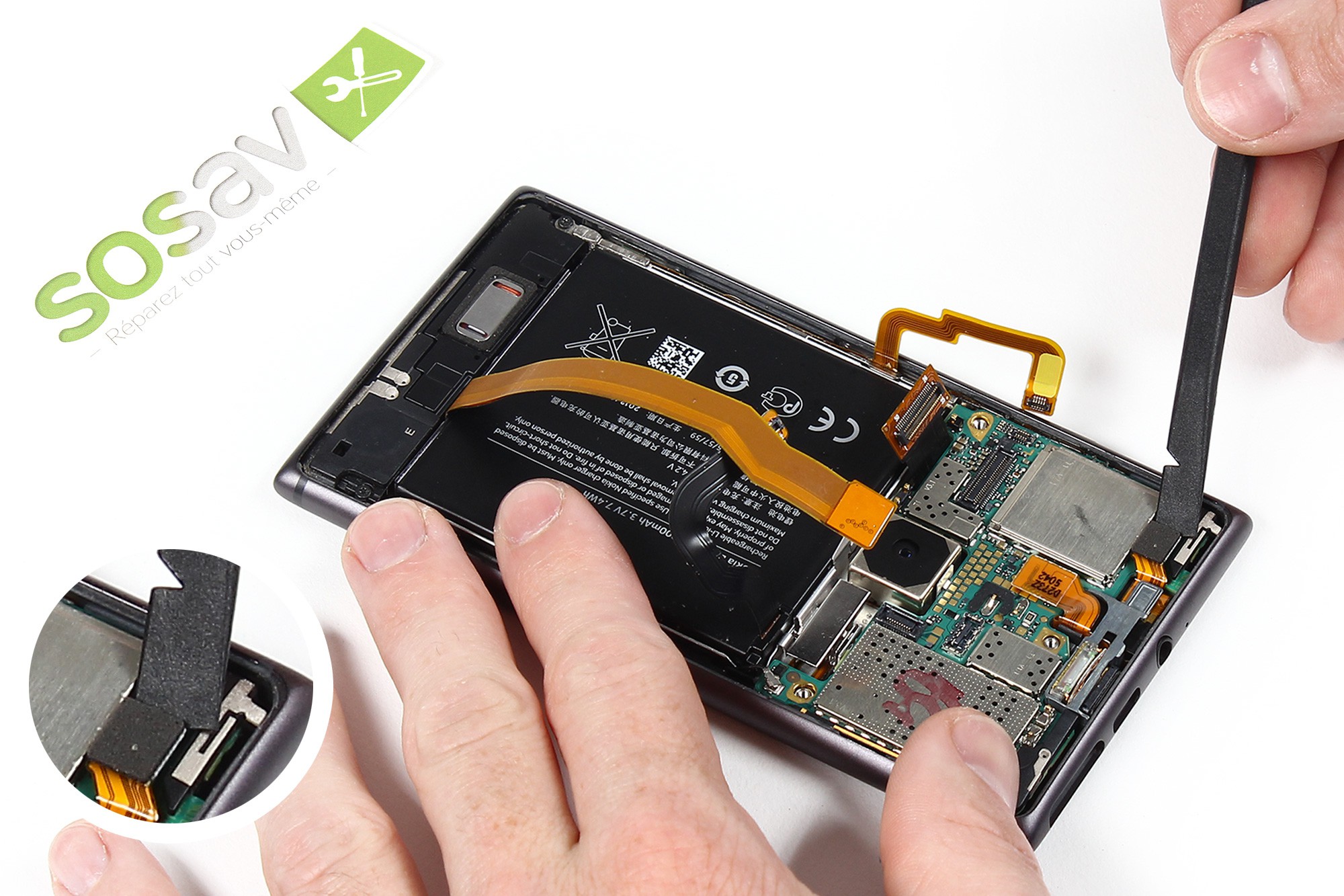

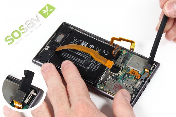

A l'aide d'une spatule en nylon, faites délicatement levier afin de déconnecter la nappe de gestion du haut-parleur externe.

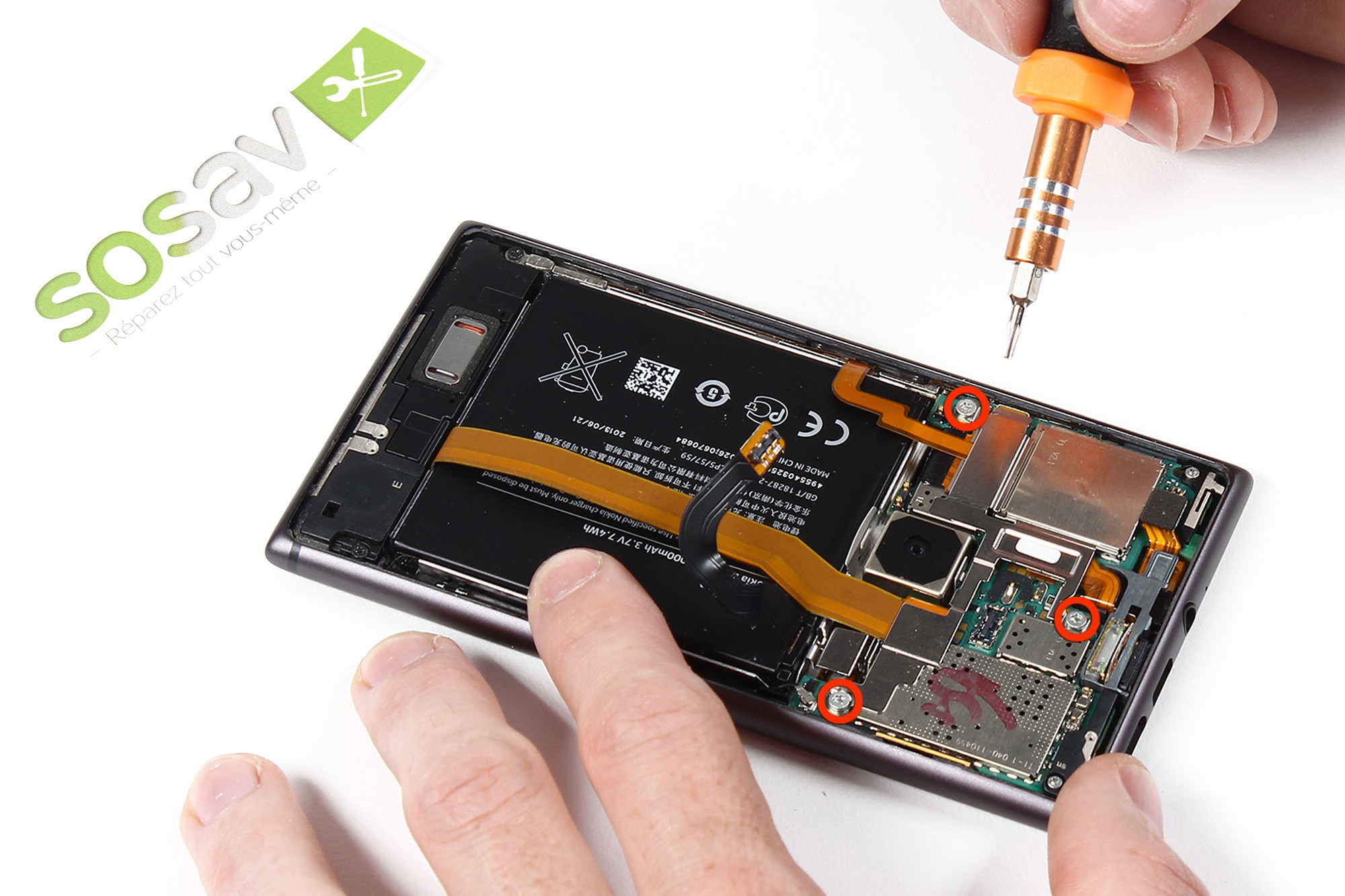

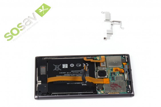

Utilisez désormais un tournevis Torx (T6) afin de dévisser les 3 vis entourées en rouge sur la photo.
Ces 3 vis torx, retiennent une plaque de protection à la carte mère du Nokia Lumia 925.

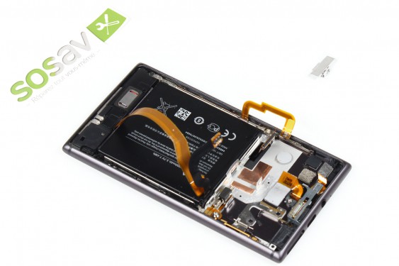

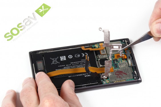

A l'aide d'une pince, saisissez puis ôtez la plaque de protection dévissée à l'étape précédente.

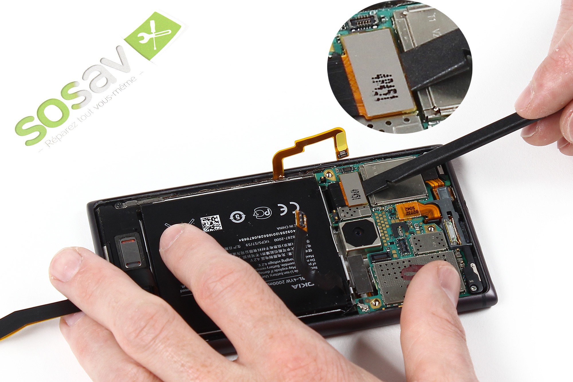

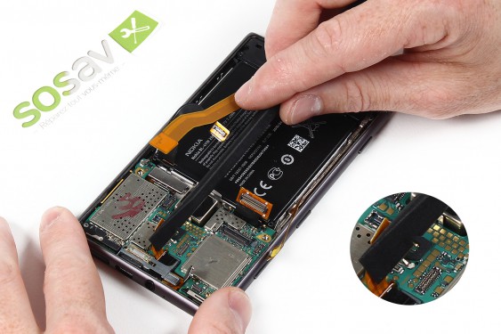

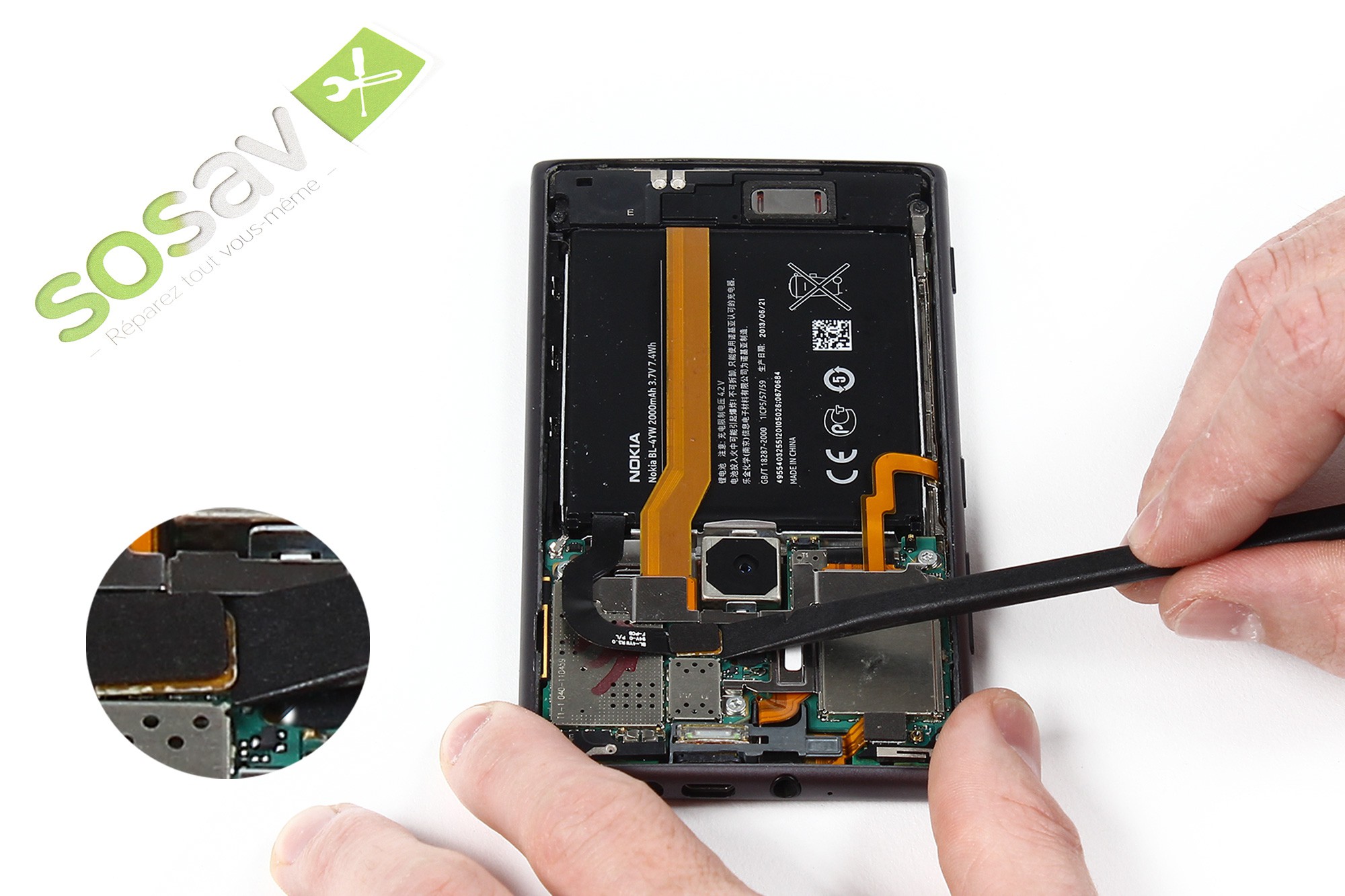

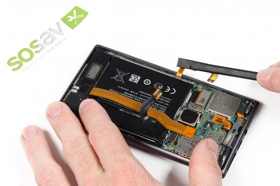

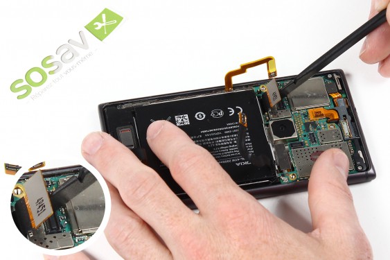

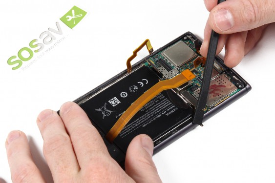

A nouveau à l'aide d'une spatule en nylon, faites délicatement levier afin de déconnecter la nappe de gestion des boutons (volumes, power, appareil photo).

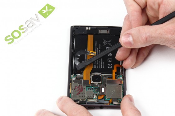

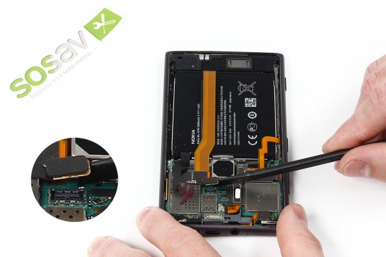

Avec une spatule en nylon, déconnectez désormais la seconde nappe de gestion du haut-parleur externe.
Toujours en utilisant une spatule en nylon, déconnectez la nappe de gestion de l'écran LCD.

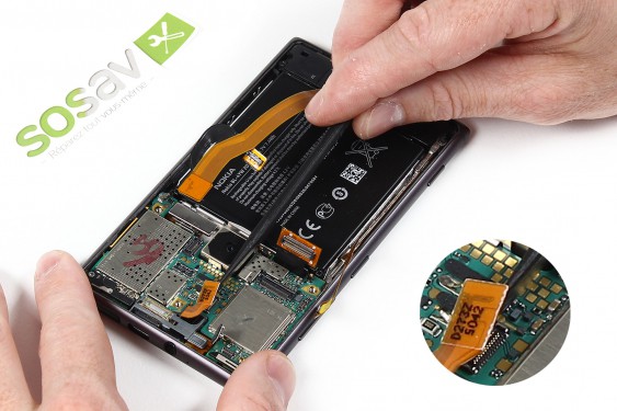

Déconnectez désormais la nappe de gestion de la caméra avant.
Déconnectez désormais la nappe de gestion de la prise jack, du haut-parleur interne et du connecteur de charge.

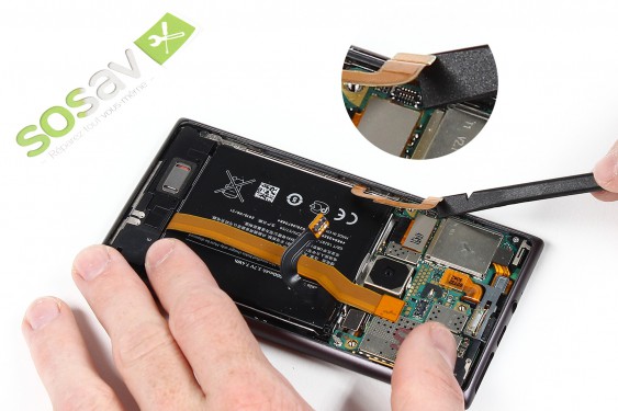

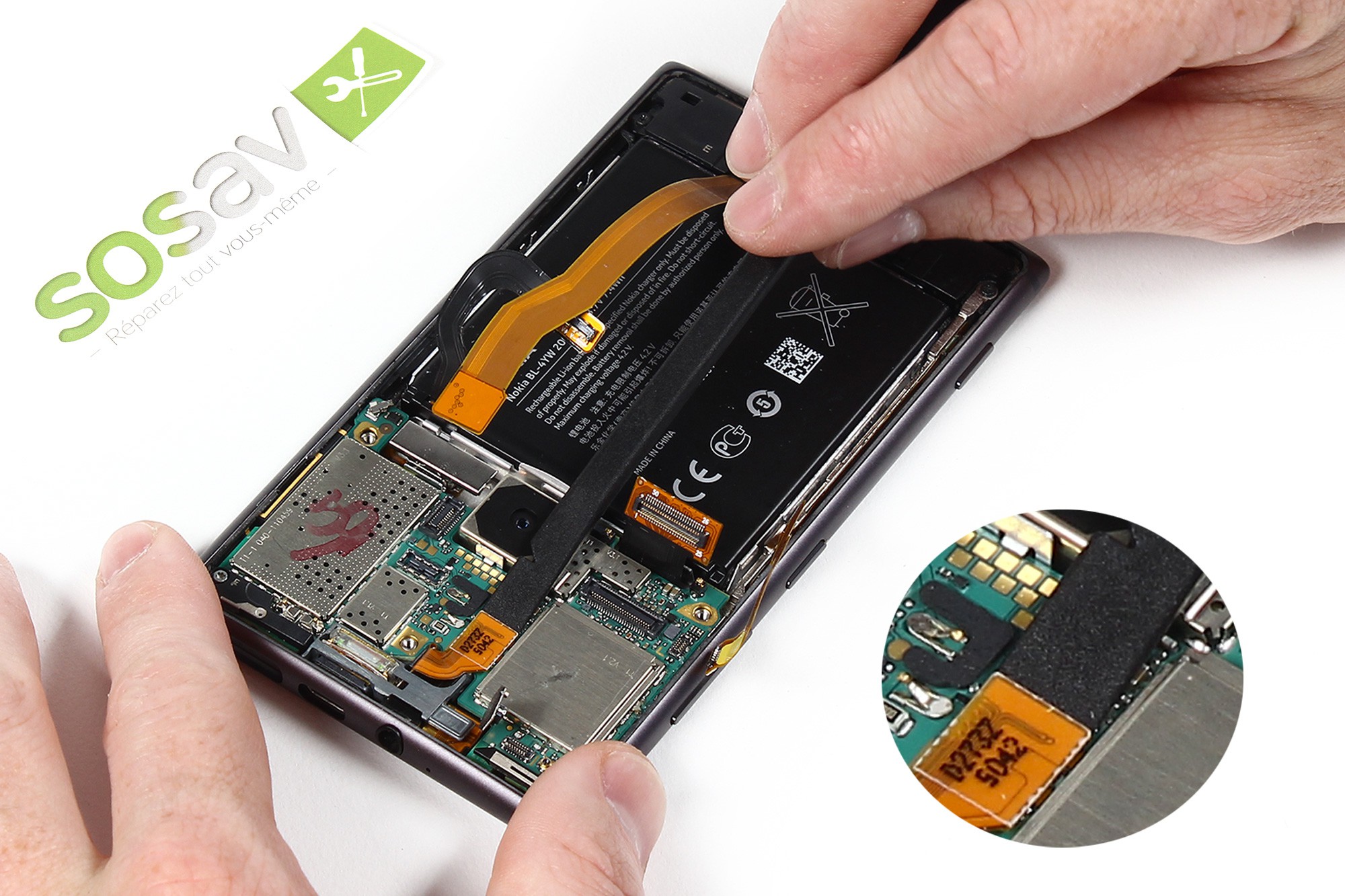

Enfin, déconnectez le câble d'interconnexion.

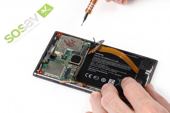

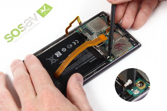

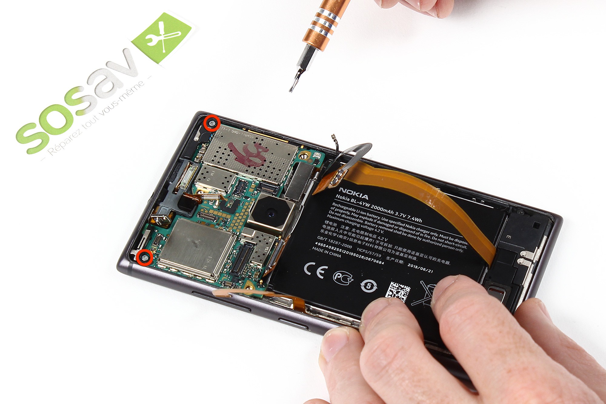

Utilisez désormais un tournevis Torx (T4) afin de dévisser les 2 vis entourées en rouge sur la photo.
Celles-ci retiennent la carte mère au châssis du Nokia Lumia 925.

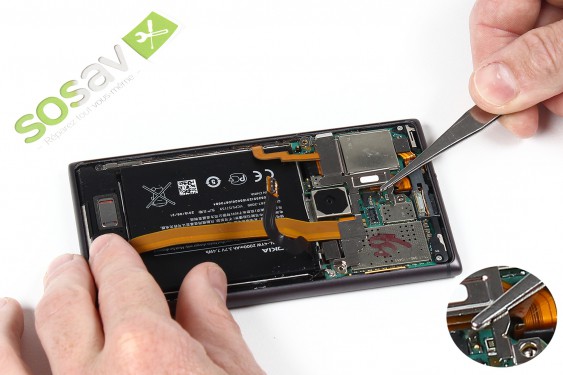

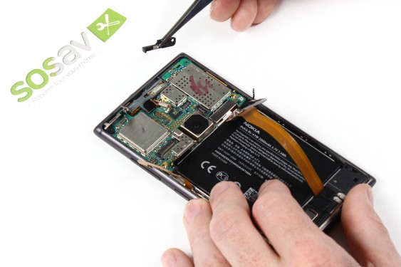

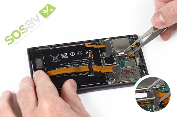

A l'aide d'une pince, saisissez l'antenne WiFi gauche, puis sortez-la de son emplacement.

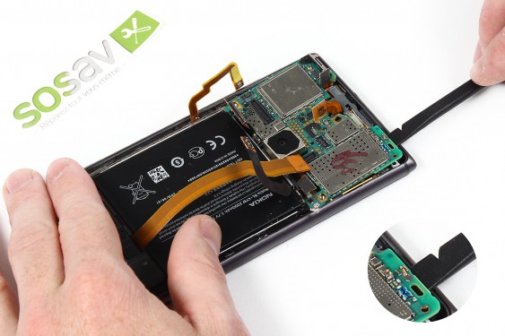

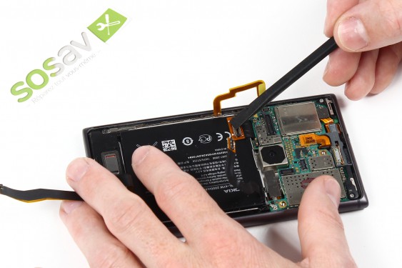

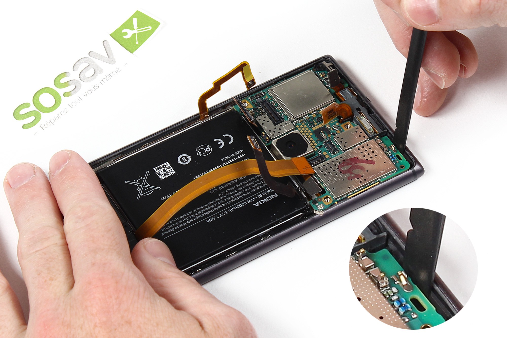

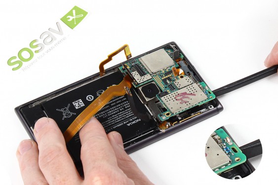

Insérez désormais une spatule en nylon entre la carte mère et le châssis du Nokia Lumia 925.
Puis, faites délicatement levier afin de soulever délicatement la carte mère.

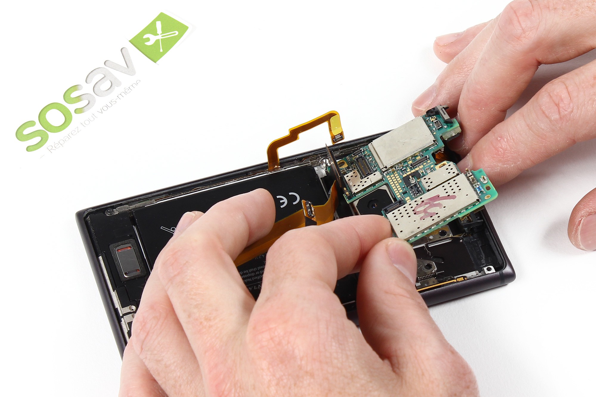

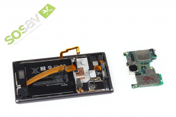

Vous pouvez désormais saisir la carte mère, puis l'extraire délicatement de votre Lumia 925.
ATTENTION à n'endommager aucune nappe lors du retrait de la carte-mère.

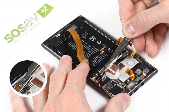

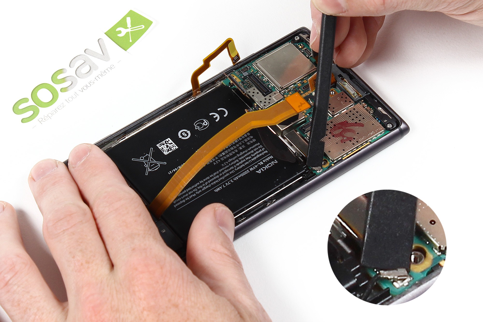

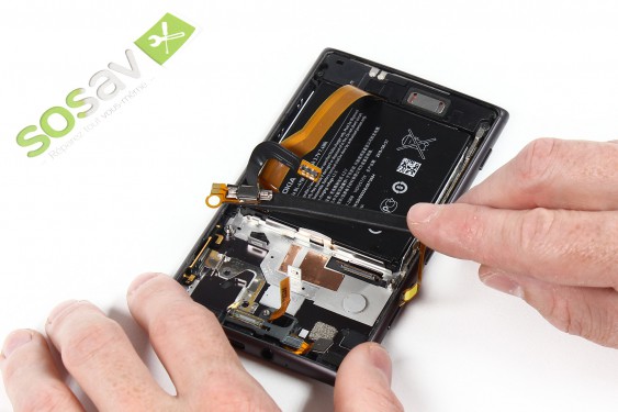

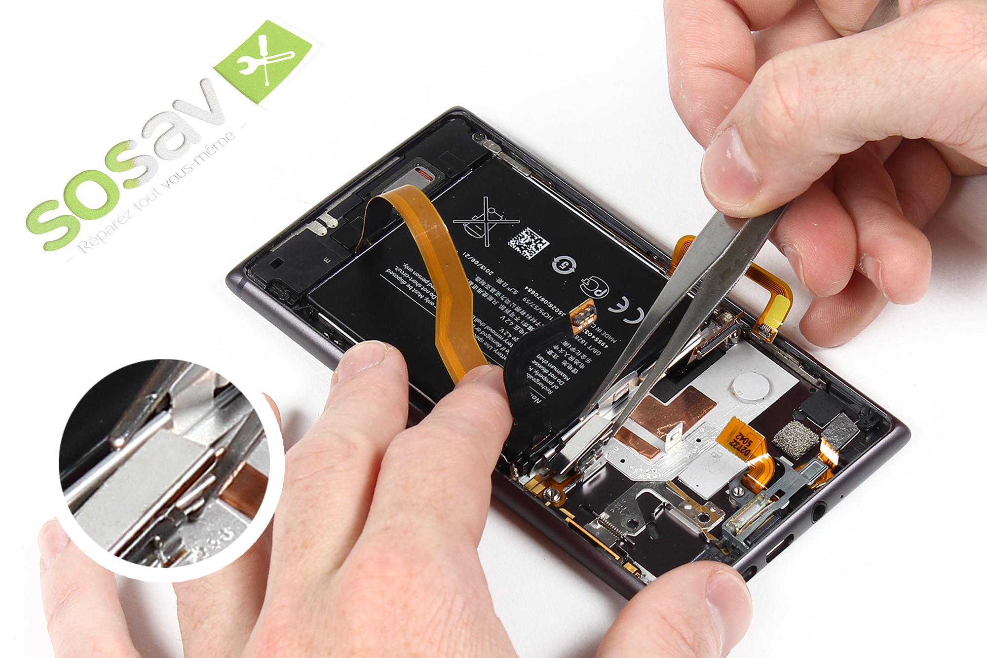

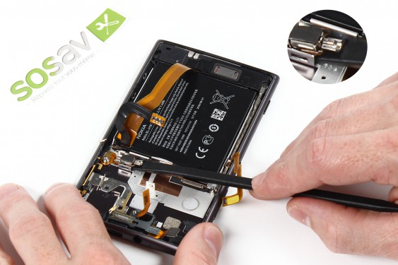

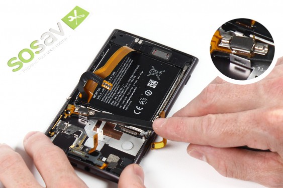

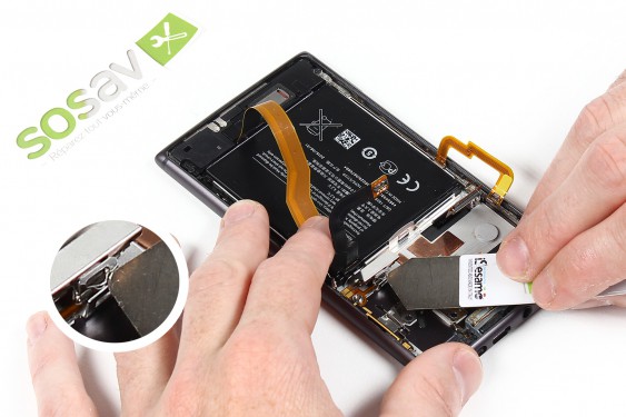

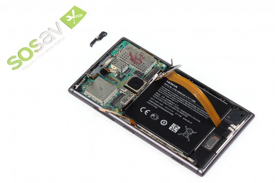

A l'aide d'une spatule en métal (iSesamo), faites délicatement levier afin de sortir l'élément retenant le cache de protection du vibreur de son ergo.

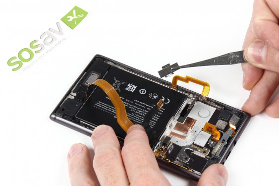

Reprenez la pince pour saisir puis extraire le cache de protection du vibreur.

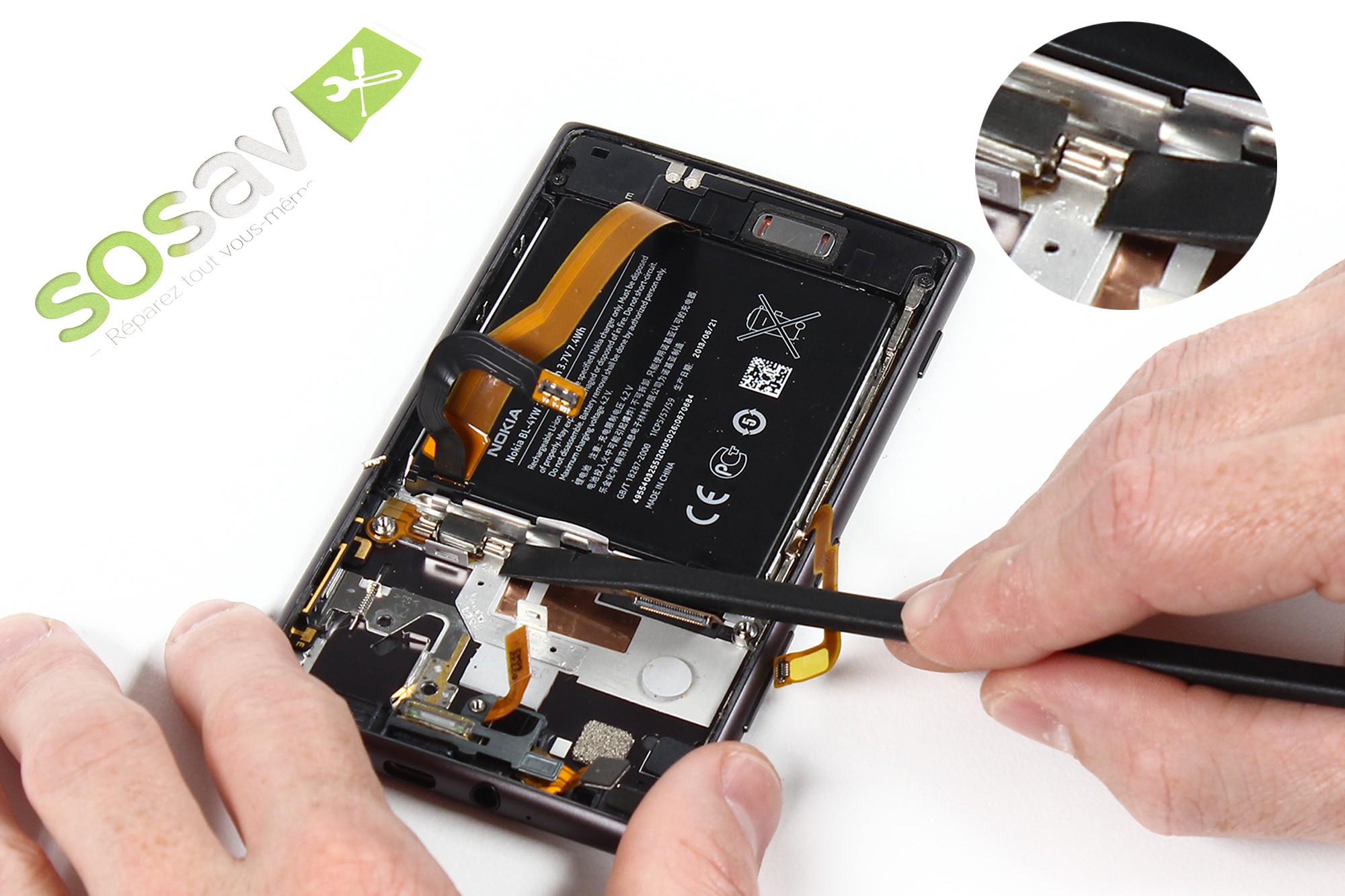

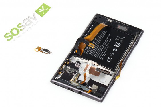

Insérez désormais une spatule en nylon entre le châssis et le vibreur.
Faites ensuite délicatement levier afin de décoller le vibreur du châssis.

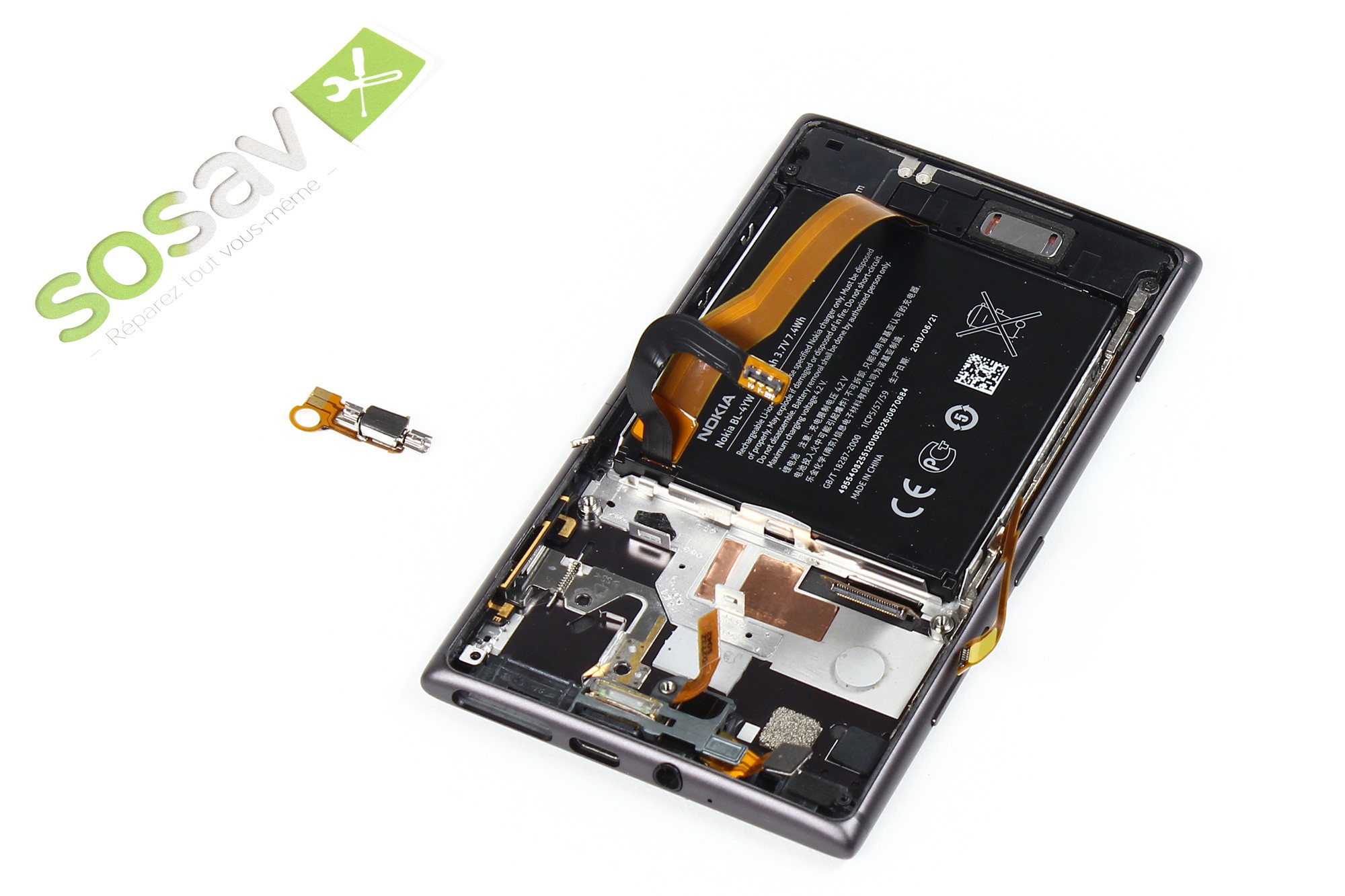

A présent, le vibreur de votre Nokia Lumia 925 est démonté.
Vous pouvez désormais procéder au remplacement de celui-ci par une pièce neuve.
