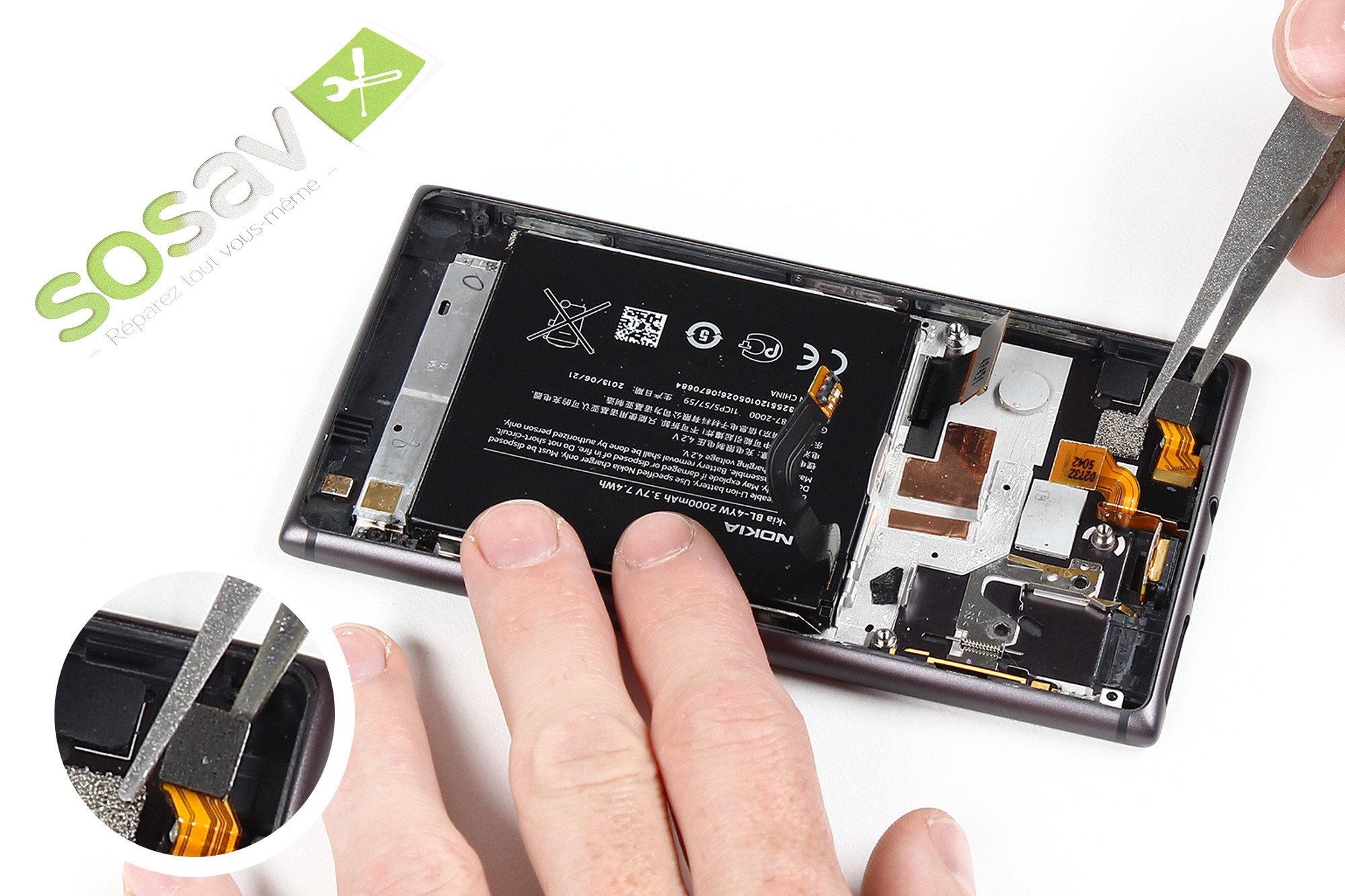

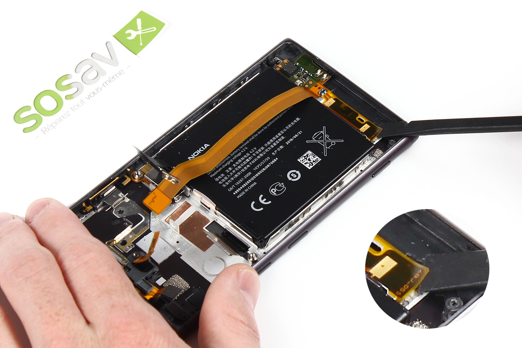

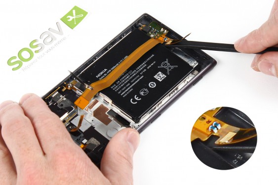

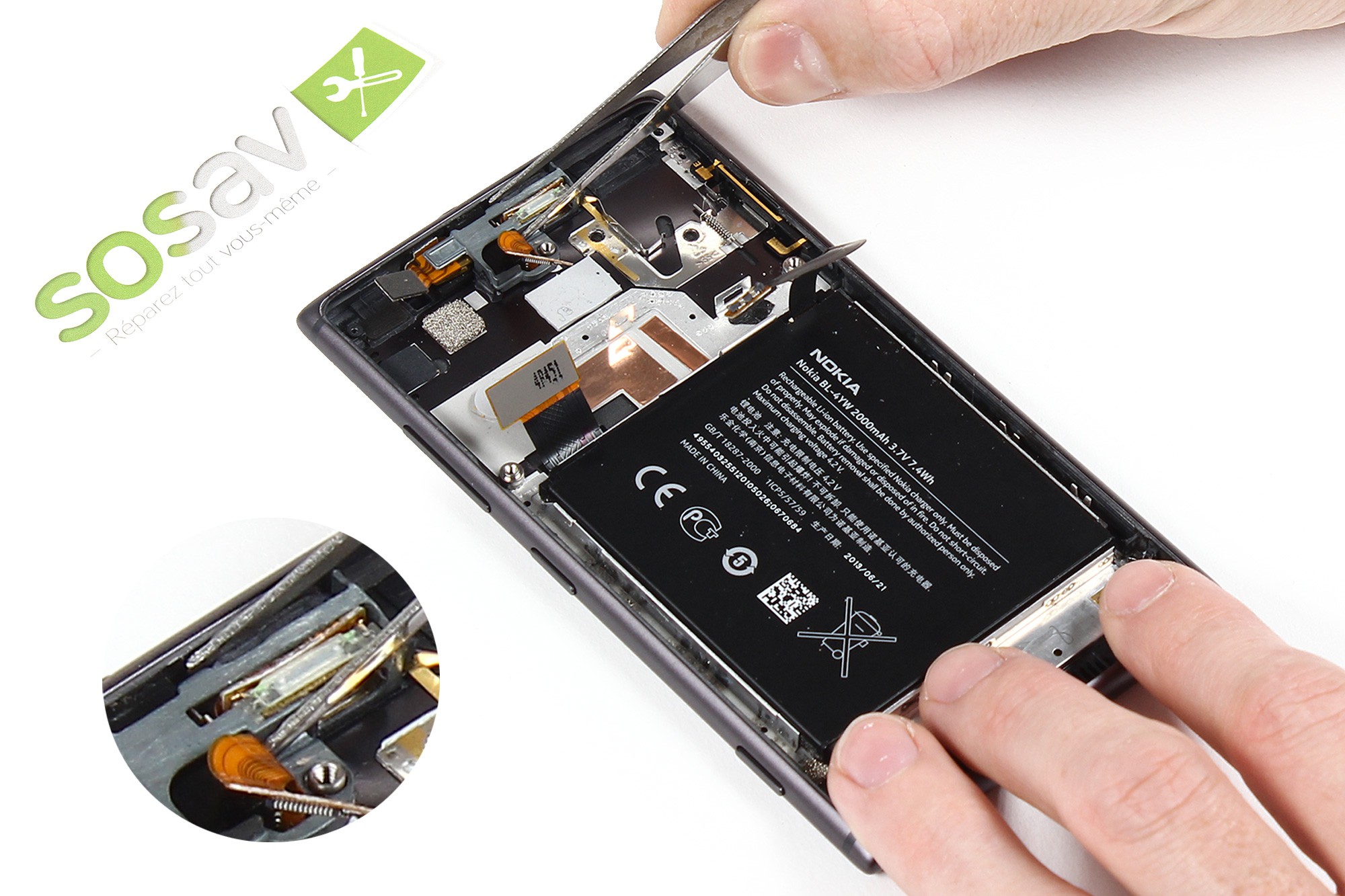

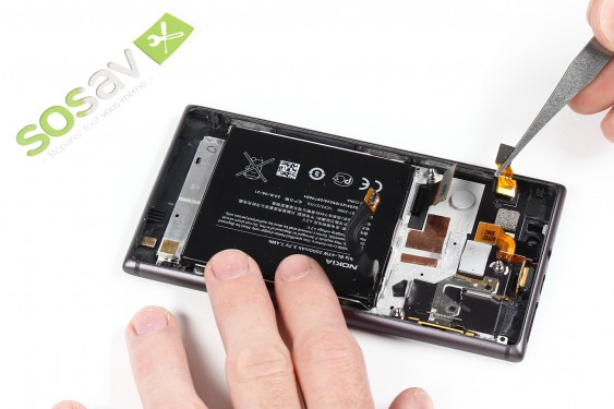

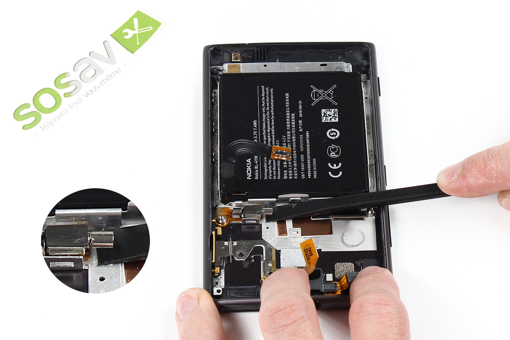

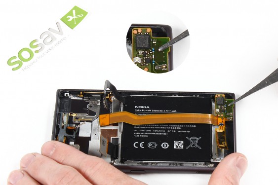

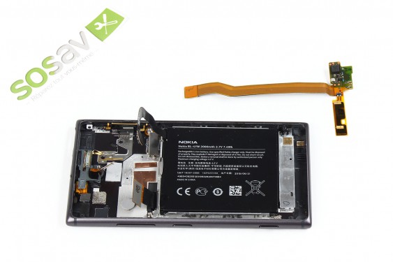

Etape 24
Avec une spatule en nylon, faites délicatement levier afin de déconnecter la deuxième extrémité du câble d'interconnexion.

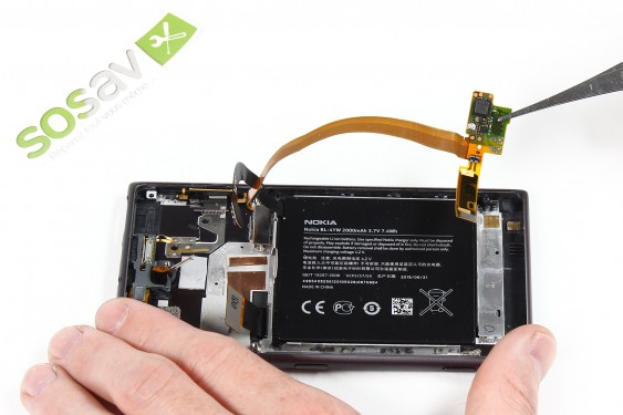

Etape 25

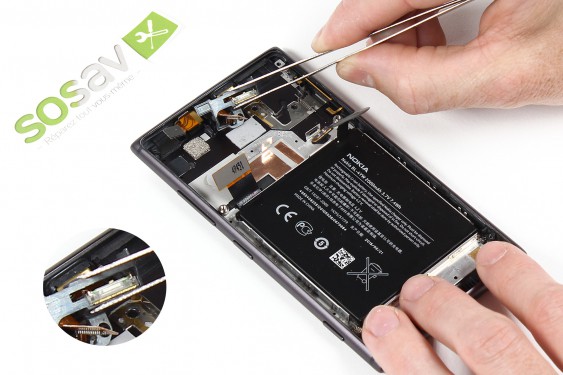

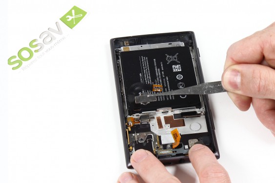

Reprenez la pince, puis saisissez le cache en plastique qui retient le câble au châssis.
Retirez le cache du châssis.

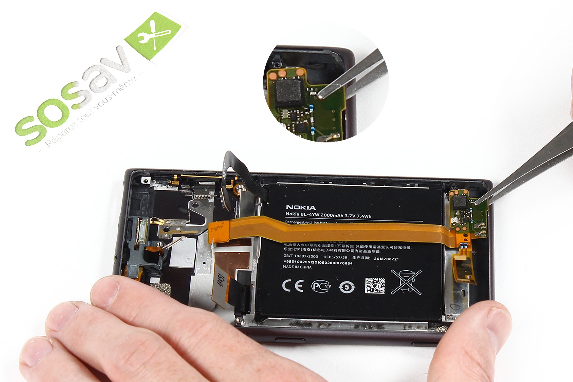

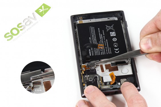

Etape 26

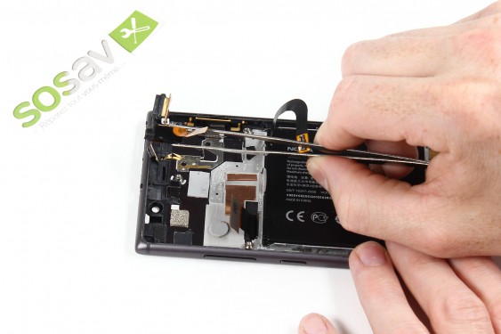

Toujours avec la pince, saisissez le câble puis sortez-le de son logement, aucune résistance ne doit se faire sentir.

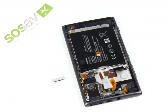

Etape 27

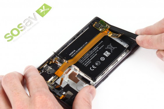

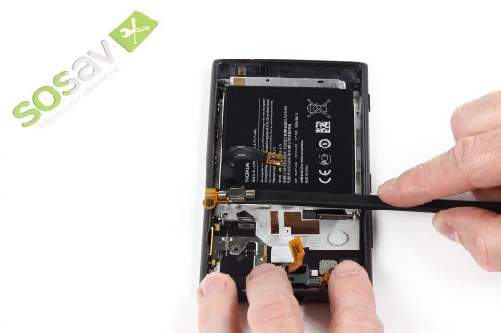

Insérez désormais une spatule en nylon entre le châssis et la nappe du haut-parleur externe.
Faites ensuite glisser la spatule sur toute la longueur de la nappe afin de la décoller.

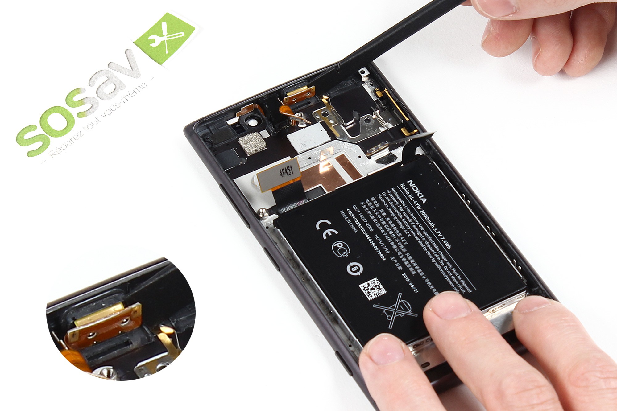

Etape 28
Reprenez la pince afin d'extraire la nappe du haut-parleur externe.

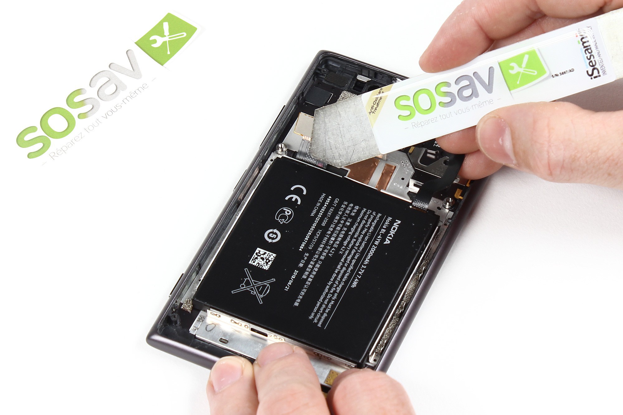

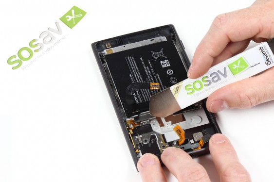

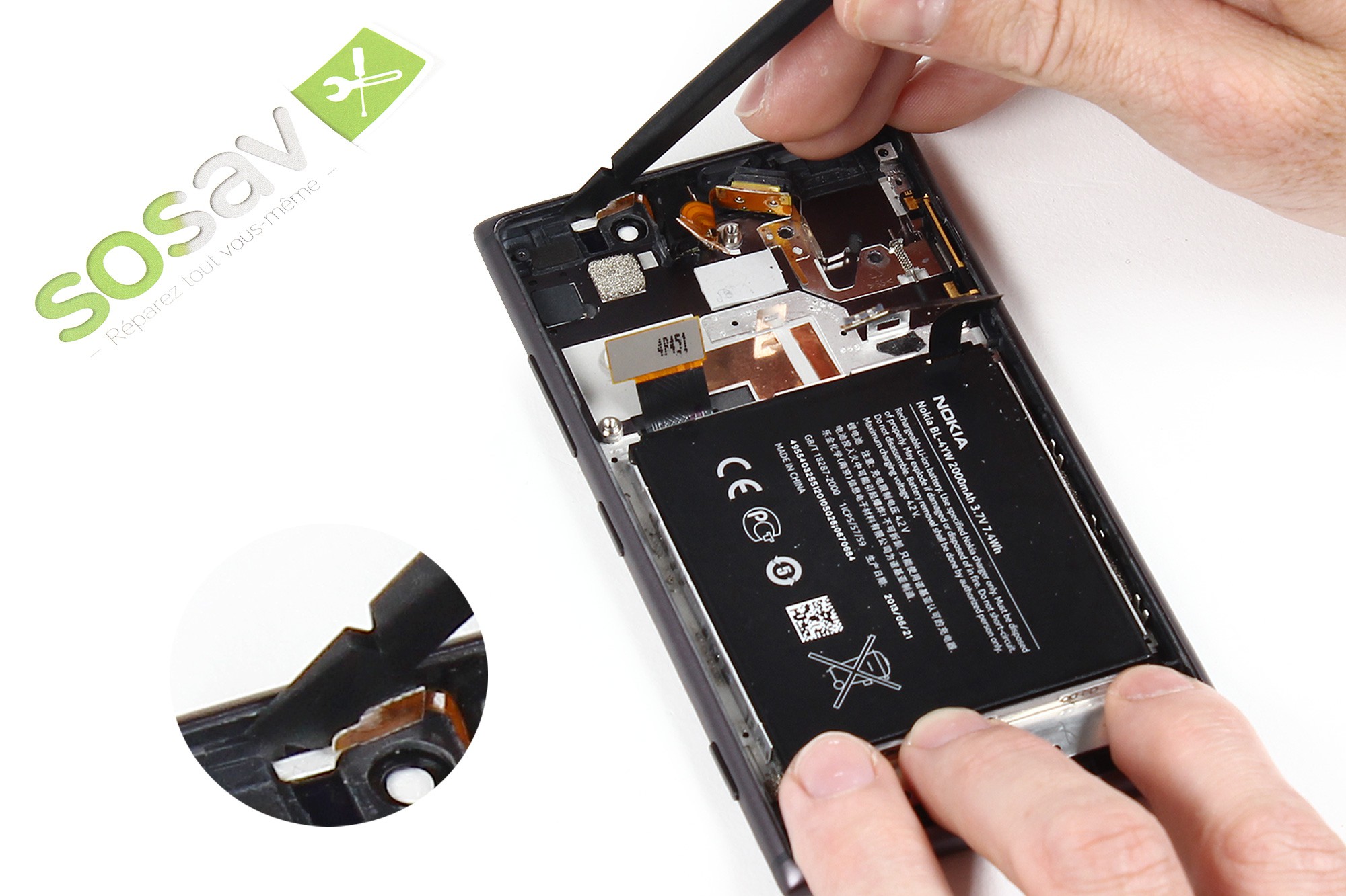

Etape 29

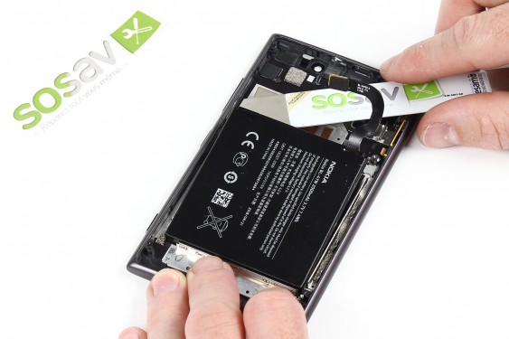

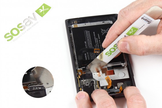

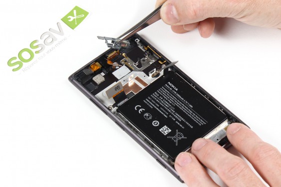

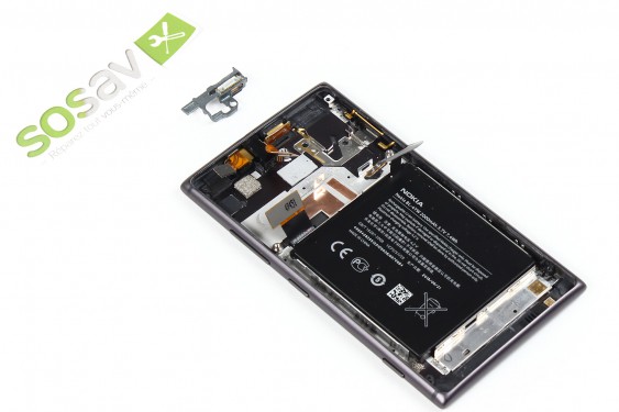

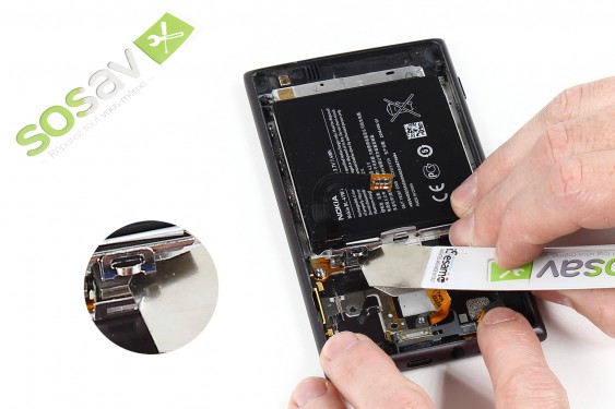

A l'aide d'une spatule en métal (iSesamo), faites délicatement levier afin de sortir l'élément retenant le cache de protection du vibreur de son ergo.
Etape 30

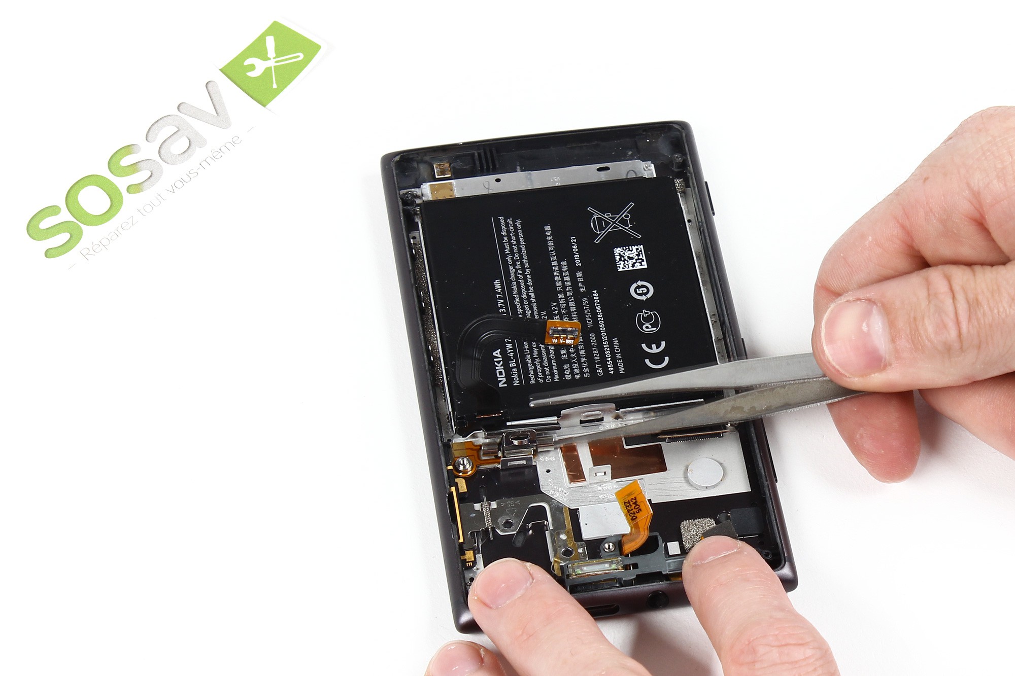

Reprenez la pince pour saisir puis extraire le cache de protection du vibreur.

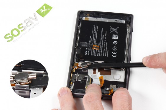

Etape 31

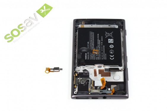

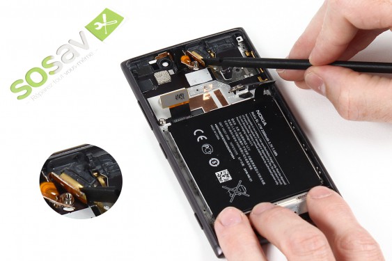

Insérez désormais une spatule en nylon entre le châssis et le vibreur.
Faites ensuite délicatement levier afin de décoller le vibreur du châssis.

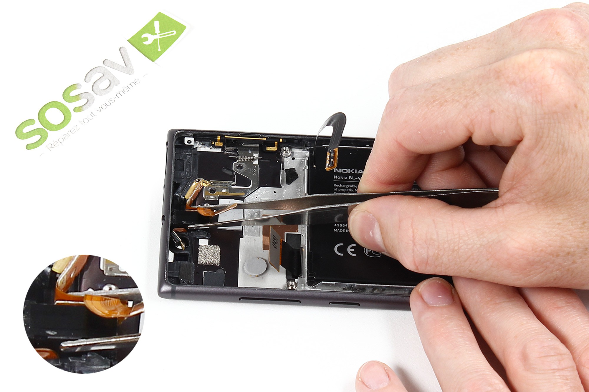

Etape 32

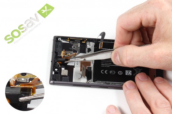

A l'aide d'une pince, saisissez puis sortez le haut-parleur interne (assemblé sur son support) de son emplacement.

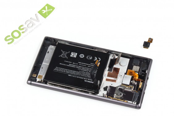

Saisissez désormais la caméra avant afin de l'extraire de son emplacement.

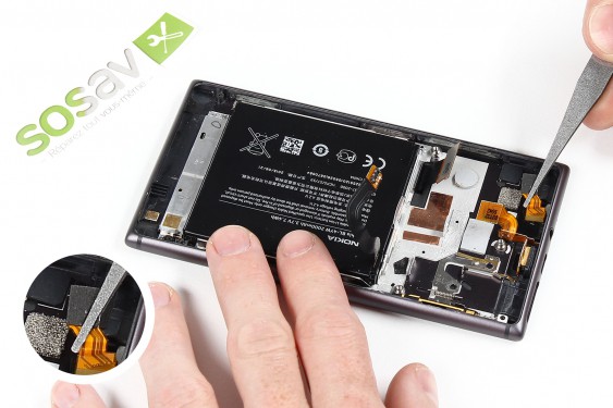

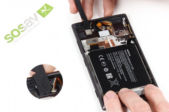

A l'aide d'une spatule en nylon, faites désormais délicatement levier afin de déloger le connecteur de charge.

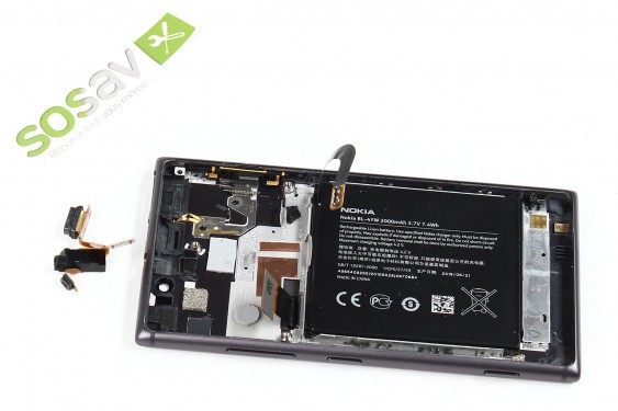

Etape 35
Toujours en utilisant la spatule en nylon, délogez désormais le flash de son emplacement.
Etape 36
Saisissez ensuite la prise jack, puis tirez dessus afin de la sortir de son logement.

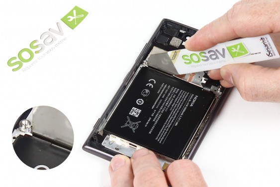

Etape 37

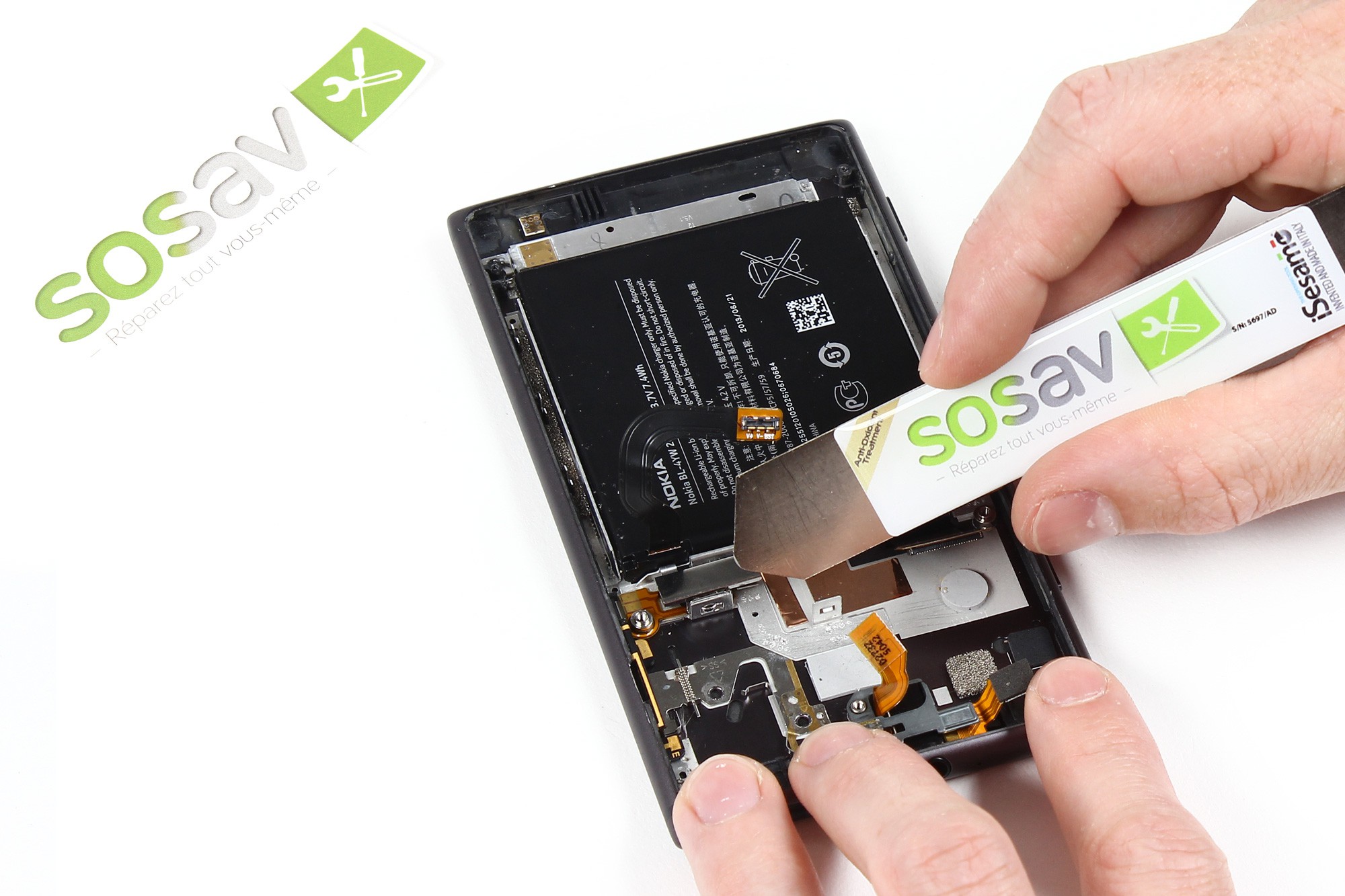

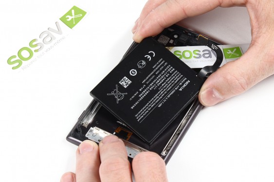

Insérez désormais une spatule en métal entre le batterie et le châssis.
Puis faites levier afin de la soulever délicatement.

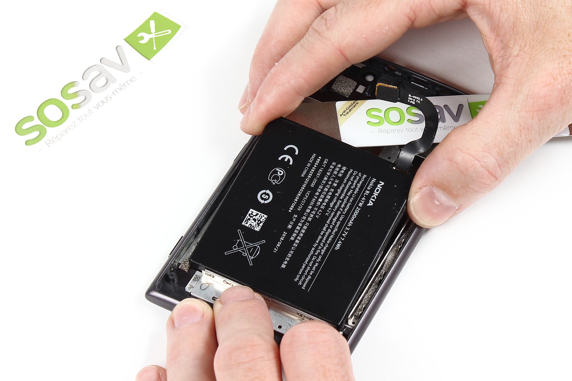

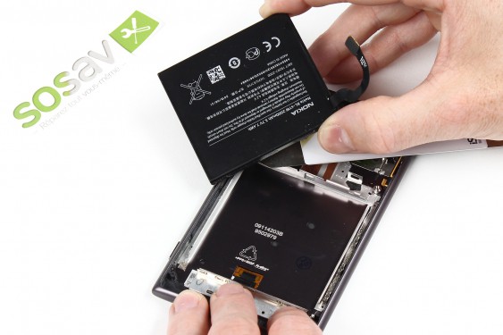

Etape 38
Saisissez la batterie et ôtez-la du châssis.

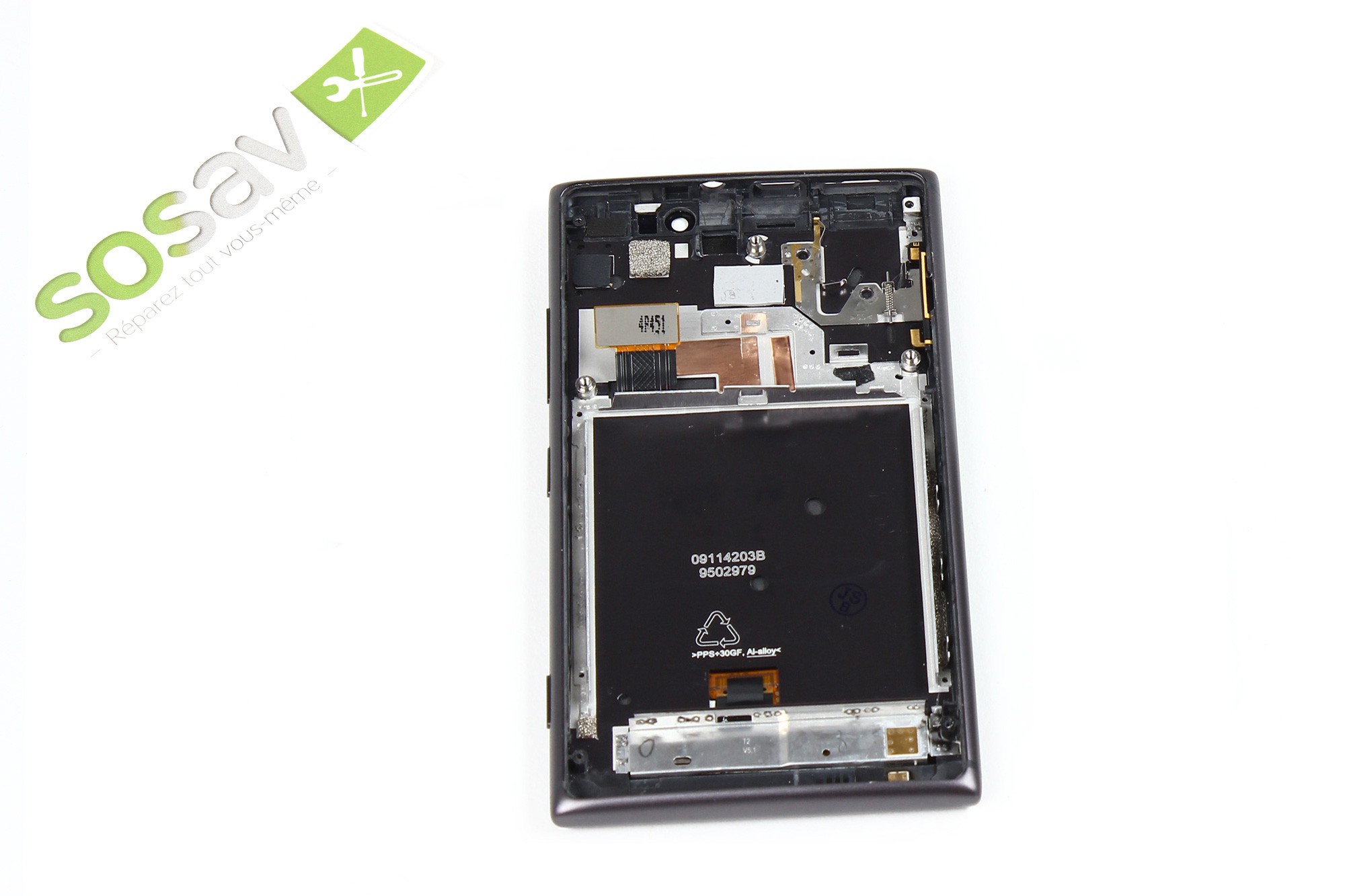

Etape 39
L'écran de votre Nokia Lumia 925 est désormais démonté.
En cas de besoin vous pouvez le remplacer par une pièce neuve.
Pour remonter votre Lumia 925 suivez ce guide en sens inverse.
