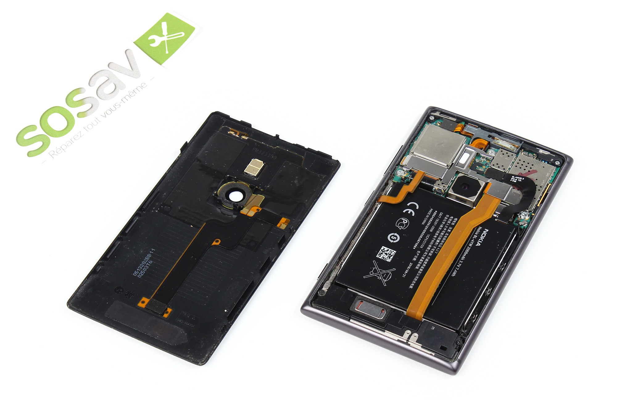

Insérez délicatement une spatule en métal (mieux qu'une spatule en nylon car plus ferme) entre la coque arrière et le châssis de l'écran de votre Nokia Lumia 925.
Faites ensuite levier, en douceur, afin de déclipser (soulever) la coque arrière.
Une fois soulevée, faites glisser la spatule en nylon cette fois (évite les rayures), afin de déclipser tout le pourtour.
Vous pouvez désormais saisir la coque arrière, puis l'ôter complètement de votre Nokia Lumia 925.
La coque arrière de votre Nokia Lumia 925 est désormais démontée.
En cas de besoin vous pouvez la remplacer par une coque neuve.
