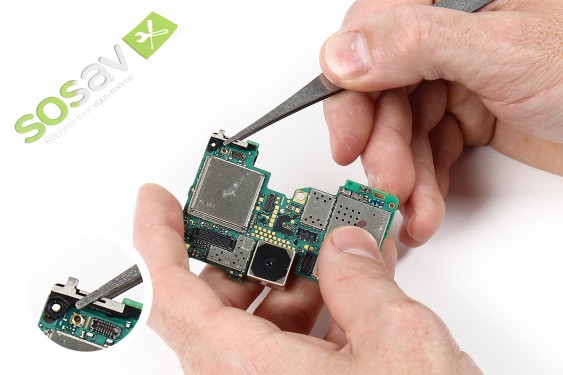

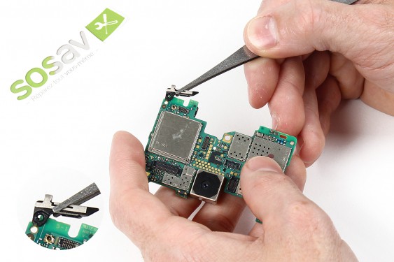

A l'aide d'une pince, saisissez l'antenne WiFi gauche, puis sortez-la de son emplacement.
Insérez désormais une spatule en nylon entre la carte mère et le châssis du Nokia Lumia 925.
Puis, faites délicatement levier afin de soulever délicatement la carte mère.
Vous pouvez désormais saisir la carte mère, puis l'extraire délicatement de votre Lumia 925.
ATTENTION à n'endommager aucune nappe lors du retrait de la carte-mère.

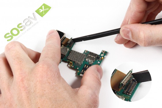

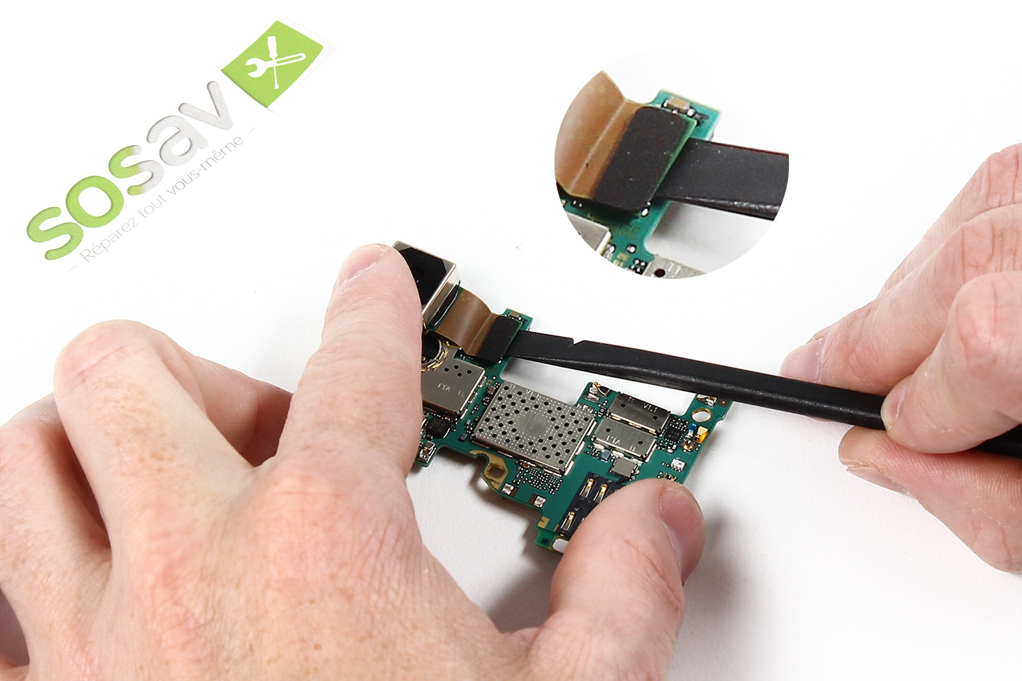

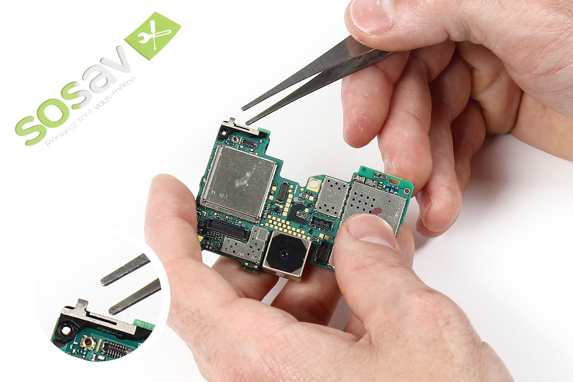

Avec une pince, vous pouvez désormais saisir puis extraire délicatement l'antenne WiFi droite de la carte mère.

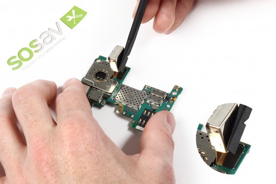

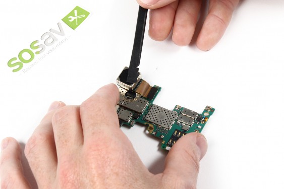

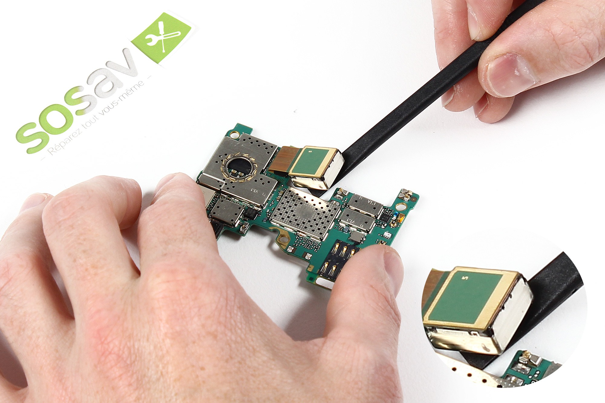

A l'aide d'une spatule en nylon, faites délicatement levier afin de soulever la caméra arrière.
Ceci dans le but de laisser apparaître la connectique de la caméra.
Tout en retenant la caméra arrière, faites délicatement levier avec une spatule en nylon afin de déconnecter la caméra arrière de la carte mère.

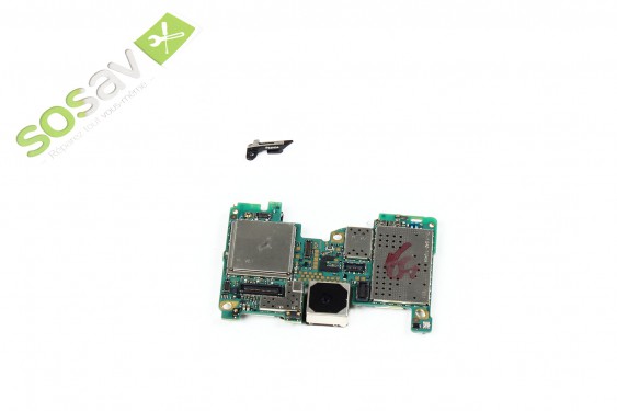

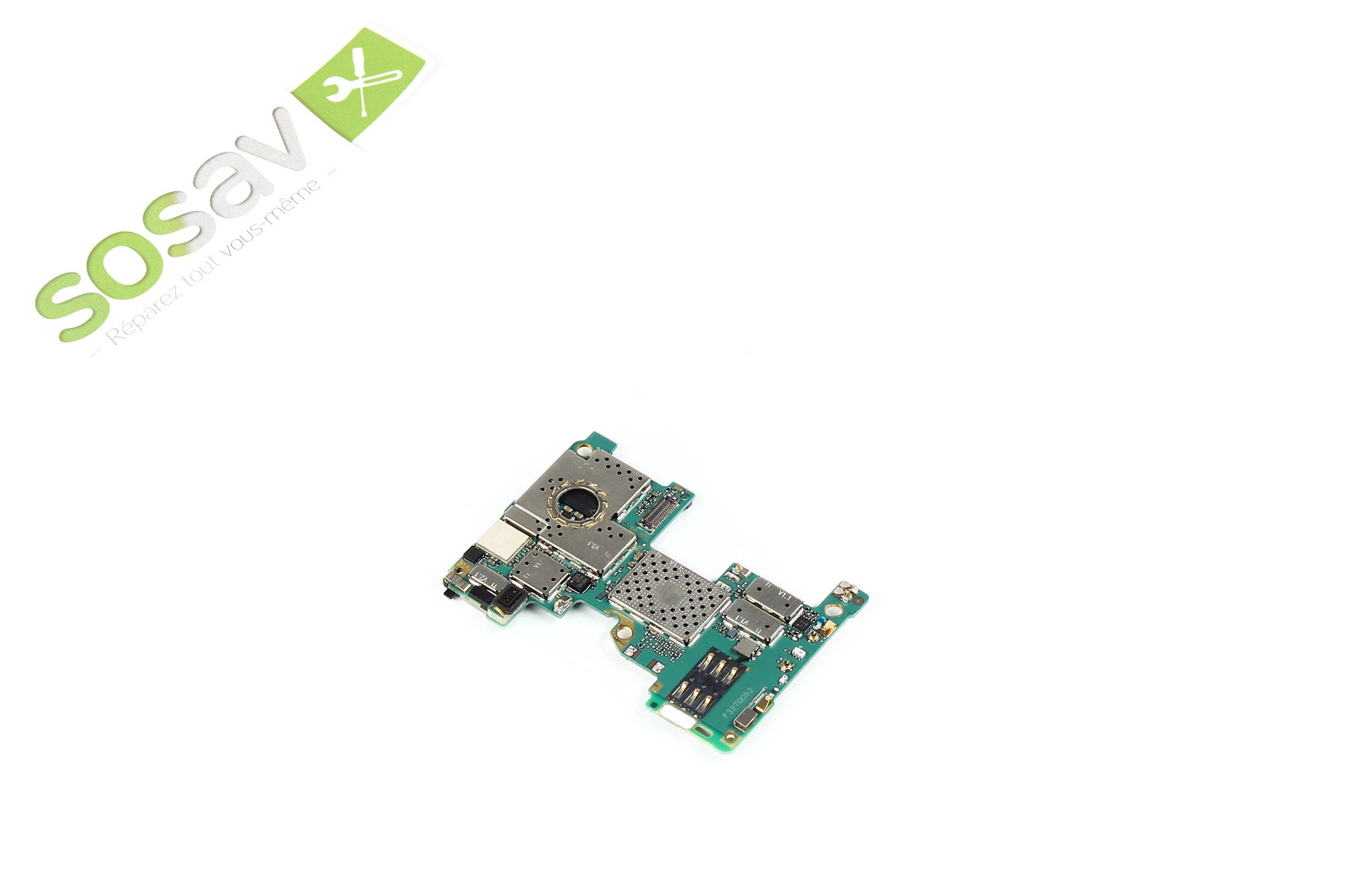

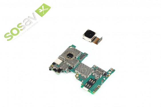

La carte mère de votre Nokia Lumia 925 est désormais démontée.
En cas de besoin vous pouvez la remplacer par une pièce neuve.
