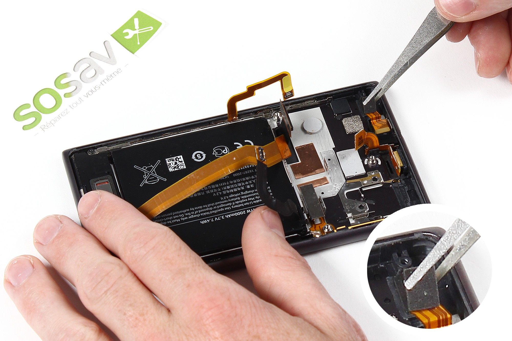

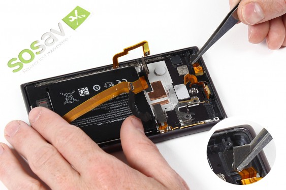

A l'aide d'une pince, saisissez puis sortez le haut-parleur interne (assemblé sur son support) de son emplacement.

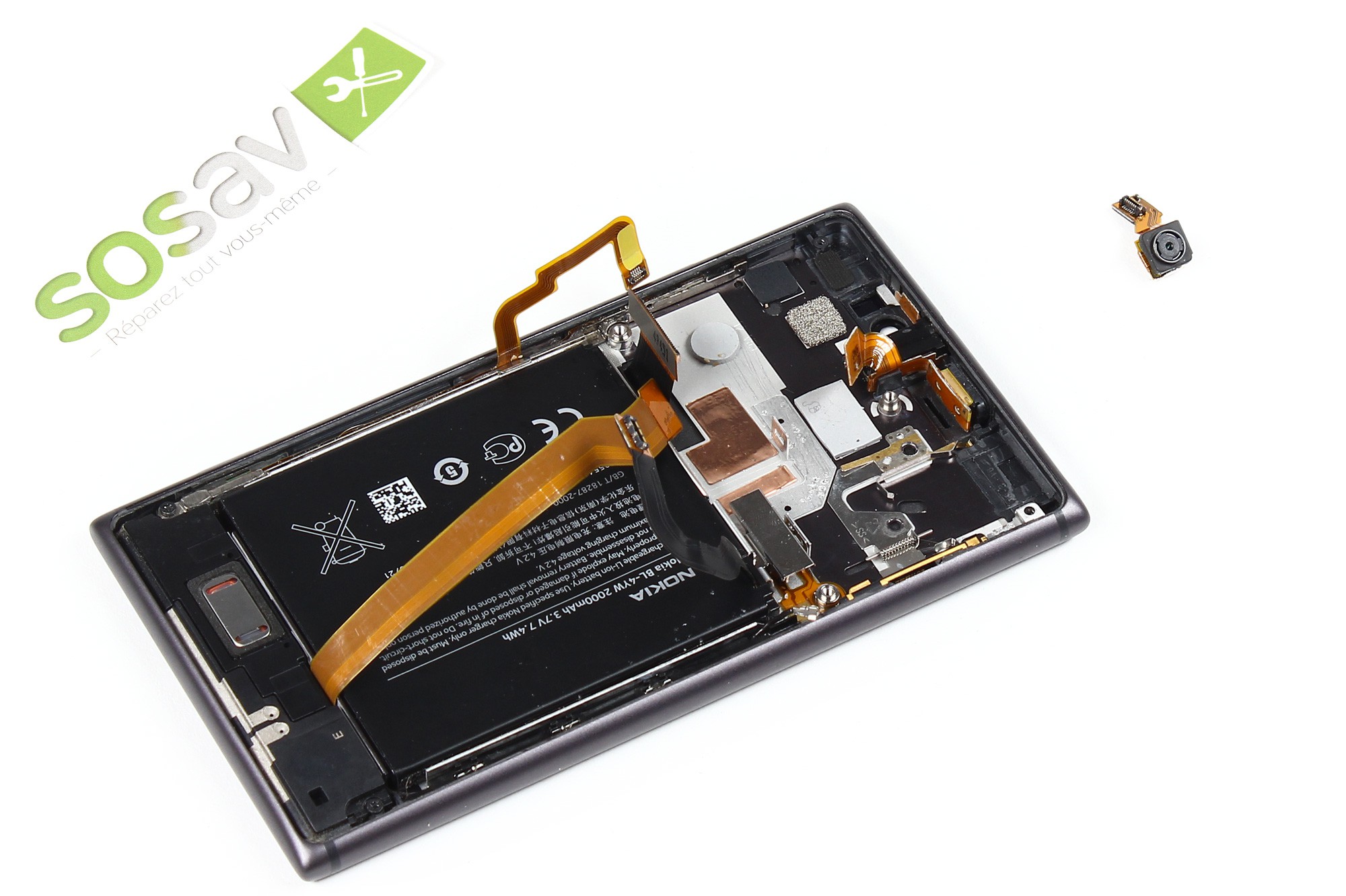

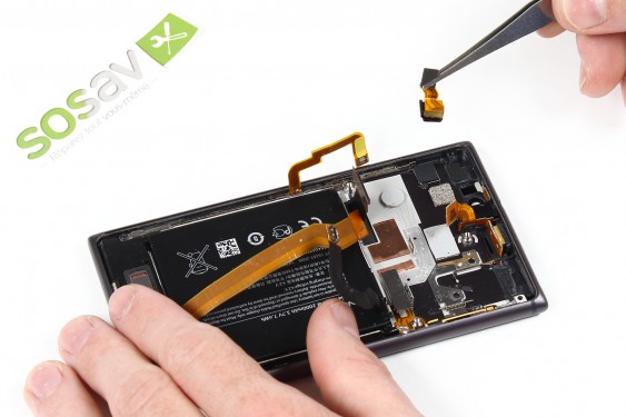

Saisissez désormais la caméra avant afin de l'extraire de son emplacement.
La caméra avant de votre Nokia Lumia 925 est désormais démontée.
En cas de besoin vous pouvez la remplacer par une pièce neuve.
