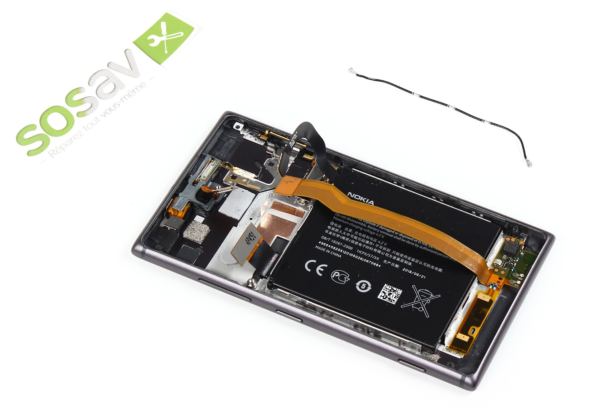

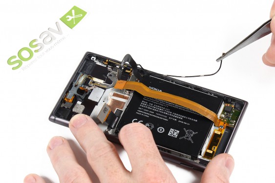

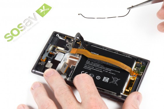

A l'aide d'une pince, saisissez l'antenne WiFi gauche, puis sortez-la de son emplacement.

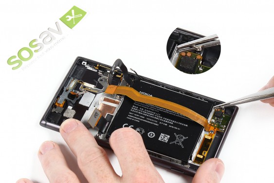

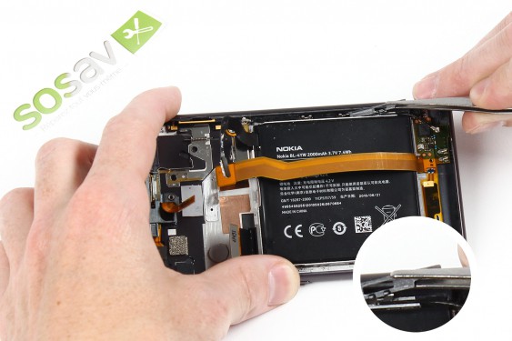

Avec une spatule en nylon, faites délicatement levier afin de déconnecter la deuxième extrémité du câble d'interconnexion.
Etape 25

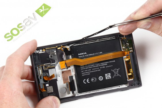

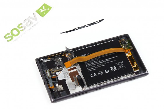

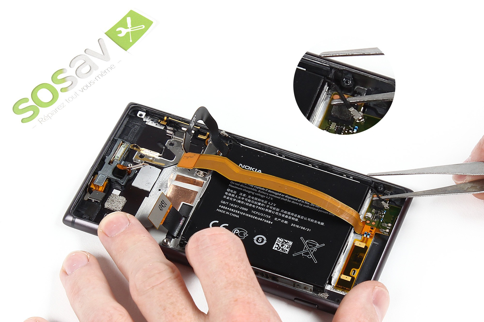

Reprenez la pince, puis saisissez le cache en plastique qui retient le câble au châssis.
Retirez le cache du châssis.
Etape 26

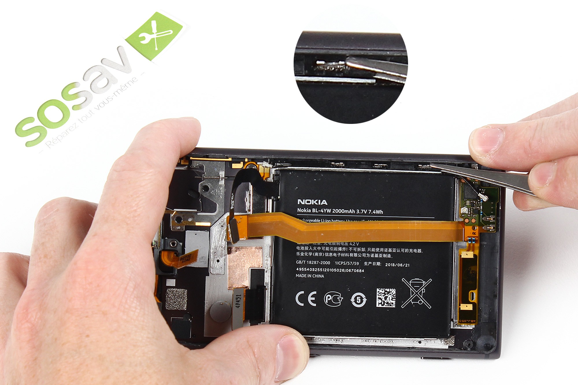

Toujours avec la pince, saisissez le câble puis sortez-le de son logement, aucune résistance ne doit se faire sentir.
Etape 27
Le câble d'interconnexion de votre Nokia Lumia 925 est désormais démonté.
