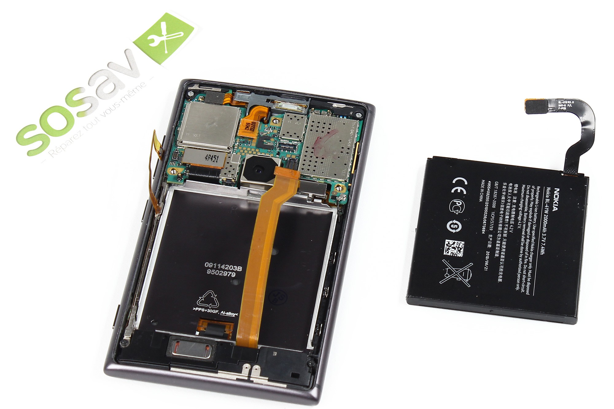

A l'aide d'une spatule en nylon, faites délicatement levier afin de déconnecter la nappe de gestion du haut-parleur externe.
Utilisez désormais un tournevis Torx (T6) afin de dévisser les 3 vis entourées en rouge sur la photo.
Ces 3 vis torx, retiennent une plaque de protection à la carte mère du Nokia Lumia 925.
A l'aide d'une pince, saisissez puis ôtez la plaque de protection dévissée à l'étape précédente.
A nouveau à l'aide d'une spatule en nylon, faites délicatement levier afin de déconnecter la nappe de gestion des boutons (volumes, power, appareil photo).
Avec une spatule en nylon, déconnectez désormais la seconde nappe de gestion du haut-parleur externe.

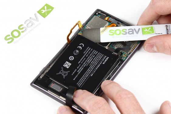

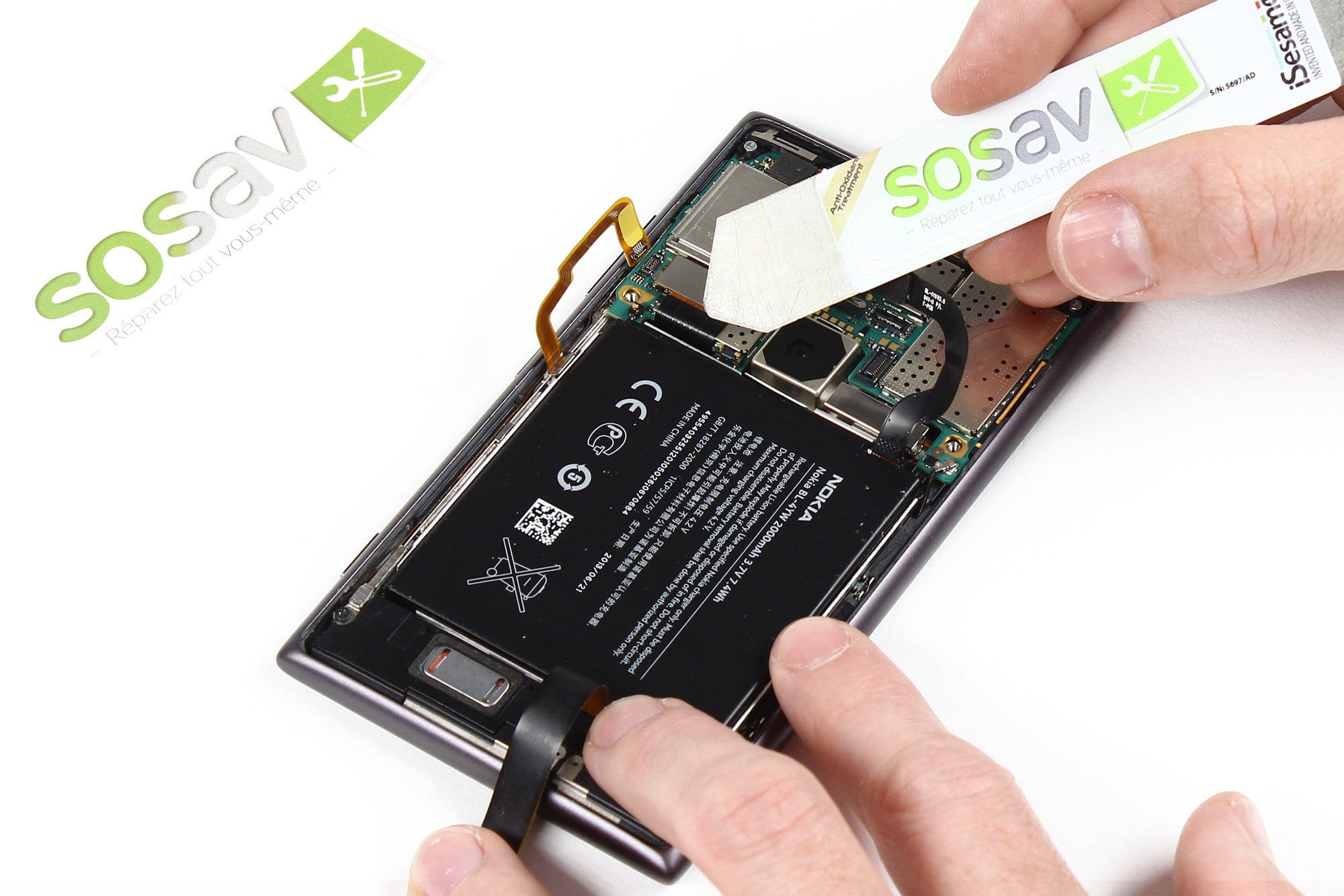

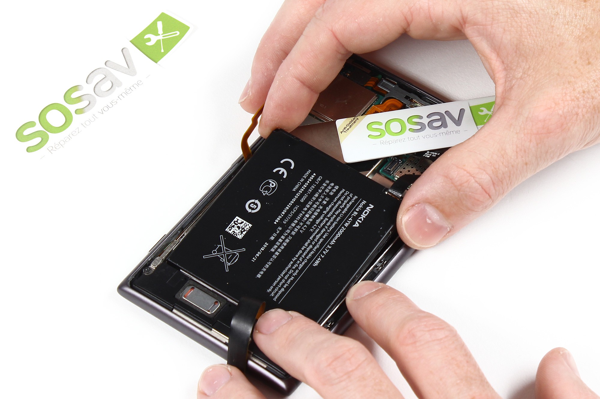

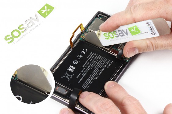

Insérez désormais une spatule en métal entre le batterie et le châssis.
Puis faites levier afin de la soulever délicatement.

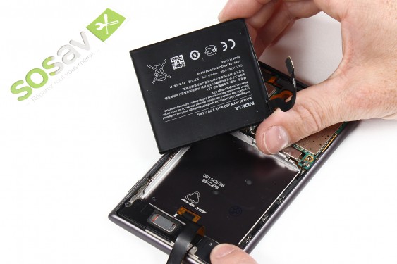

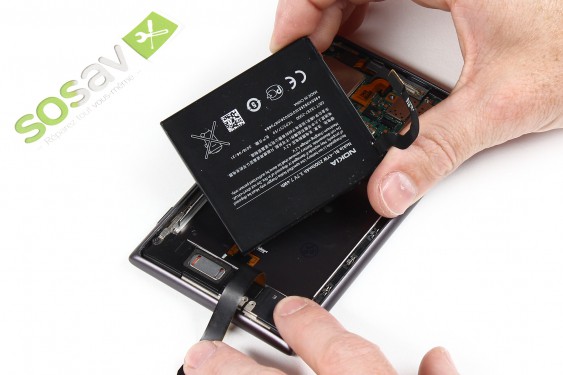

Saisissez la batterie et ôtez-la du châssis.
La batterie de votre Nokia Lumia 925 est désormais démontée.
En cas de besoin vous pouvez la remplacer par une batterie neuve.
