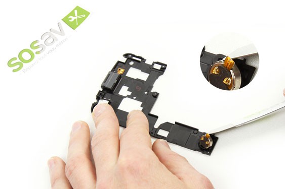

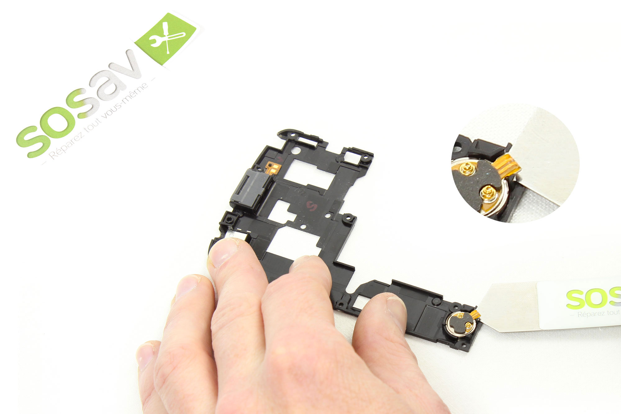

Insérez la spatule sous la nappe, puis effectuez un quart de tour afin de soulever le vibreur (le décoller).

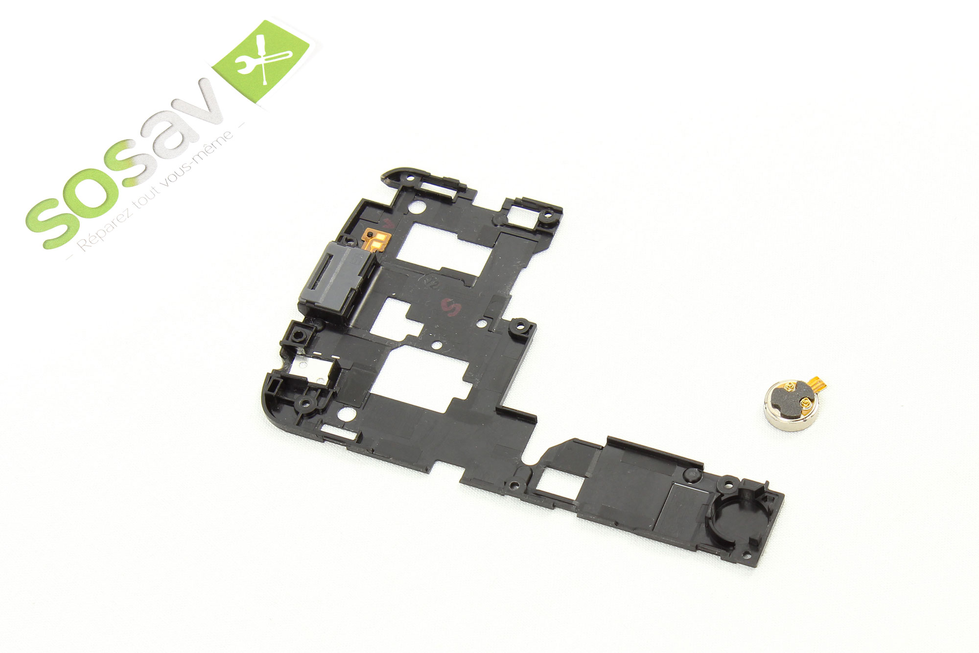

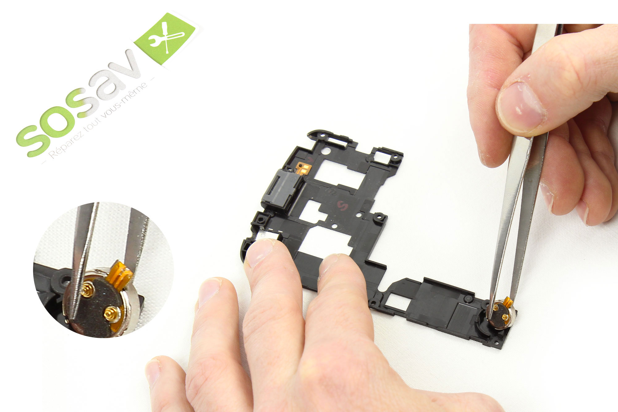

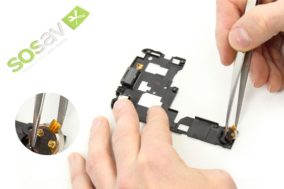

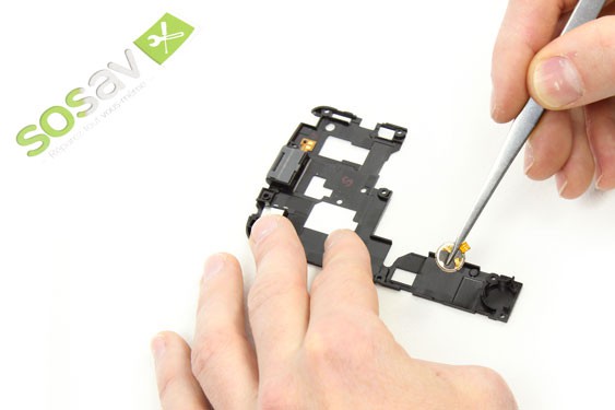

Une fois décollé, prenez la pince et saisissez-le pour l'extraire de son emplacement.
A présent, votre vibreur est entièrement démonté. Vous pouvez désormais procéder au remplacement de celui-ci par un neuf.
