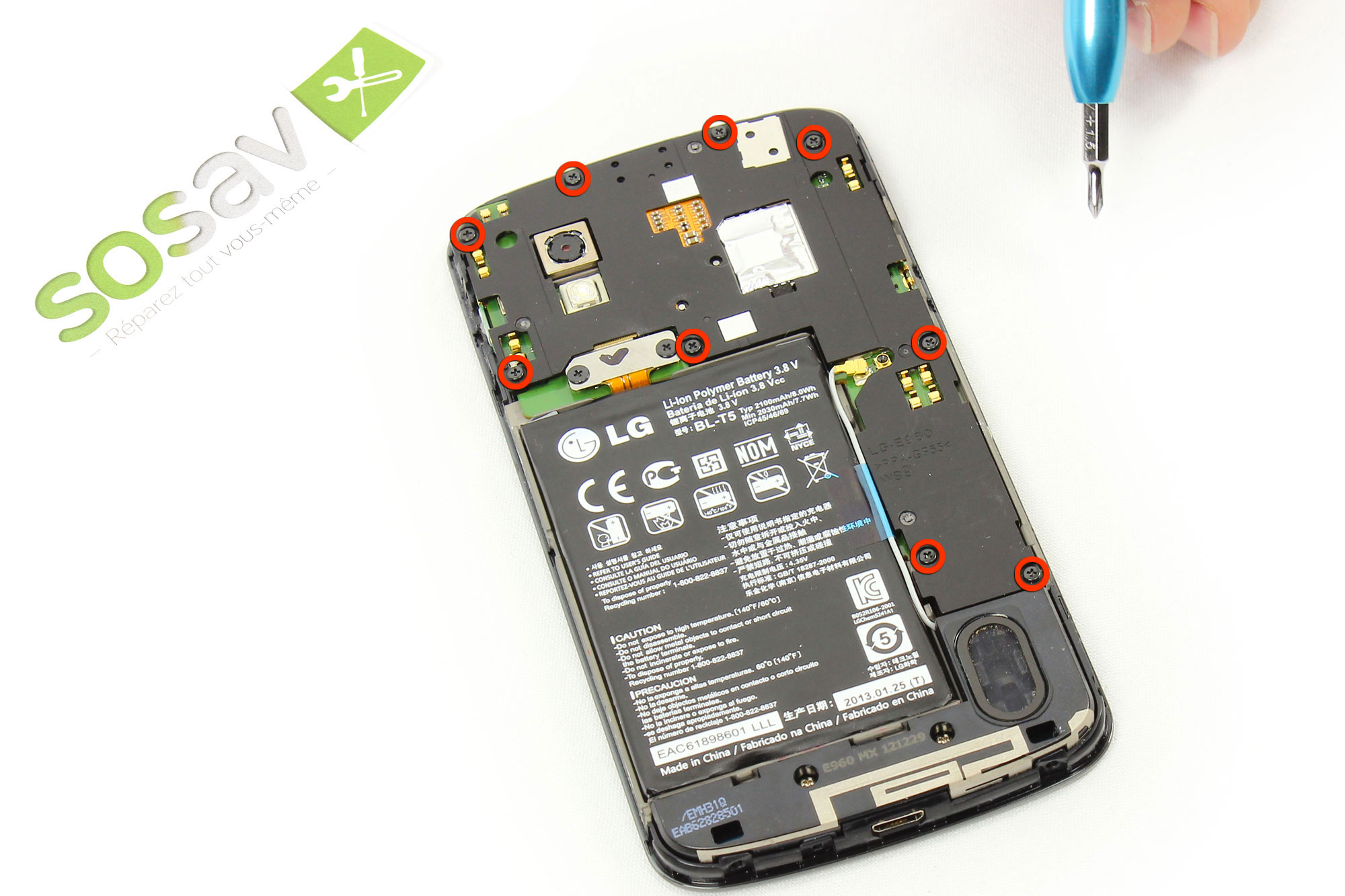

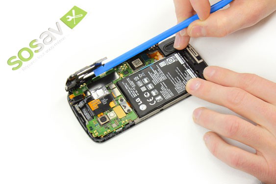

Avec le tournevis cruciforme fourni dans nos kits outils, dévissez les 9 vis 4.6 mm Phillips #000 retenant la coque de protection de la carte mère au châssis de votre Nexus 4.

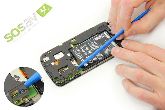

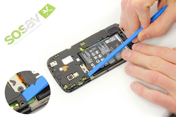

Puis à l'aide de la spatule, venez soulever, via l'angle, le plastique de protection.

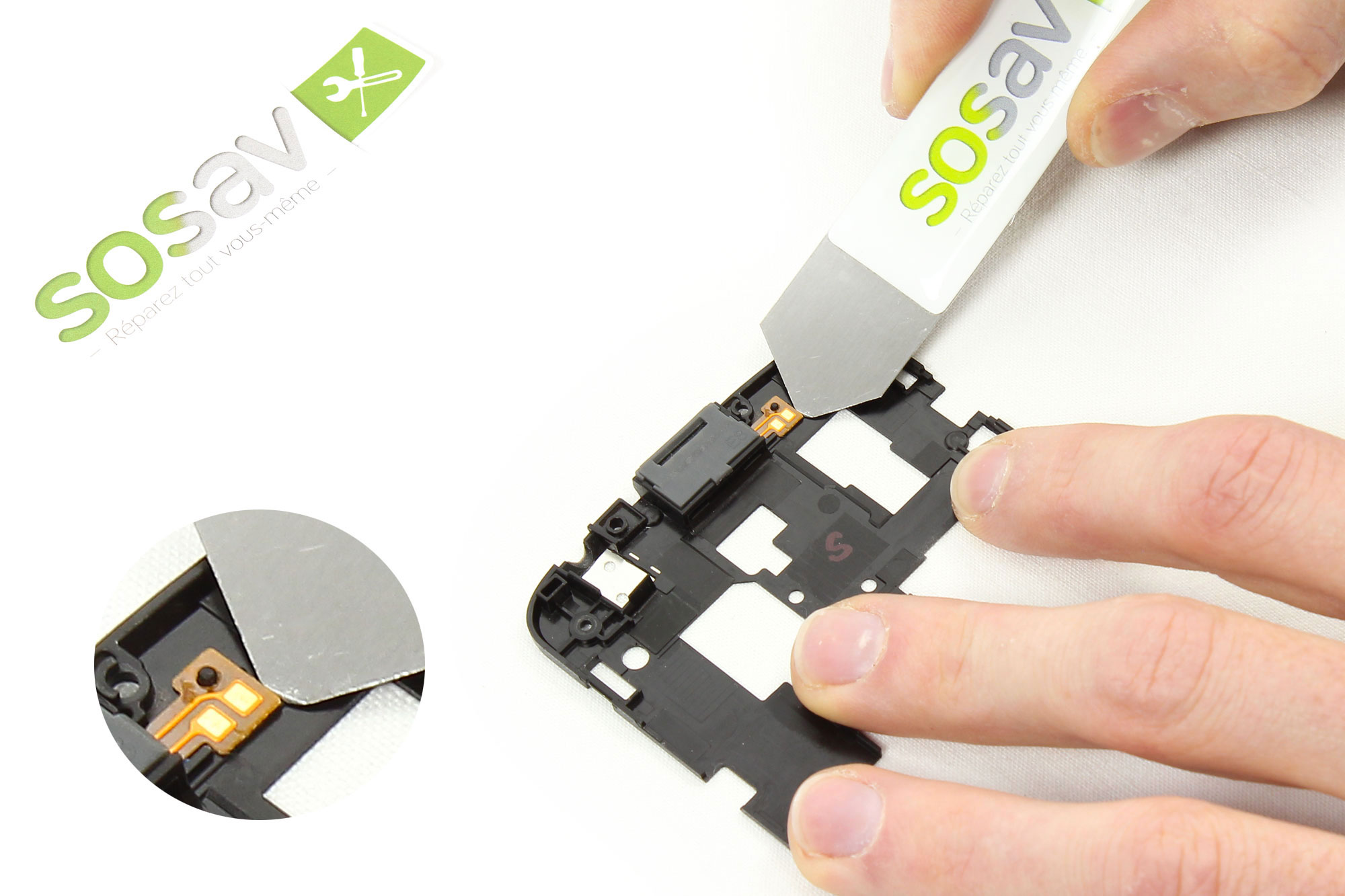

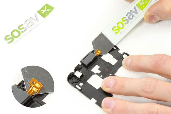

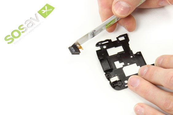

Insérez la spatule en métal sous la nappe du haut-parleur afin de la décoller de la plaque de protection.

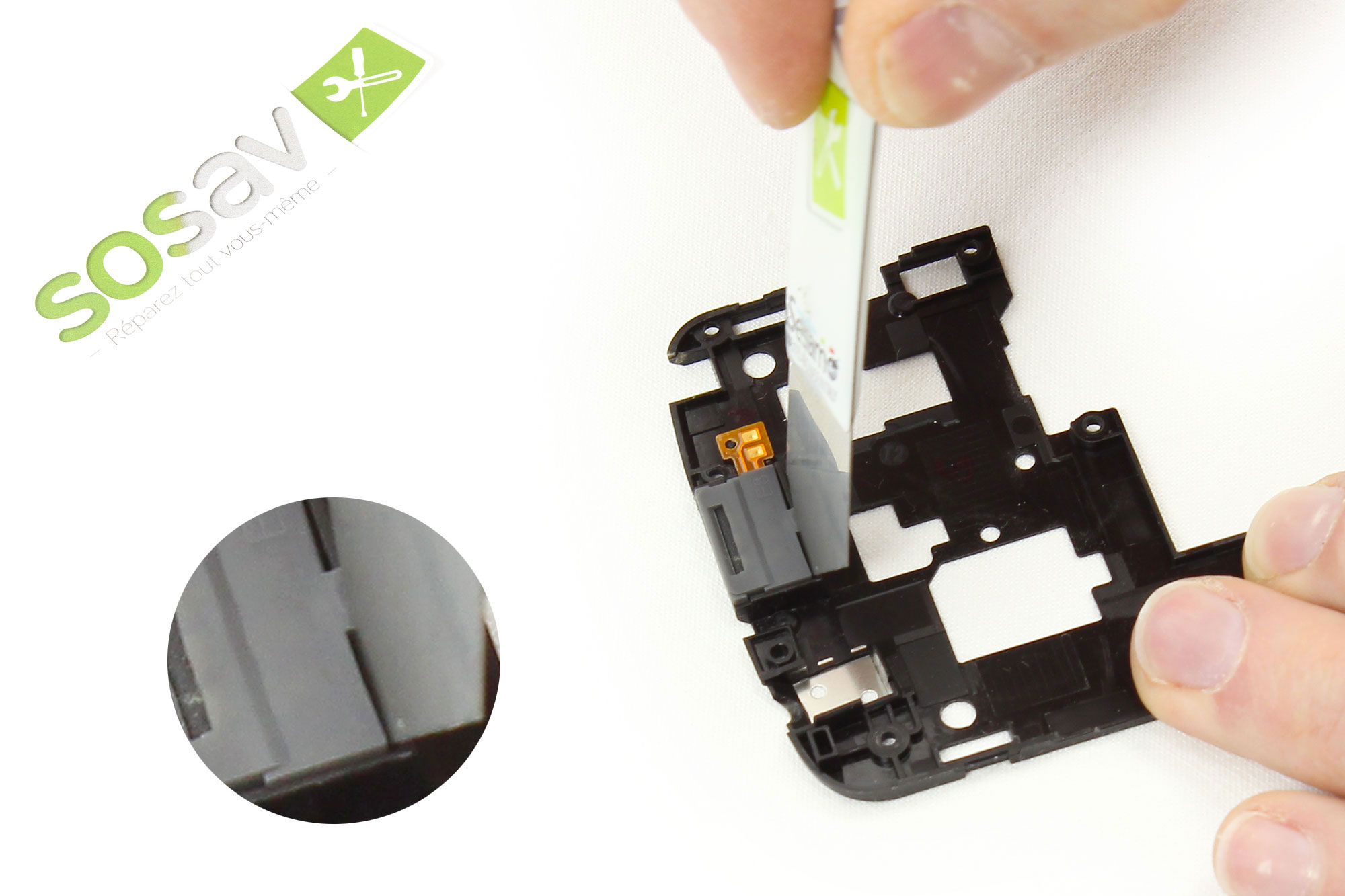

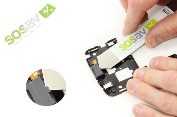

Toujours avec la spatule glissez-la entre le haut-parleur et son emplacement, faites levier afin de le soulever de ce côté là.

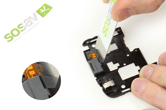

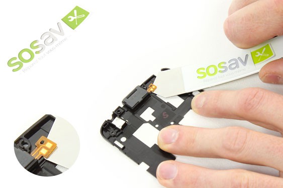

Répétez l'opération juste à côté.

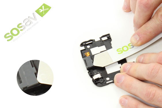

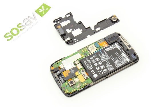

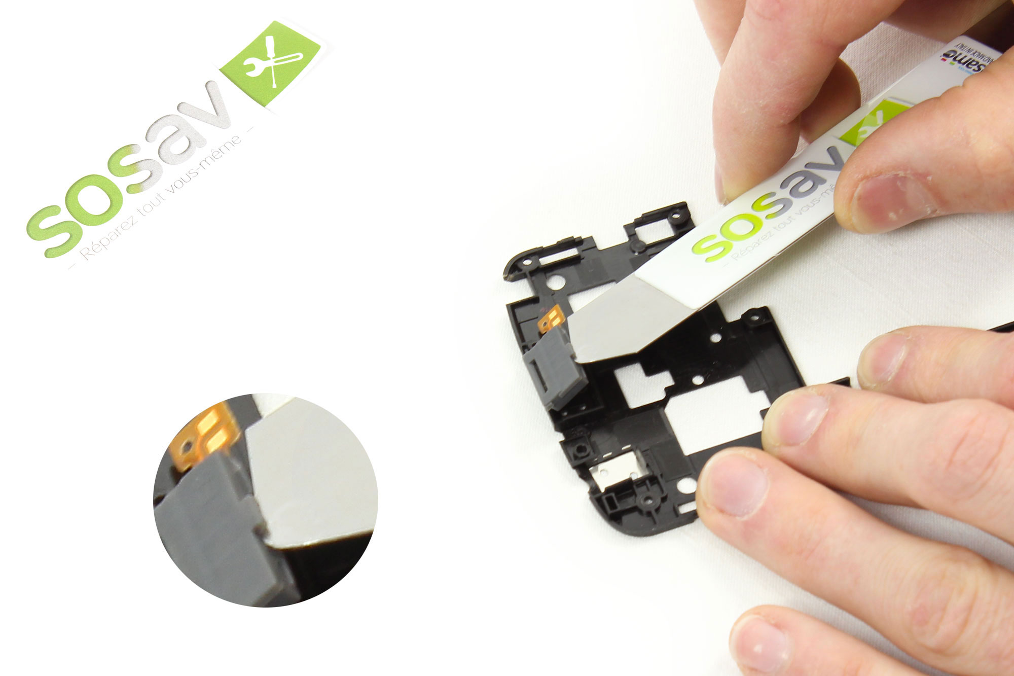

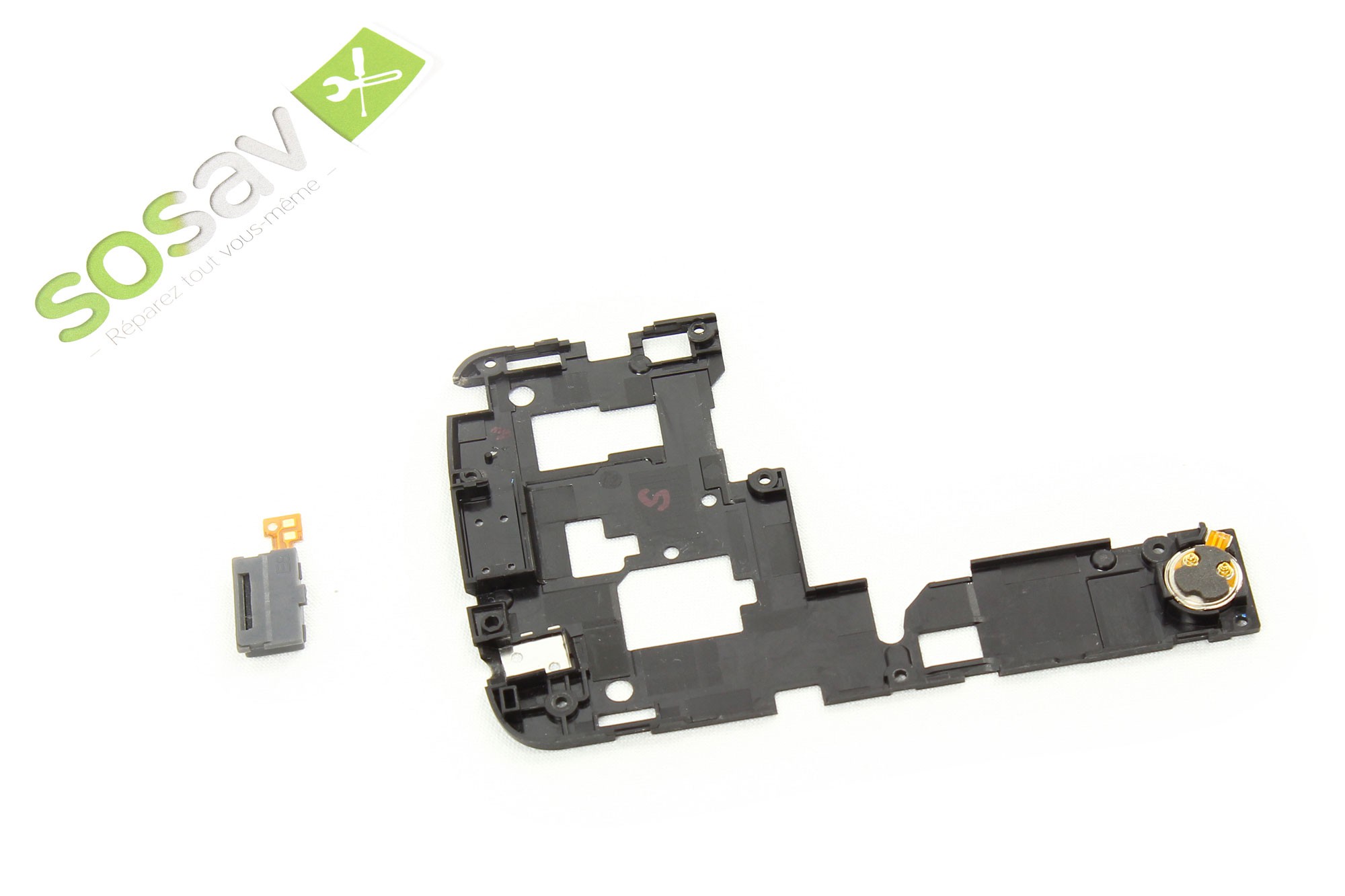

Pour finir, il vous suffit de le soulever pour l'extraire entièrement de son logement.
A présent votre haut-parleur interne est entièrement démonté. Vous pouvez si désormais procéder au remplacement de celui-ci par un neuf.
