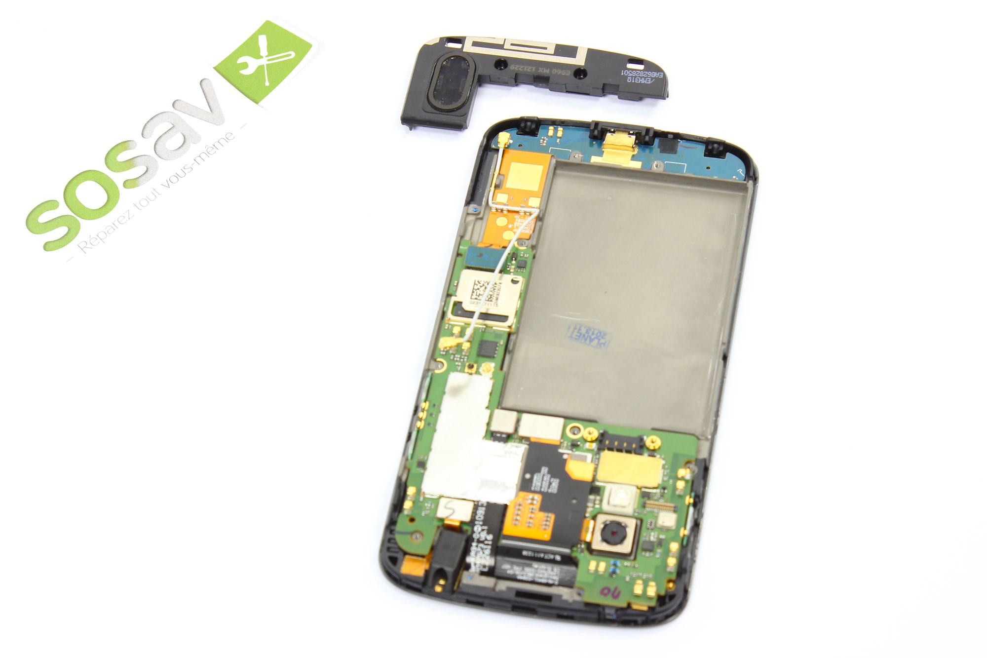

Avec le tournevis cruciforme fourni dans nos kit outils, dévissez les 2 vis 4 mm retenant le haut-parleur externe au châssis interne de votre Nexus 4.
Insérez la spatule en métal afin de faire levier, dans le but de sortir de son logement le haut-parleur externe.
A présent, votre haut-parleur externe est entièrement démonté. Vous pouvez désormais procéder au remplacement de celui-ci par un neuf.
