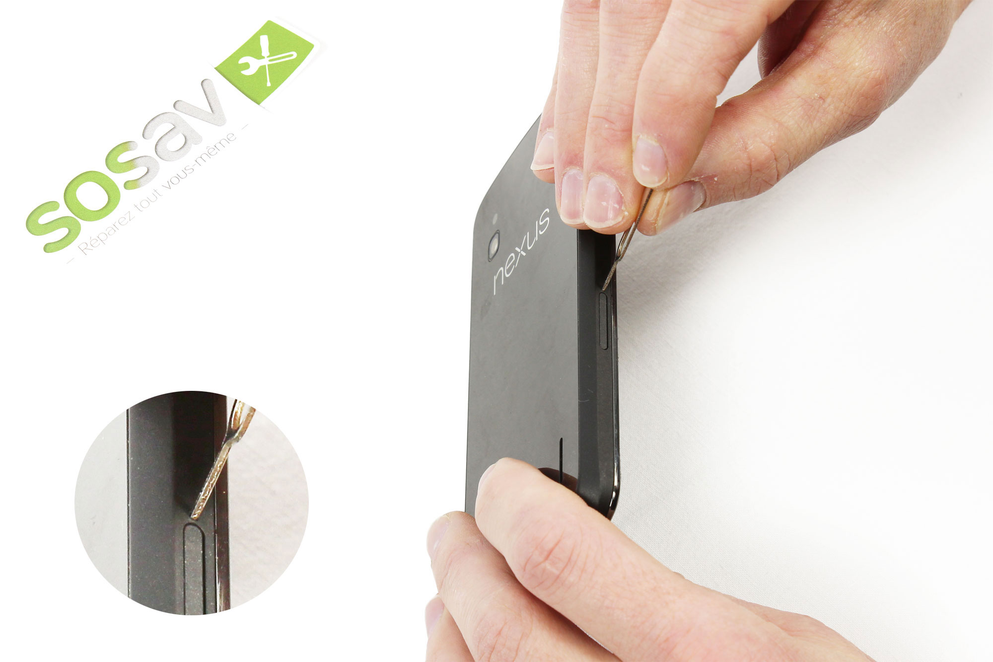

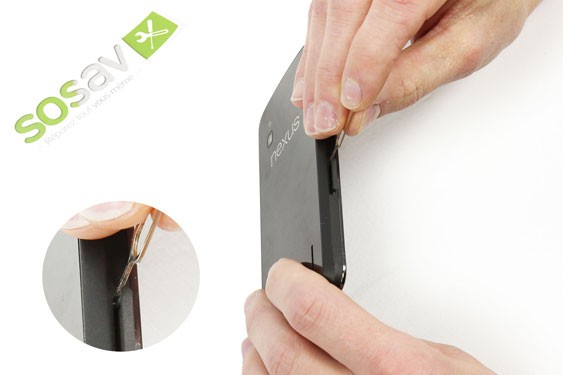

Munissez-vous de l'extracteur de carte SIM, puis insérez le dans le trou prévu à cette effet afin de sortir la carte SIM de son logement.

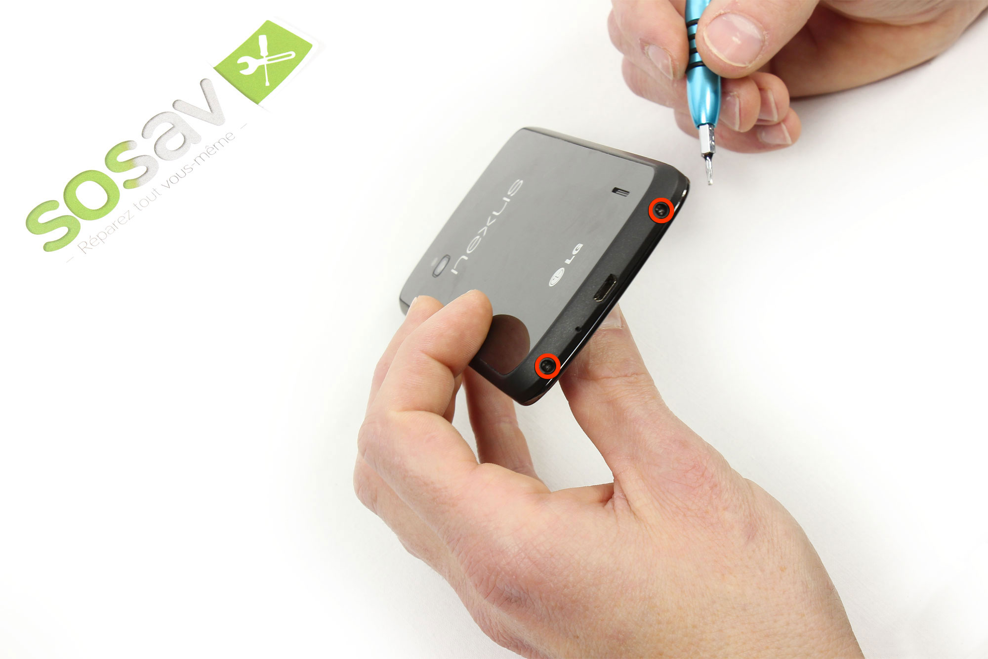

Avec le tournevis Torx (T5) fourni dans nos kit outils, dévissez les 2 vis 4 mm retenant la coque arrière au châssis interne de votre Nexus 4.

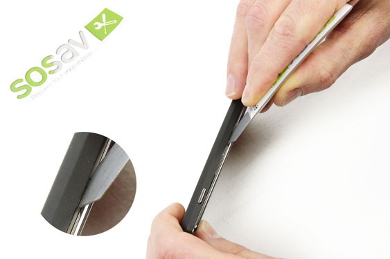

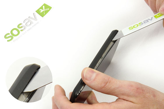

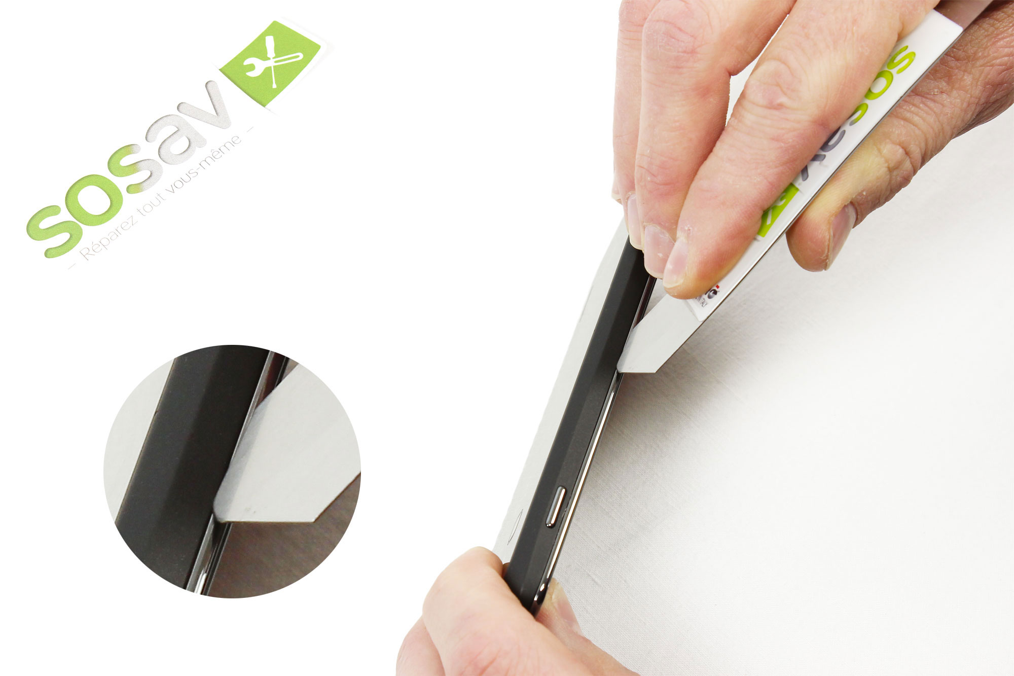

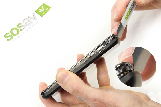

Insérez la spatule en métal, à la jonction entre la coque arrière et l'écran.
Puis faire glisser la spatule, tout en déclipsant la coque arrière.

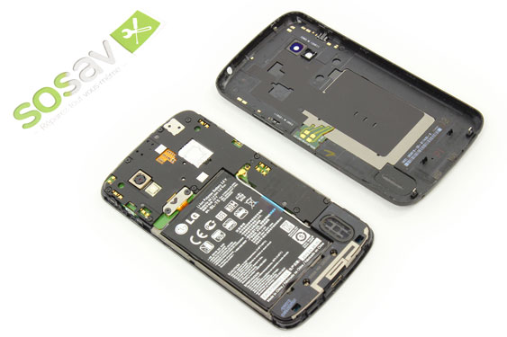

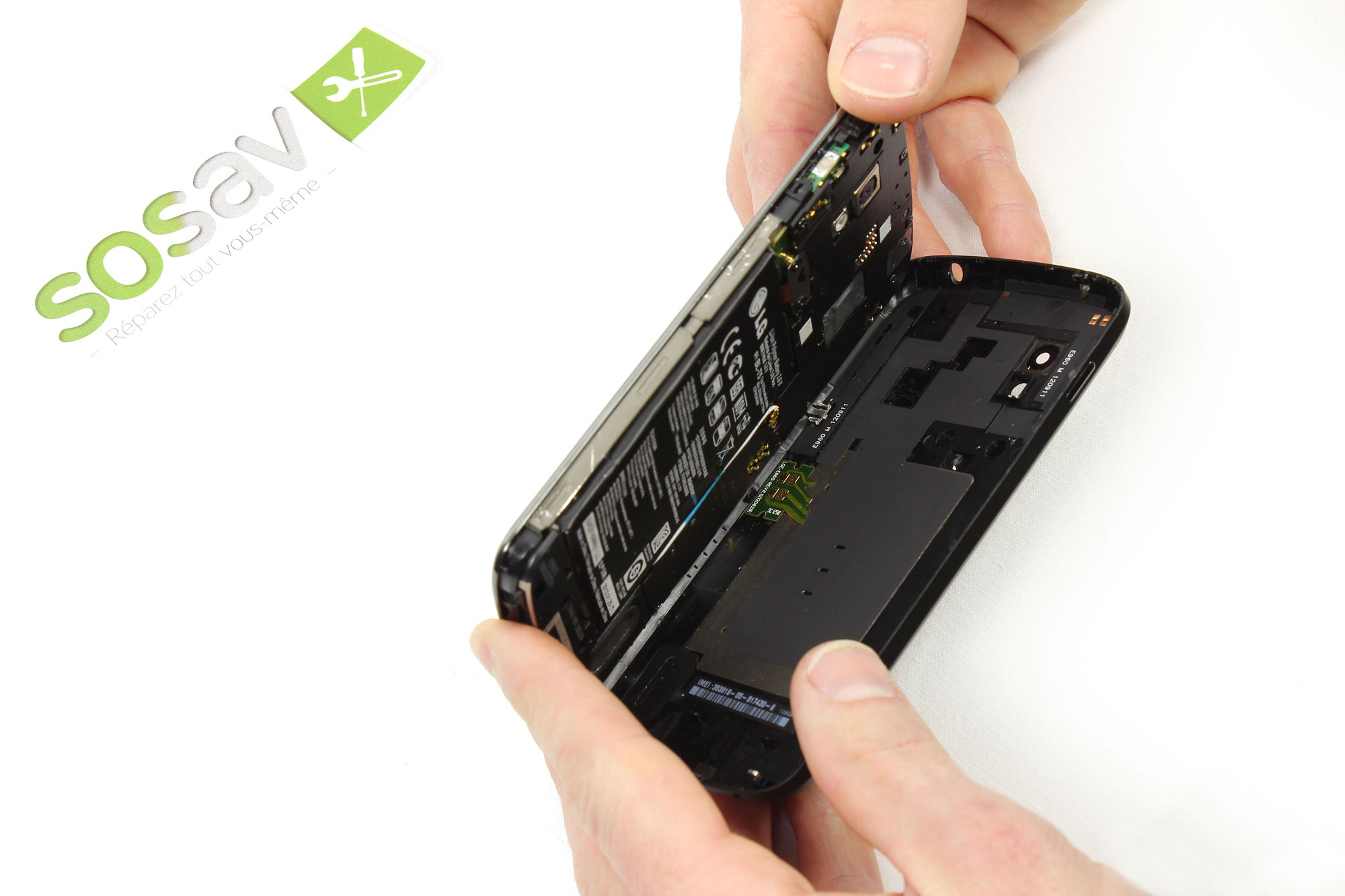

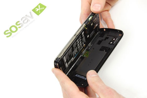

Une fois tout les clips enlevés, la coque arrière peut être retirée sans résistance.
