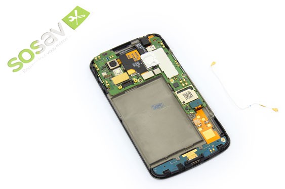

Toujours avec la spatule, déconnectez également l'antenne de la carte mère.

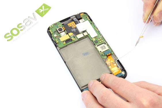

Retirez le ruban adhésif retenant l'antenne à la batterie avec la pince.
Puis saisissez l'antenne afin de la déplacer pour ne pas gêner la sortie de la batterie.

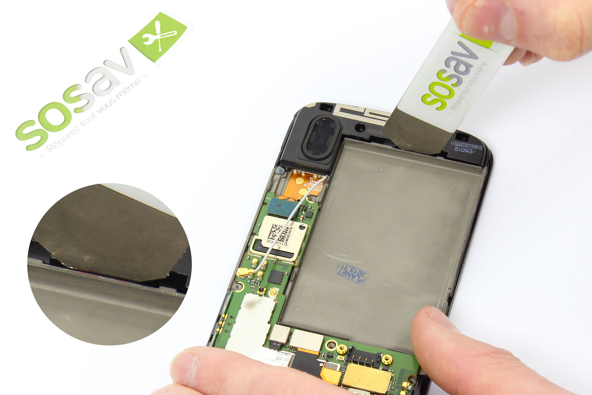

Insérez la spatule en haut de la batterie, puis faites levier afin de décoller la batterie du Nexus 4.
Attention: la colle utilisée est tenace.

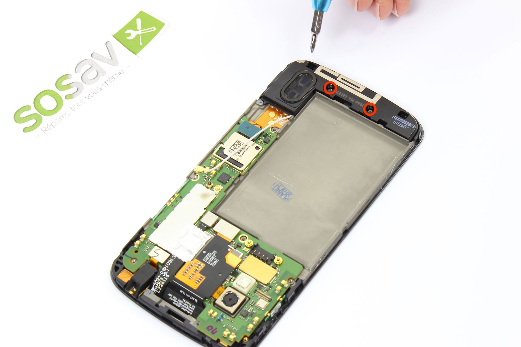

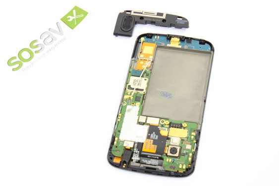

Avec le tournevis cruciforme fourni dans nos kit outils, dévissez les 2 vis 4 mm retenant le haut-parleur externe au châssis interne de votre Nexus 4.

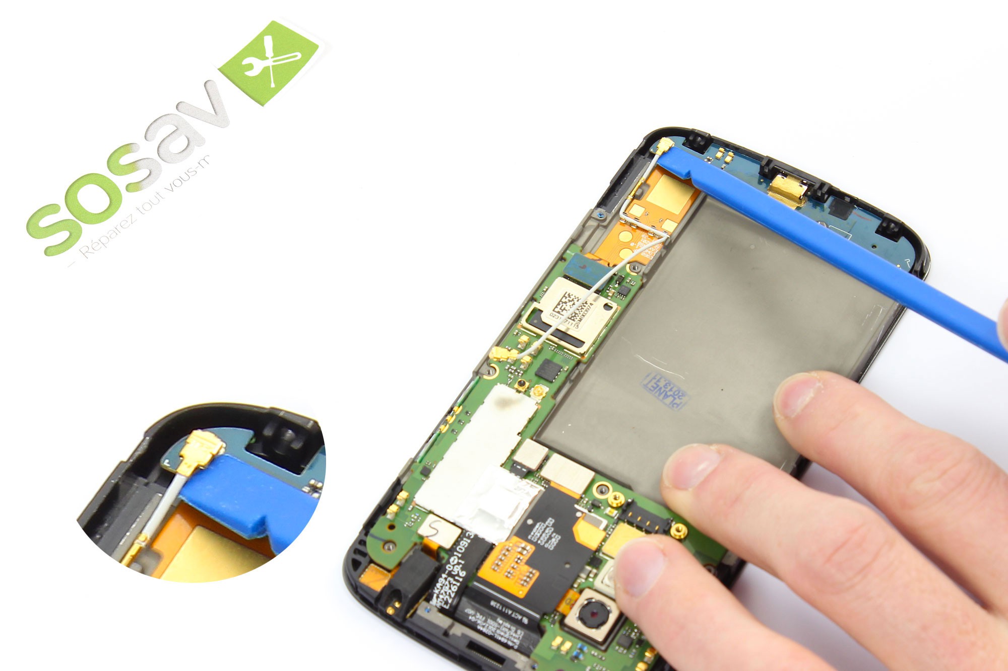

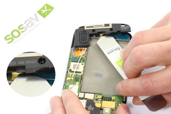

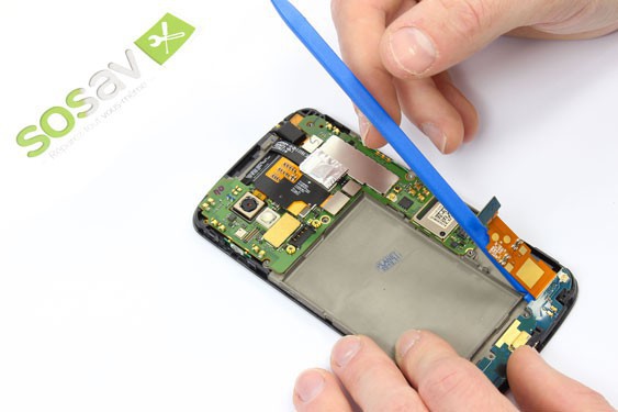

Insérez la spatule en métal afin de faire levier, dans le but de sortir de son logement le connecteur de charge.

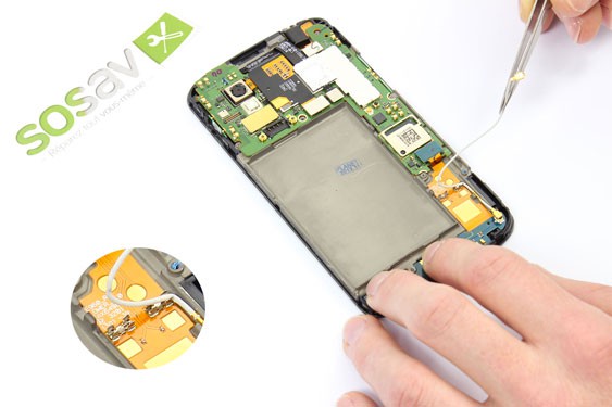

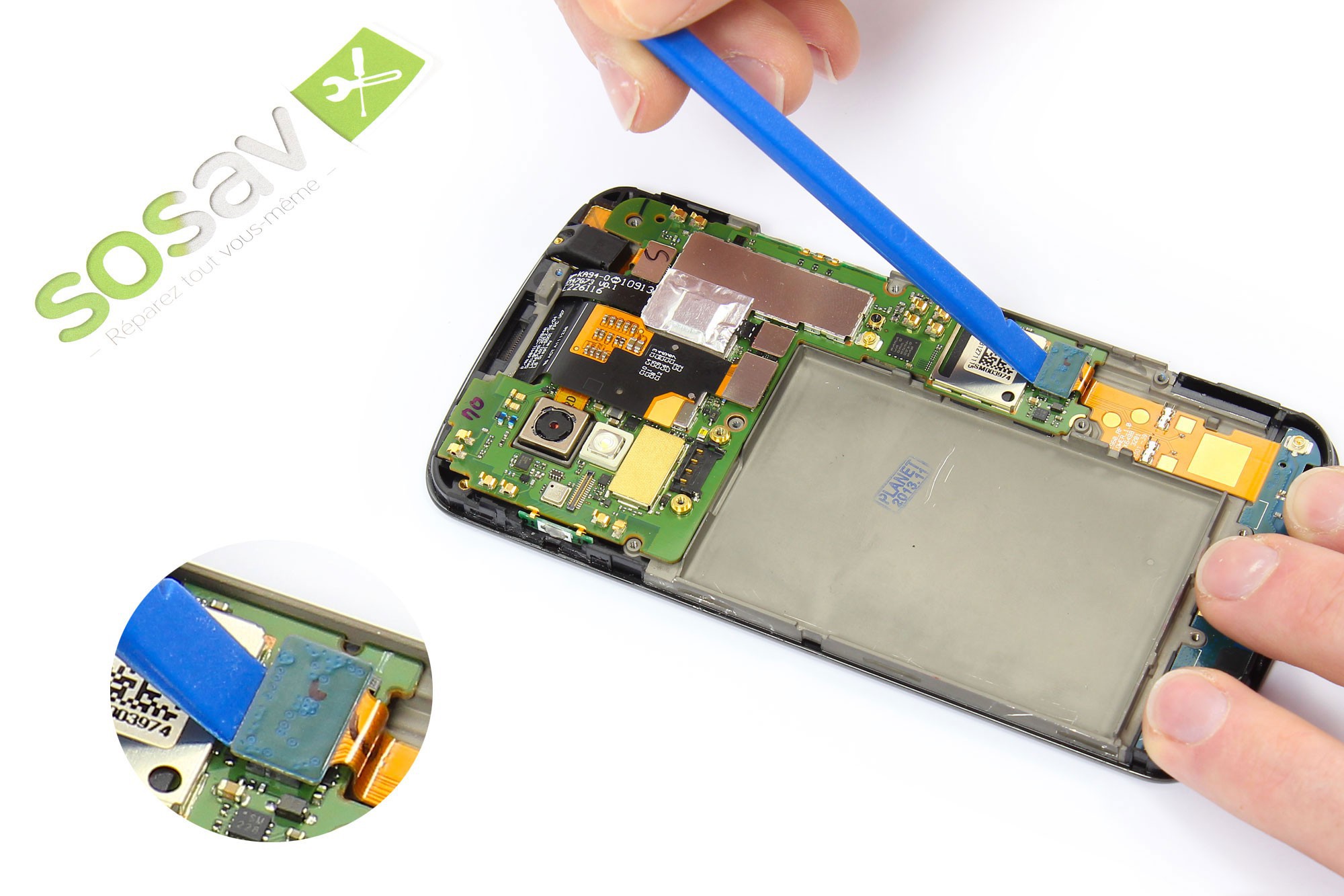

Avec le côté plat de la spatule, venez soulever le connecteur de l'antenne afin de la libérer.

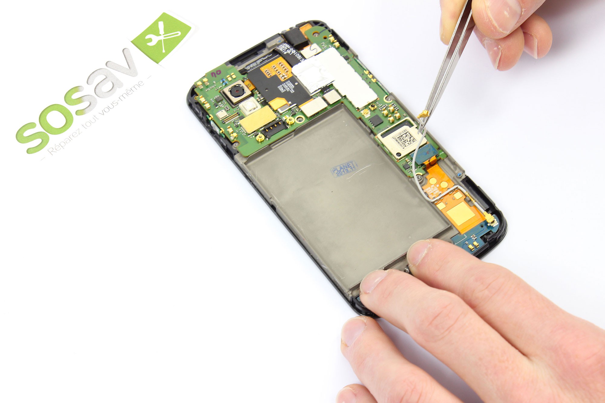

Avec la pince, saisissez l'antenne afin de l'extraire des 4 pinces la retenant au châssis.

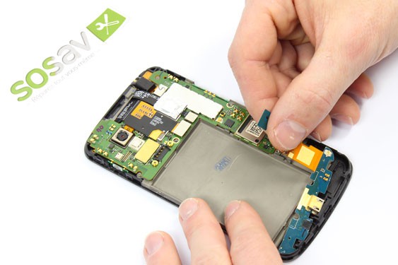

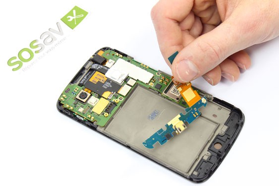

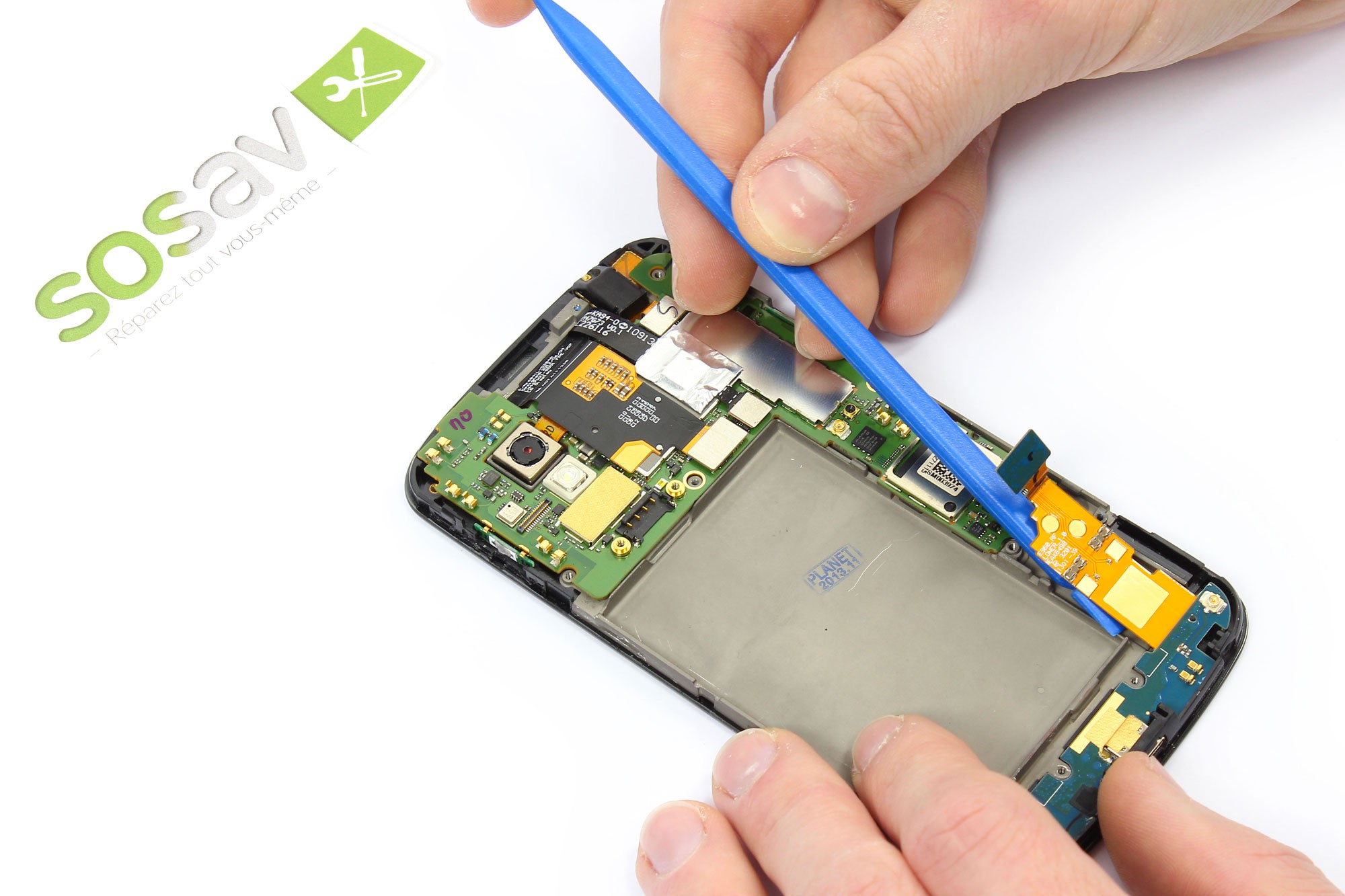

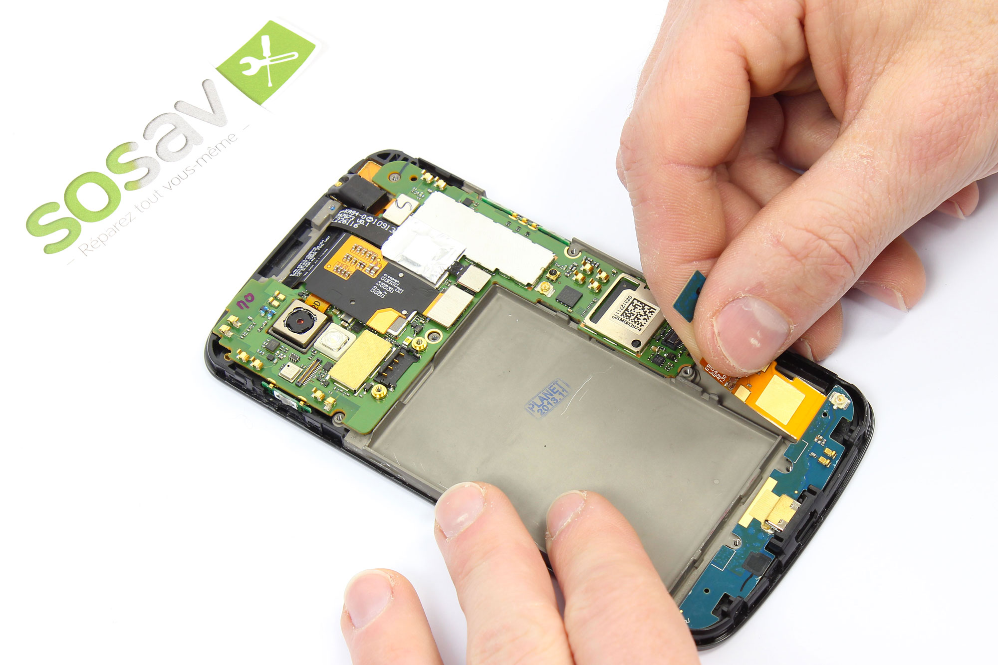

Déclipsez le connecteur de charge de la carte mère avec l'aide de la spatule.

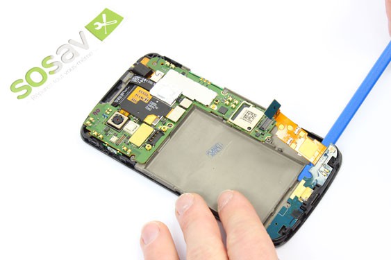

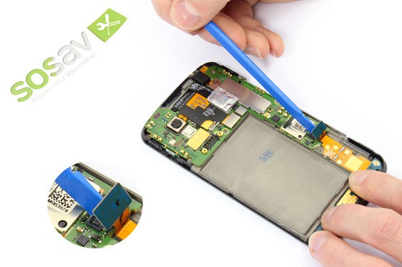

Toujours avec la spatule, en utilisant cette fois-ci le côté plat, décollez le connecteur de charge du châssis.
Finissez d'extraire le connecteur de charge à l'aide de vos doigts, en tirant dessus légèrement.

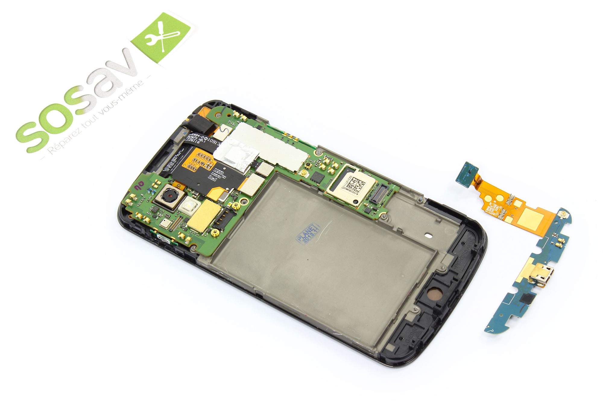

A présent, votre connecteur de charge est entièrement démonté. Vous pouvez désormais procéder au remplacement de celui-ci par un neuf.
