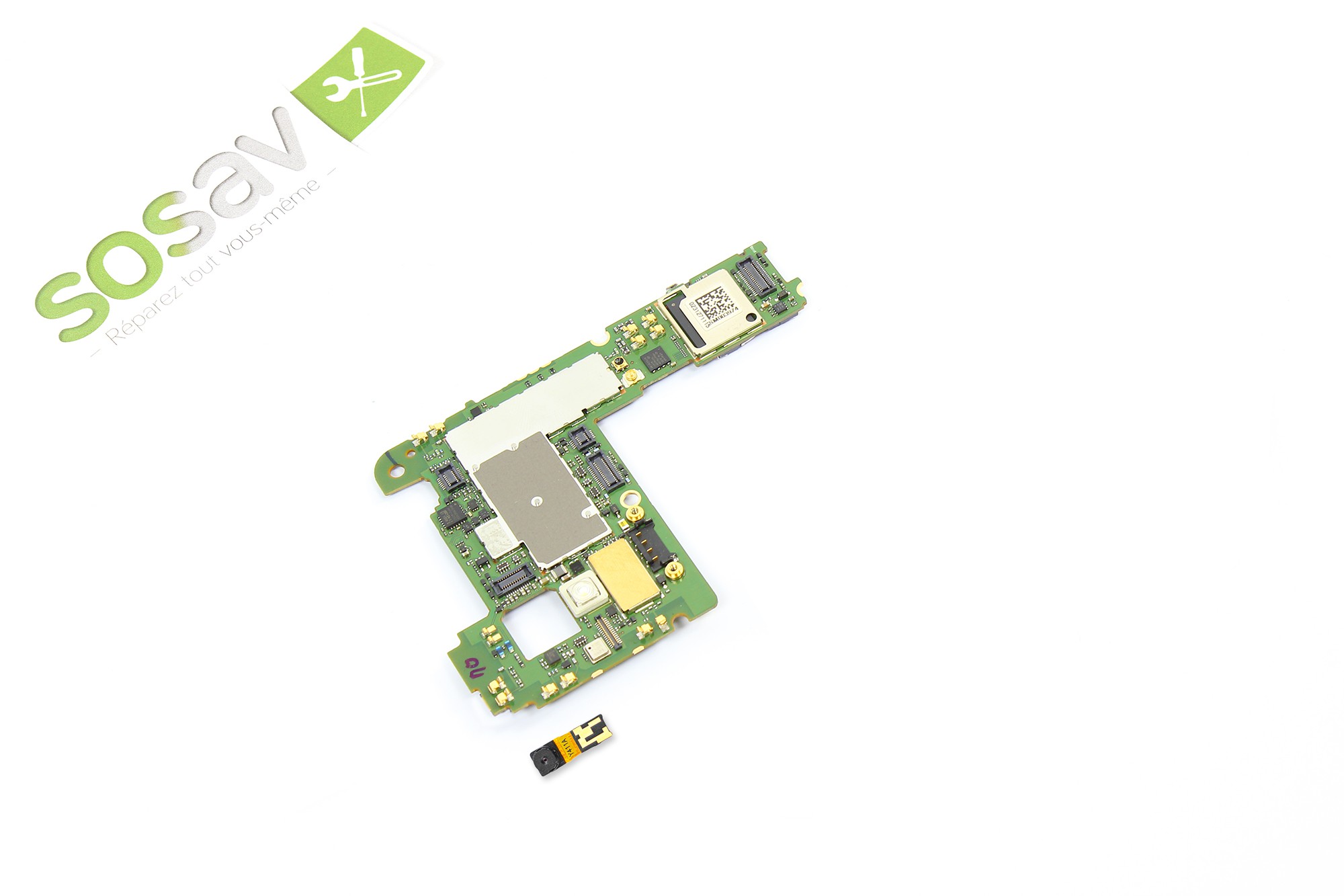

A présent, votre carte mère est entièrement démontée.

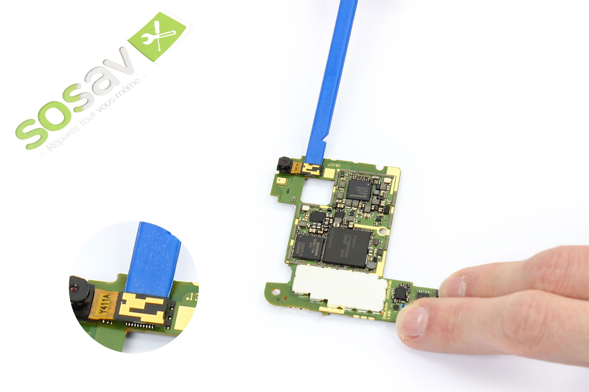

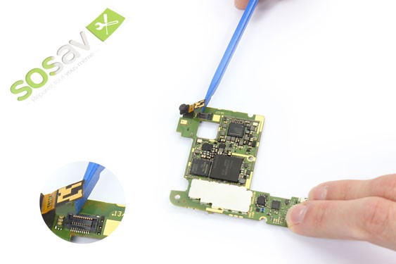

Avec le côté plat de la spatule, débranchez le connecteur afin de libérer la caméra avant.
A présent, votre caméra avant est entièrement démonteé. Vous pouvez désormais procéder au remplacement de celle-ci par une neuve.
