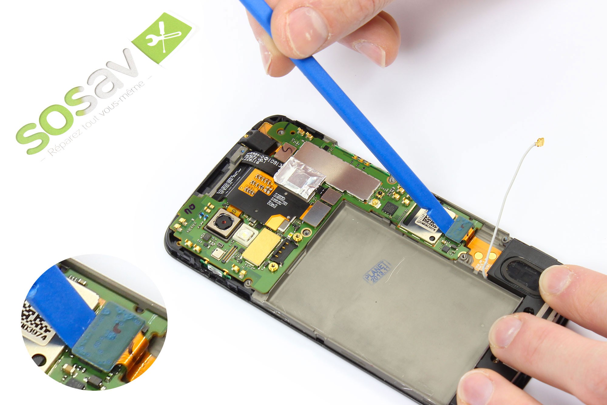

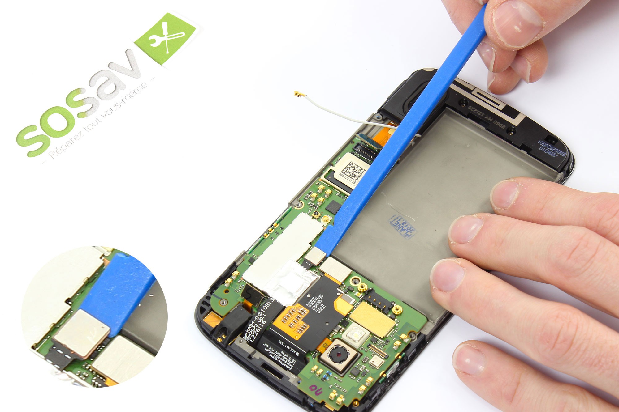

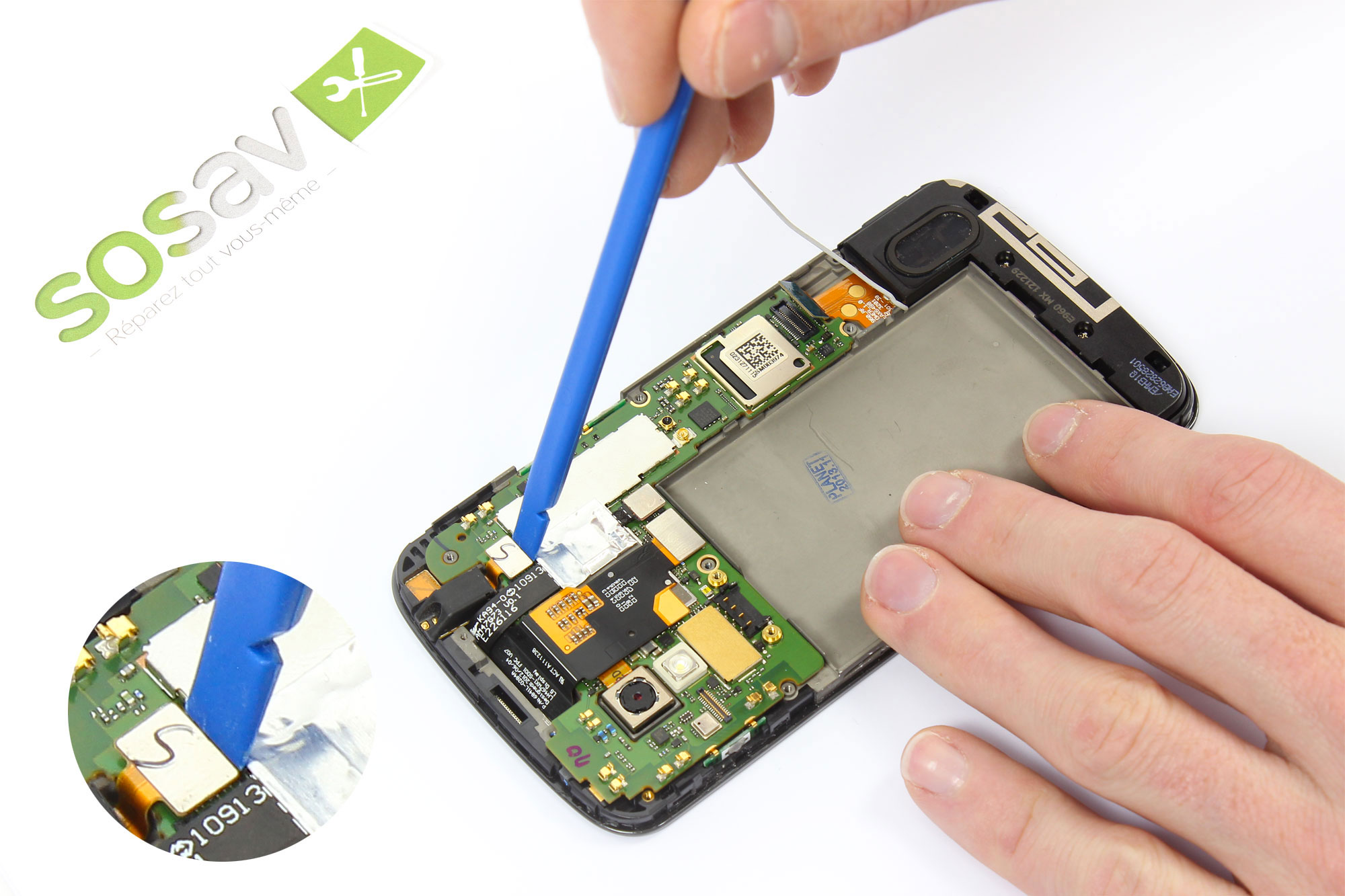

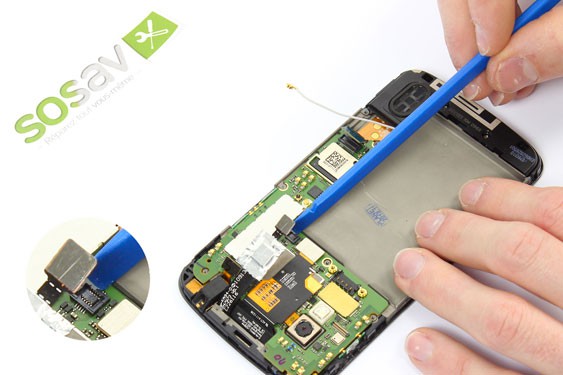

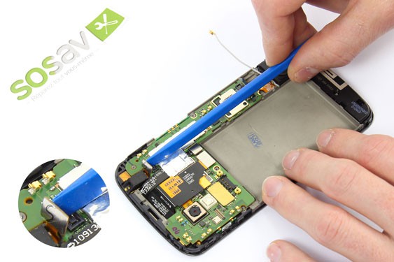

Déclipsez le connecteur de charge de la carte mère avec l'aide de la spatule.
Déconnectez la prise jack de la carte mère.

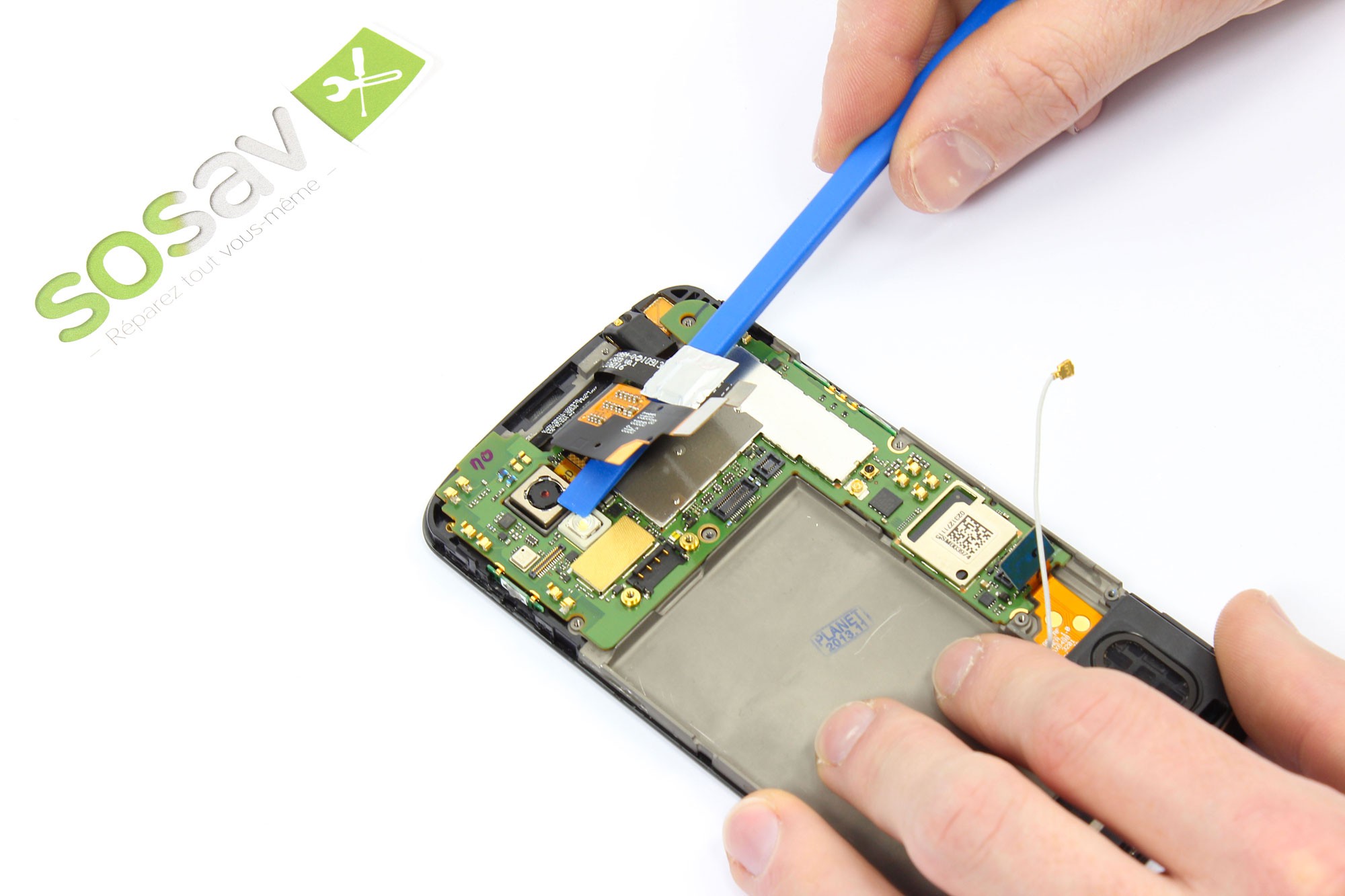

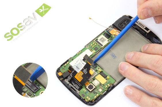

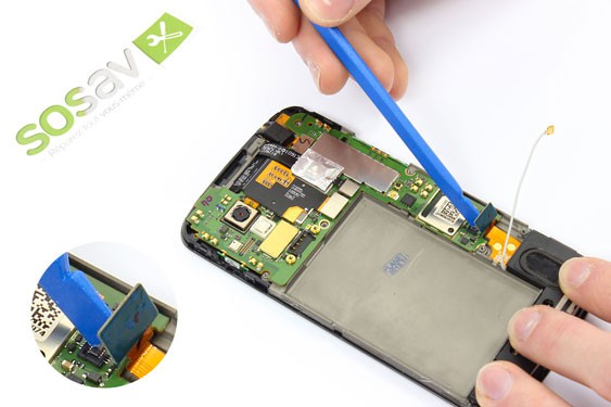

Déclipsez le connecteur de la vitre tactile.
Débranchez la prise de l'afficheur LCD avec l'aide de la spatule.

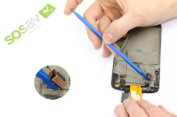

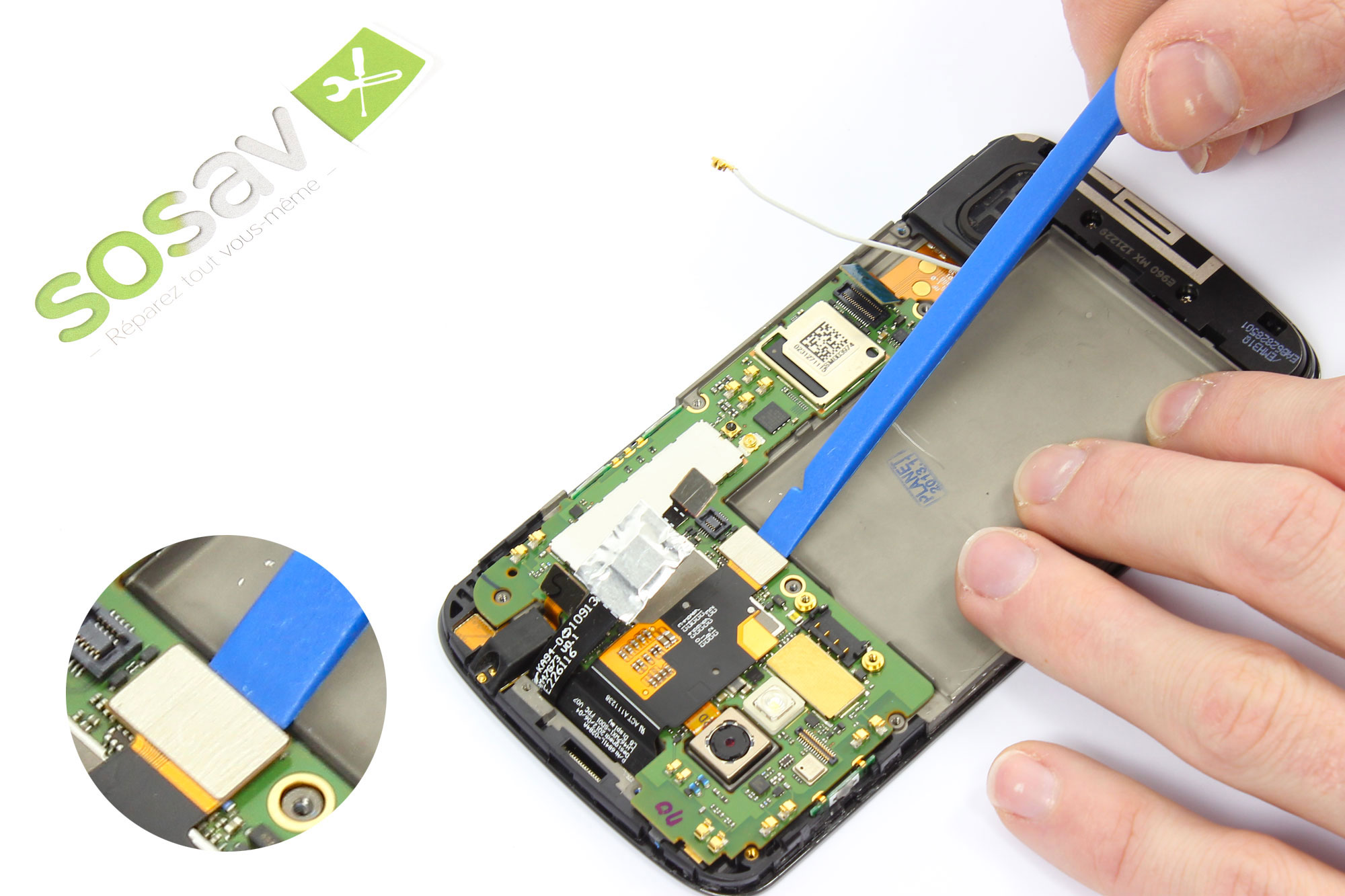

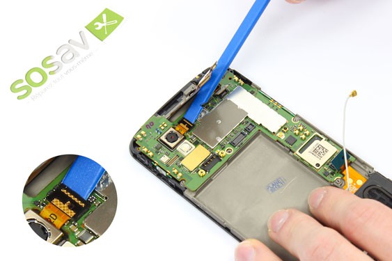

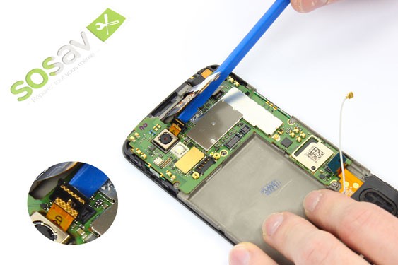

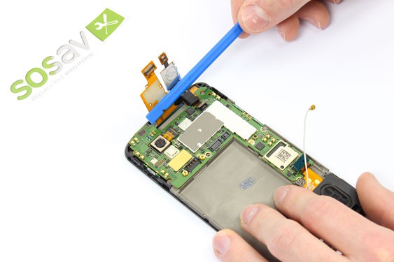

Soulevez les 2 nappes (vitre tactile et LCD), afin de faire apparaitre la prise de la caméra arrière.
Déconnectez la prise de la caméra arrière.

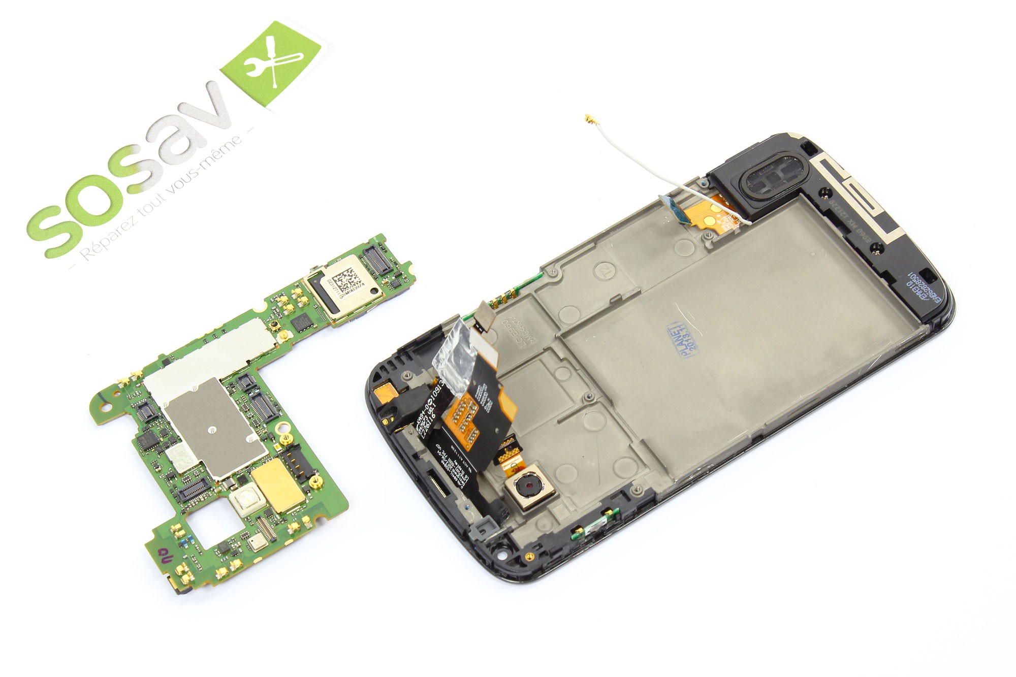

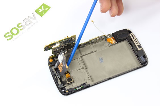

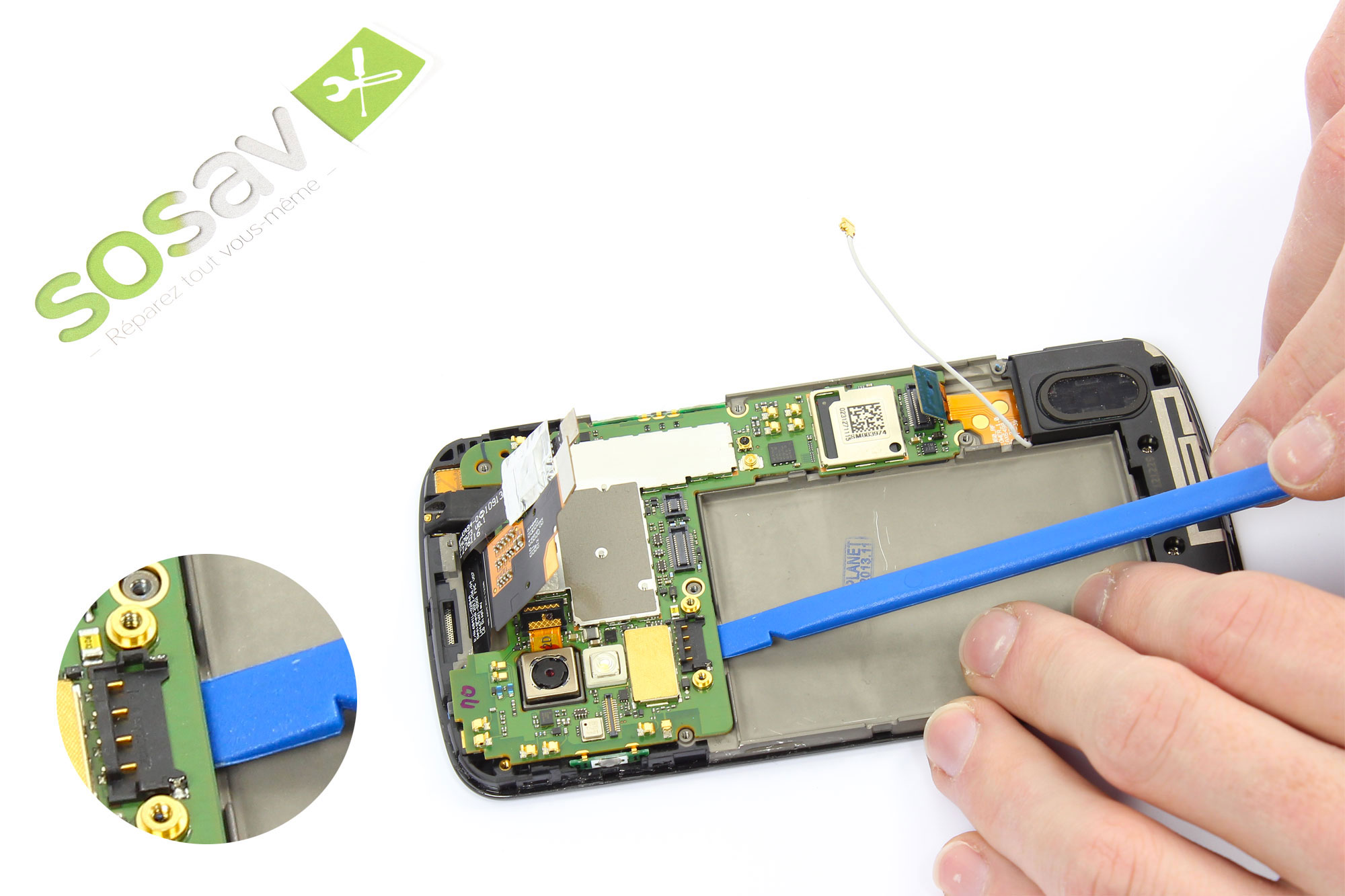

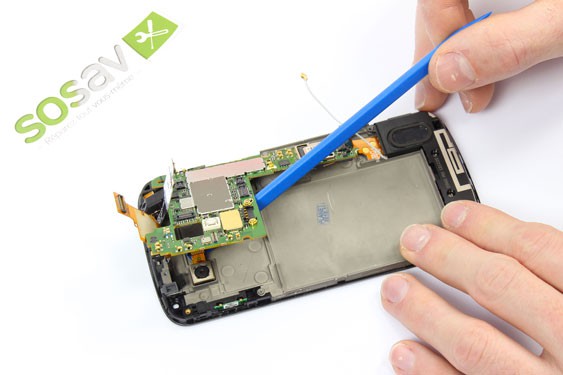

Insérez la spatule entre le châssis et la carte mère, puis soulevez doucement l'ensemble.
Il se peut que les nappes préalablement déconnectées gênent la sortie de la carte mère. Poussez-les délicatement.
A présent, votre carte mère est entièrement démontée.

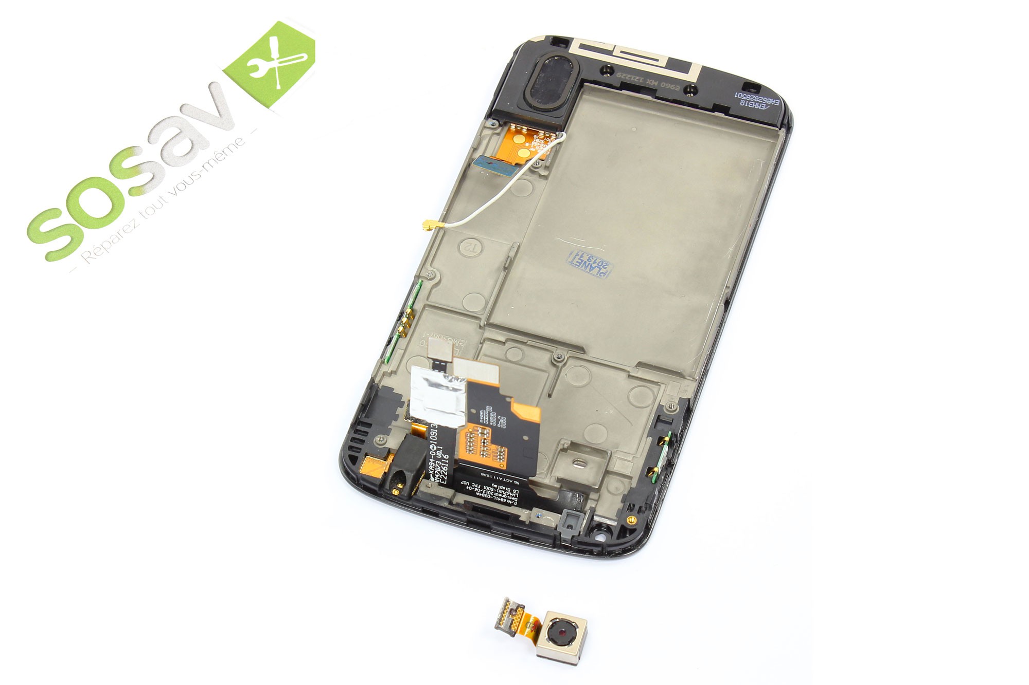

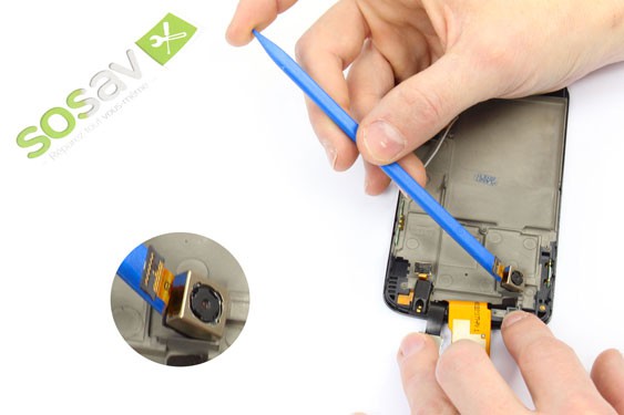

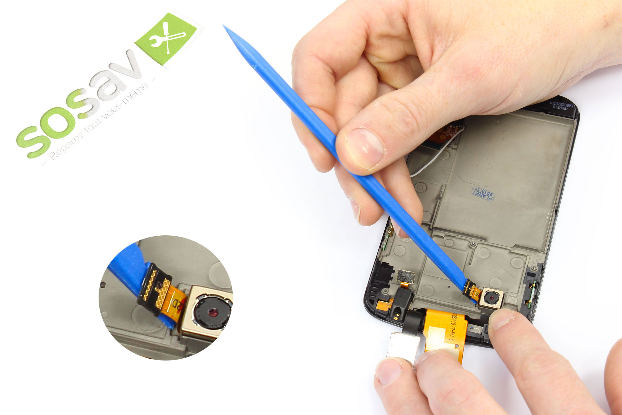

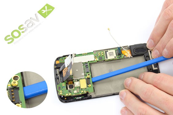

Insérez le côté plat de la spatule à la base de la caméra, afin de la décollé de son emplacement.
A présent, votre caméra arrière est entièrement démontée. Vous pouvez désormais procéder au remplacement de celle-ci par une neuve.
