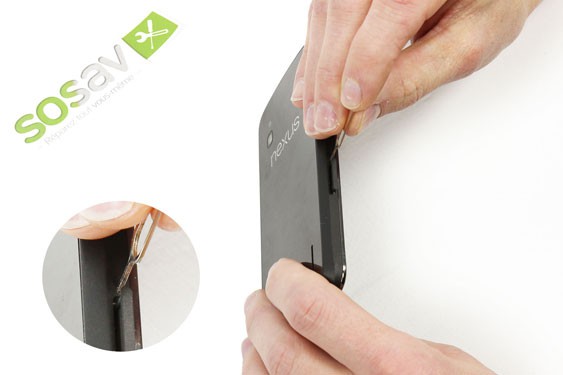

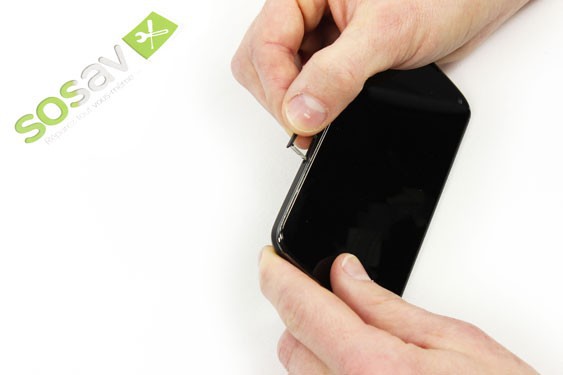

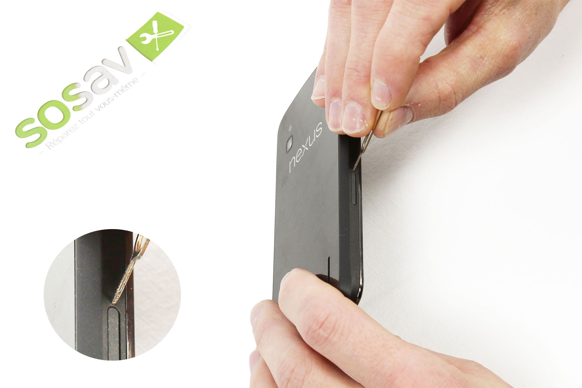

Munissez-vous de l'extracteur de carte SIM, puis insérez le dans le trou prévu à cette effet afin de sortir la carte SIM de son logement.

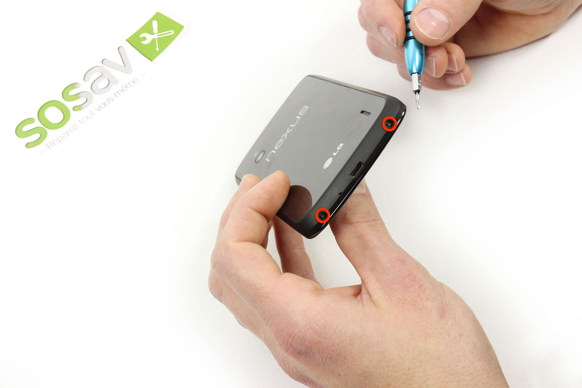

Avec le tournevis Torx (T5) fourni dans nos kit outils, dévissez les 2 vis 4 mm retenant la coque arrière au châssis interne de votre Nexus 4.

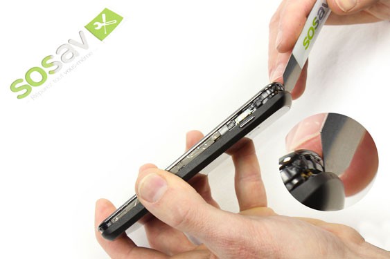

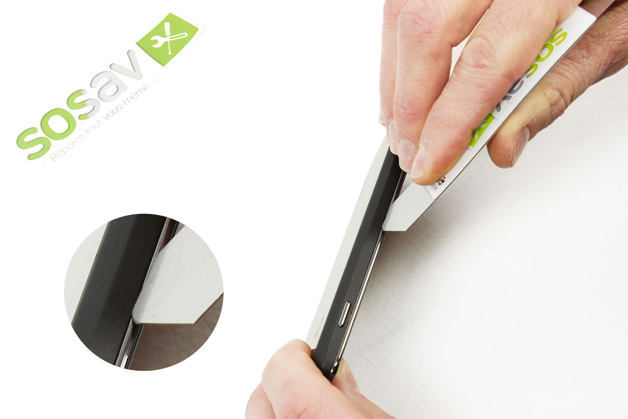

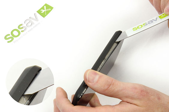

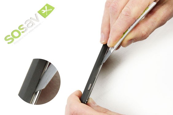

Insérez la spatule en métal, à la jonction entre la coque arrière et l'écran.
Puis faire glisser la spatule, tout en déclipsant la coque arrière.

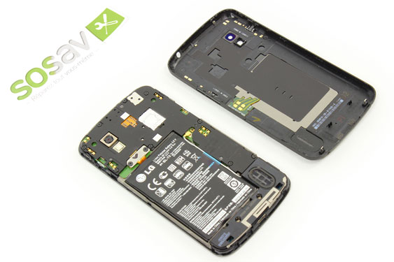

Une fois tout les clips enlevés, la coque arrière peut être retirée sans résistance.

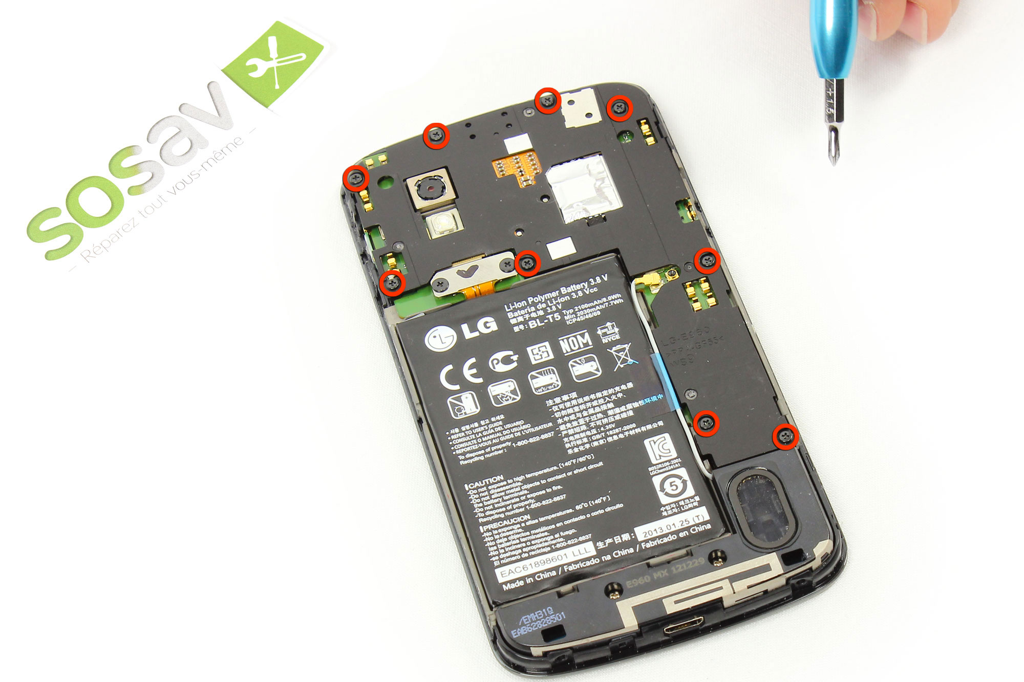

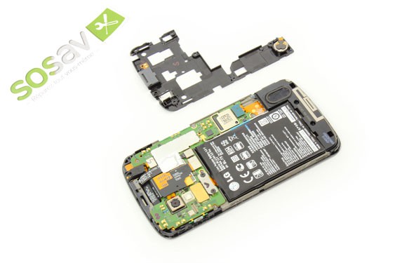

Avec le tournevis cruciforme fourni dans nos kits outils, dévissez les 9 vis 4.6 mm Phillips #000 retenant la coque de protection de la carte mère au châssis de votre Nexus 4.
Puis à l'aide de la spatule, venez soulever, via l'angle, le plastique de protection.

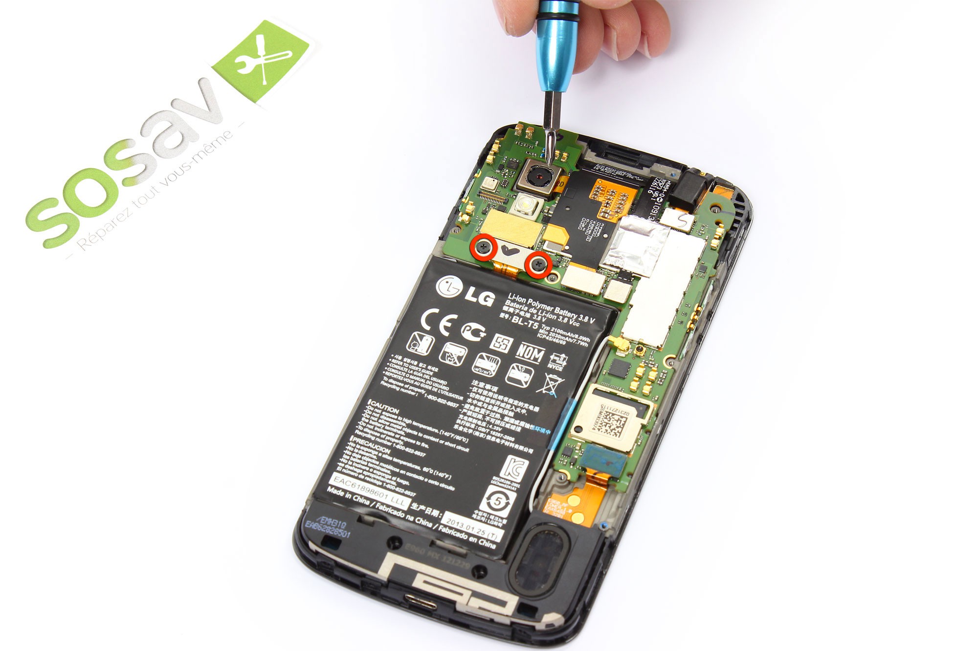

Avec le tournevis cruciforme fournis dans nos kit outils, dévissez les 2 vis 4 mm retenant la coque arrière au châssis interne de votre Nexus 4.

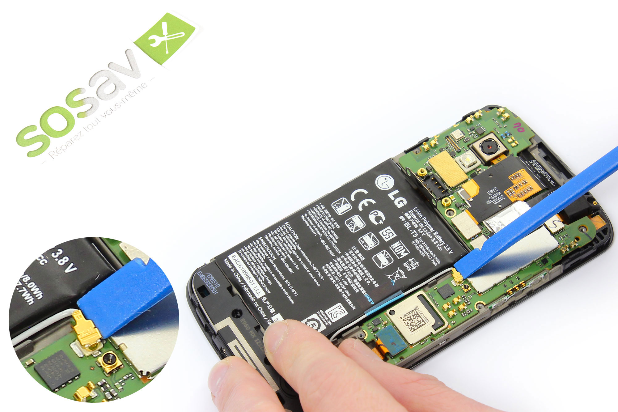

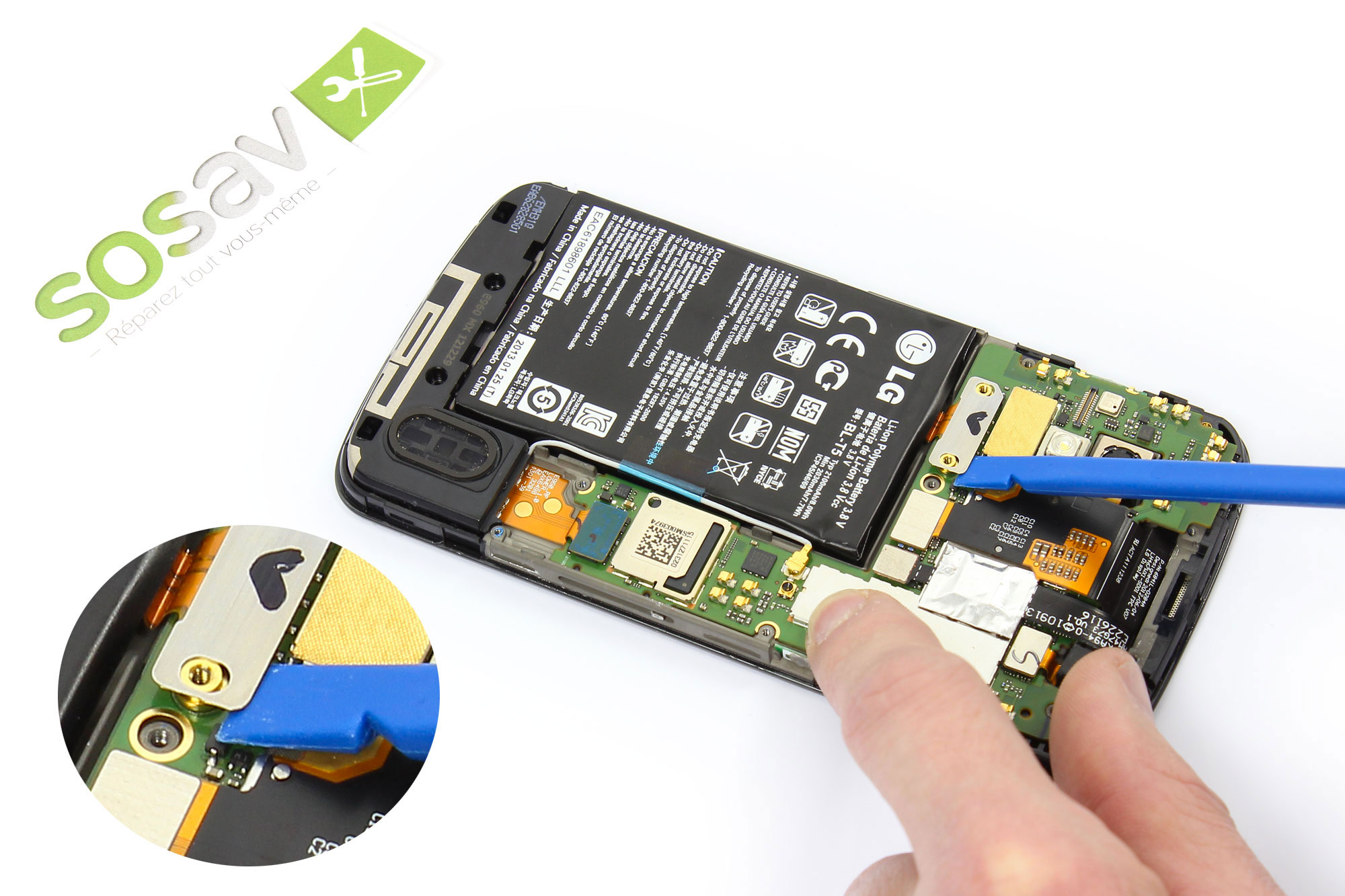

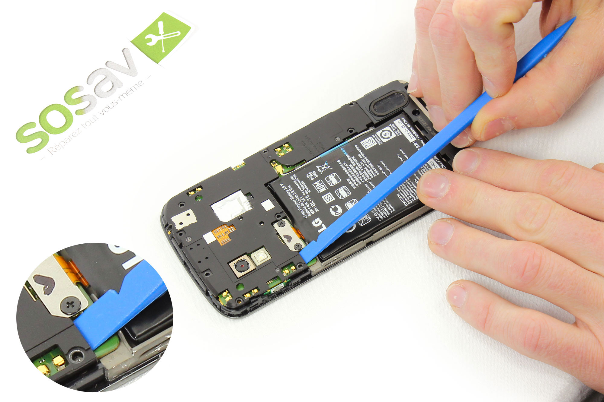

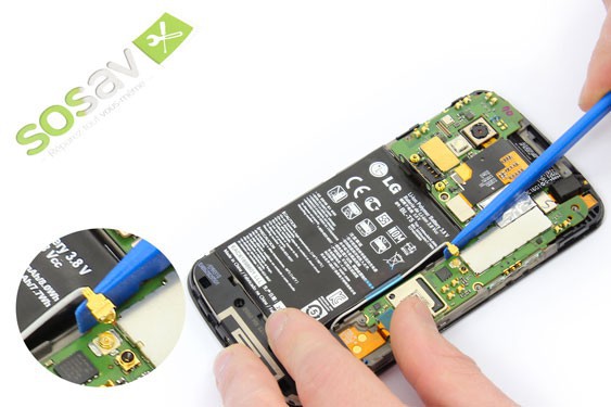

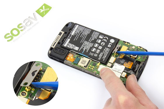

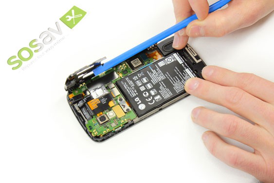

Reprenez ensuite la spatule en nylon, pour déconnecter la batterie de la carte mère.
Toujours avec la spatule, déconnectez également l'antenne de la carte mère.

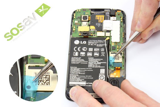

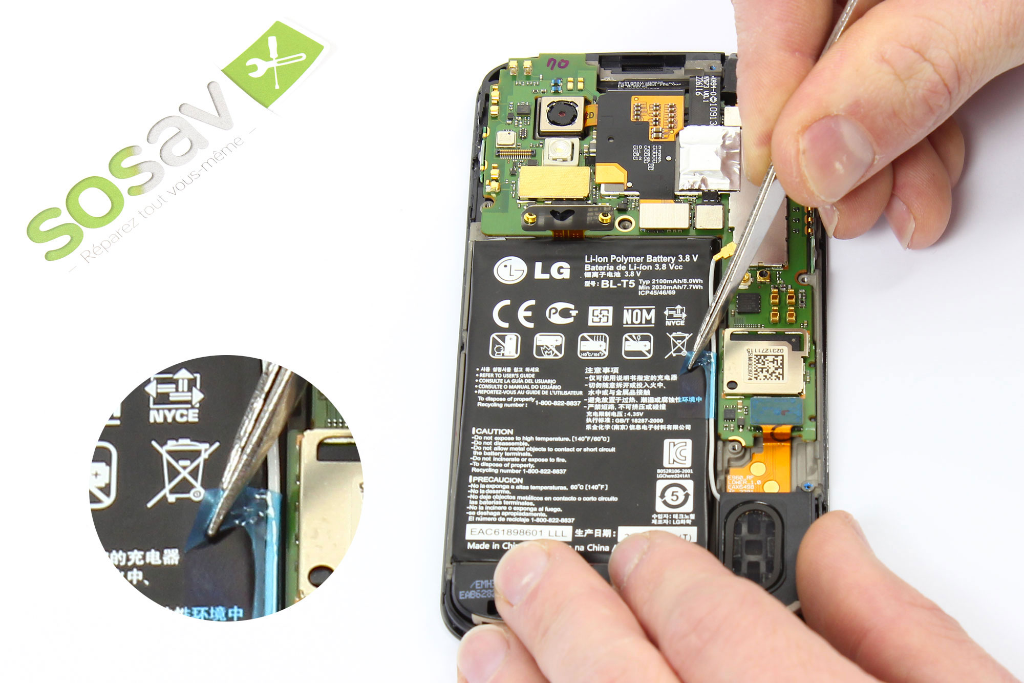

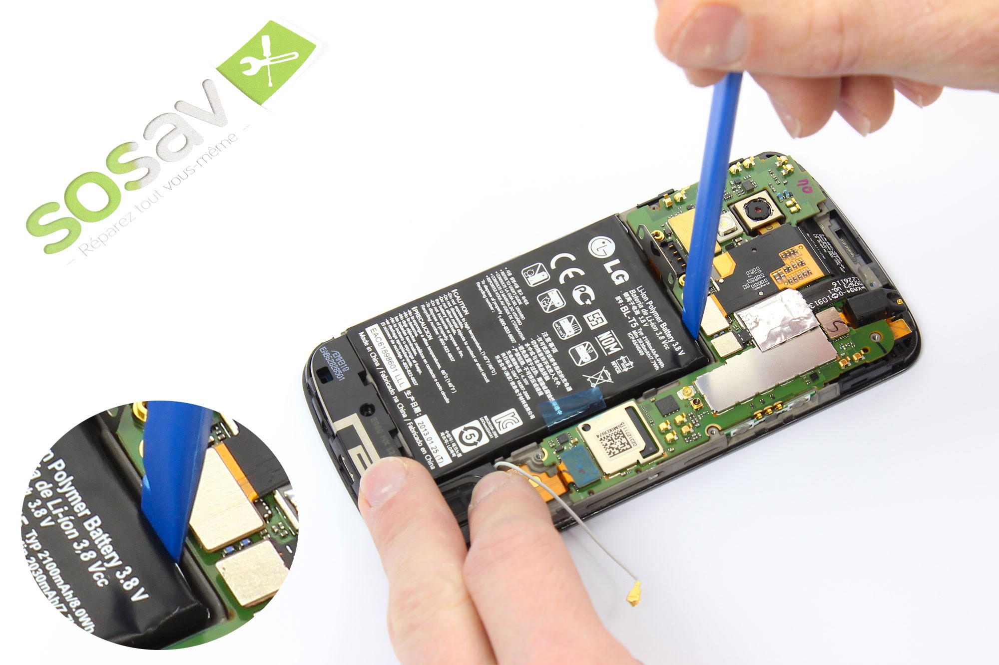

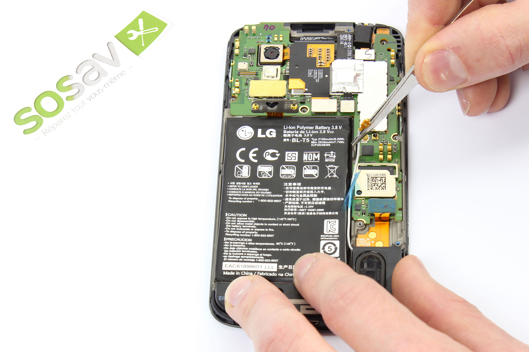

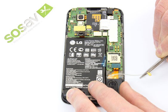

Retirez le ruban adhésif retenant l'antenne à la batterie avec la pince.
Puis saisissez l'antenne afin de la déplacer pour ne pas gêner la sortie de la batterie.

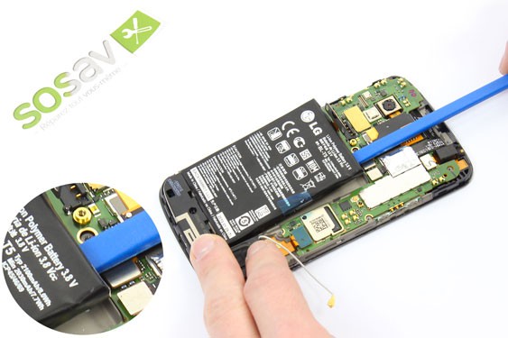

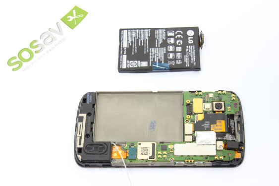

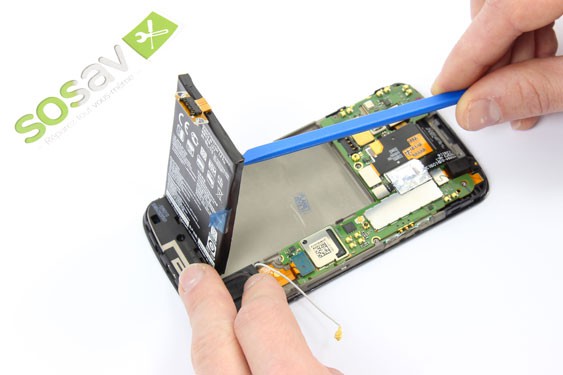

Insérez la spatule en haut de la batterie, puis faites levier afin de décoller la batterie du Nexus 4.
Attention: la colle utilisée est tenace.
A présent, votre batterie est entièrement démontée. Vous pouvez désormais procéder au remplacement de celle-ci par une neuve.
